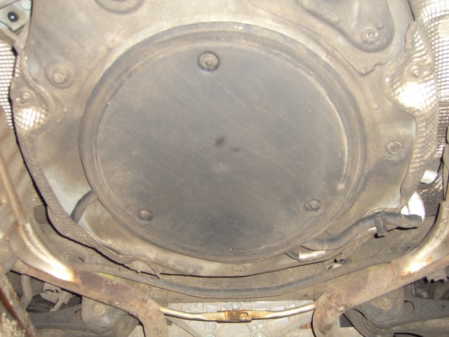

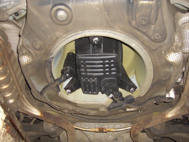

Адсорбер стоит в нише запаски.
Откручиваем три гайки, видим сам адсорбер.

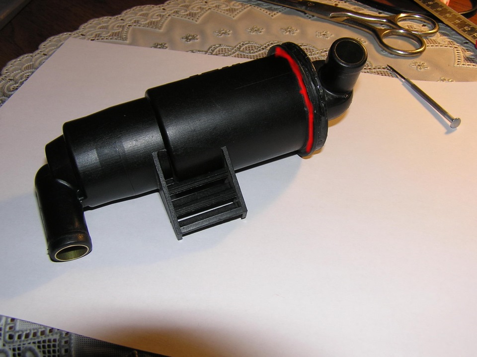

Затем снимаем с него вот эту приблуду и пилим, я пилил по красной линии

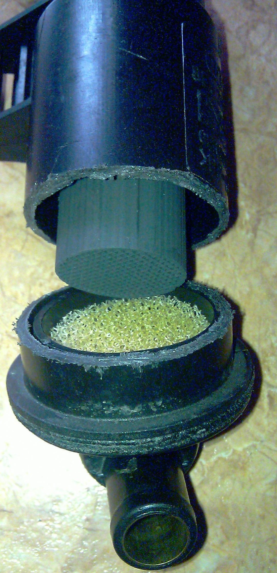

Распилив видим поглотитель паров топлива и поролончик

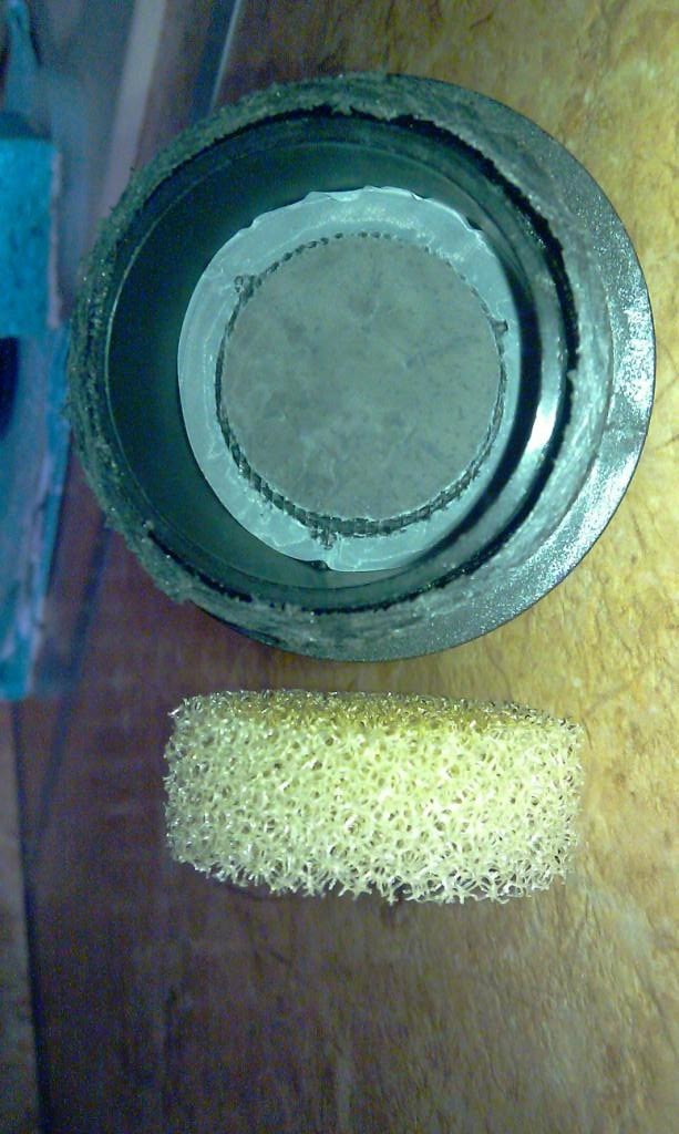

Вынимаем поролон, под ним сетка, которую нужно выбросить
На место старой сетки я поставил сетку от чайного ситечка )) Вот в принципе и все. Теперь нужно крепко склеить, крайне не рекомендую клеить поксиполом и прочими холодными сварками, я клеил 2х компонентной эпоксидкой, затем промазывал герметиком, потом проходил черной х/б изолентой и еще тонким слоем герметика. Держится отлично уже 4й год.
