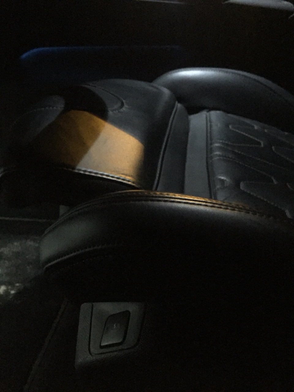

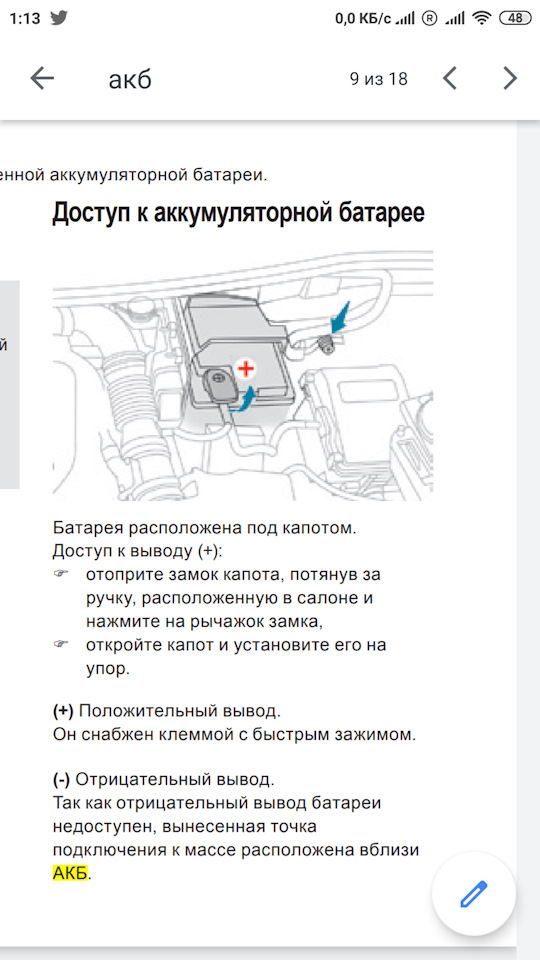

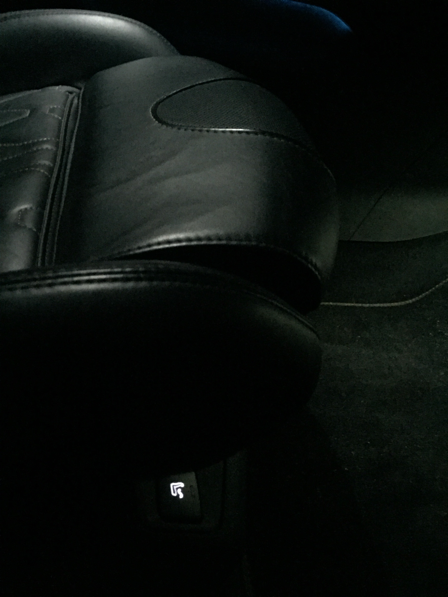

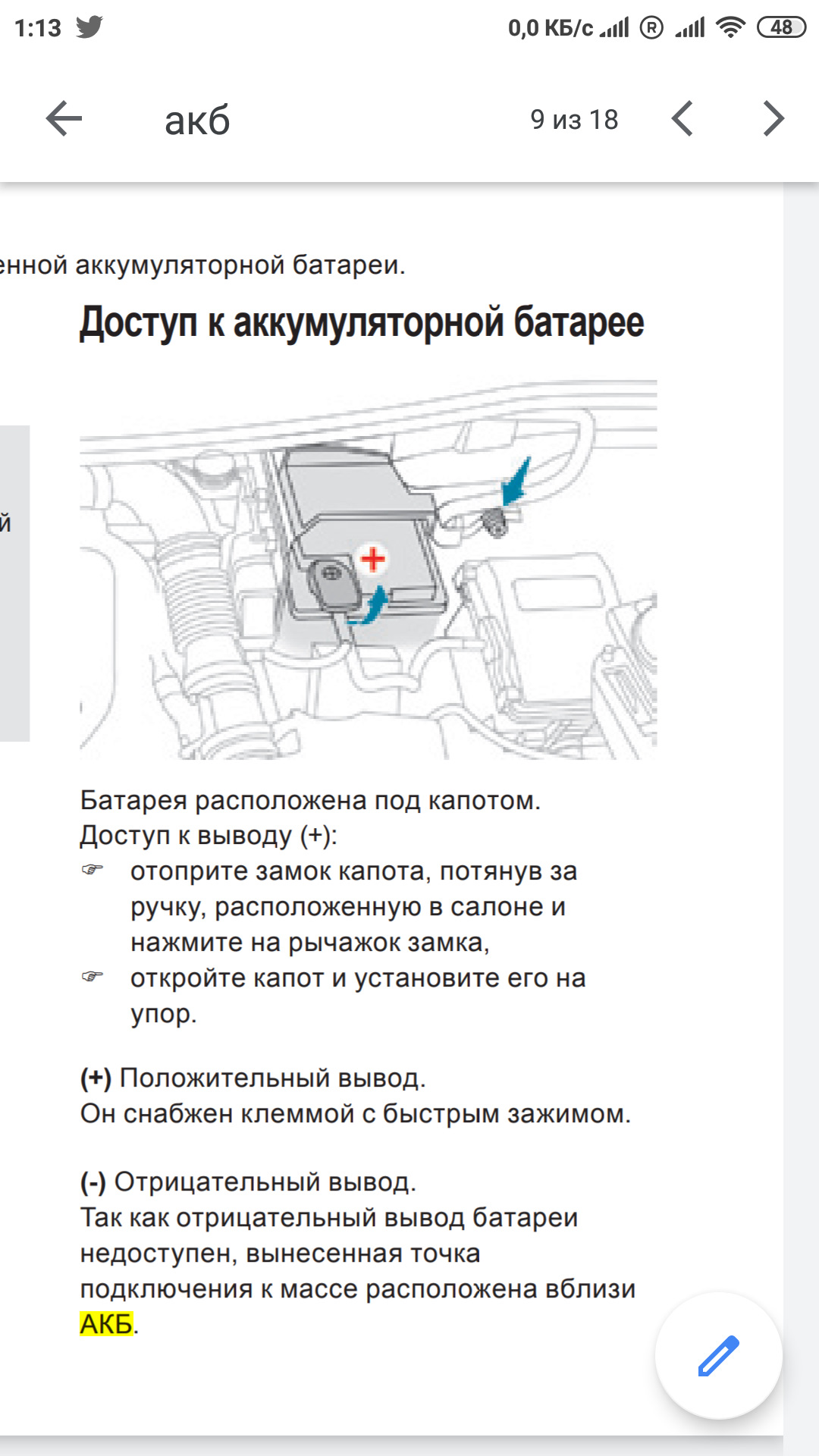

На водительском кресле не работает подсветка кнопки массажа, нет реакции ни на кнопку массажа ни на другие электрорегулировки. На двери подсветка есть, на пассажирском сиденье есть и подсветка и массаж запускается. Пробовал включать/выключать машину. Осмотрел все предохранители. Вроде все целые. Хотя ночью не особо понятно. Надо бы точно знать на какой смотреть. Как снять клему с аккумулятора не понял, снял красную накладку, а как отстегнуть заму застежку не ясно. Решил не ломать. Бортовой комп перезагружал — не помогло. Осмотрел провода под сидушкой. Визуально все норм, но завтра по светлому еще посмотрю. Какие есть варианты? Что можно попробовать проверить своими руками? Помогите плиз.

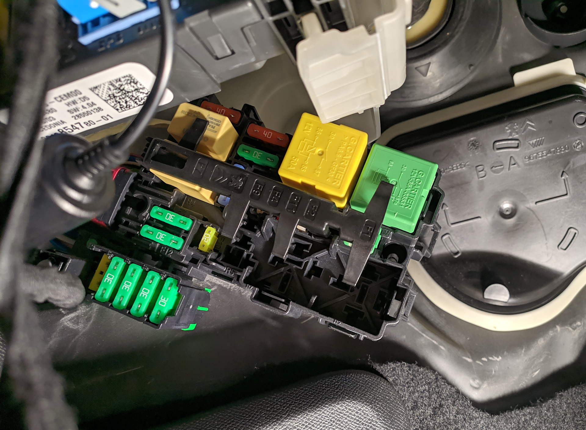

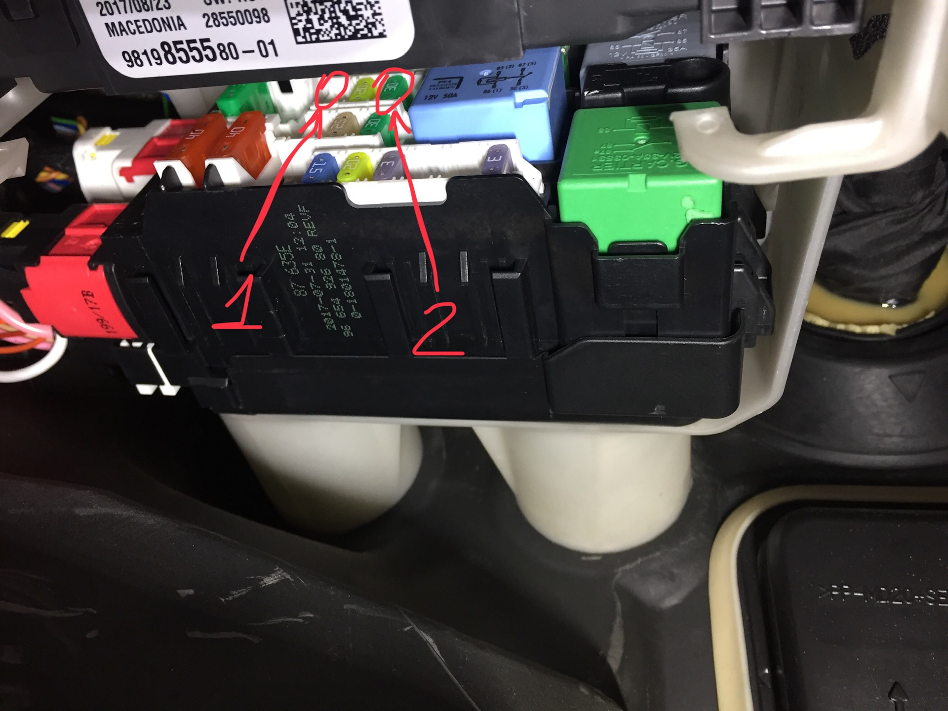

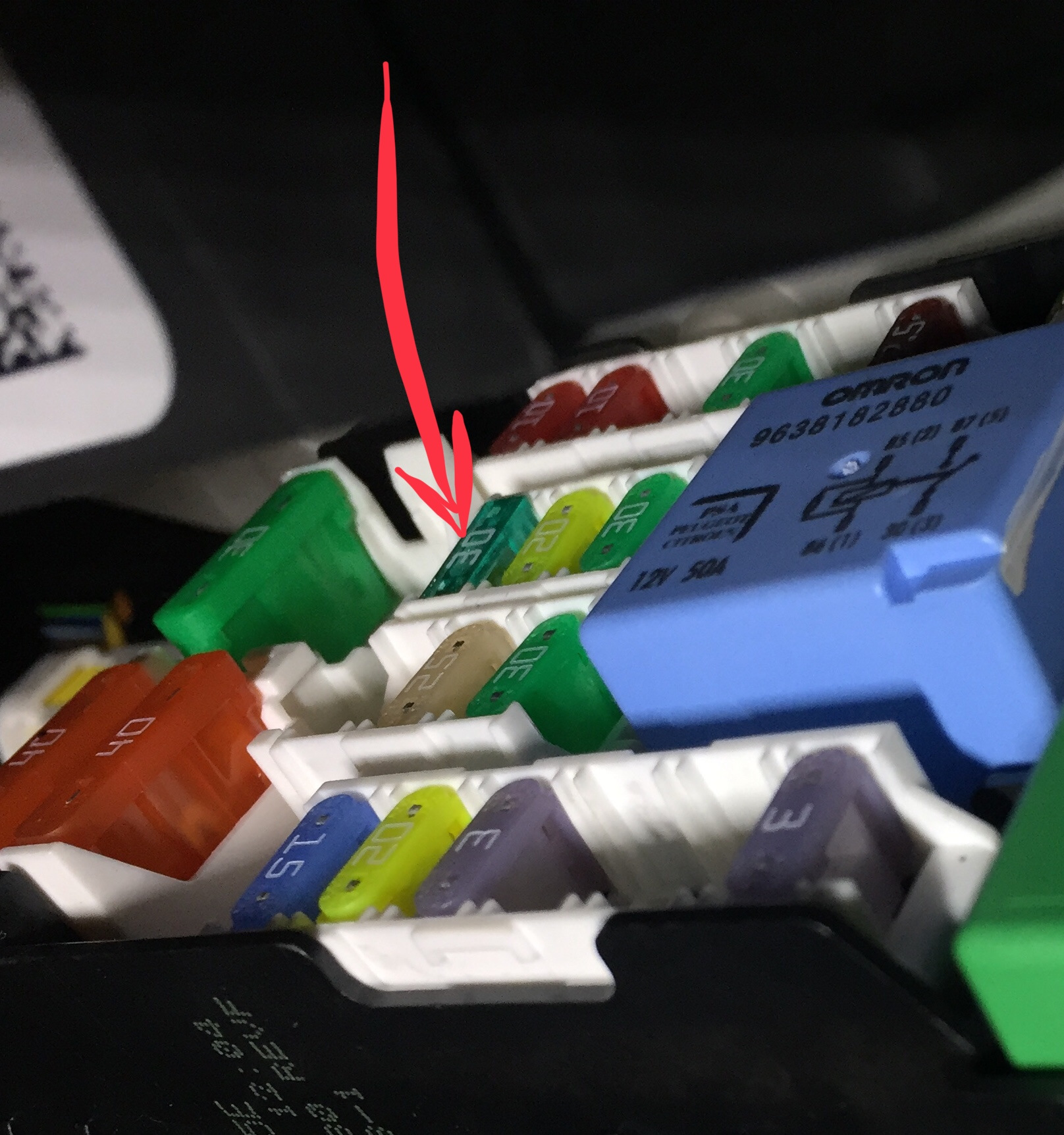

UPDATE: Съездил на сервис. Всему виной сгоревший предохранитель. Находится под рулем в дальнем ряду. Отметил на фото.
UPDATE 2: Поездил день и к вечеру кресло опять не работает…

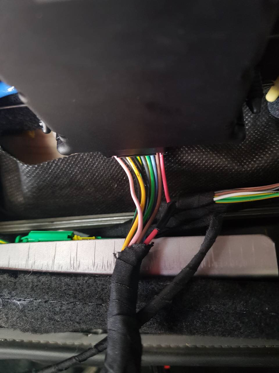

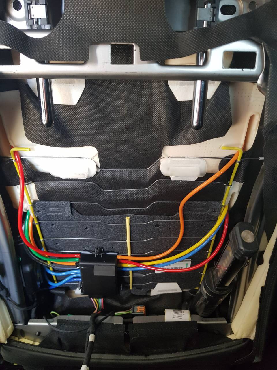

UPDATE 3: Разобрали сиденье, вроде нашли подозрительный провод, исправили соединение.
Отправили меня пару дней кататься, чтоб определить помогло или нет. Отпишусь через пару деньков. И кстати у меня до этого регулировка поясничного упора не работала толком, а сейчас нормально надувает.

Паша, а можно поподробнее про "Находится под рулем в дальнем ряду. Отметил на фото"
Это фото сделано первого блока, который и есть BSI, или второго блока, который находится за первым блоком?
если смотреть снизу то там две огромные пластины с посадочными местами под предохранители. На фото виден только дальний ряд и я не знаю как он называется. Есть фото сделанное чуть дальше, текст на блоке виден, хотя не знаю если поможет. На этой фотке как раз отсутствует предохранитель левого кресла (1). И присутствует правого кресла (2).
Спасибо за информацию, у нас походу разные годы выпуска авто и разные комплектации, этот второй блок второго ряда у меня совершенно другой.
И что самое обидное, нигде нет схемы этого блока предохранителей((((
Возможно кстати. У меня гт лайн с допом по сигналке.
У меня Allure c допами, нет только передней камеры, люка и сигнализации.
Передней камеры у меня тоже нет. Я не брал 360 пакет
Получается, что даже по имеющемся схемам в интернете, я не могу найти предохранитель отвечающий за кресло :(
У официалов не хочешь электрика дернуть? Пусть ткнет пальцем в нужный? Если у тебя кресло второе работает можешь попробовать повытаскивать по одному пока второе не выключится. Они рядом должны быть. Смотри по номиналу. На 30А не так много их. Изи зеленые.

Так а новый жгут то заказали, или с изолентой ездить будешь ?
Нет, не заказывал. Мне сейчас некогда, занят переездом. Может позже. Кроме того гарантия прошла
А, без гарантии другой вопрос. А то сой жгут баксов 300 у диллера при замене стоил
Ну слава богу)) мелочь) А как думаешь почему перебитый был?
Сложно сказать, я туда не лазил, под сидушку ничего не запихивал. Сзади сидит пристёгнутый ребенок, туда не достаёт. Может потому что мы с женой часто местами меняемся и несколько раз в день памятью сиденья пользуемся? Могли проводки как то не корректно лежать и перетереться? И кстати поясничный упор заработал нормально! Может быть связано.
Возможно. Только вот как то хлипковато они этот провод заизолировали.
Судя по фото — странно, что не одели термоусадку в разрыве, а просто изолента

30 ампер для кресел — очень много. Умножаем 12 вольт на 30 ампер — получаем 360 ватт в пике. Дальше — перегорает предохранитель.
Моё подозрение падает на то, что в кресле что-то замыкает или необоснованно начинает жрать ток.
А что со старым предохранителем? Он перегорел точно и это видно?
Да, видно было как перегорел. Согласен. 30 ампер должно хватать. Завтра поеду еще раз. Надо искать причину

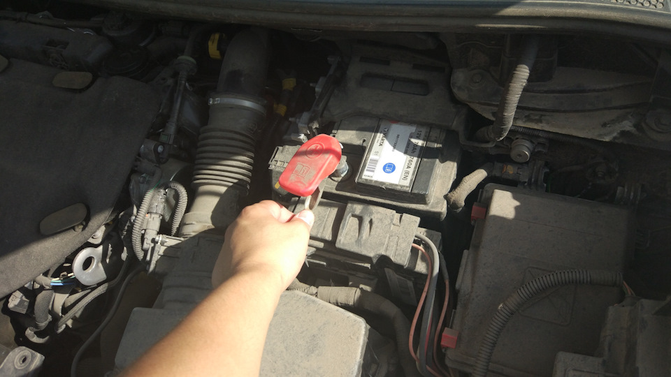

Вот моя фотка. Клемма уже приподнята
a.d-cd.net/n4AAAgDS7uA-960.jpg
То есть давить на железную часть надо? Не на пластик?
Вот 5008 прошлых лет.
смотреть с 2:18 :) клемма хоть другая, но принцип 1 в 1. Вспомнил. Красный язычок я тащил вверх и клемма отстегнулась
Красная клемма — поднимается вверх. С упором.
Тоесть тот второй пыптик надо вниз давить а клему вверх и все одновременно? В жизни б не догадался…
Там надо пробовать :) я тащил красное вверх. Но может это не правильно и там принцип ножниц? Типа красное пальцем держим большим, а снизу указательным как на курок нажимаем? Надо пробовать :) один фиг авто не на гарантии )))
