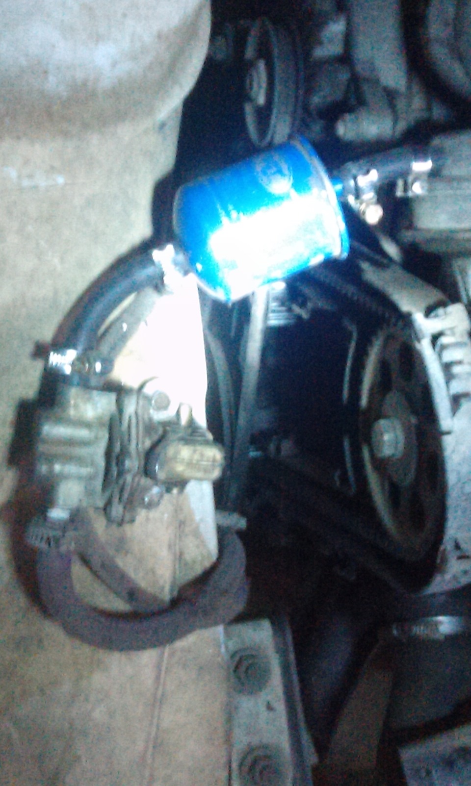

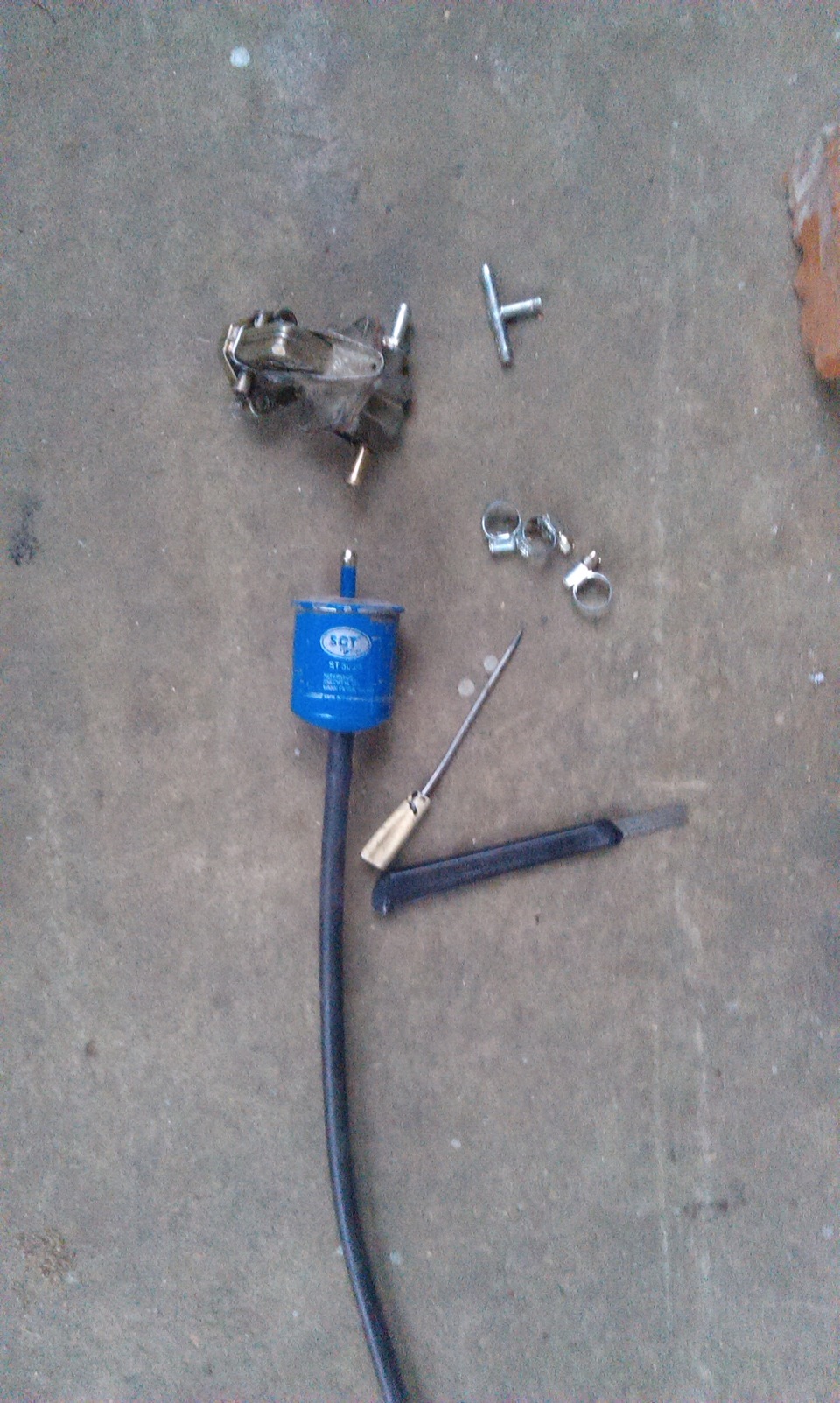

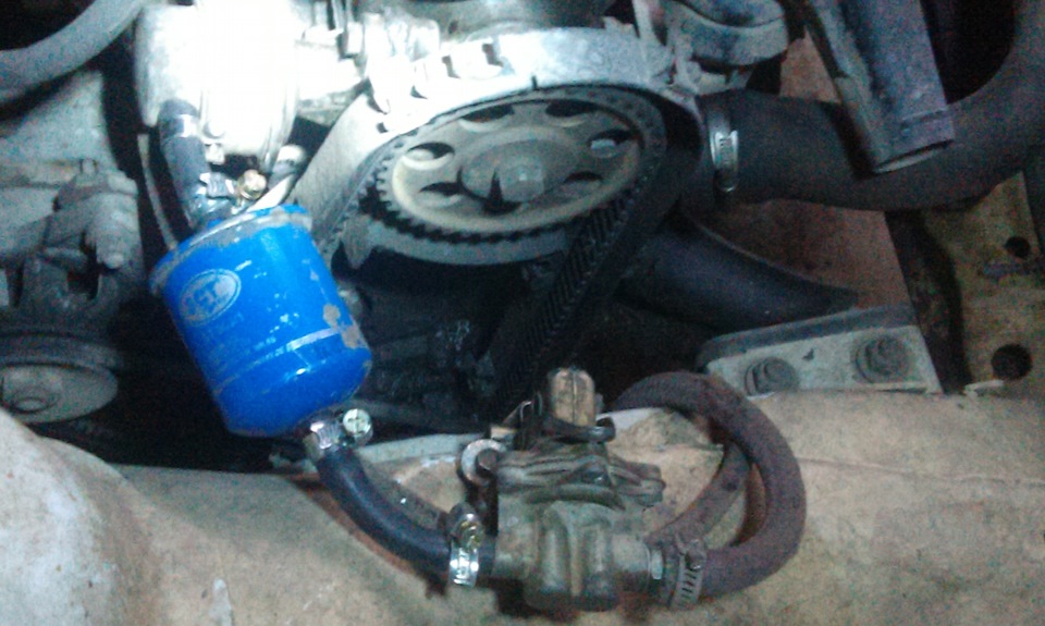

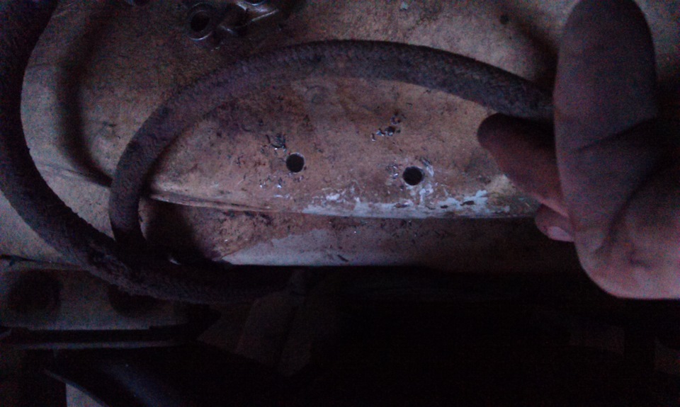

Заходя в друге бж катетаводов я замечал что они пишет, у них уходит бензин после простоя машины, такая же беда случилась и у меня, но я решил эту проблему не замена топливного насоса, а добавлением от 9 топливного насоса, так сказать добавочный.
Все работает, на пустой бак с 5-6 качка бензин уже доходит до карба ! Также подойдет и для других марок машин . Всем спасибо
