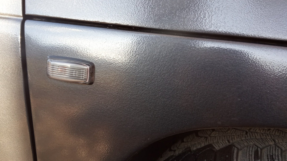

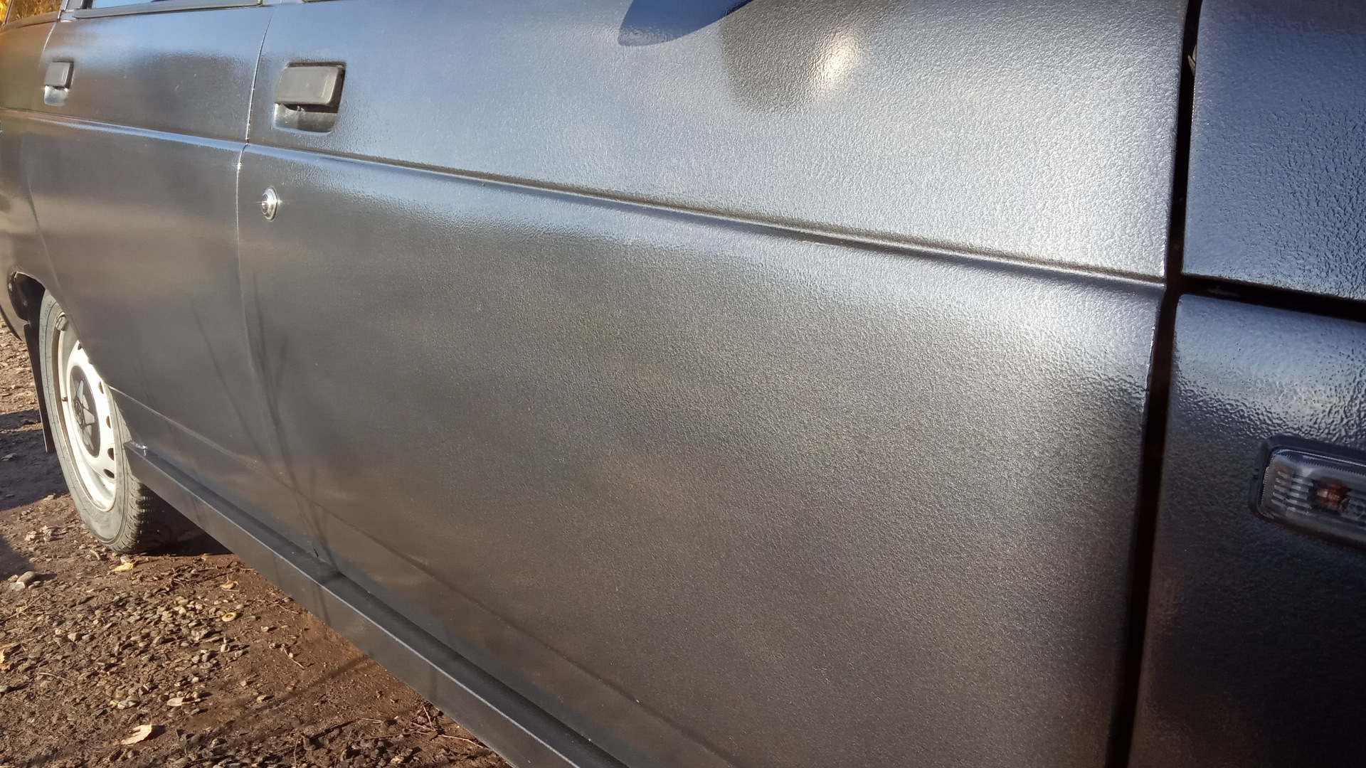

Как то так сложилось, что о самой покраске 11 я так подробно и не рассказал, так, вскользь упомянул других БЖ. Исправляюсь.
Читал Драйв и прочий интернет по поводу окраски молотковой эмалью, взвешивал за и против уточнял некоторые моменты у тех, кто уже покрасил.
В чём плюсы:
-минимальная подготовка кузова, краска хорошо заполняет мелкие трещинки и сколы
-минимальные требования к маляру)
-минимальные требования к условиям окраски
-в будущем локальный ремонт ЛКП не вызовет сложностей и материальных затрат
-краска очень стойка к царапинам и другим механическим воздействиям
-необычный внешний вид
минусы:

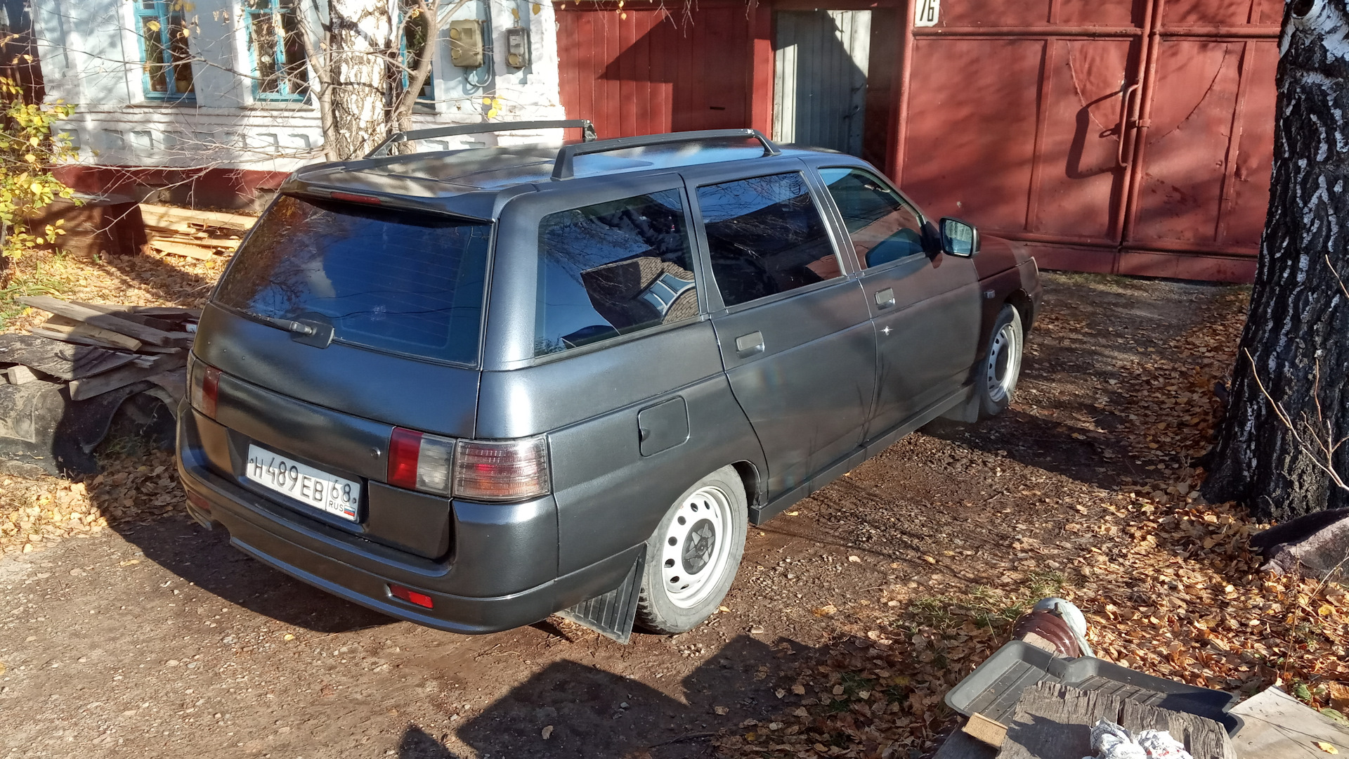

-краска долго полимеризуется(набирает прочность), примерно 30 дней

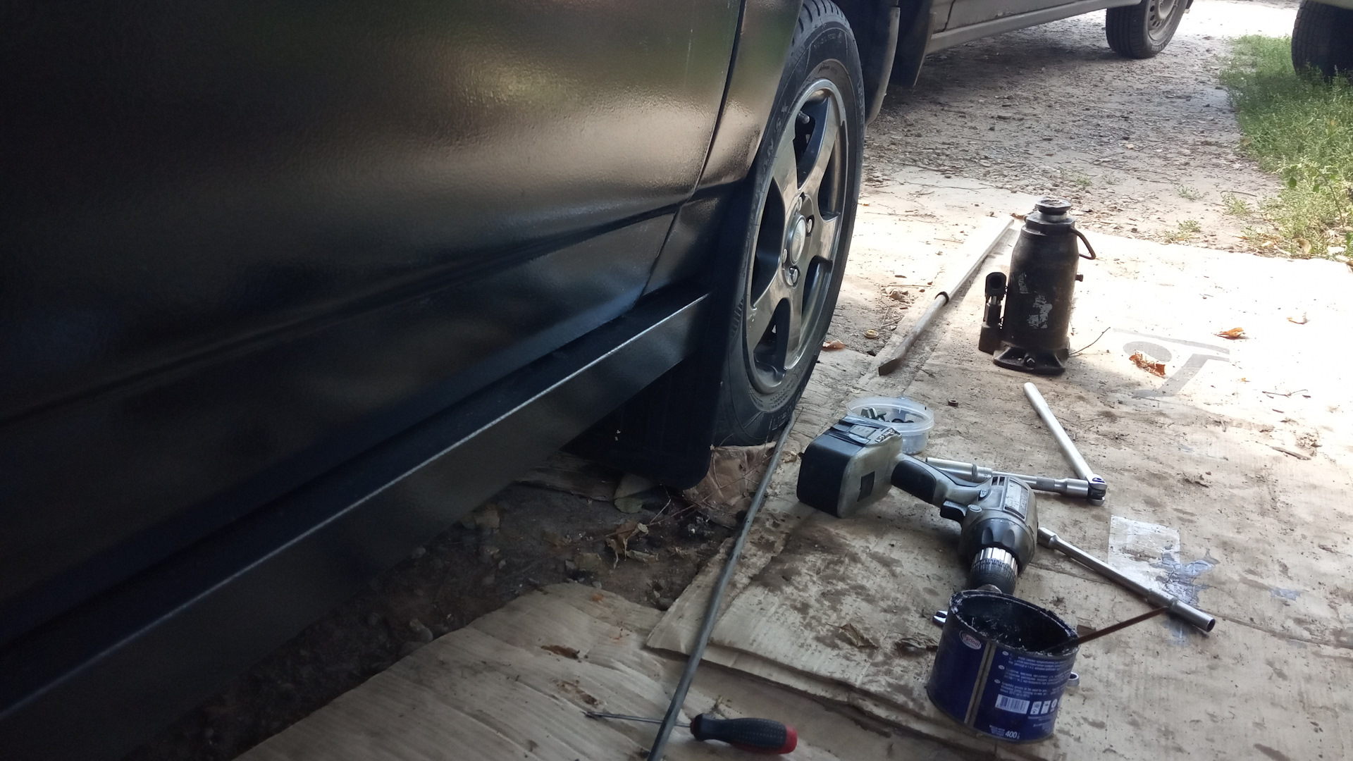

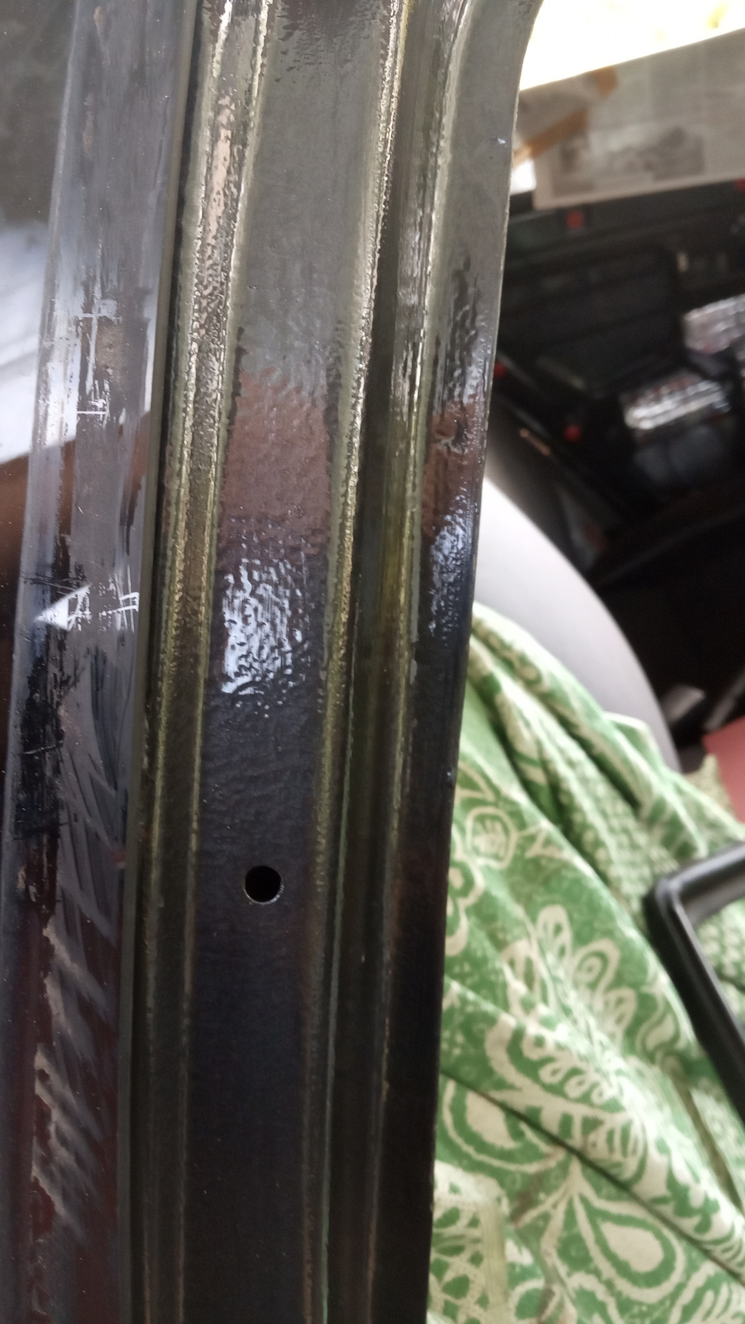

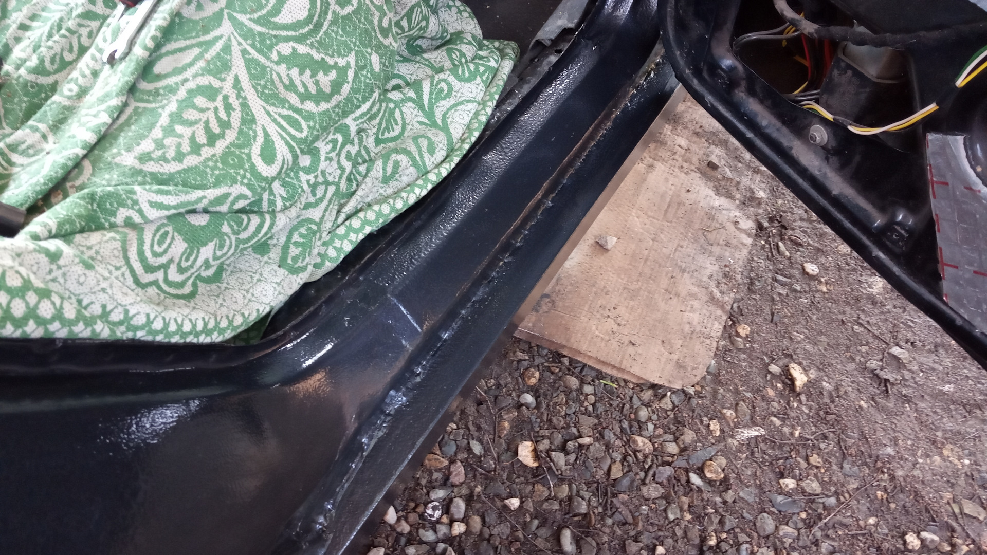

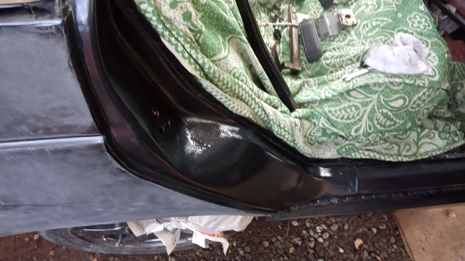

Когда всё сварные работы закончились, начал с проёмов дверей, тут использовал только кисть
Старую краску матовал 120 наждачкой с водой, перетирал деталь, сушил феном и смотрел где надо тереть ещё. На один элемент в среднем уходило 20-30 минут. Пластиковые детальки тёр 360 номером.
Практически всё остальное красил валиком, при должном старании можно аккуратно прокрасить даже кромки деталей. Красил по несколько элементов за раз, чтобы детали сохли, ждал 2 дня, красил следующую партию и подкрашивал старую, где было необходимо.
-крыша
-правый борт
-левый борт
-навесные пластиковые элементы и крылья
-капот и хлопушка
Изначально я взял валик и несколько шубок(фирма Stayer), до момента окраски хлопушки они закончились, и в магазине, где я их брал тоже. Побегав по строймагам, обнаружил, что шубки большая редкость и нашлись они только в одном магазине(фирма Зубр), купил от безысходности.
Тут они приподнесли мне сюрприз в виде огромного количества мусора, оставленного на краске
Пришлось ждать пару дней пока это безобразие высохнет, заново шкуркой всё счищать, покупать ещё несколько валиков в сборе и перекрашивать.

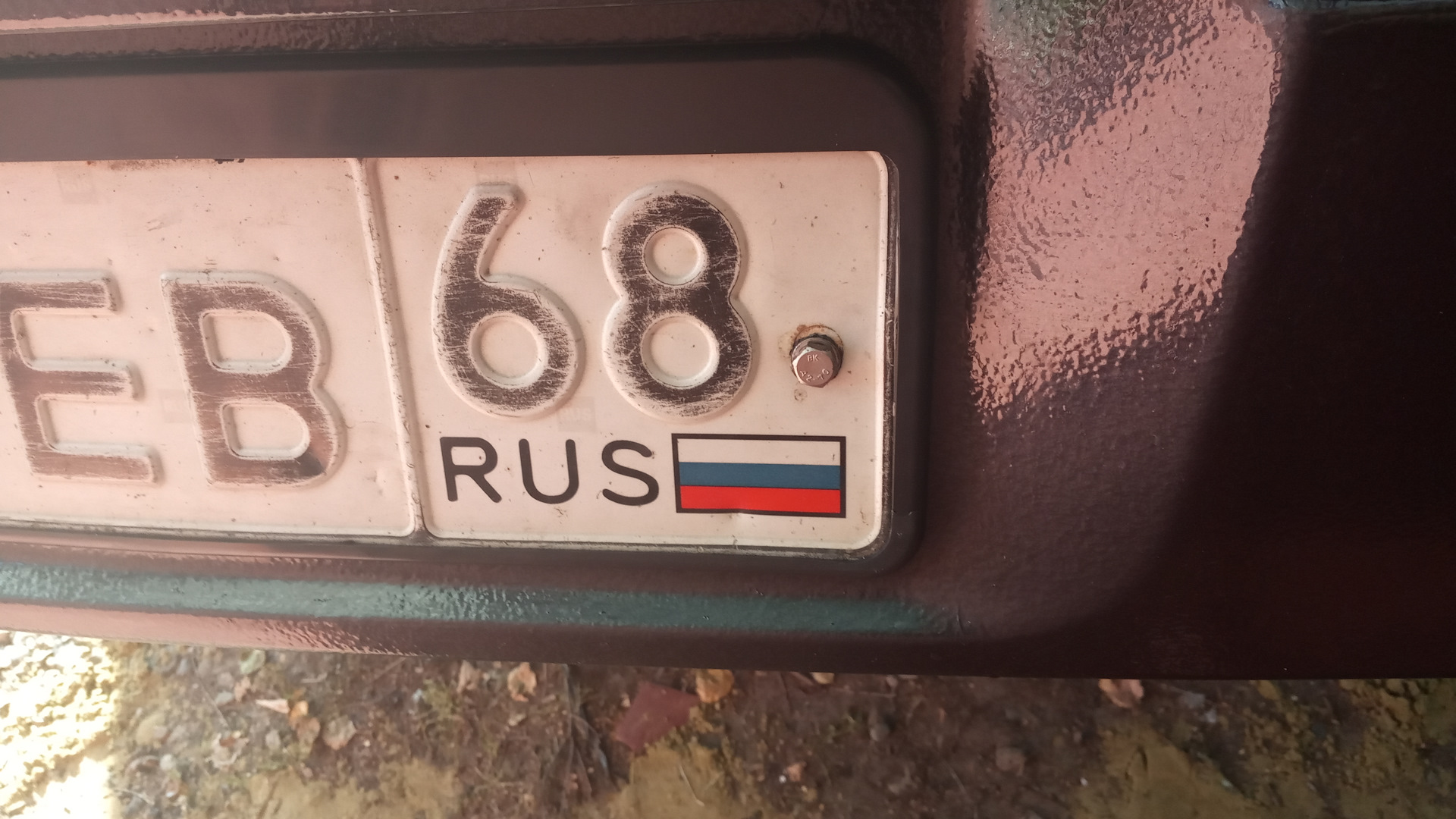

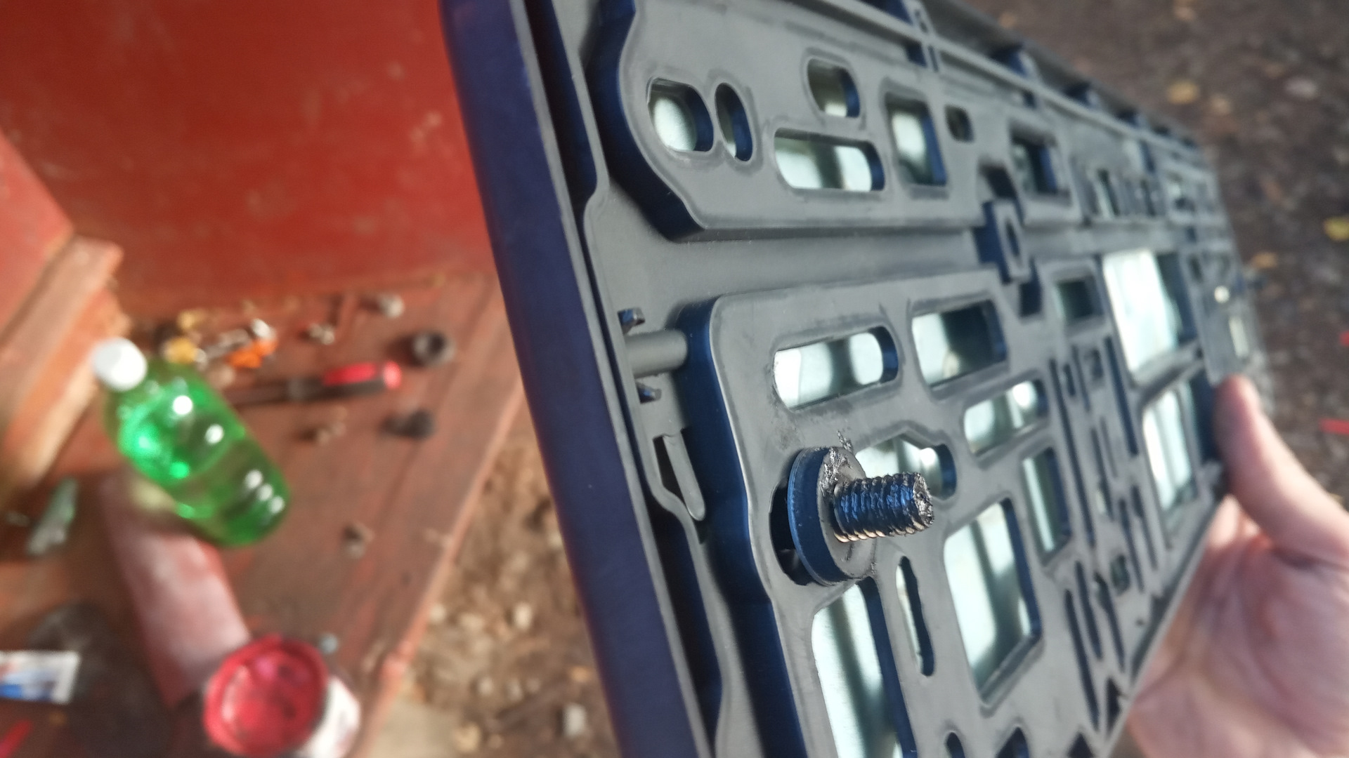

Ну и дополню здесь про сборку хлопушки.
Все-все отверстия от номера, катафота, фонарей, дворника посадил на герметик, чтобы исключить попадание воды со стороны улицы
Под шильдиком Лада 111 появились жучки, чтобы не повторять этого, заменил на пистоны, тоже через герметик Ещё раз убедился, что шильдики и молдинги — зло.
Рамку крепления номера поставил чёрную, без надписей, весь крепёж нержавеющий.
Под внутреннюю часть рамки подложил шайбы от кровельных саморезов, чтобы между рамкой и хлопушкой был зазор и не скапливалась грязь

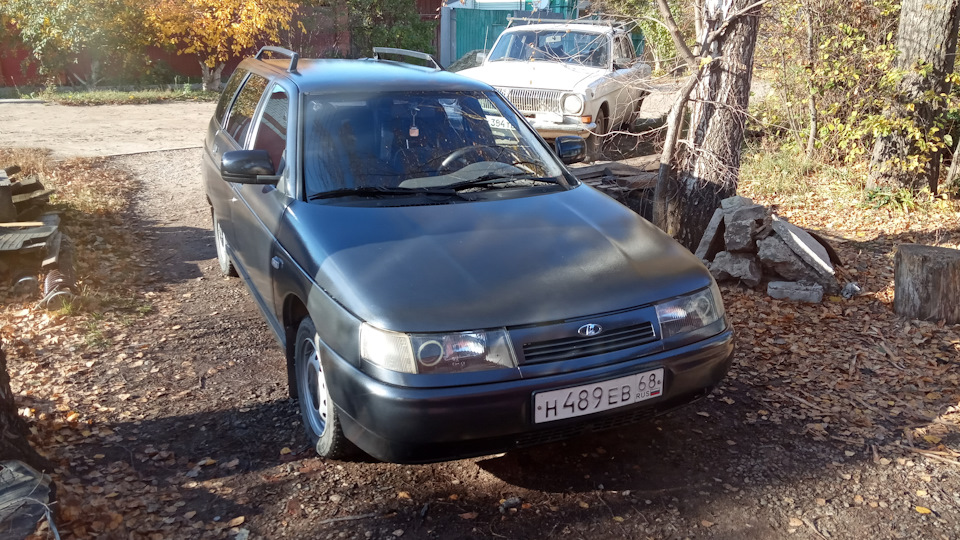

Финиш!

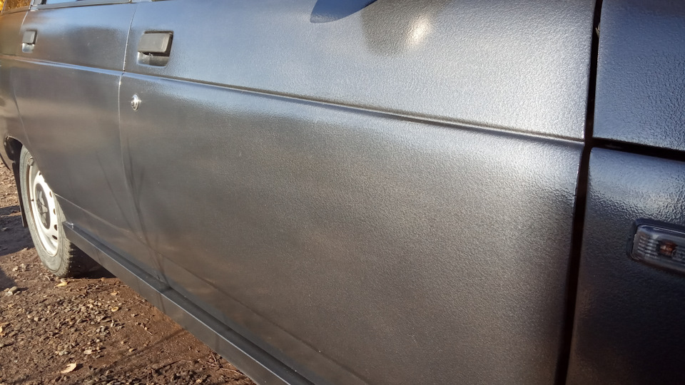

Ну и в конце напишу небольшой список, вдруг кто захочет также покрасить своё авто. И ответы на те вопросы, которыми задавался я перед покраской, ну и дополню своим опытом.
Поехали:
-краска фирмы Dali, чёрная,
-перед тем как закупиться валиками, купите один и проверьте его на ненужном куске металла, чтобы потом не офигевать от результата, если результат устроит — берите,
-шубок купите побольше, пусть лучше останутся, чем не хватит,
-я использовал кисти и валики Stayer шириной 10см, качество нормальное,
-чем короче ворс у валика — тем лучше,
-сначала купил краски 0,75л, потом 2 банки по 2 литра, осталось примерно 500грамм, при условии, что многое красилось в 2 слоя,
-для широких горизонтальных поверхностей типа капота и крыши лучше использовать валики пошире, чтобы меньше возиться со сглаживанием полос от них, на вертикальных поверхностях такого нет, краска ложиться ровно.
-сначала матовал 120 шкуркой, потом перешёл на 360, меньше рисок получается, деталь более гладкая
-так как карасится валиком, то и заклеивать практически ничего не нужно, в основном стёкла и верх лобового, хватит одного мотка скотча и чутка газет.
-красил на улице под навесом
-если прилипли мошки и прочая живность — подождите когда краска высохнет, а потом просто смахните их рукой — следа не останется.
-цена 2л краски 1150р.
-своими силами можно покрасить машину менее чем за 5000р.
Кто хочет уточнить что-либо — спрашивайте, не стесняйтесь)).

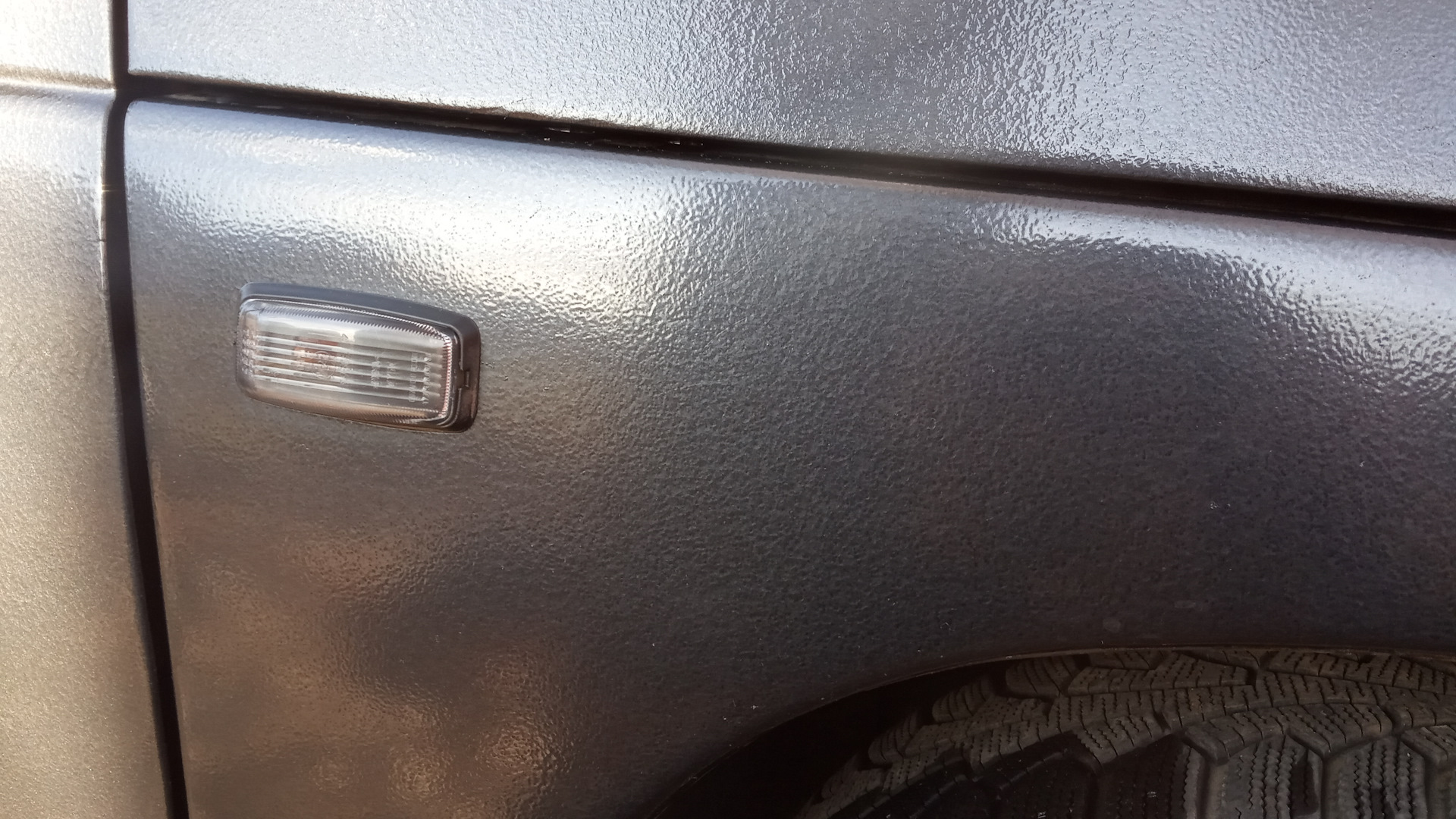

между прочим шагрень полюбому сказывается на аэродинамическом сопротивлении. какая максимально снизит?

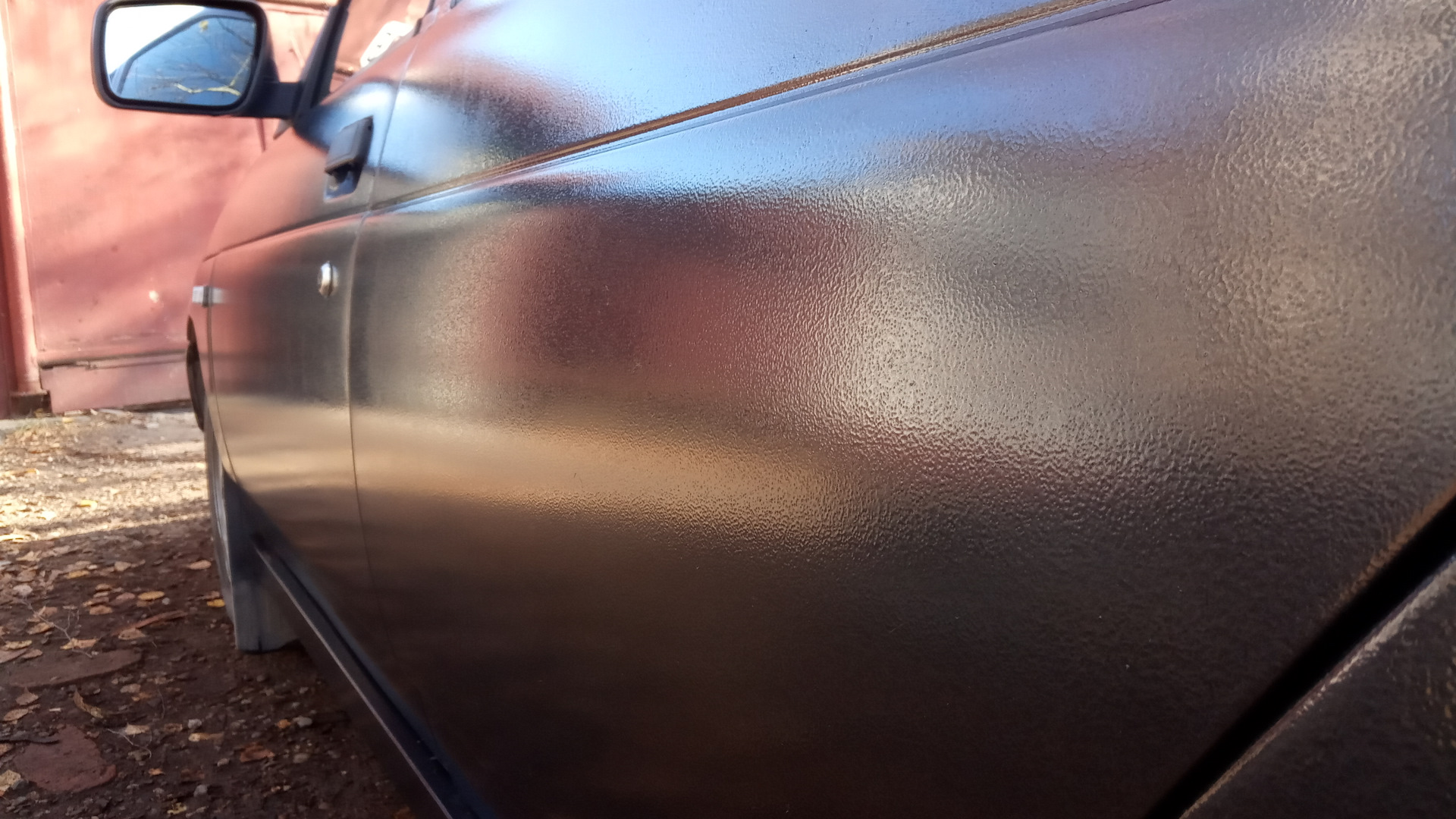

Хочеться увидеть больше фото готовой работы!она как матовая получилась чтоли?и текстура какая-то осталась?а лака сверху не надо?
Текстура есть, как на фото с проемами. Нет, она не матовая, но и сверх глянца нет.
Для доп. Фоток нужно помыть машину))
Лака не надо.
Исключительно из спортивного интереса, а сполировать эту шагрень реально? На ваш взгляд? Подумываю попробовать. Результат ваш очень впечатлил!)
Можно думаю, но нужен толстый слой краски
