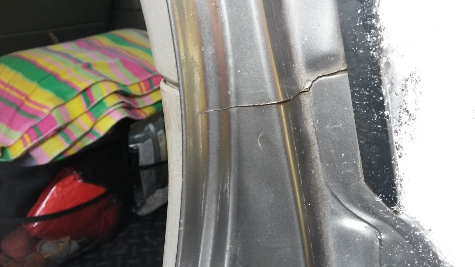

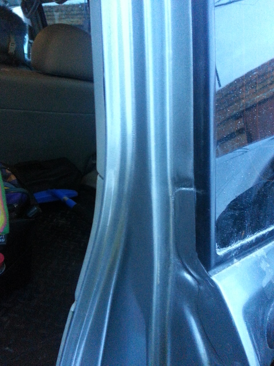

Вопрос с трещиной на двери багажника решен. Заварили и заделали. Работой доволен. Цена вопроса — 8000р.
Надеюсь надолго…
Так было до:
И так сейчас
Так же сделал антикоррозийную обработку, жду фоток от мастера.

Да, нормально так дверь лопнула.
Когда стекло сняли, с другой стороны тоже трещина была? или только с этой?

Стекло менял? Мне на СТО сказали: без замены стекла-никак…Пока езжу с трещиной
Что за гон, нафига менять целое стекло?
Я тоже ездил по кузовным, везде предлагали дверь целиком менять.
Перед проведением работ стекло снимали, что собственно вошло в стоимость работ.
А вот с трещиной опасно ездить, если запаска не снята, так может и стекло лопнуть. У меня получается за счет стекла все держалось…
Сколько заняла по времени работа? Планирую как-нибудь на выходные в Тюмень скататься пока зимник есть, может сделал бы на том же СТО
8-ого после обеда сдал, 11 забрал. Но там мне еще крышу делали (локальный ремонт, про это БЖ не будет, ибо показывать нечего) и антикорозийку полностью (всю раму и арки, отдельно БЖ скоро будет).
Думаю дверь быстро сделают, мастер на моей машине уже натренировался, а если машина таким же цветом, то у мастера уже даже краска есть. Телефон в личку скинул.
Ага, цвета у нас совпадають…Спасибо за контакты
Из-за запаски?
Да, из-за запаски
просто заварили ? внутри не усиливали ?
Изнутри усилили…
по хорошему нужно подпор под запаску делать . хотя ты первый кто изнутри подварил .может и будет держаться . у меня такая же трещина ток поменьше . буду от фаркопа подпор городить ))))
