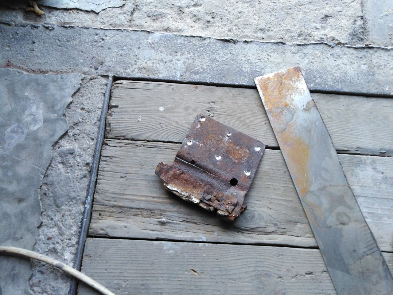

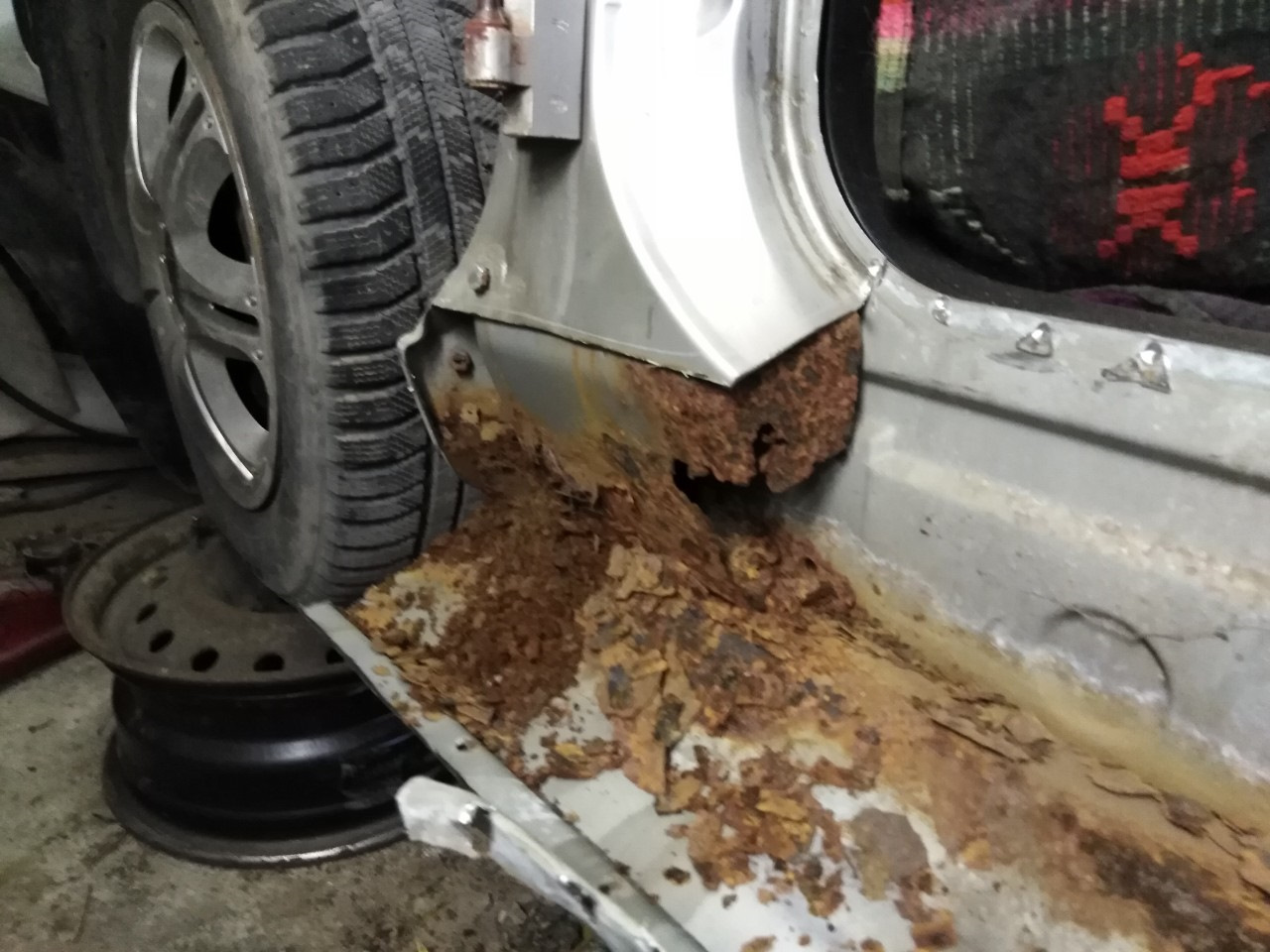

Началось все с порогов. Купил 2 новых порога. А вот что под старыми.
Вместо гнилого усилителя было вварено все новое. Так же был сделан новый поддомкратник (железо 3 мм). А вот новый порог примеряется.

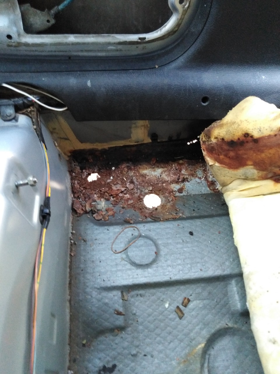

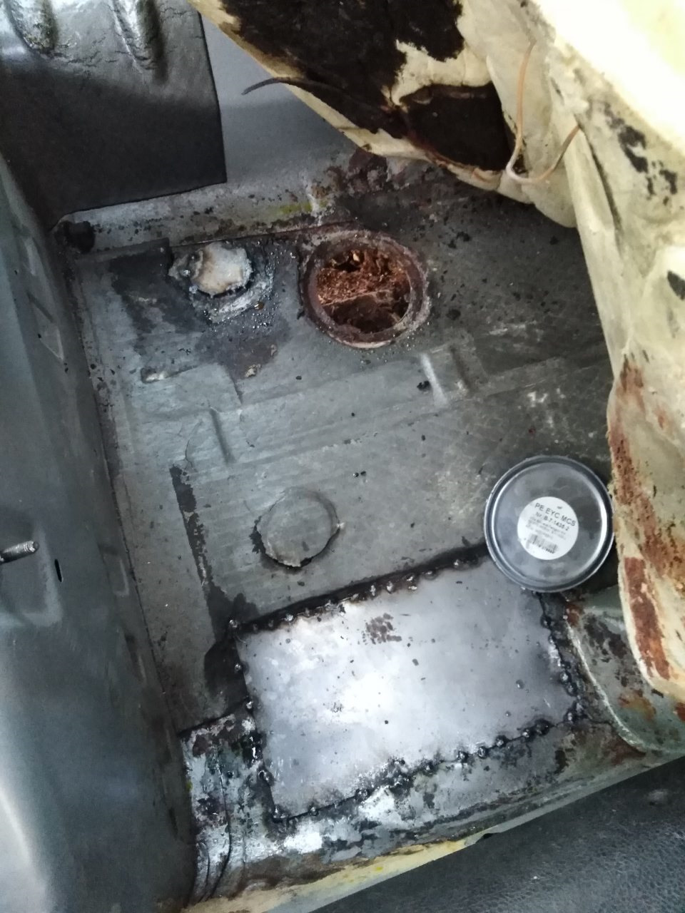

Гниль зашла немного и под ноги задних пассажиров. С двух сторон почти одинаковая картина.

Если правильно эксплуатировать: там есть дренажные отверстия. Когда делают антикор, их могут залить. В пороге вода и скапливается.

Пороги ржавеют у всех машин. К тому же возраст не малый. Пороги держались первые 15 лет, потом сгнили. Кстати новые покупные польские тоньше в 2 раза, чем пежовский металл.
