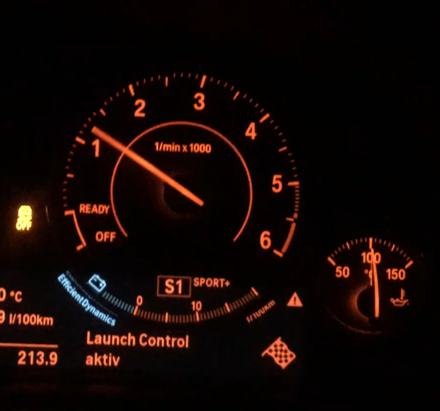

Подскажите такой еще вопрос. ЛС прошит, но не отображается флажок, как его активировать?
Зависит от автомобиля.
f22 m235 2014, но приборка lci, там видимо пред. владелец недокодил что то и нет никакой индикации о лс
Можно сделать.

Привет. Подскажи а как понять работает ланч или не работает. Машина 316i 2013г. Софт обновлен. Спорт коробку и ланч активировал биммеркодом. Флажок на приборке ни разу не был.
Привет. N13 мотор — ланча нет.
Можно сделать через прошивку акпп от другого двигателя.
Но оно того не стоит.

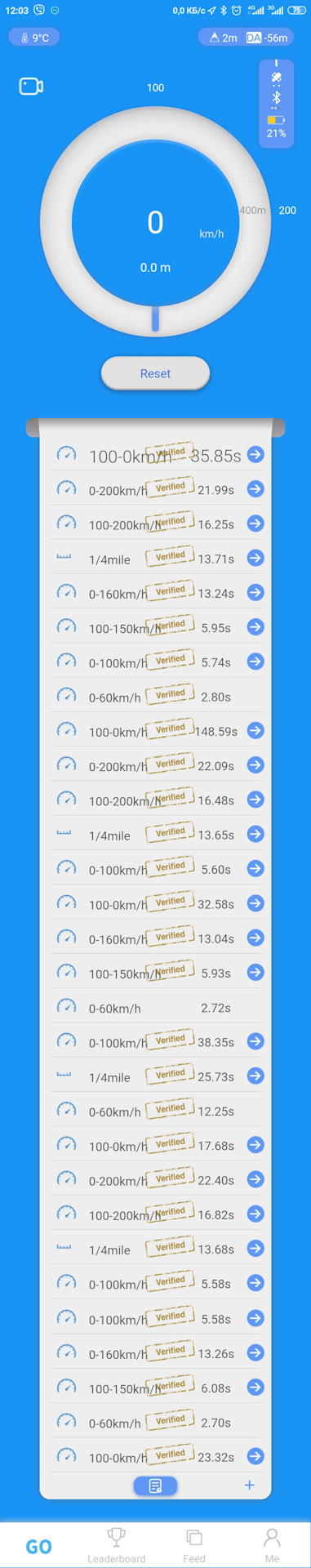

Сезон кстати закрыт вот с такими цифрами и это еще не всё для текущего конфига.
Где 5.74с сотка стартанул раньше, т.к. дождь пошел и асфальт не сухой был иначе в букс ушел бы.
Нормально.
Алгоритм 125 залит на пробеге около 55ткм, сейчас 114ткм.
С 56ткм по 98ткм авто был не в моих руках.

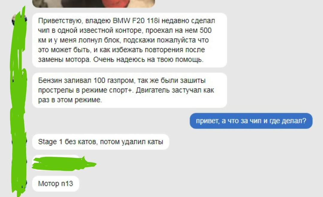

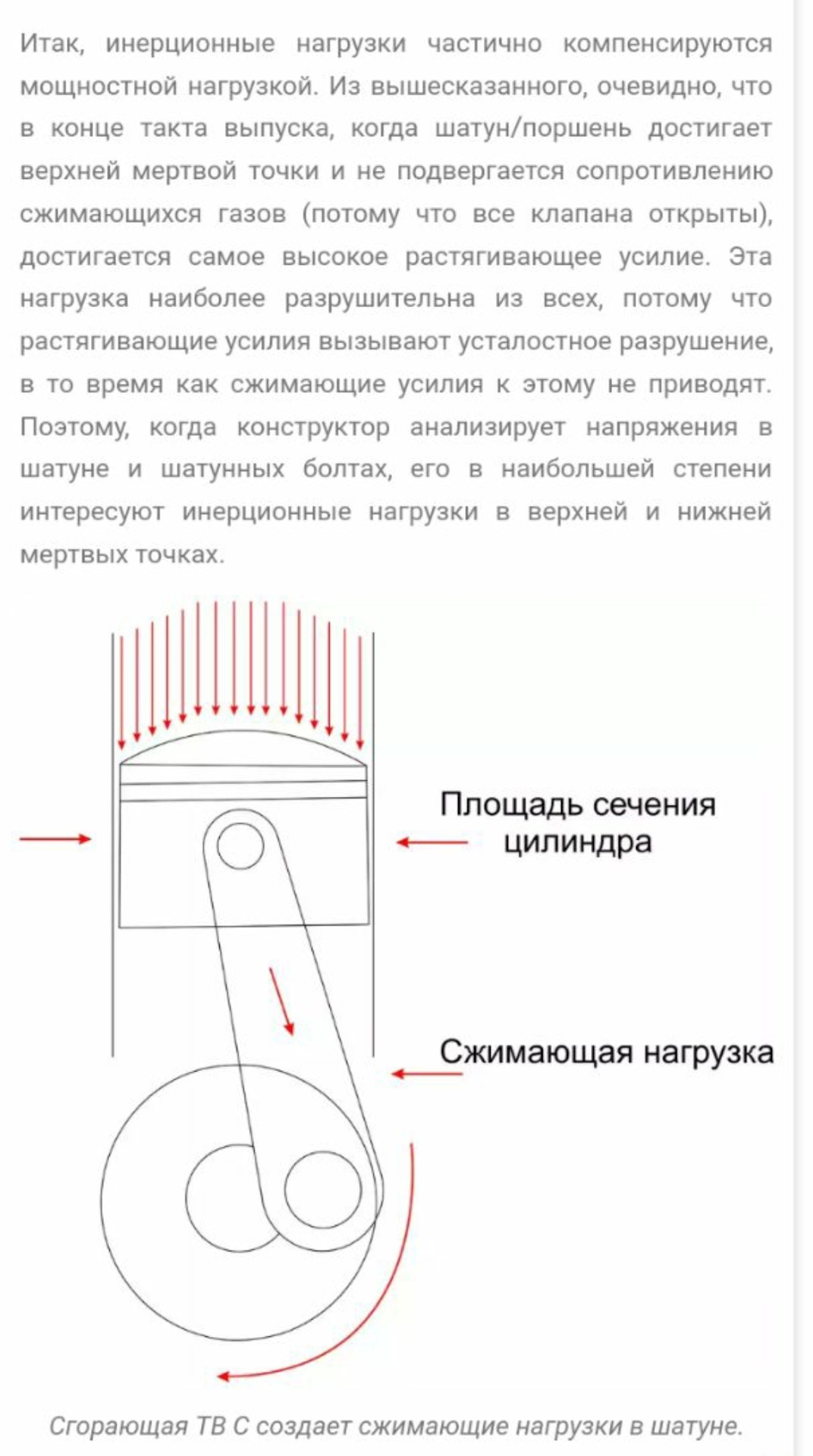

Алгоритм 125 сильно перекручивает двигатель. Ты руками переключаешь. У того кто не переключают руками + прошивка двигателя со снятым органичителем оборотов = отрывает шатуны. Не у каждого. Но достаточно регулярно. Я уверен, что ты знаешь про такие машины. На КАЖДОЙ из них была залита прошивка акпп от двигателя N20 (320 и прочие 125).
Про оторванные шатуны слышал, но связывать их безосновательно с алгоритмом акпп не могу.
Есть же мкпп и там до 7000 даже крутят бывает.
К тому же я 316ю на ст2 продал и акпп 125 и она ездит без проблем до сих пор и эту копейку на 2 года отдавал и никто лепестки не трогал даже😂
Я мало машин оснастил акпп 125/320, но все они ездят до сих пор без проблем и лепестков там нет.
Погугли что такое ошибка выжившего. Аргументы, что не все прошивки 125i оторвали шатуны и кончили мотор, совсем не означают, что это корректное решение.
