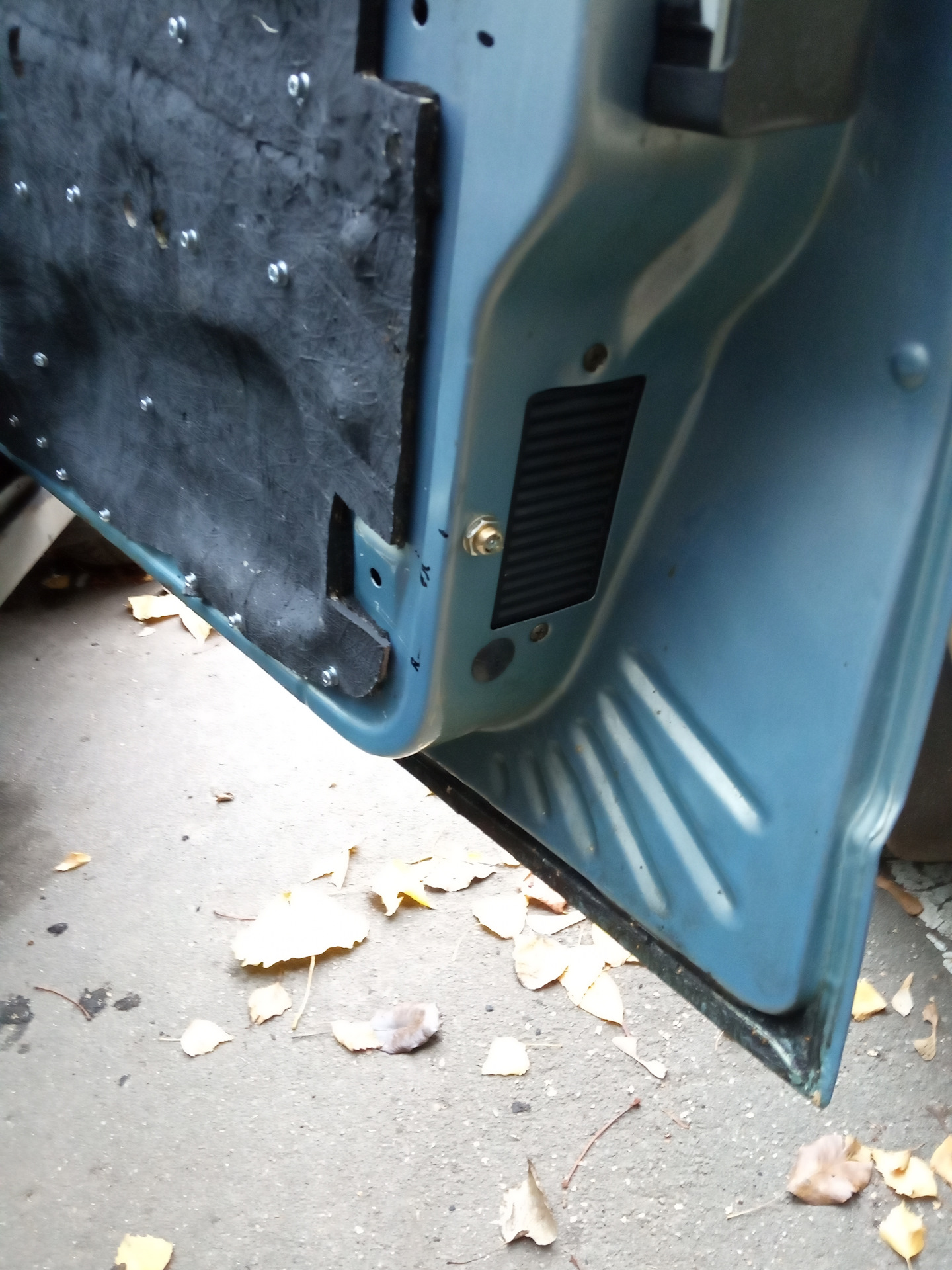

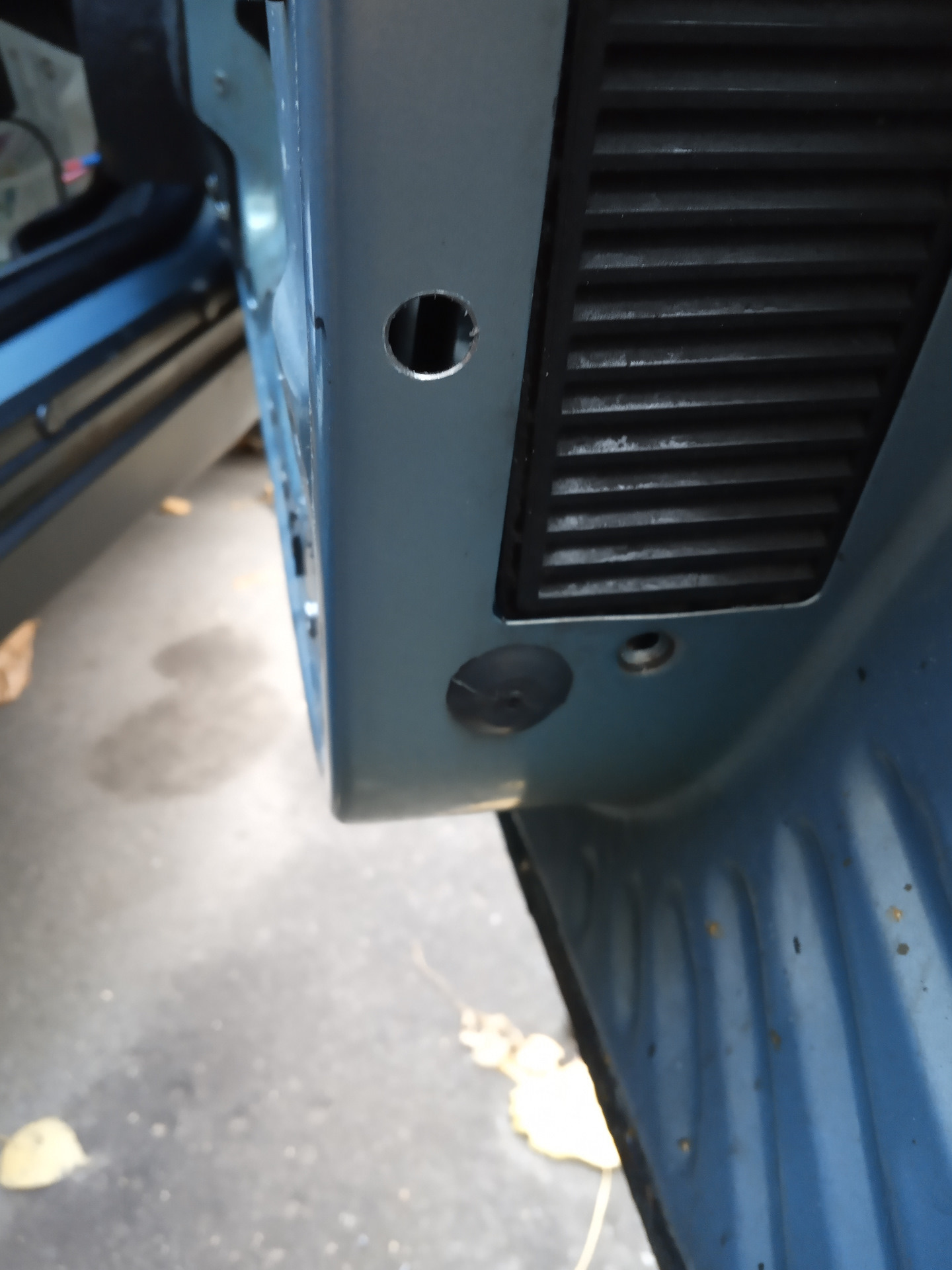

Для начала нашёл место на двери, где можно разместить механизм, казалось бы его много, но то мешает замок, то электропривод замка, попадает на изгиб и из-за этого не поставить пластину на стойку. Вообщем место нашлось только рядом с решеткой вентиляции, то что на фото.

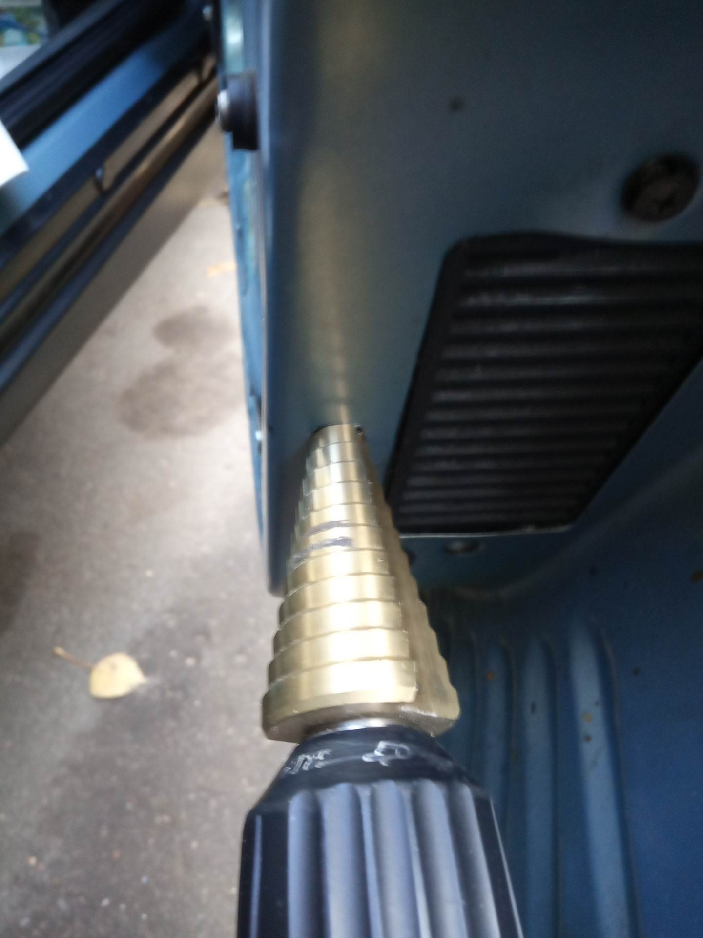

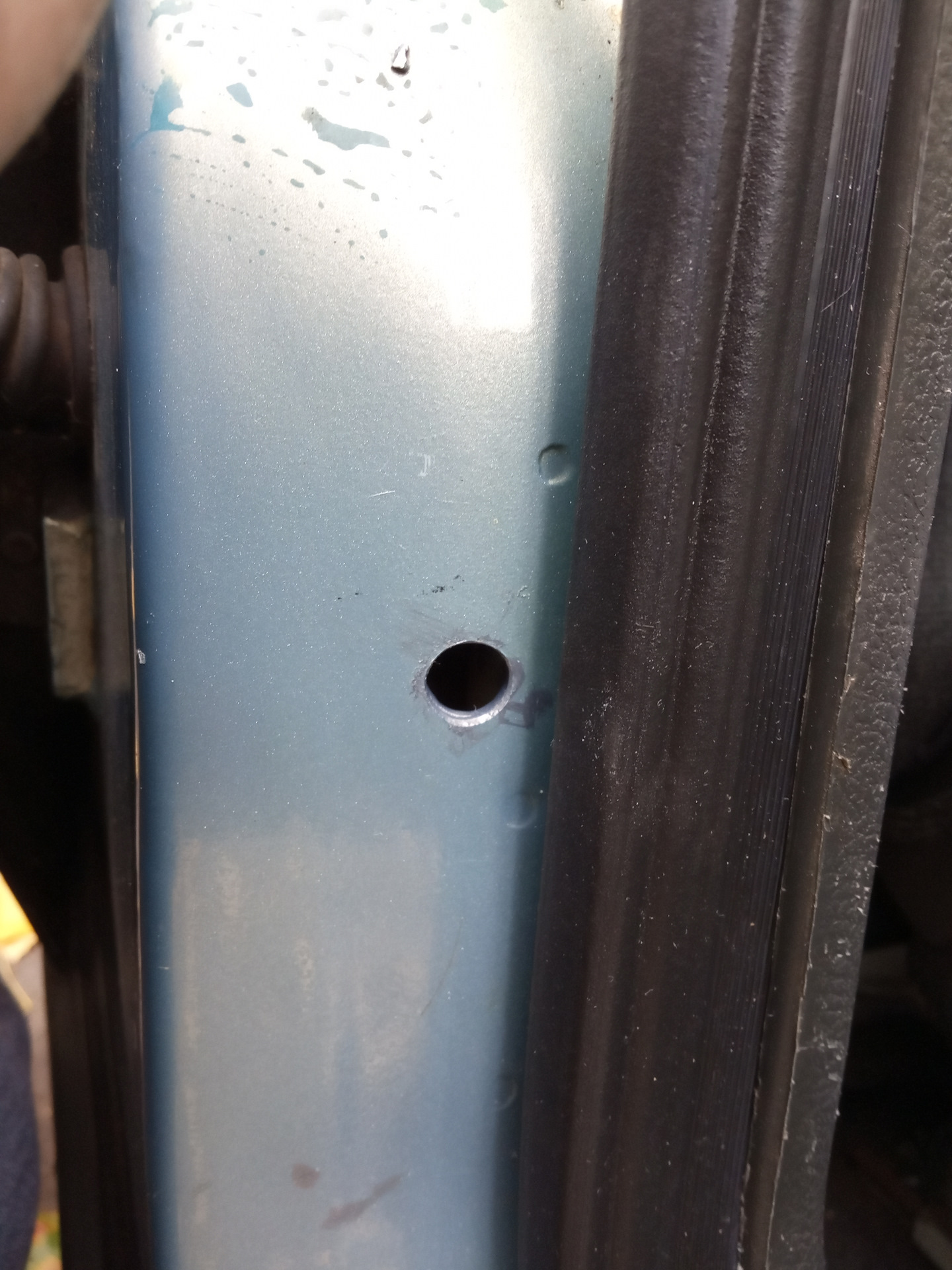

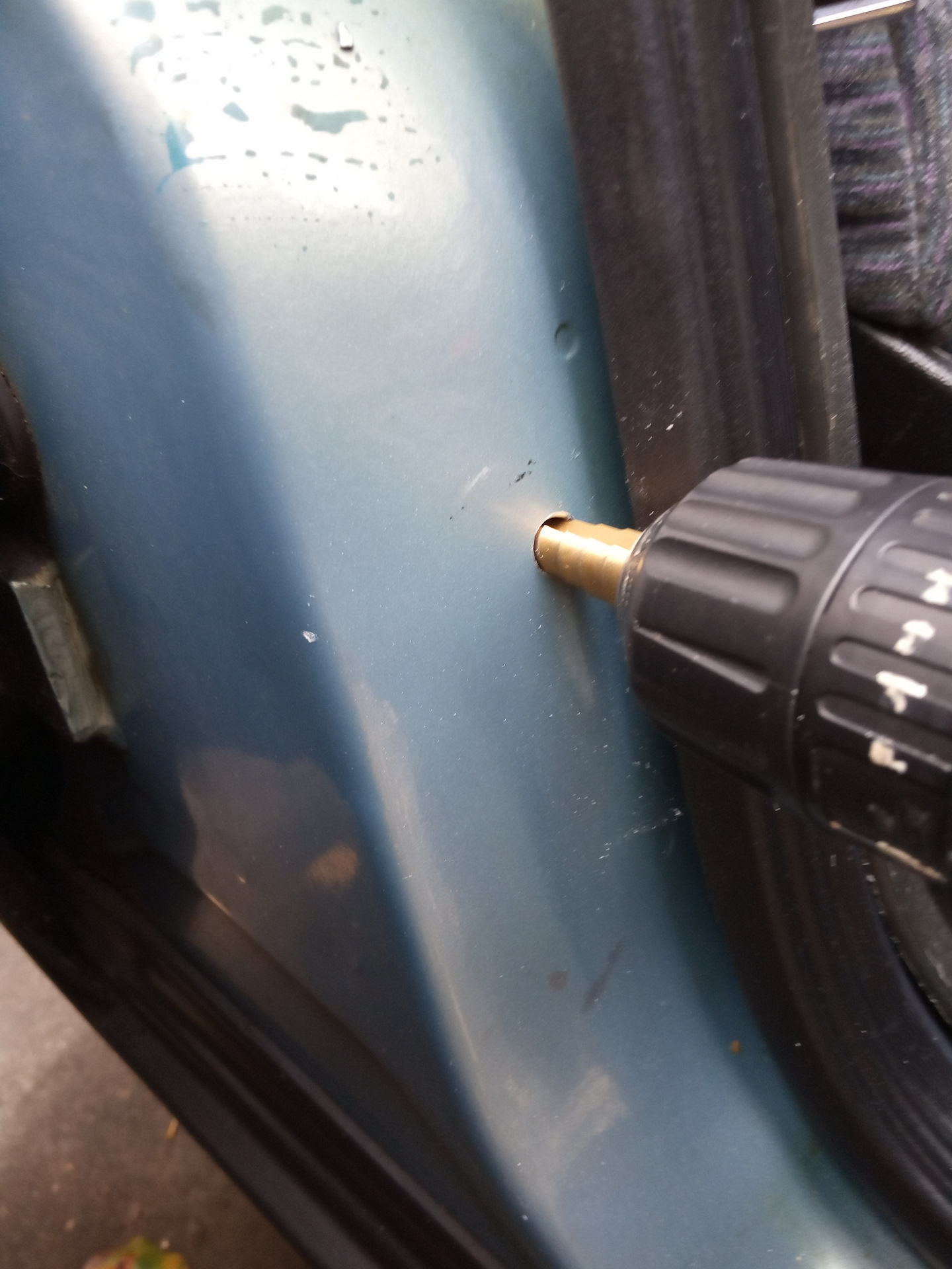

Сверлим отверстие диаметром 10-11мм, я сверлил ступенчатым сверлом вот таким (хорошая вещь, пользуюсь не первый год), так получается аккуратнее. Так как в этом месте металл двери не очень крепкий, сказывается близкое расположение с вент.решеткой, я решил дополнитель укрепить изнутри его вот таким уголком

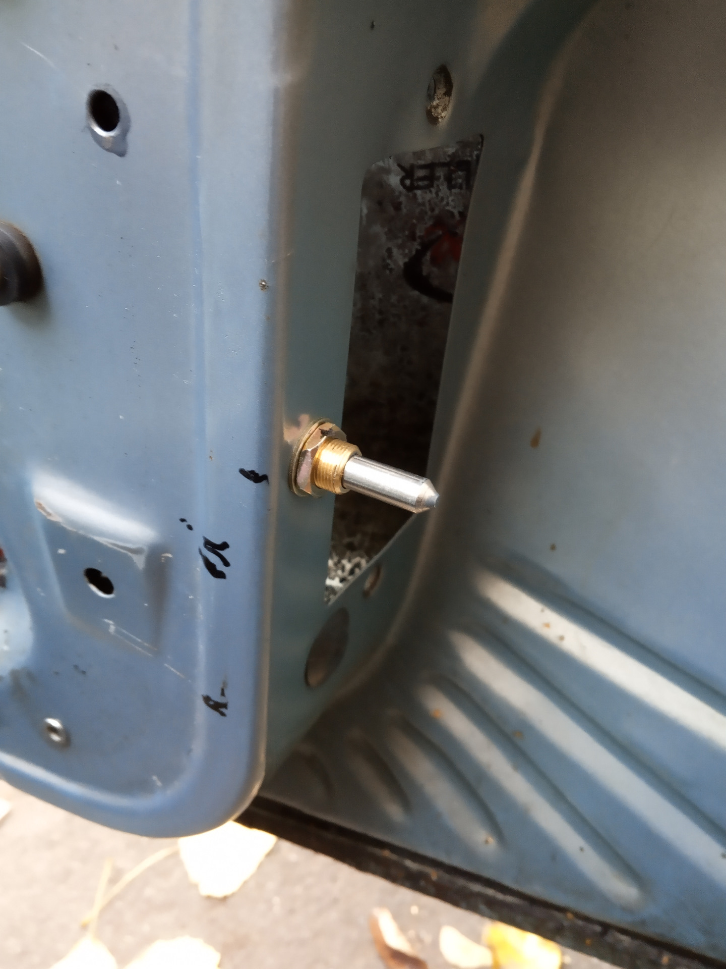

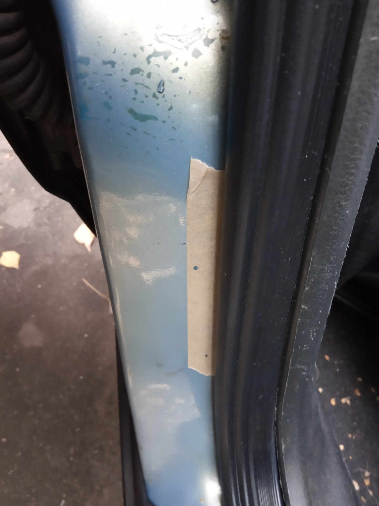

Затем временно вставляем привод в дверь, фиксируем гайкой. Клеим малярный скотч на стойку и любой простой краской немножко окрашиваем кончик штыря, закрываем дверь, подключаем электропривод блокиратора, я подключал к ближайшей точке, это были стеклоподъемники и нажимаем кнопку, чтобы штырь вылетел в стойку тем самым оставив отметку в виде точки.
Теперь мы точно знаем, где сверлить второе отверстие в стойке кузова. Тут важно выбрать прямой участок, иначе не удастся поставить пластину. Сверлим, теперь диаметр 8,5-9мм и затем окрашиваем оба отверстия, чтобы не заржавели.
Берём пластину, она в комплекте, но на ней не просверлено отверстие для штыря, размечаю центр и сверлю дырку, таким же диаметром как и на стойке. Примеряю пластину и намечаю два отверстия для её крепления 3мм.
Устанавливаю пластину и ещё раз проверяю, заходит ли штырь в отверстие при закрытой двери. Если не заходит чуть-чуть, то можно немного увеличить отверстие на 1-2мм, хотя можно и больше, но будет не очень красиво.

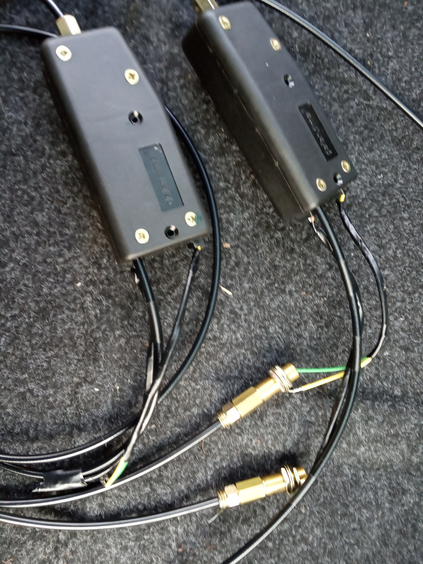

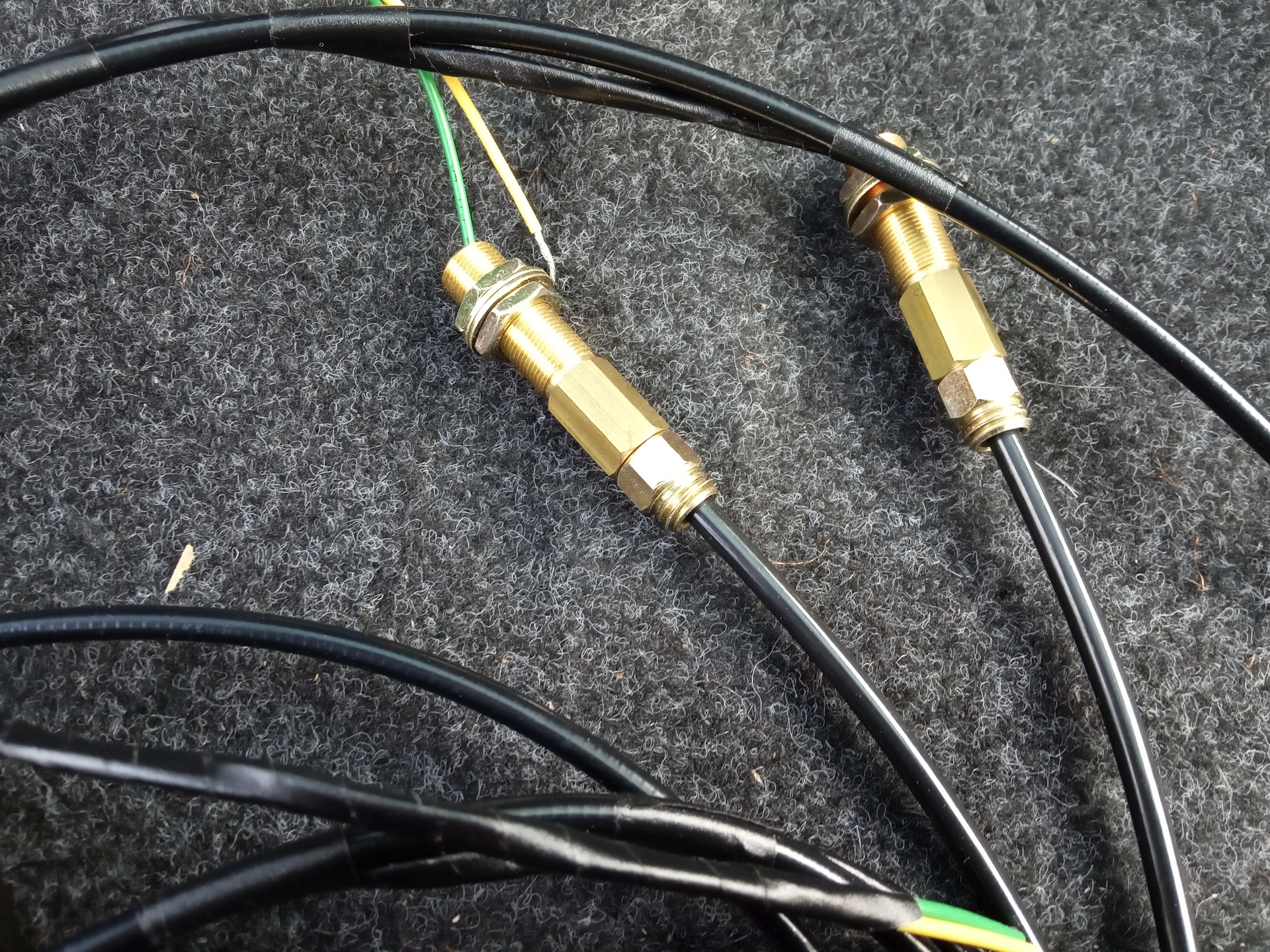

Теперь самое интересное, в двери нужно найти место где закрепить не маленький электромеханический привод с двумя тросами, один основной он дергает штырь, а другой страховочный и служит для открытия двери вручную, если вдруг штырь заклинит, сломается электро-механизм и прочее.
В моём случае в стандарте на двери без щитов, я бы нашёл это место легко и просто, но с ними очень всё ограничено. Были мысли разместить на самом щите (под картой), долго вымерял место, чтобы карта встала, но из-за тросов и большого количества доработок щита, отказался от этой идеи. Утро вечера мудренее, подумал я и ушёл домой).
На следующий день, случайно было найдено отличное место неподалеку от мотора стеклоподъемника, там и закрепил механизм. Все тросы надежно зафиксировал внутри двери во избежании призвуков, остатками вибропласта stp aero.
Подключение.
Провёл два провода ПГВА сечением 1кв.мм внутрь двери и соединил с приводом.
Для управления блокираторами у меня задействованы два доп. силовых канала охранной системы, запрограммированные на работу совместно с ЦЗ. То есть открыл машину, ЦЗ открыли двери, штыри тоже открылись и аналогично при закрытии.
