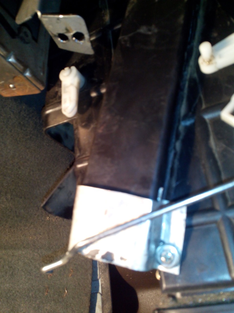

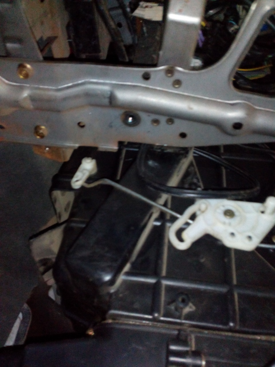

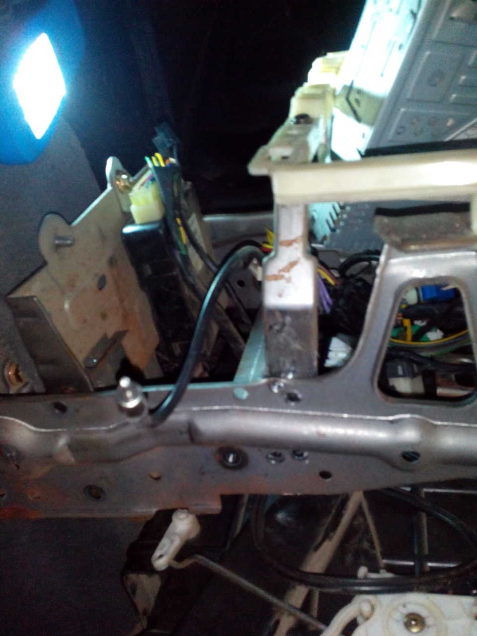

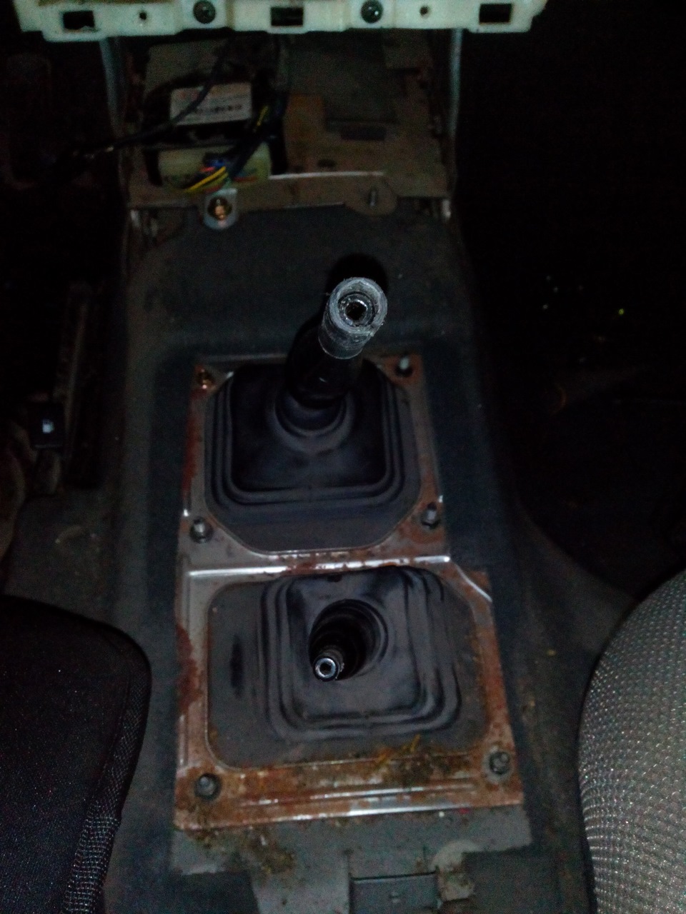

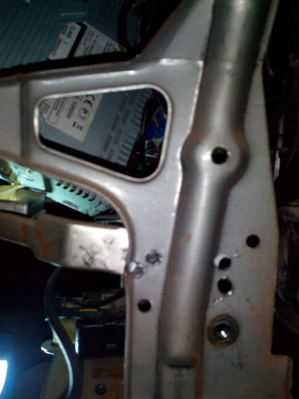

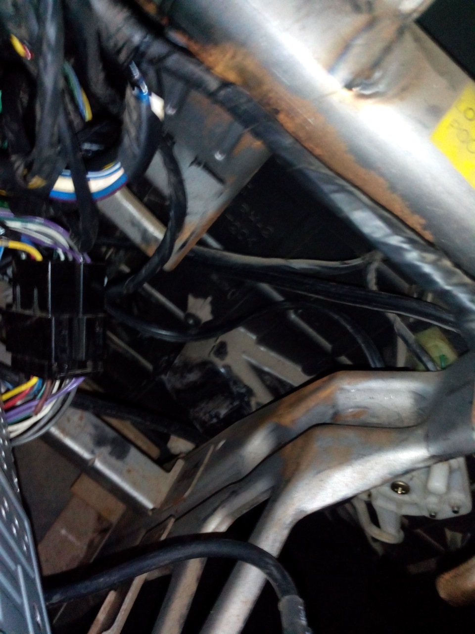

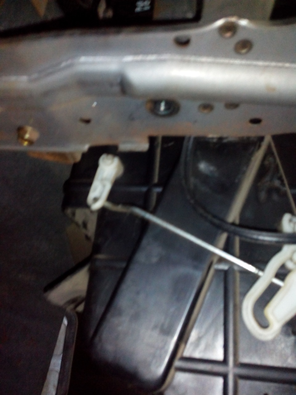

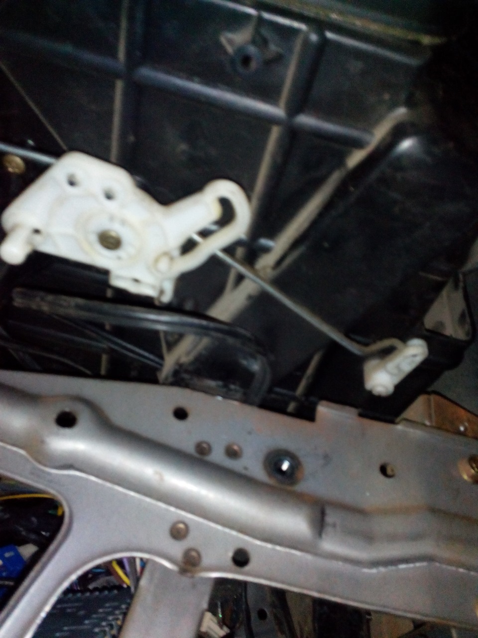

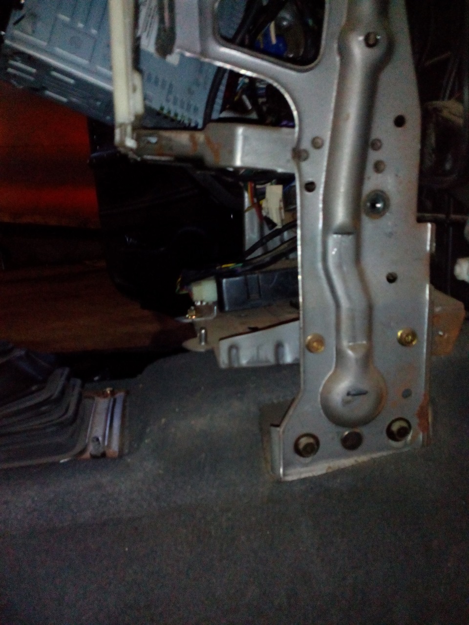

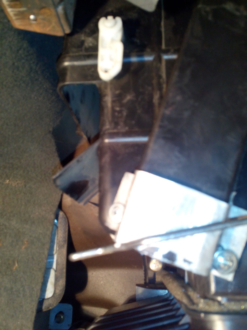

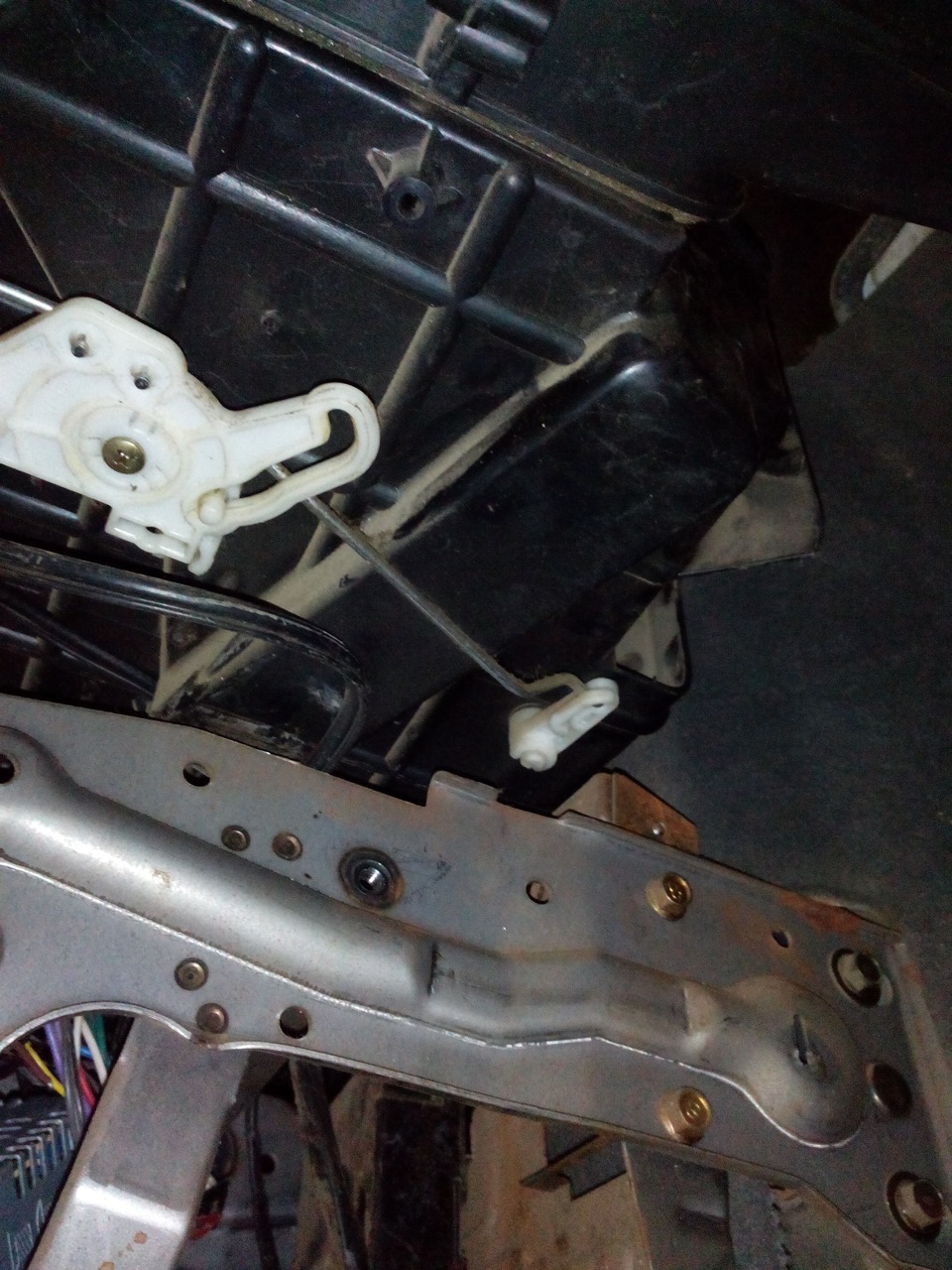

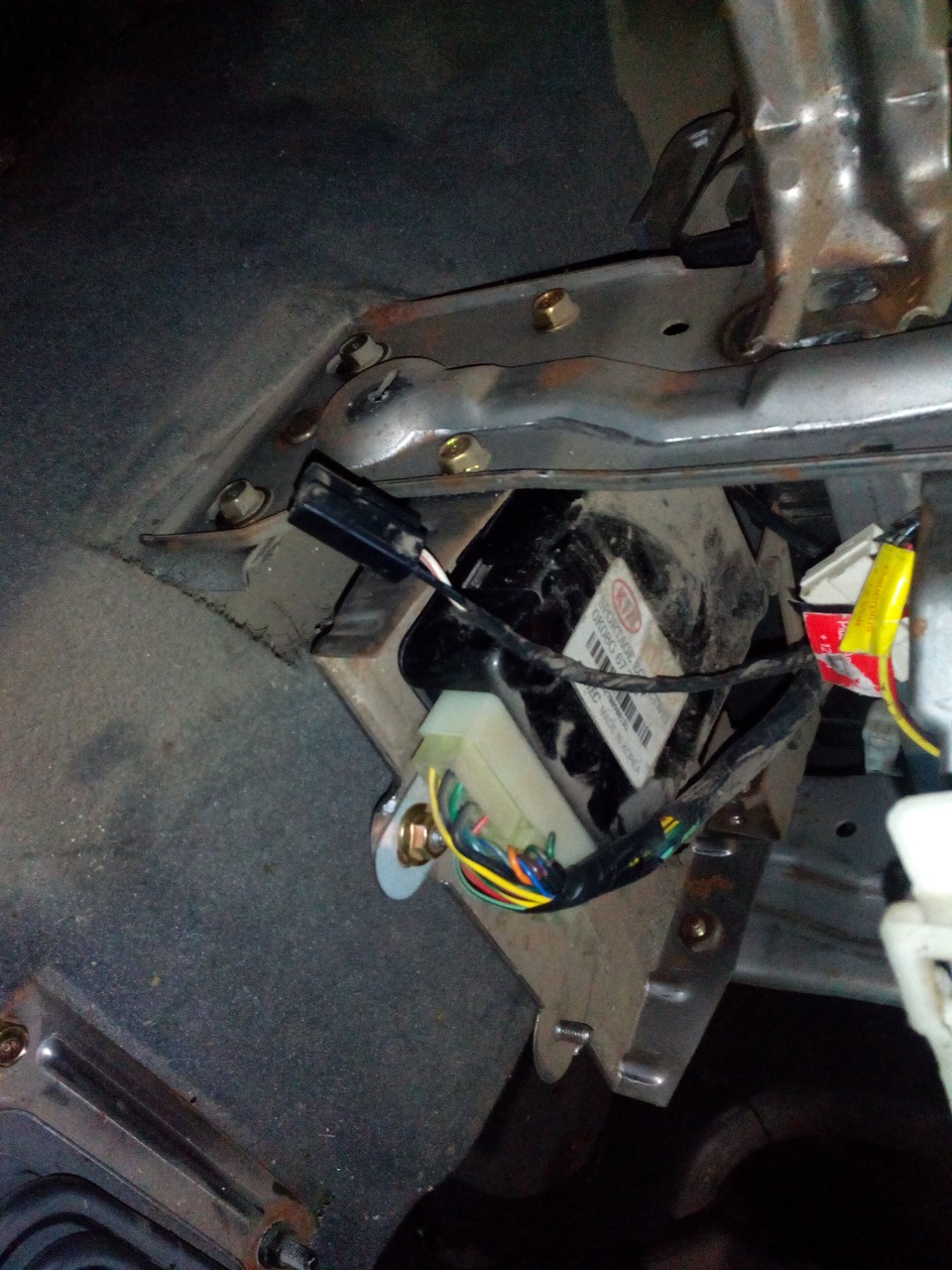

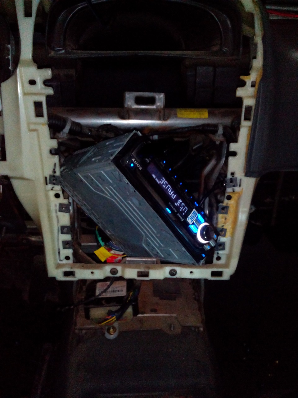

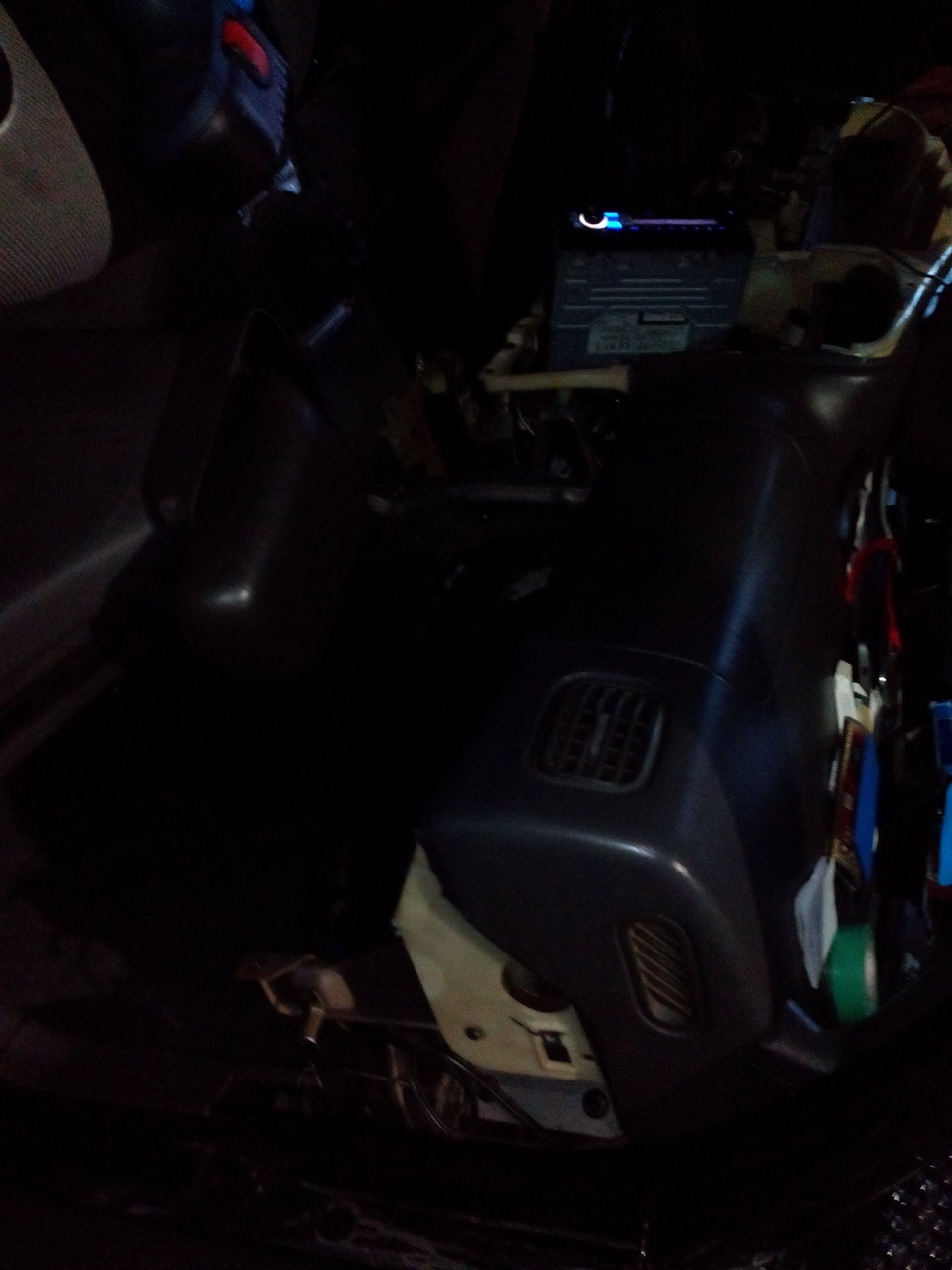

Стало холодно однако, печка дует холодом!заказал родной радиатор печки, т.к., были подозрения что старый засран по самое не могу(что и подтвердилось), облазил весь инет кто-как справляется с этим гемором(панель полностью снимать савсем не хотелось) и наткнулся на такой колхозный вариант с частичной разборкой панели ! Снял среднюю консоль, бардачок,
и вот она родная, заныканап
Высверлил 4 точки сварки, отогнул в сторону, и потихоньку монтажным ножом отрезал крышку, про замену радиатора писать не буду(гемор ещё тот, сдернуть прикипевшие патрубки, хомуты а затем в обратном порядке), крышку закрепил пластиной из жести на два самореза с герметиком
всю процедуру делали в 3 чела, с 3 дня и до12 ночи!Есть вопросы спрашивайте!

а чего долго-то так? в чем основной гемор и задержка по времени?
основная проблема, нехватка места под капотом!не лезут руки, хотя снял АКБ, декоративную накладку двигла, снять патрубки с печки(прикипели), а затем их одеть обратно и поставить хомуты!
Понял!
naumoff1
Я когда шумовал и снимал радиатор, болгаркой подрезал усики. Теперь потянув за радиатор хомуты можно снять уже в салоне.
молодец, я не сообразил!тож пробовал втянуть во внутрь!
