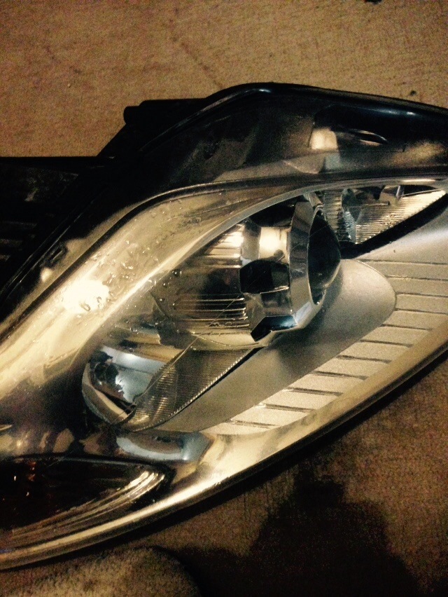

Конечно же я надеялся обойтись малой кровью и первым делом полез мыть фары. Процедура простая: снимаем фары, вынимаем все лампочки, снимаем би-ксеноновый модуль и моем фару. Моем с пару капель фери и тряпочку внутрь. Раз 6-7 полоскал, в конце, что бы не было разводов от воды промываем дистиллированной водой и оставляем сушиться. У меня сохли ночь. С модулем — аккуратно протер, на нем действительно образовался слой пыли в перемешку с грязью, что безусловно влияло на качество света, но, к моему разочарованию, отражатель уже начал мутнеть. Собрал всё, поставил и, хоть света стало и больше, но для меня не достаточно.

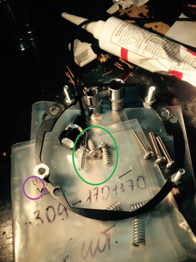

Список необходимого:
1) линзы, переходные рамки, кольца-крепления
2) 6 болтов под "7" и минимум 12 гаек под них. Я использовал болты 35мм, меньше не рекомендую
3) Насадки шестигранные полые на "7" и на "10", отвертка с гибким удлинителем ( надеюсь вы меня поймете)
4) Ножовка по металлу.
5) Паяльник, пассатижы
6) Длинный шестигранник на "7" для регулировки фар у стеночки ( нижний пластиковый болт снаружи фары)
Я переделывал всё дело трижды, поэтому вкратце постараюсь предостеречь вас от всех бед

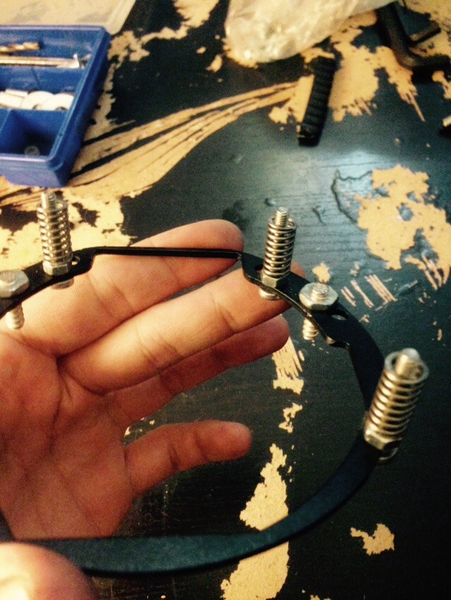

Снимаем штатную линзу(3 гайки на "7"). Первым делом нам надо вывернуть шпильник, на которых сидела линза, и отпилить крепление линзы(см. фото — обведено зеленым). Так же сразу срезаем лишнюю часть рамки, т.к. из-за нее корябается корпус маски и вообще мне оно мешало(фиолетовый круг)
Как я говорил ранее, я переделывал несколько раз и вот по какой причине: у меня дорестайл, и штатные крепления линзы включают в себя силиконовые резиночки, толщенной не более 7мм, что бы использовать их как регулятор наклона линзы необходимо в середине (условно) болта установить еще одни ряд из гаек. Надо бесконечно долго вымерять, нижнее крепление делать чуть ниже (что бы модуль был наклонен чуть вверх). Скажу вам — это огромный геморой, который я так и не смог постичь до конца.
Вместо этого я, порыскав в интернете, заказал целую кучу разных пружинок (9 видов, по 6 штук каждого) суммой на 300р. Компания находилась в Нижнем Новгороде, поэтому еще 300р за пересыл. Почему нельзя было найти пружинки в Москве? — спросите Вы. Можно, отвечу я, но… обыскав Каширский двор и еще один рынок я не нашел пружинок. Поискав в интернете нашел пару вариантов, но цена в 100-150руб за одну пружинку отбило всякое желание.
На предыдущем фото представленна собранная рамка в предыдущей версии (у меня не было пружынок, болты показались мне коротковатыми).
Почему я так много переделывал фары и почему нет голубого орнамента? Дело в том, что голубой орнамент мешал установить линзы, и я не увидел другого решения, как вырвать его к чертям. Линза села чётко, выпучивалась хорошо, и смотрелось в принципи добротно, мне сперва очень нравилось, но со временем, чего-то стало не хватать. Особенно когда смотришь на фары с боку — а там щели здоровые. К тому же голубой орнамент делает маску целостней, и когда вы вкручиваете линзу до упора — маска не треснет (это к сожалению у меня произошло, но склеил так, что даже и не заметно). И тут мне неожиданно написал Chernichс мондео клаба, что может отдать голубой орнамент совершенно бескорыстно, т.е. даром) Спасибо, огромное, Сергей)
Забрал привез домой и стал доробатывать этот орнамент, что бы линза входила без проблем.
Обратите внимание, что нижнее крепление голубого орнамента у меня тоже удалено (не только на голубом орнаменте, но и на самой маске), иначе катушка моей линзы упиралась в это крепление и получался большой зазор (не по фен-шую).
