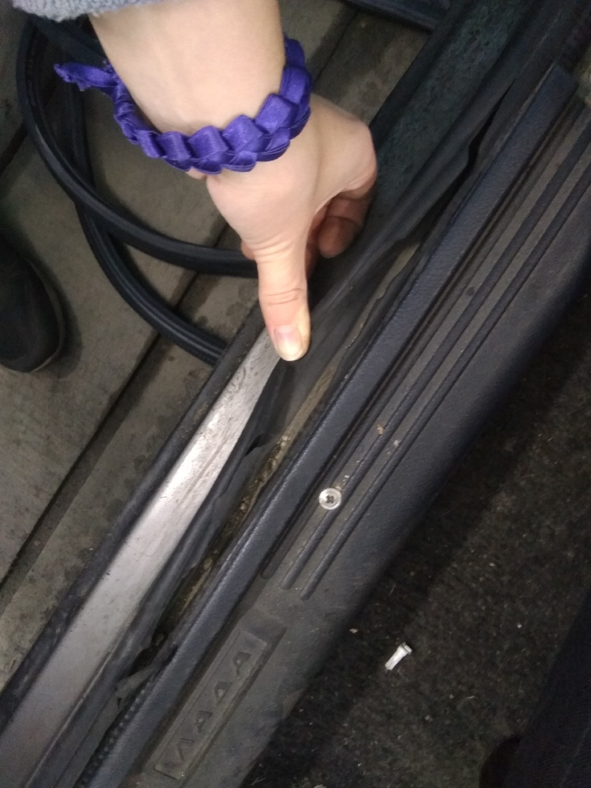

Всё началось с того, что зимой прошлого года в салоне стал гулять ветер, и, хочу вам сказать, нормальный такой, на самом деле. Задувало с переднего пассажирского сидения прям в голову. Сначала не хотелось этим заниматься, так как была зима, гаража не было, а в мороз на улице заниматься этим такое себе занятие. В итоге было принято решение заменить их тогда, когда на улице хоть немного станет теплее. Летом естественно я про них и забыла совсем. Вспомнила только тогда, когда проехалась на машине по проселочной дороге и салон весь оказался в пыли (ехала я не так уж и быстро, да по полям и не разгонишься то сильно).

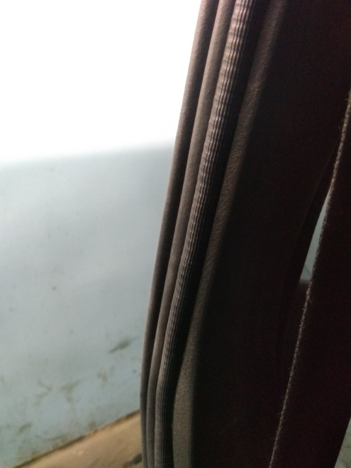

Резинки было в очень плачевном состоянии.
Как их можно было так порвать, остается для меня вопросом.

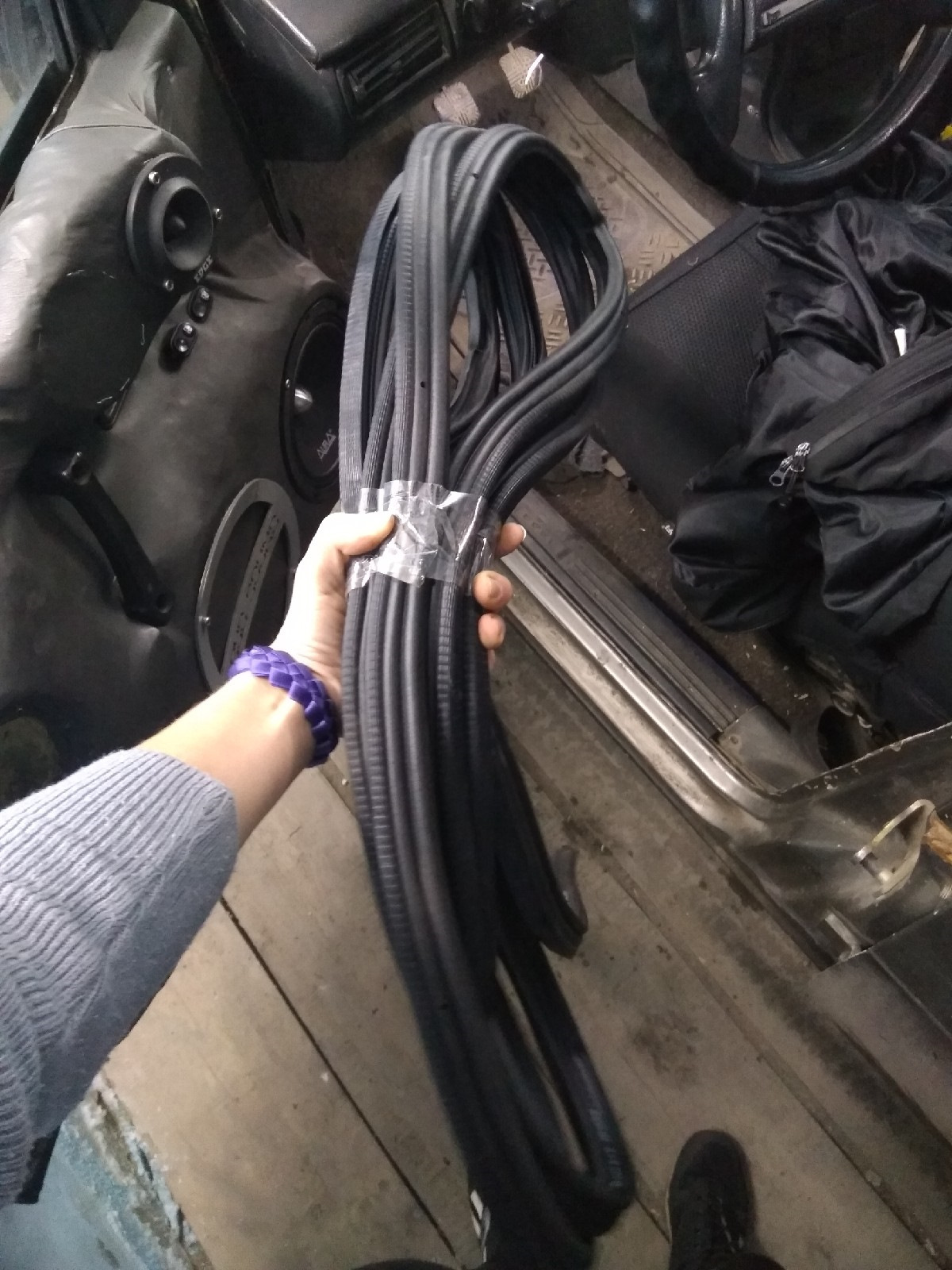

Заехала в местный магазин (vazavto.net/) за резинками и поехала ставить.

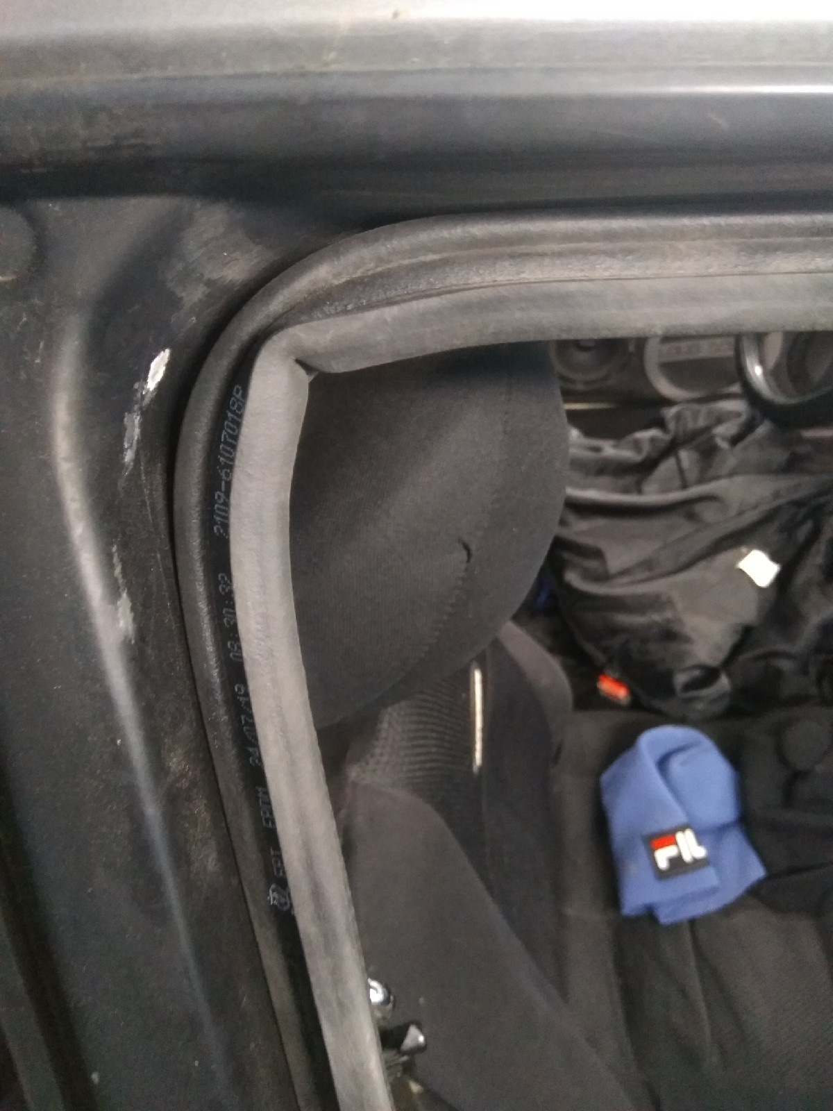

Первая проблема, с которой я столкнулась — это герметик, на который были посажены все резинки. Пришлось приложить не мало усилий и с помощью плоскогубцев я смогла их победить.
Второй проблемой оказалось то, что дверные арки были в герметике и их нужно было полностью очищать, иначе новые резинки плохо бы сели и в дальнейшем вообще, скорее всего, отпали во время морозов.
Нужно было открутить весь пластик.
Так как резинки были слишком длинные, их пришлось обрезать еще на сантиметров 10-15. Садились они прям плотненько, пришлось даже их "забивать" небольшим молоточком, правда в углах и на багажнике это было немного проблематично.
Результатом довольна. Вой и свист пропали, совсем. Поддувать и засасывать тоже перестало, что не может не радовать.
*И еще кое-что, на углах арок резинки желательно посадить на герметик, иначе с каждым закрыванием и открыванием двери они могут отпадать (со временем)*

👍, Молодца! Герметик обязателен и молоток ⚒ тоже, только боек резиновый, чтобы не повредить резинки. Мазать герметиком лучше под вечер, чтобы за ночь они прихватились. Удачи 💥
