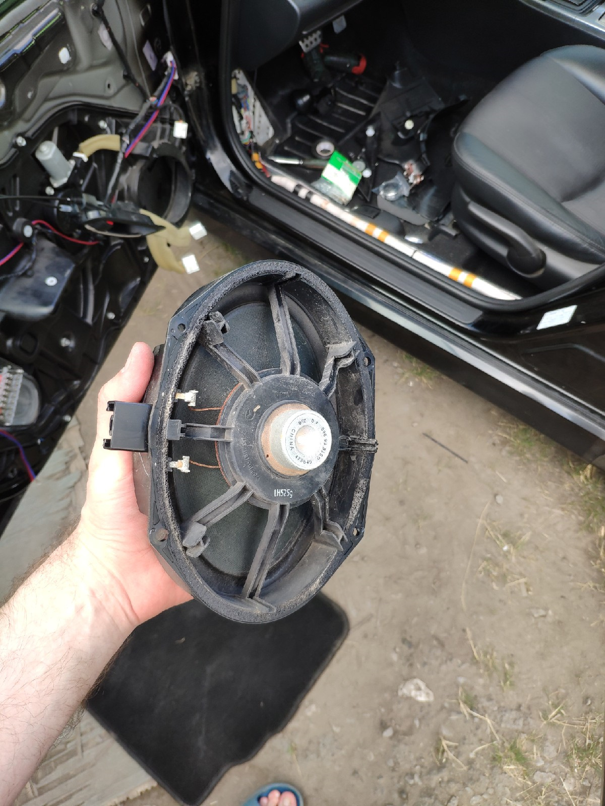

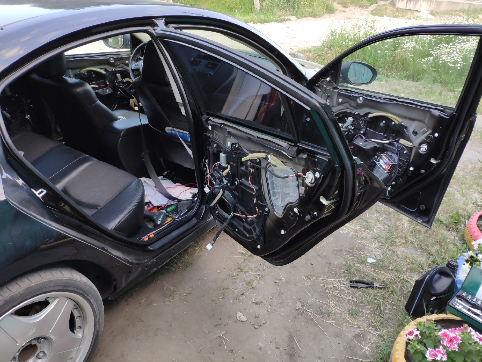

Собрал все в кучу и понеслось. Скинул обшивки
извлек овальные пародии на динамики с магнитом нереальных размеров

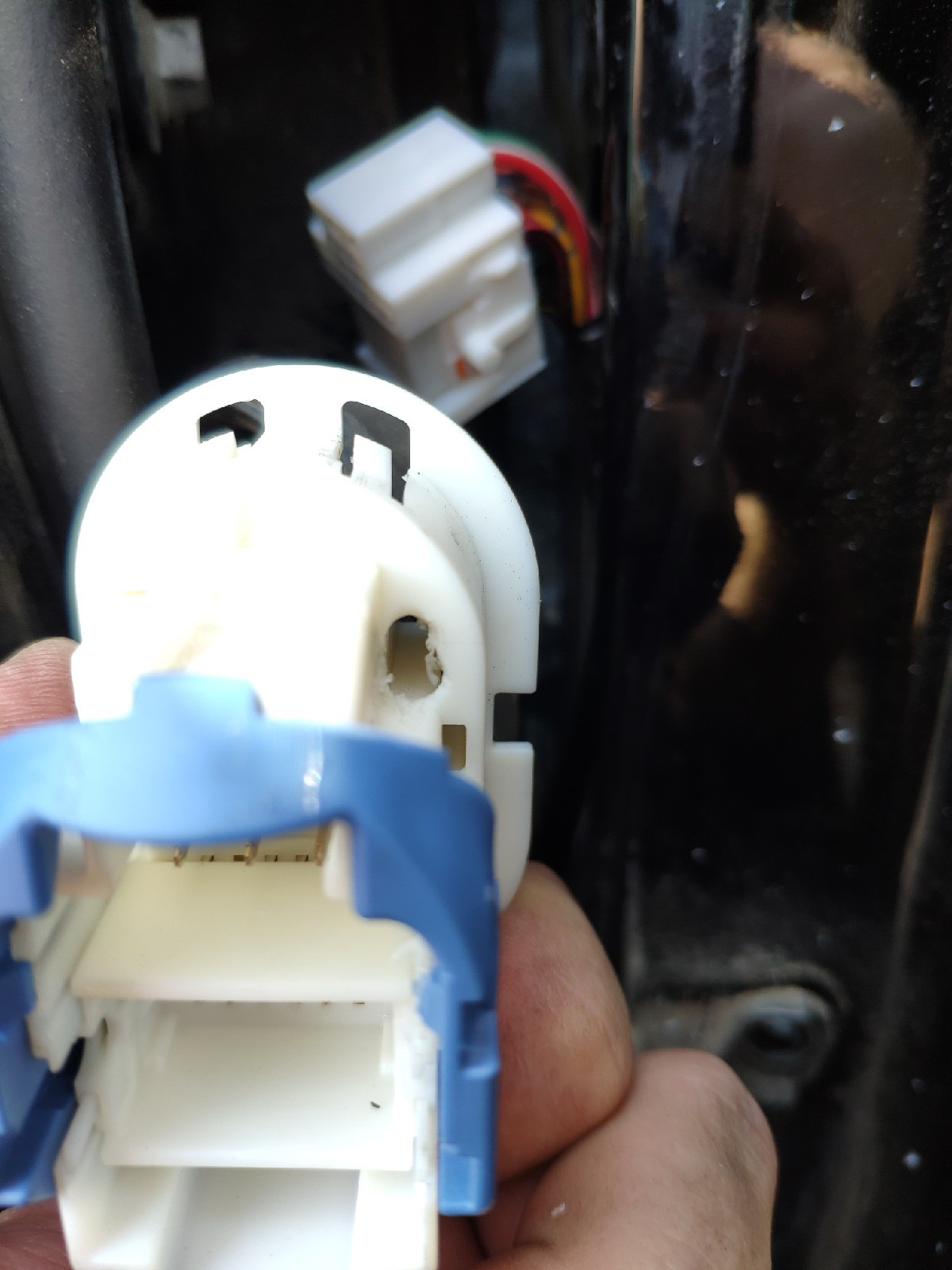

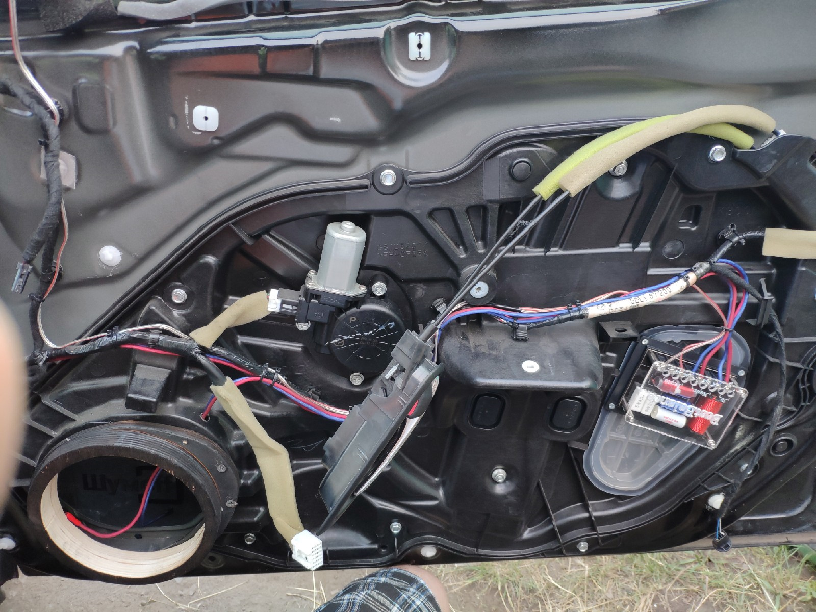

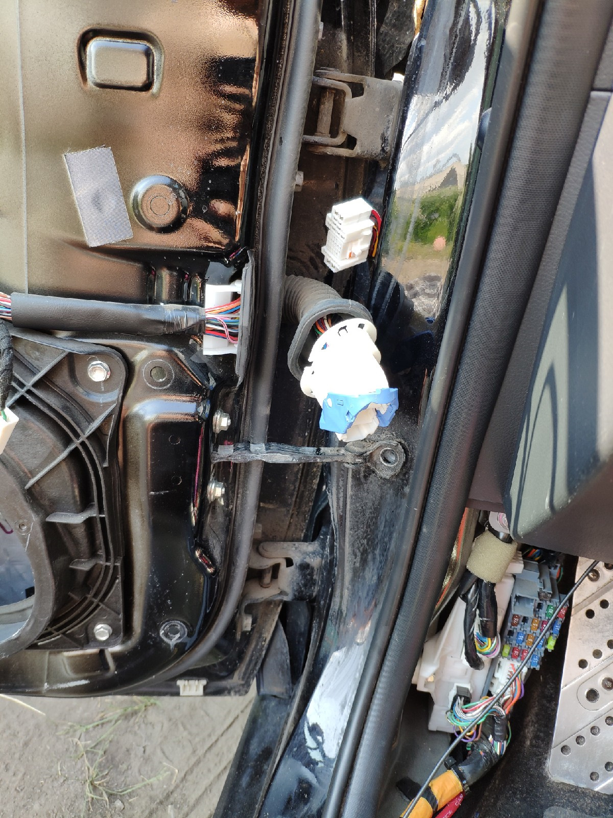

Прокинул все провода, не забывая материться когда протаскивал их в двери в через фишку проводов
силовые проложил по левому порогу, межблочные по центральному тунелю, а ремоут по правому…

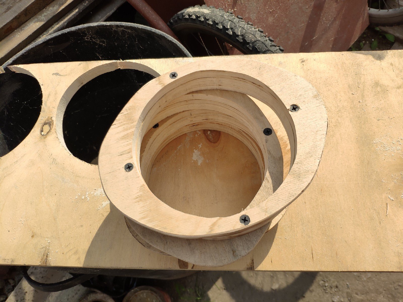

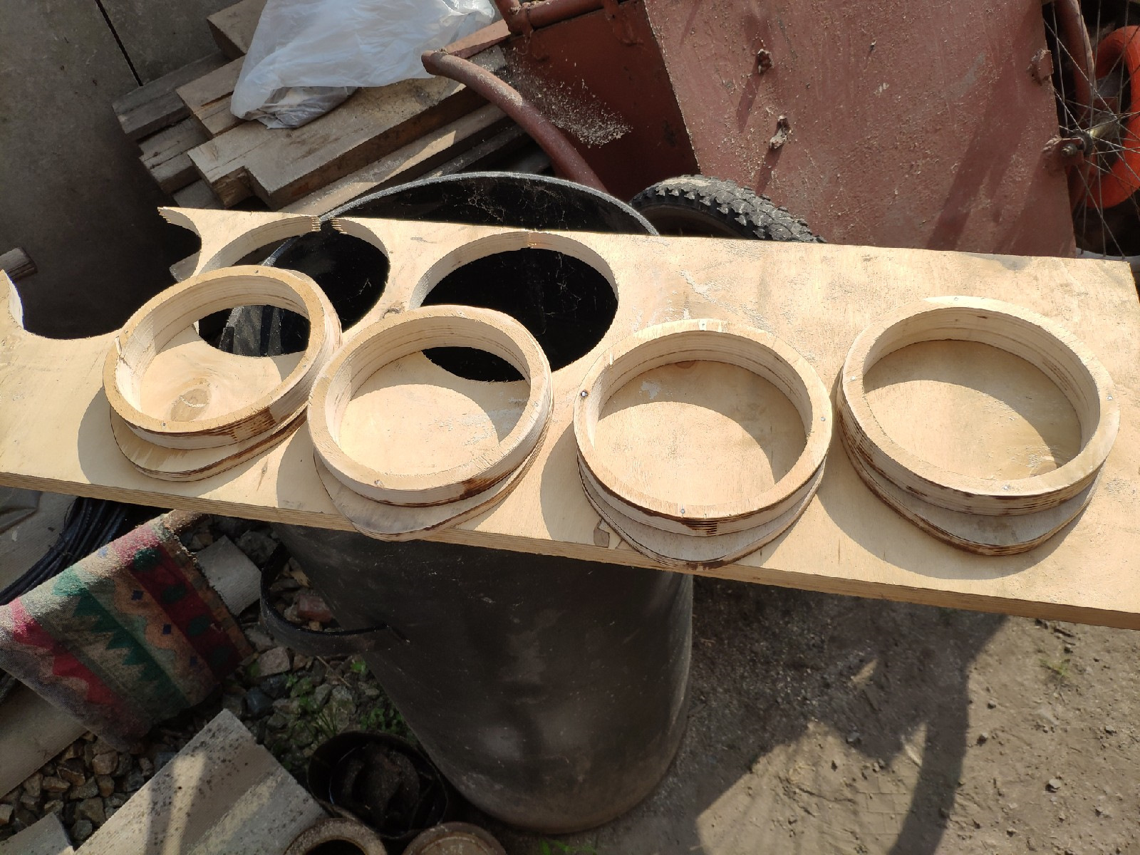

Далее приступил к изготовлению проставочных колец аля овал-круг из фанеры

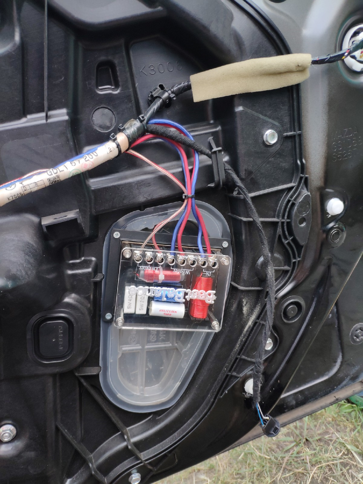

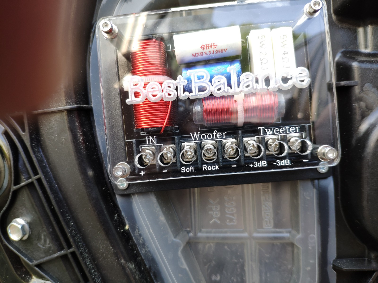

Проблемой оказалось найти место под обшивкой что бы расположить кроссовер, ибо он оказался довольно таки крупных размеров. Единственное место куда его можно поставить что бы обшивка села на место оказалось здесь.
Затем решил дополнительно проклеить виброй пластиковые перегородки в дверях, чтоб не получить эффекта барарабана.

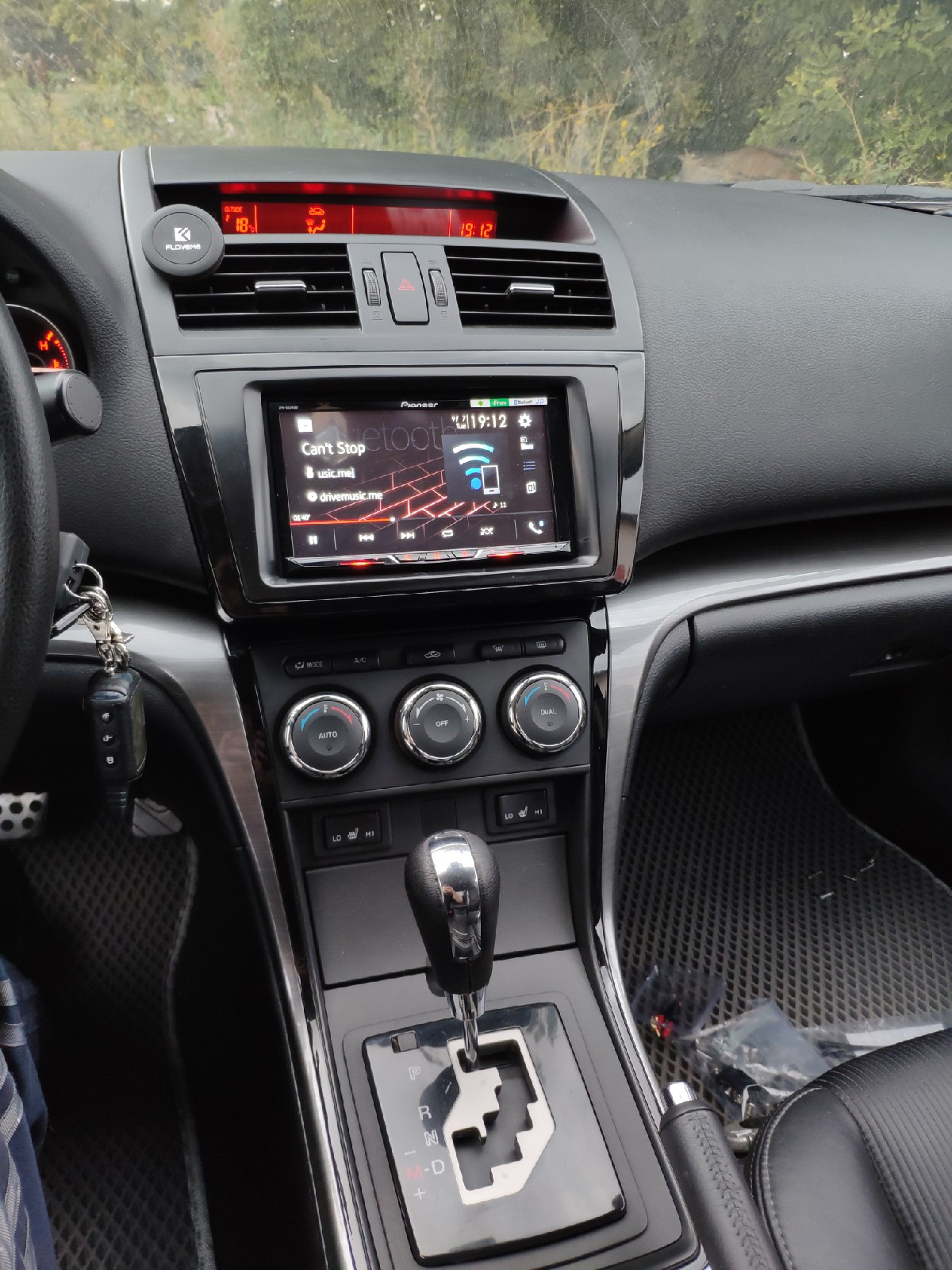

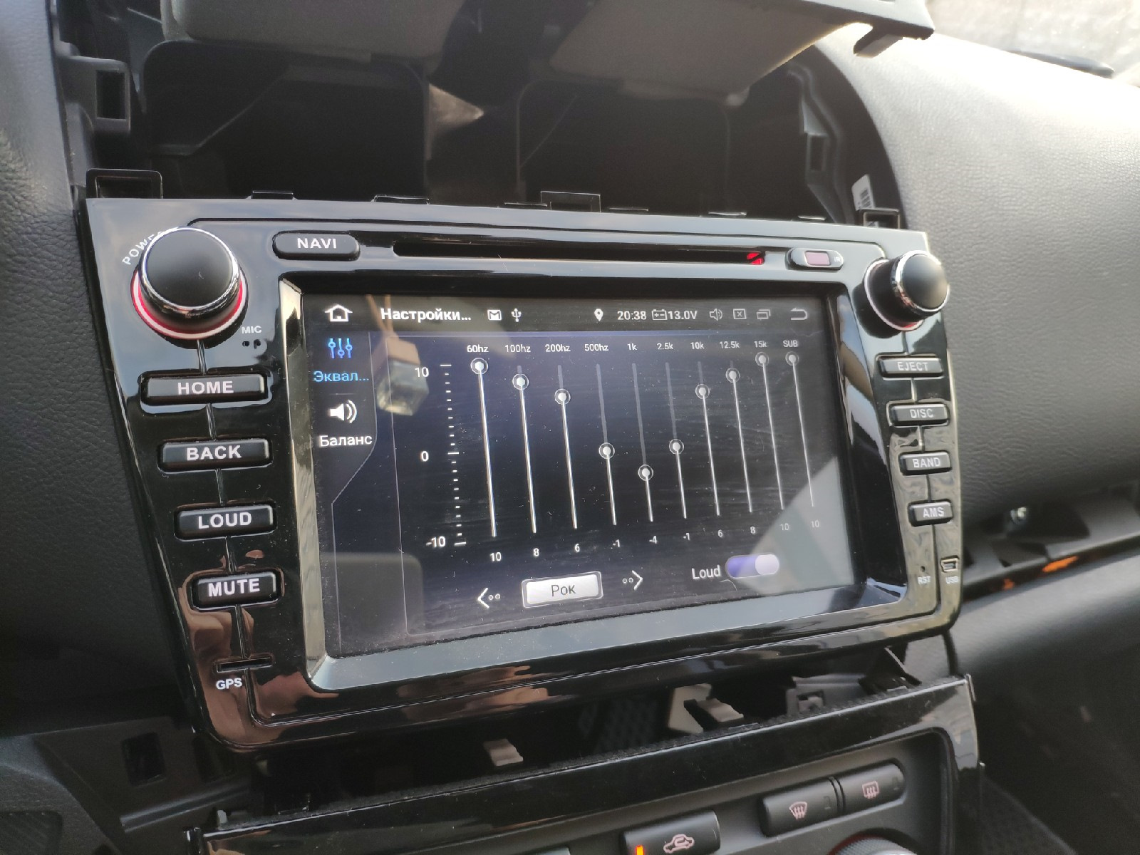

Установил динамики, все подключил, включаю, в предвкушении получить акустический оргазм иииии… Каково было мое разочарование, когда вместо чистейшего звука и приятного баса я услышал то что услышал… Не сказать что звук был прямо отвратительно, но от таких компонентов я ожидал чего то большего… Покатался я так около недельки не переставая думать в чем же может быть причина… Пришел к выводу, что любая система играет на уровне самого слабого компонента, а самым слабым компонентом в моей системе было ЭТО чудо
Нет, это не плохая магнитола, свои функции она выполняет отлично, только вот ее функция больше развлекательно-навигационная, но никак она не предназначена для автозвука((( Еще неделю была тяжелая борьба с огромной жабой, которая так и норовила взять меня на удушающий, но в итоге я ее победил и стал счастливым обладателем этого чуда инженерной мысли под названием Pioneer SPH-da-240bt
поровозом к этому чуду здесь на драйве была приобретена переходная рамка уже окрашеная в черный глянец. Поставил магнитолу, все подключил
включаю иииии… ВОТ ОНО, вот то что я ожидал услышать изначально… Звук просто бомба, бас на порядок глубще и четче, слышно середину, слышно верх, слышно каждый музыкальный инструмент по отдельности! Запас по громкости просто колоссальный! В очередной раз убедился что магнитола всему голова!)) Вобщем теперь езжу и кайфую от звука и не жалею ни об одной копейке которую потратил на звук! Чего и Вам желаю! Кстати китайсое чудо в продаже, налетай…

6. Двери зазвенят! Чтобы не было звона, перегородку виброй целиком, карту виброй + шумка ( это личный опыт)!

4. Самый интересный пункт!))) Отчасти не соглашусь тут… Эта мысль очень плотно сидела у меня в голове, но все таки я от нее отказался. Если ставить проц отдельно с сохранением штатного ГУ то он должен отвечать сл. требованиям:
1) Быть 6 канальным
2) Иметь возможность подключения по высокому уровню
3) Иметь возможность подключения внешних источников звука по синему зубу и ЮСБ.
Пошарив рынок понял что такое удовольствие стоит от 50К решил от него отказать принимая во внимание еще и то что навигации как не было так и не будет))) Вот и взял ГУ процессорное.
5) 900руб х 2 =1800 руб, не так уж и дорого… А паять… хрен его знает что получится, решил на этом не экономить…
6)Не вижу смысла тупо целый лист клеить на кривую поверхность, ибо что бы вибра выполняла свои функции она должна всей площадью прилегать, тогда от нее будет эффект. А на карте есть вибра и шумка)
Да зачем обязательно 50к? Процы в основном идут с выходом на высокий уровень и так же aux, у большинства процов 8 каналов или больше! К своему процу я по оптике воткнул синий зуб, работает прекрасно! Сейчас к примеру буду продавать этот комплект за 20к. и это за audison! С навигацией конечно соглашусь, но и в китайца уверен что можно было внедрить)))

с кольцами ты заморочился ппц, сегодня ставил прайды в перед, переходное кольцо из фанеры 10мм и всё, запас хороший до магнита (пока обшивки не было светил сверху фонариком и глядел, при опущенном стекле) но в целом если все в стало норм то гуд
По делу он все с кольцами сделал! Чем ближе к сетке тем лучше
Не спорю, но карта сильнее резанировать не начнет? ( Вот что меня больше беспоит, так как свою систему ещё не пробовал)
А вот карту и перегородку надо виброй прокладывать! Чем жирнее тем лучше! Все равно Как кольца не ставь все звенеть начнёт
