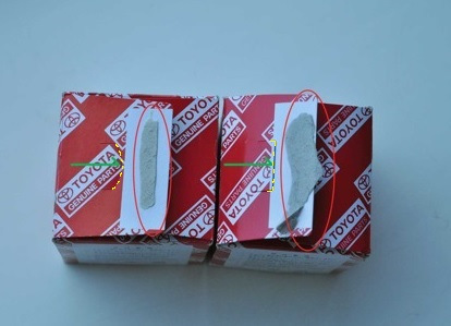

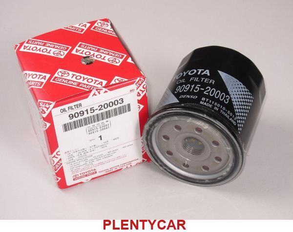

Начнем с коробочки.
Не буду говорить цвете, шрифтах, качестве печати и т.д. Так как сравнивать попросту может быть не с чем.
Покажу наглядно явные признаки, как должно быть и не должно.

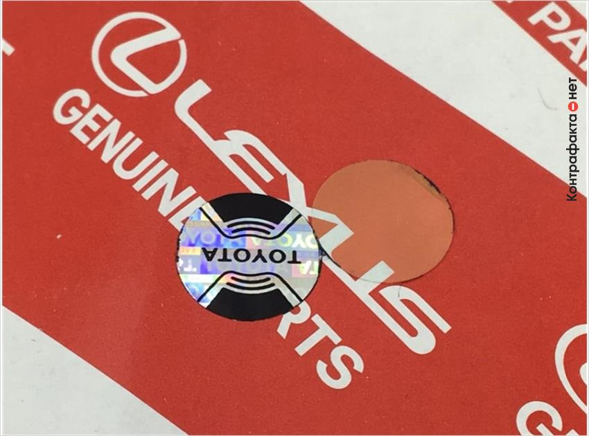

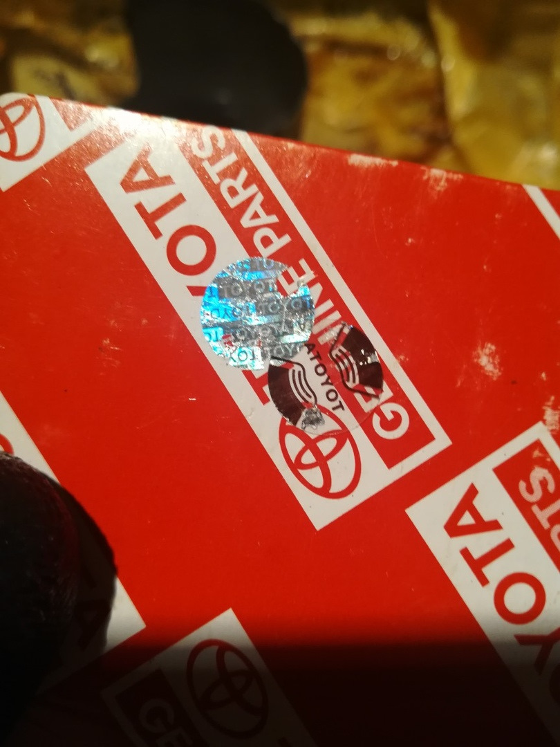

На оригинале язычок полукруглый.
Голграмма.
В принципе, про коробочку все

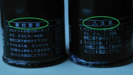

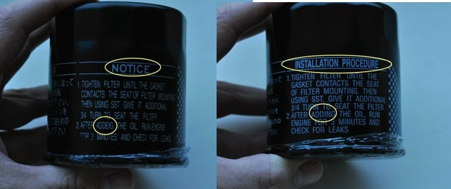

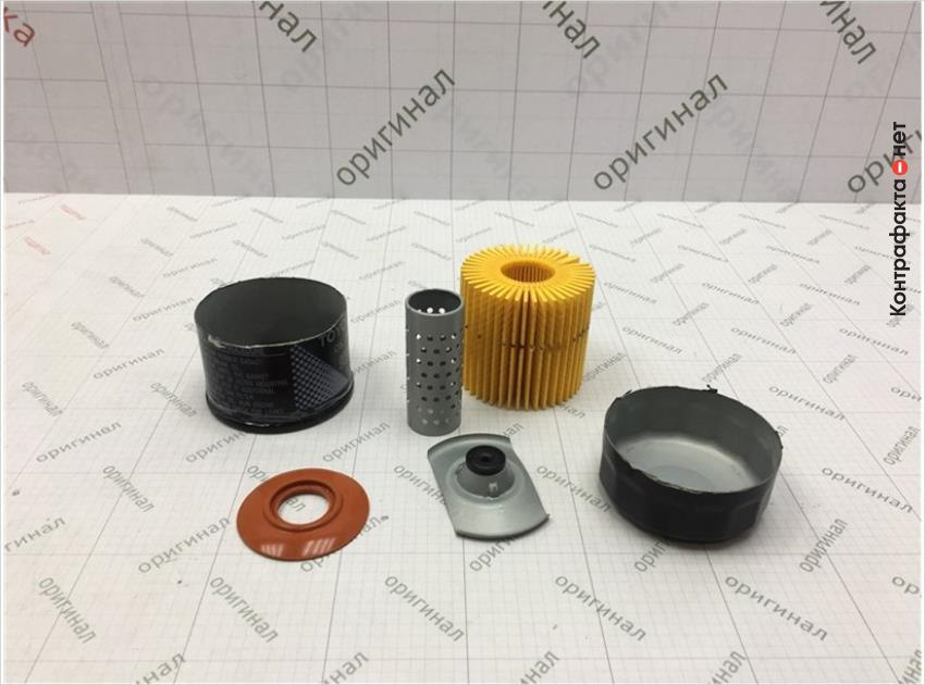

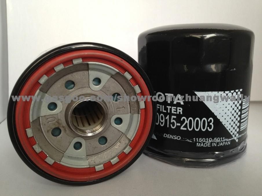

Далее, распаковав ее, в руки попадает сам фильтр и теперь можно рассмотреть его.
Более детальные отличия можете посмотреть здесь.
В принципе, внешние Явные различия на этом заканчиваются и дальше уже Внутренние отличия.

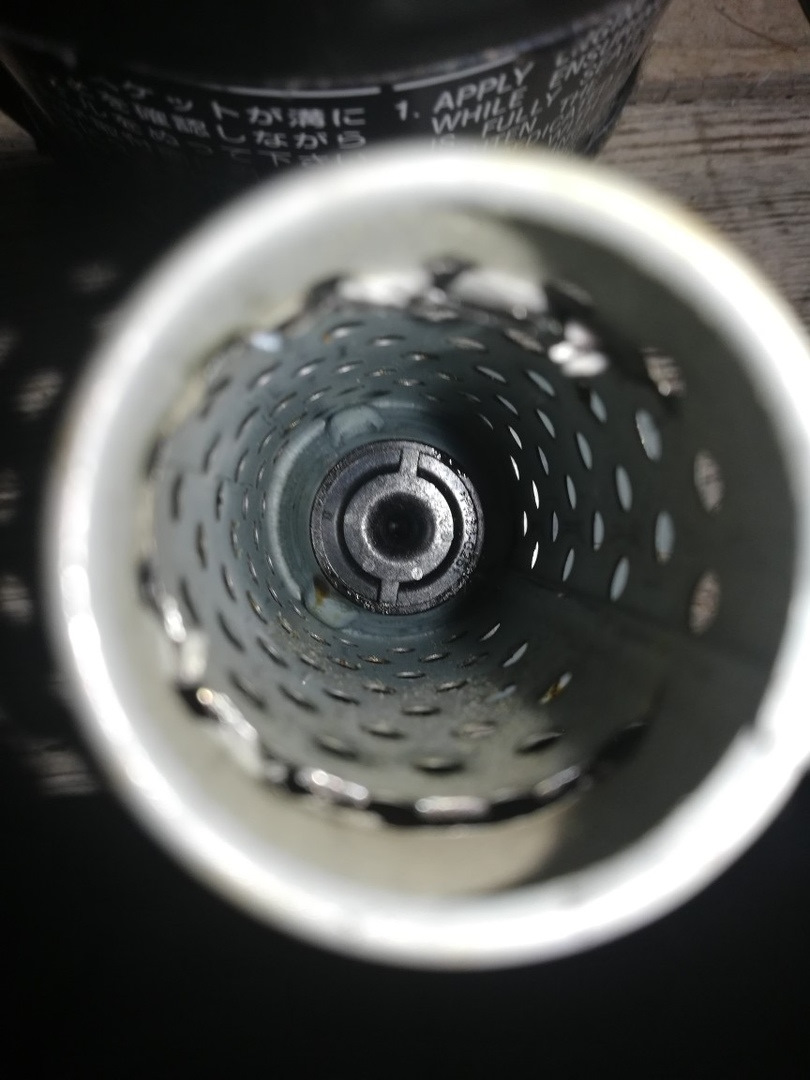

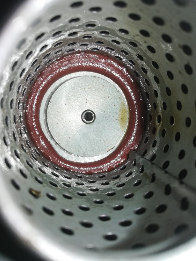

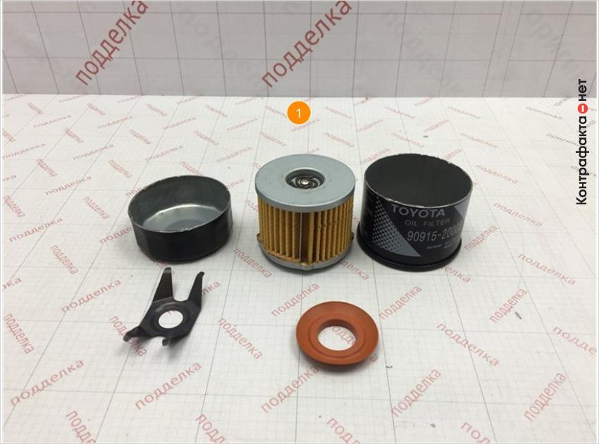

Если заглянуть вовнутрь
Клапан Очень жесткий, и продавить его получается с трудом. По этому очень часто видел что на Морозе давило масло из под фильтра. У некоторых даже текло! Либо рвалась фильтрующая бумага.
Обратный Клапан на оригинале уже более мягкий, Фильтрующий элемент заметно больше!
Обводной клапан конструктивно отличается.

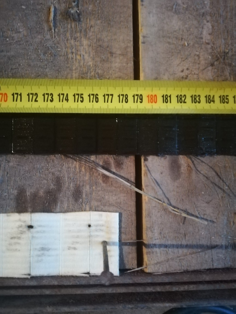

Распилил их всех и решил сравнить Фильтрующий элемент их длину и толщину, Обводной и Запорный клапана.
Подделка TOYOTA
Как уже я и сказал, обводной клапан очень тугой, из за этого Зимой может давить масло из под фильтра. Либо рвать бумагу.

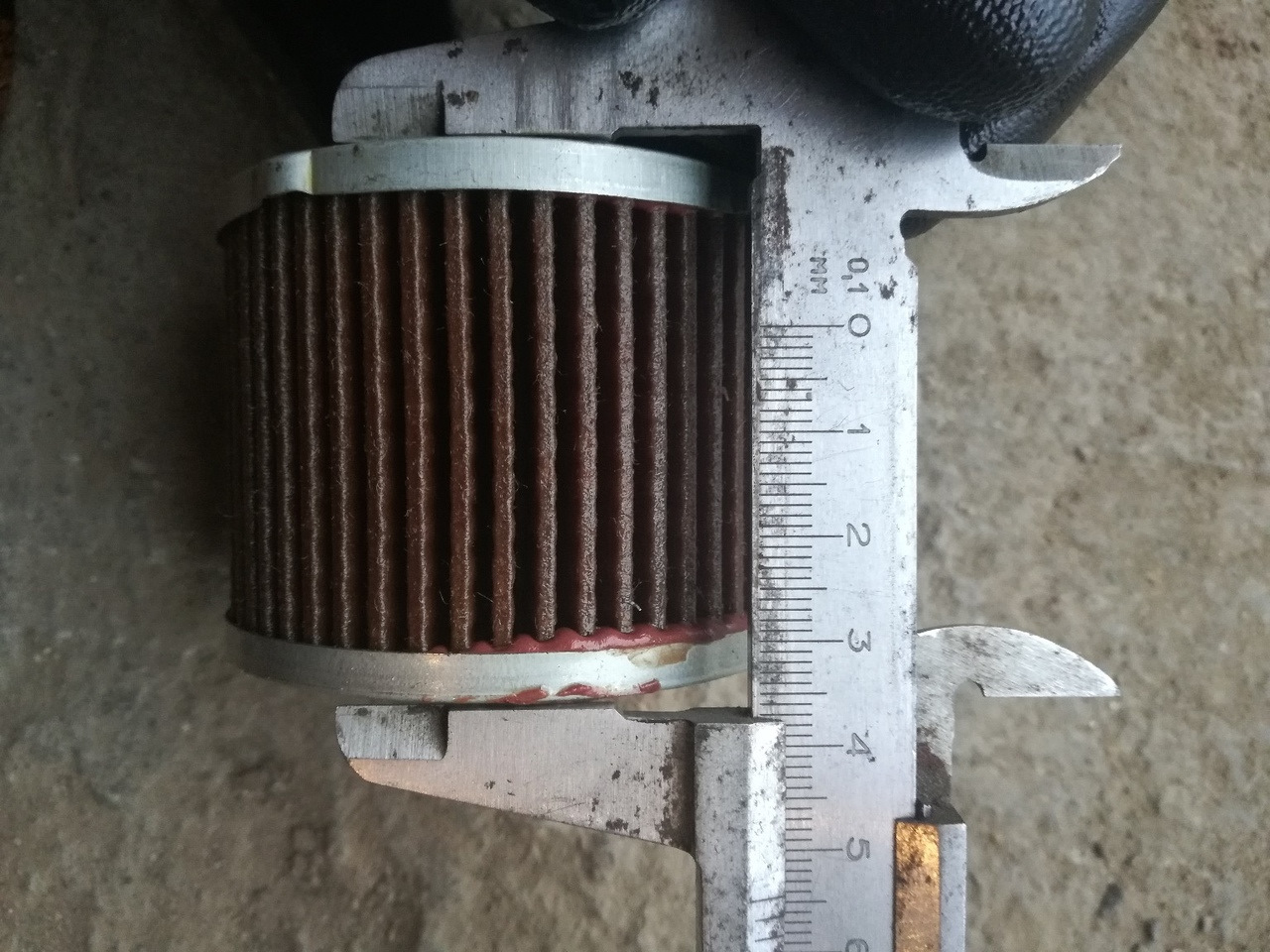

Фильтрующий элемент очень мягкий и тонкий
Толщина около 0,4 — 0.5мм. как оказалось и самый короткий.
Его длинна 125,5 см
Ширина 5.4 см
Запорный клапан был самый маленький и самый жесткий. Но неизвестно как он ведет себя при высокой температуре и как покажет себя к концу пробега.
Вспоминая математику, Умножая Длину на Ширину мы можем узнать площадь.
Конечно там погрешность на железное кольцо которое удерживает фильтр.
Поэтому приблизительно S = 667.7см 2

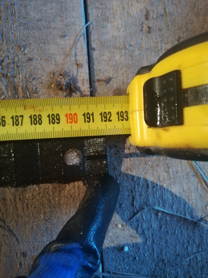

И теперь фильтр MAHLE OC295
Фильтрующий элемент практически такой же толщины как на TOYOTA Китай.
Толщина фильтрующего элемента около 0,8 — 0,9 мм
Ширина фильтрующего элемента около 5.3 см
Длинна 192 см
Обратный клапан из всех Самый Большой, и самый Мягкий!
Обводной клапан по жестче чем на оригинале, но не значительно. За несколько зим у меня ни разу не выдавливало масло из под фильтра и фильтрующий элемент ни разу не рвался.
Примерная S = 1 017,6 см 2

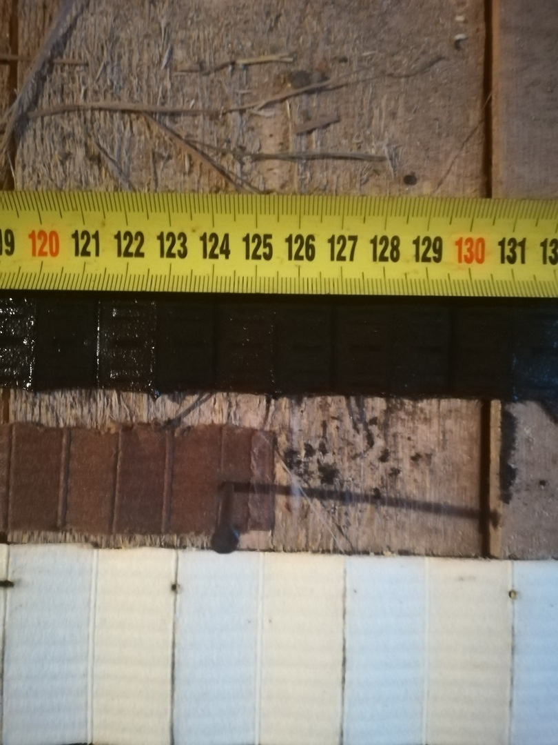

И так еще раз соотнесем результаты размеров фильтрующих элементов.
Подделка S = 667.7 см 2
TOYOTA Китай S = 1 178 см 2
MAHLE S = 1 017,6 см 2
Я думаю все понятно и очевидно.
Подделка полное днище! Фильтрующий элемент меньше и тоньше практически в 2 раза!
Я думаю что и пропускает он частицы гораздо больше чем Оригинал и Мале. И понятно что Так как экономят там естественно на всем! так что, с такими фильтрами, ресурс двигателя будет гораздо меньше.

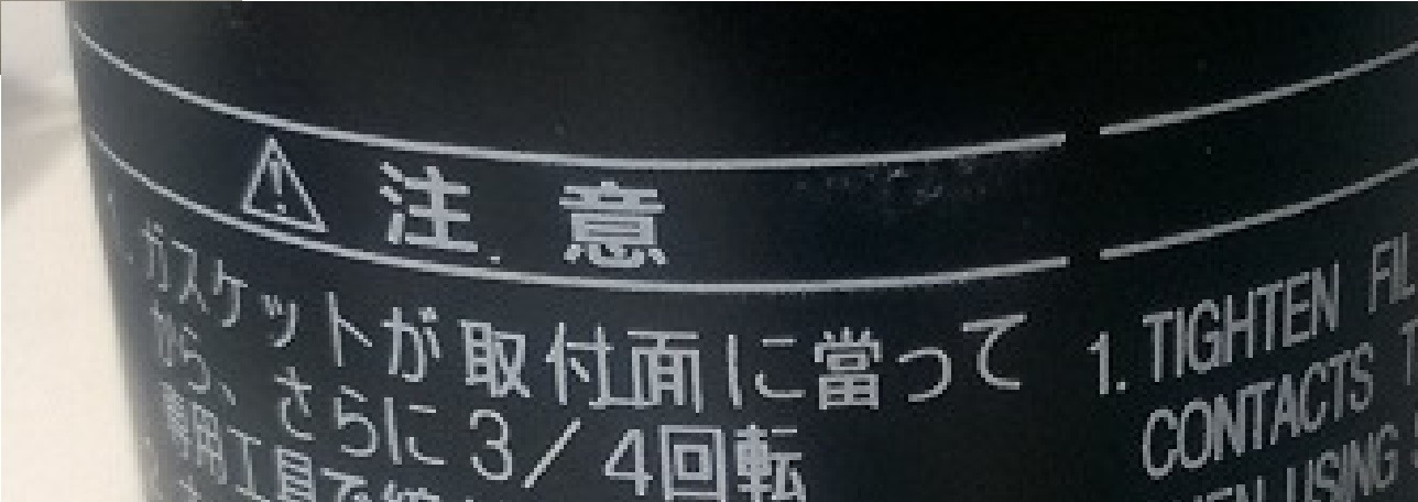

Приветствую! Какое внешнее отличие между подделкой и 90915 — YZZJ3(сделанного в Китае)?
Самое простое это вид крышки. Это китайский Оригинал
У Меня был такой, только в описании был восклицательный треугольник. Это был Китайский оригинал? Значит можно его брать? Спасибо.
LC90vod
Вот так у меня выглядела подделка.
Этот капец страшный, я бы просто испугался в руки брать)))
"Треугольник, и 2 странных символа" немного позабавило, уж извиняй )))
Вообще там написано по японски "обратите внимание" и эта надпись вместе с треугольником встречаеться довольно часто на наклейках по всему авто и в инструкциях японских автомобилях любых возрастов и моделей. )
Как правило, на оригинальных фильтрах такого не пишут, на сколько я теперь знаю)
Да я не про фильтры даже, а просто в общем и целом, что такие надписи часто можно встретить на JDM авто, и вообще, я за фильтр от 1UZ, там точно можно будет быть уверенным в достаточной пропускной спосбности.
90915 — 20004 который? Да, потом только увидел такой, думал попробовать на следующем ТО поставить
Ну я без конкретной привязке к бренду, себе то я VIC поставил, у меня в БЖ всё это описано подробно, недавно менял.
Отлично, почитаю сейчас)
