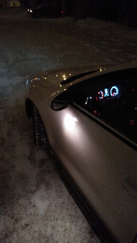

Давно я хотел поставить подсветку околодверного пространства в зеркала, даже купил нужные запчасти §42.1 Подсветка зеркал. (Накладки с отверстием под подсветку), НО сам мечтал о полных зеркалах со сложением и памятью правого зеркала(При включении задней передачи и установки колёсика регулировки на правое зеркало, зеркальный элемент правого зеркала опускается, что бы видеть бордюрный камень и др. предметы, после выключения задней передачи зеркальный элемент встаёт на своё место.) + подсветкой. И поэтому не спешил доводить до логического конца §42. О Side Assist даже и мечтать не думал. Как то ещё в середине 14 года я Михе похвастал, что нашёл на китайском аукционе Side Assist от Passat CC, на что мне Миха сказал, что это дорого и не совсем красиво (в старой системе Side Assist лампочка индикатор находилась в корпусе зеркала) и что бы я не торопился. Ну вот и стал ждать что Миха придумает, и тут после Европейского анонса обновлённой Jetta, стало ясно, Side Assist будет на Jetta. И Миха перед новым годом осчастливил фотографиями зеркал и сенсоров у себя на руках от VW Jetta NEW 2015. Сейчас, для зеркал, ко мне от Михи едут дверные блоки. Ну и буду делать проводку для Сайда сам.

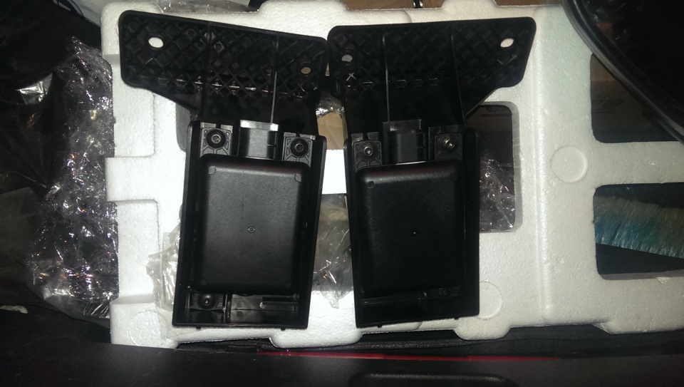

А пока вот какие парт номера блоков управления системы распознавания мёртвых зон.
Part# 5C7 857 507 AS — Корпус наружного зеркала для а/м с наружными зеркалами с электроприводом регулировки и складывания. (PR-5SL+6XP+7R3+7y8) — Левое
Part# 5C7 857 508 BF — Корпус наружного зеркала для а/м с наружными зеркалами с электроприводом регулировки и складывания. (PR-5SL+6XP+7R3+7y8) — правое
Part# 5C6 857 521 R — Зеркальное стекло (асферическое) с обогревом и с несущей пластиной. — Левое
Part# 5C6 857 522 S — Зеркальное стекло (сферическое) с обогревом и с несущей пластиной. — Правое
Part# 5Q0 907 685 A — БУ системы распознавания мёртвых зон SLAVE
Part# 5Q0 907 686 A — БУ системы распознавания мёртвых зон MASTER

Part# 5C6 971 301 — Кронштейн БУ системы распознавания мёртвых зон лев.
Part# 5C6 971 301 A — Кронштейн БУ системы распознавания мёртвых зон прав.

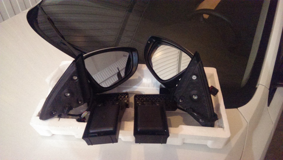

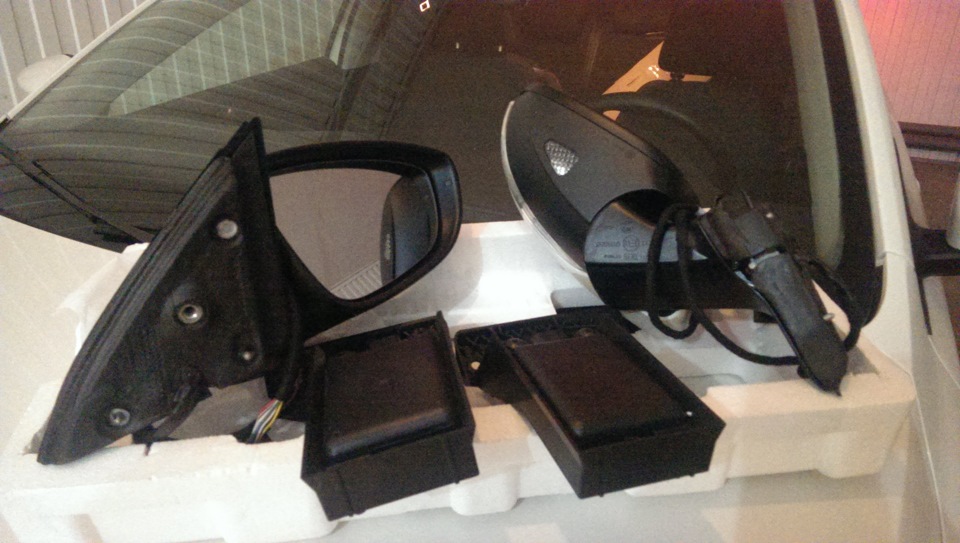

Ну вот и приехала ко мне окончательная часть новогодних подарков от Михи

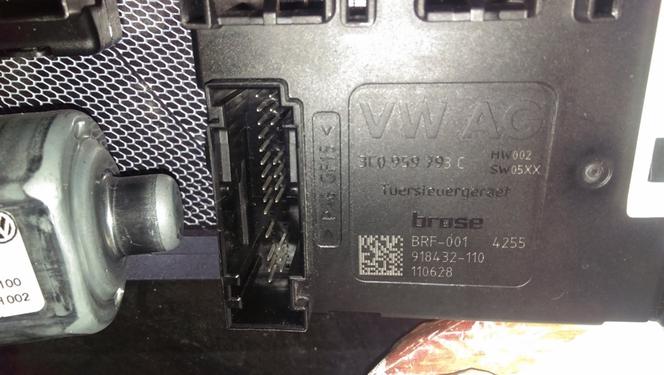

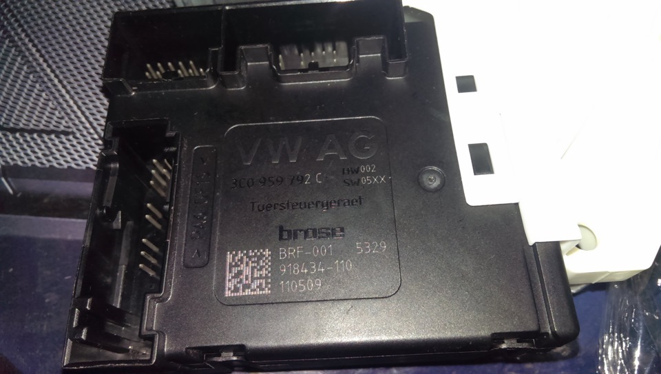

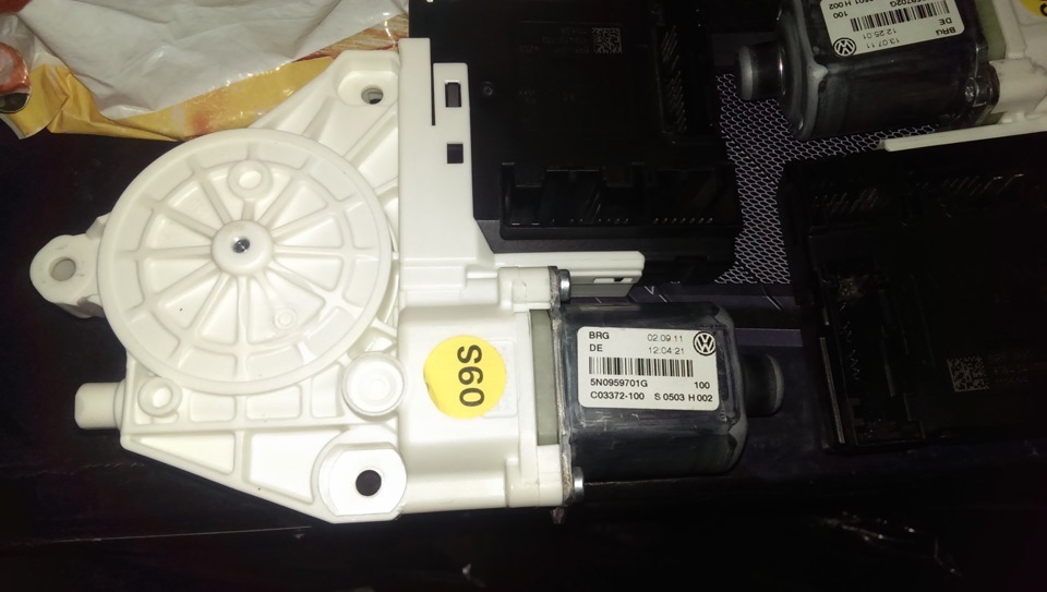

Ну пока, что могу сказать, дверные блоки от VW Tiguan (Полные блоки нужны что бы уши понимали что от них хотят, без этого не будет работать сложение зеркал) прошиты под моё авто Мишаней (его отчёт по установке 19. Замена блока Двери на Максимальный)! +) Надеюсь на этой неделе установим зеркала и блоки с парнями из Vag-Сервиса который на Ломоносова 21/1! =) Правда, ещё не хватает мелочёвки в виде пинов, проводов для сайда и самой крутилки с функцией сложения зеркал (пока не проверенный номер крутилки с хромом, хотя ЕТКА твердит, это то что Вам надо! 5C7 959 565 GXSH Выключатель зеркал с электроприводом и обогревом ., "Черный/chrom")), в начале следующей недели буду заказывать. Ну и part # блоков
part # 5N0 959 701 G — Эл.двигатель стеклоподъёмника — сторона вод.
_____3C0 959 793 C — Эл. часть блока.
part # 5N0 959 702 G — Эл.двигатель стеклоподъёмника — сторона пер.пас.
_____3C0 959 792 C — Эл. часть блока.
Ну и фото блоков

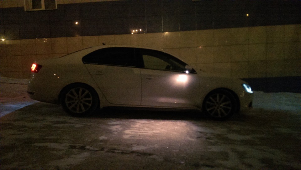

Ну и за новогодние каникулы я поставил зеркала и блоки. Когда поставил, думаю, ну все теперь крутилку ждать нужно, что бы зеркала складывать и тут меня Мишаня обрадовал, что сложение с ключа он вшил в блоки (у кого есть функция сложения, и очень хочется с ключа, обращайтесь к Милане)! +) Вот это тема я вам скажу! Мишаня, Спасибо тебе ОГРОМНОЕ! Сейчас, для полного фэншуя, заказана крутилку со сложением и хромом, жду. Лед в подсветку конечно нужно поставить, но пока денег няма, решил не рисковать и оставить всё как есть. Потом может быть и поставлю, просится, согласен! =) Сайдом займусь чуть позже.
Инструкция по установке Зеркал и Блоков
Инструкция по снятию обшивки дверей.
Инструкция по замене Блоков
Инструкция по замене Зеркал
А вот так всё должно работать.

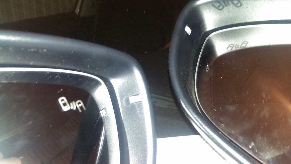

БУ системы распознавания мёртвых зон MASTER и SLAVE. Мастер — это левый, а слейв — правый? Или там фишка в чем то другом?
Нет правый это мастер, левый слейв. Фишки не причём. Программно заложено так.
Привет еще раз! Задам тебе несколько вопросов, если не против.
Part# 5C6 857 522 S — Зеркальное стекло (сферическое) с обогревом и с несущей пластиной. — Правое — а почему не захотел поставить асферическое стекло на правое зеркало?
Привет ещё раз. Ответ очевиден, у сферического зеркального элемента нет поддержки сайд ассист (нет пиктограммки)

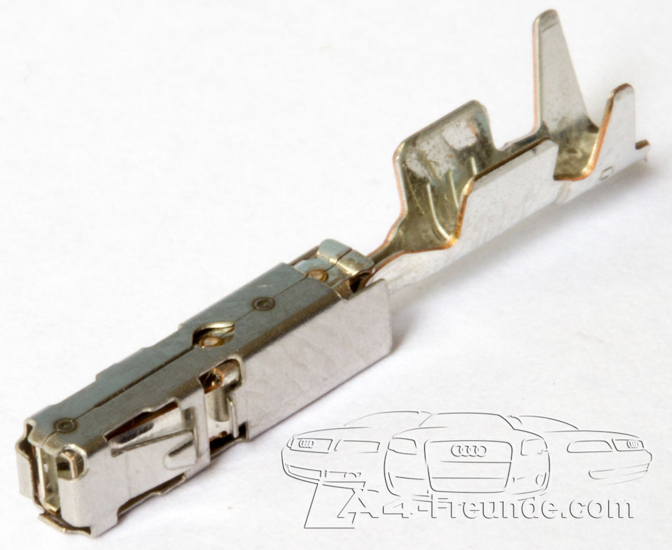

подскажи…какие пины нужны в этот разъем для блоков сайда 4H0 973 714?
Привет провода нужны с наконечниками MCP 1.5 — Multiple Contact Point — 1,5mm Kontaktbreite
Наконечники от мерса сечением 0,2-0,35 — A 018 545 87 26
Либо провода 40см обжатые с 2х сторон от фольца сечением 0,5 — 000 979 025 E
Наконечники от мерса сечением 0,5-1,0 — A 018 545 86 26
Либо провода 40см обжатые с 2х сторон от фольца сечением 1,0 — 000 979 150 E
Наконечники от мерса сечением 1,5-2,5 — A 018 545 85 26
Либо провода 40см обжатые с 2х сторон от фольца сечением 1,5 — 000 979 255 E

Вот так они выглядят.
не дешевые пины)
Согласен! поищи на алиэкспресе.
не дешевые пины)
www.te.com/usa-en/product-1241374-1.html
Вот тебе в помощь. Там есть номера по каталогу от завода которые выпускают пины для вагов и мерсов и тому подобным.
спасибо, изучаю)
=))) Пока изучаешь вот тебе нашёл уже! =)))) ru.aliexpress.com/store/p…5/411650_32675776351.html

Мне правда не понравилась индикация на зеркальном элементе
Можно от Б7ого поставить разницы нет! ;)

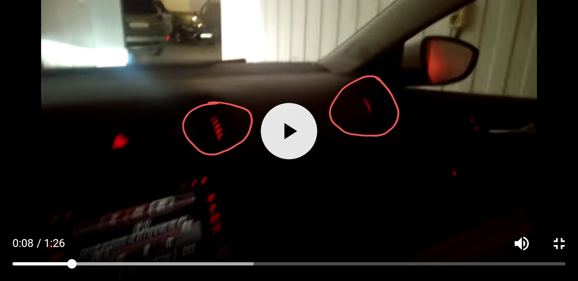

а у нас (в8), когда зеркала складываются при постановки на охрану, то раскладываются только при начале движения, а не при подачи питания.
Еще у нас не горит подветка из зеркал при сложенных зеркалах (электронно, а не в ручную)… К слову у в8 вообще нету подсветки из зеркал. ну как бы))))
Ясно! =)))
осталось только на приборке индикатор вкорячить :)
Что за индикатор на приборке? 0_о
У обновленных джет на приборке горит зеленый индикатор в виде бокового зеркала. Я так понял — это индикация работы системы слепых зон
Открою тебе страшную тайну! =))) На моей приборке эта пиктограммка тоже есть! ;))))
То есть на приборке тиги она есть?
Ну да! На Тиге много что есть чего нет на Джеттах! =))
Отлично :) а то на свет смотрел, не нашел такого значка
Бывает! )))

Круто. На ауди ( в8) такие ставятся с лампами в корпусе. Мне если честно больше нравятся такие как у ауди. Но это дело вкуса. Себе мог поставить за неоч много денег. Но решил что это бесполезно. Только ради что для галочки "Есть"… На счет сенсоров что ты написал. Это вроде как не сенсоры, а блоки сайд ассистента, т.е. там происходит обработка данных, которые поступают с парктронника. Они то и выступают в качестве сенсоров.
Привет Ром! Спасибо! Но по моему парки тут ни причём! ;))) По индикатору в зеркалах, ты прав тут на вкус, мне показалось что это старомодно, в новых машинах именно так оповещают! ;)
тогда не понимаю зачем проводка идет в парктронники и вот что еще, если данные сенсоры, как ты говоришь, используются именно как сенсоры для обнаружения авто, то почему они не будут срабатывать на внутренюю часть бампера? Они устанавливаются именно под бампер!))
Я если честно ничего подобного сам не ставил, так что все в теории)))
Есть отчет?
Неа отчёта нет! Как всё поставлю расскажу что, да как! ;))) Пока сам в стадии узнавания до конца! =)))
