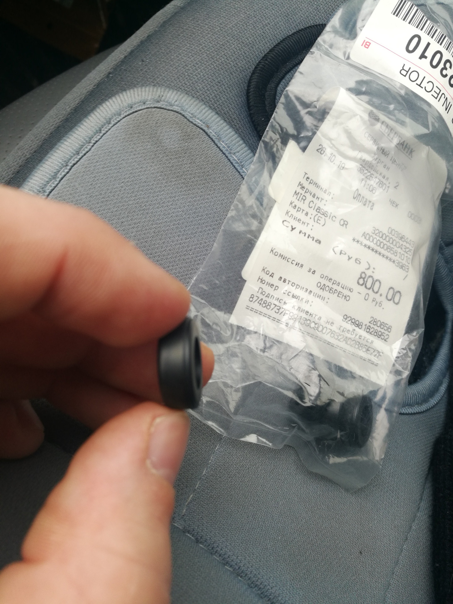

→ Я же решил начать с замены уплотнительных колец на форсунках. Купил оригинал, других не нашёл. 800 рублей за какие-то резиновые колечки…ну да ладно

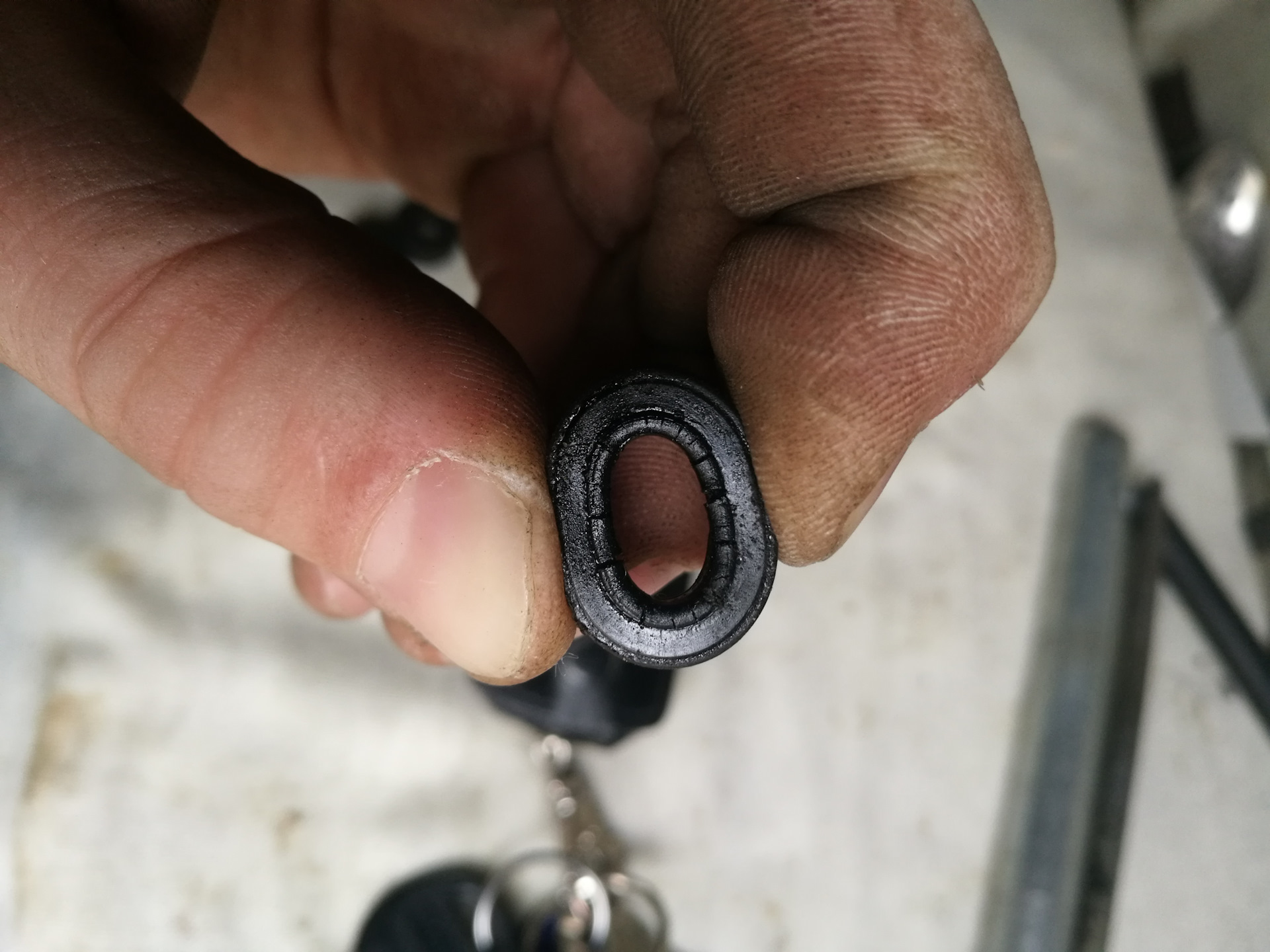

→ Когда снял старые кольца, то был вообще в шоке. Они все потрескались, и мне такие поставили, когда делал промывку форсунок…
→ Поставил новые кольца, ну все думаю, проблема точно в них, но не тут то было, как машина не запускалась, так и не запускается.
