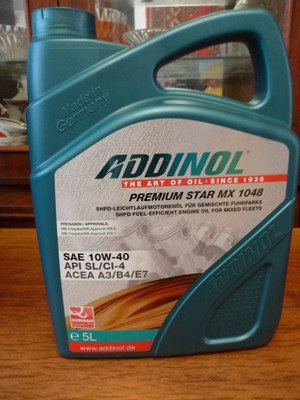

Решил, чтобы хоть как-то минимизировать проявление этого недуга, заменить масло на более вязкое. Для этого купил 5л все того же Addinol-а, но Premium MX 1048.

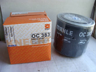

Ну и фильтр, разумеется. MANN, который был установлен в последний раз, совершенно не внушал доверия. При каждом пуске двигателя после ночного простоя был слышен кратковременный звук гидронатяжителей цепей, что свидетельствовало о том, что клапан в этом фильтре толком не работает и масло стекает обратно в поддон. В общем решил еще взять Кнехт вот такой:
Вечером в воскресенье таки заставил себя сменить масло. Но перед заливкой нового, решил на всякий случай промыть двигатель ТНК-овским промывочным, канистра которого валялось в гараже уже лет пять.
Ну и сама процедура. Завожу двигатель, и он работает минут пять на холостых оборотах для прогрева. При этом гидрокомпенсаторы застучали. Сливаю масло, фильтр пока не трогаю. Пробку не закрываю около часа, масло все это время потихоньку капает из поддона. Потом заворачиваю пробку и заливаю всю канистру промывочного. Оно как вода жидкое какое-то… Завожу двигатель, а давление становится явно выше, чем было до этого! А гидрики застучали, как будто все 16. Странно… Ну ладно. Молотит двигатель минут 15, пока даже пару раз не сработал вентилятор. Во время прогрева раза три повышал на несколько секунд обороты до 3 — 4 тысяч. Гидрики то затихали, то снова начинали молотить, как потерпевшие. Заглушил двигатель, слил всю эту юшку и извлек фильтр. Стекало еще около часа. Ну а что дальше? Да что, поставил новый фильтр и залил новое масло. Завожу двигатель — тишина. Но давление почему-то стало немного ниже, чем было на предыдущем масле, и тем более ниже, чем на промывочном. Это все по показаниям стрелки на приборке, естественно. Показалось, что двигатель даже стал работать как-то ровнее. Греть не стал, заглушил, пошел спать.
И вот уже два дня наслаждаюсь полнейшим отсутствием каких-либо шумов, издаваемых двигателем. Надеюсь, что проблема основательно решена.
