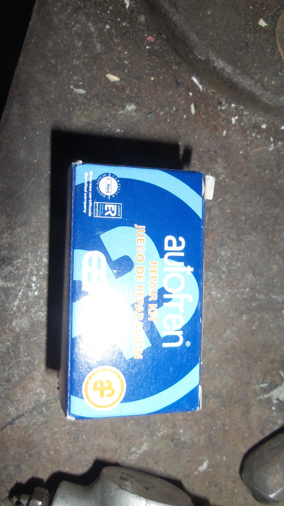

3. К ремкомплекту главного тормозного цилиндра я всегда относился скептически, так как прекрасно понимаю, что выработка цилиндра ни куда не денется, но выбора особого нет, рискнем, ищим, смотрим цену и опять офи… бежим за пивом, что бы снять стресс и напряжение. Ценник: 4 660,95руб, зато с гарантией привоза… Купить несколько резиновых колечек почти за 5 тысяч, что бы проверить поможет или нет — к этому я был не готов…

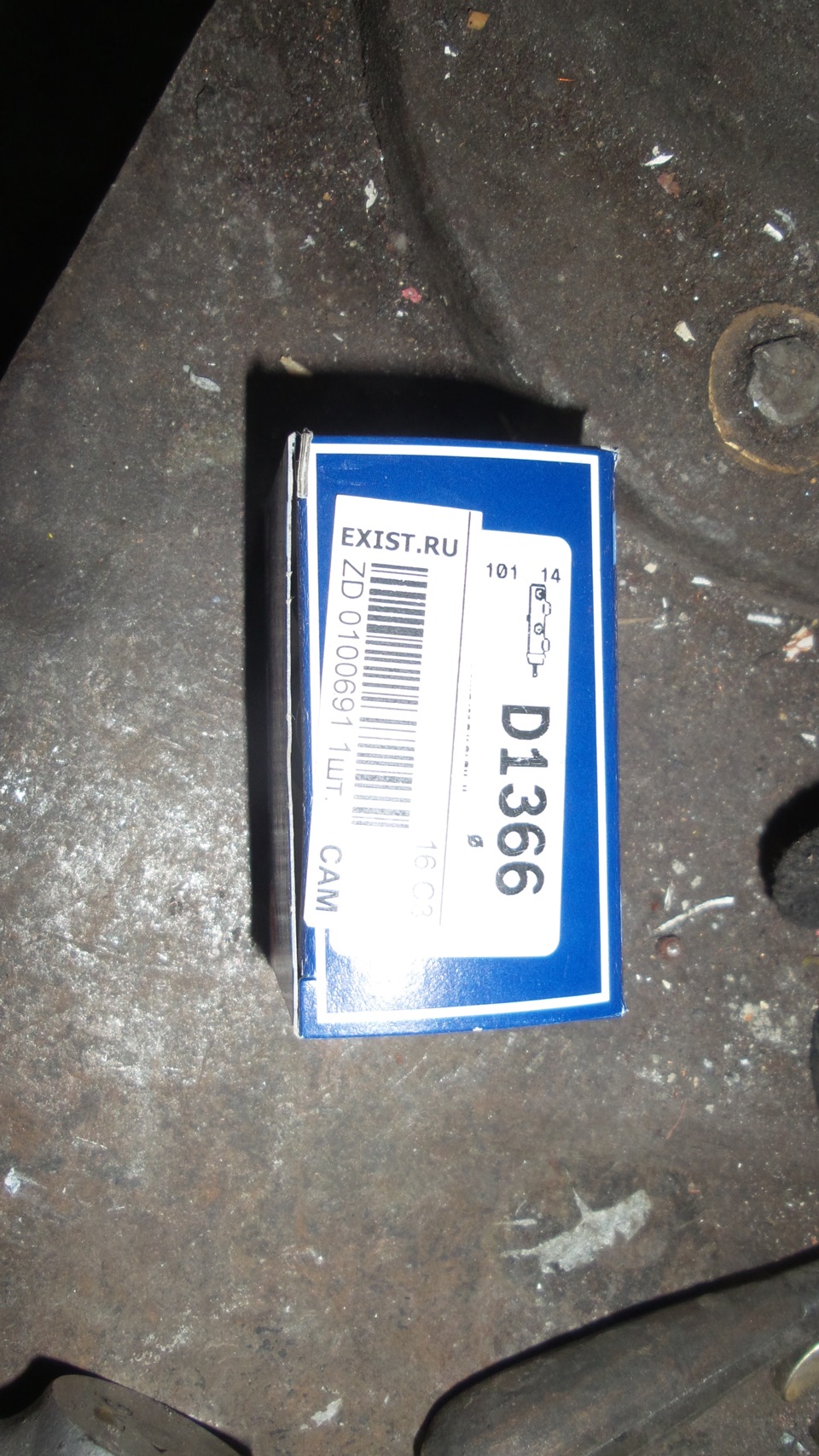

4. Осталось самое частое к чему я всегда и прихожу — штудировать форум… И вот на Аут-клубе, я нахожу сообщение jeleziaka о том, что он нашел комплект от Ниссана за 200 руб, который подходит именно на американский Аут. Того комплекта правда не оказалось, но у него есть заменитель Seinsa ZD 0100691 D1366
Заказал, жду, приехало…

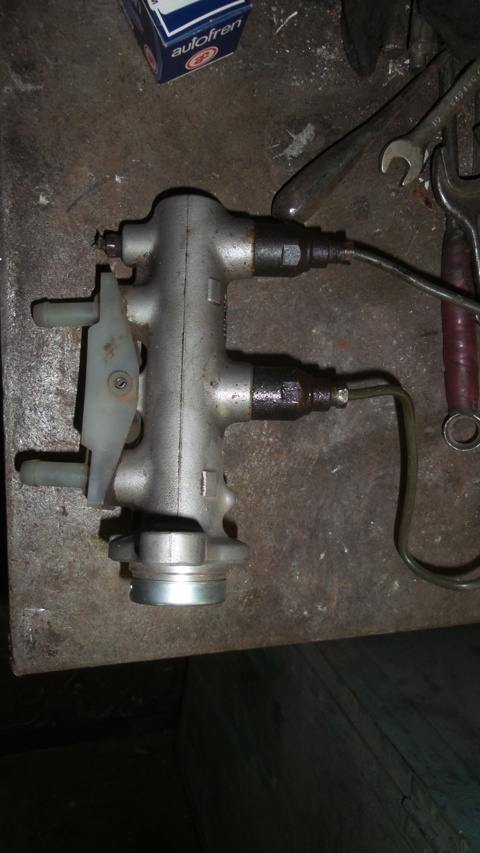

Находим старый ГТЦ:
Разбираем:
Разбирается элементарно, тоненькой отверточкой поддеваем два усика металлического флянца и все аккуратно вынимаем. Главное не косить центр, а то заклинит поршень и поцарапает стенки ГТЦ.
Далее фоткаем все как стоит, что бы не забыть, если память финоминальная, которой нет у меня, то можно и не фоткать. Далее все моем и чистим:
В купленном комплекте, две манжеты подходят как родные, одна останется прозапас, резиновое маленькое колечко не пригодится, а вот с еще одной — придется попотеть:
Одна из родных манжет имеет чуть больший внутренний диаметр. Сам бы я что-то переделывать не решился, но так как это уже было проделано на Аут-клубе, решил рискнуть и расточить отверстие шкуркой:
После чего она встала без особых проблем. Собирал все, естественно обильно смазав тормозухой. Что получиться — узнаем позже, когда установлю ГТЦ на авто.

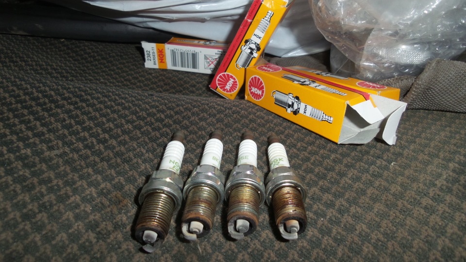

Еще по случаю, заменил свечи.

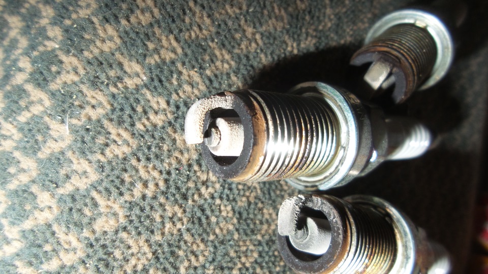

Процедура элементарная, описывать не буду, лишь спрошу, кто что думает про налет:
Всем спасибо, за внимание, продолжение следует;)

Здравствуйте подскажите пожалуйста точную модель рем комплекта . И ещё вопрос такой у вас небыли повышенного расхода бензина на нем а то я только его приобрёл а расход на полный бак 200 км уже и свечи поменял фильтра и форсунки промывал все бестолку
Доброго времени суток! Номер указан в тексте и на фото: Seinsa ZD 0100691 D1366, просто сейчас, его уже наверное не найти. В любом случае, мне помогло не надолго, потом менял внутрянку на контрактную.

Рем.комплект не покупал. Просто работаю с гидравлическим оборудованием, подобрал манжеты на работе! Ну и коллеге токарю пришлось тож по работать немного. На девятой фотке видно что он вытачивал.

А масло двигатель часом не подъедает? Насколько могу разглядеть, на фото отложения рыхловатые.
Расход масла около 2-ух литров на 10000км. Эти свечи прошли больше 50000км. Масло?
Уж очень похоже. Белая свеча с рыхлым налётом.

А налёт на свечах — может из-за некачественного топлива!
А может от большого пробега?
