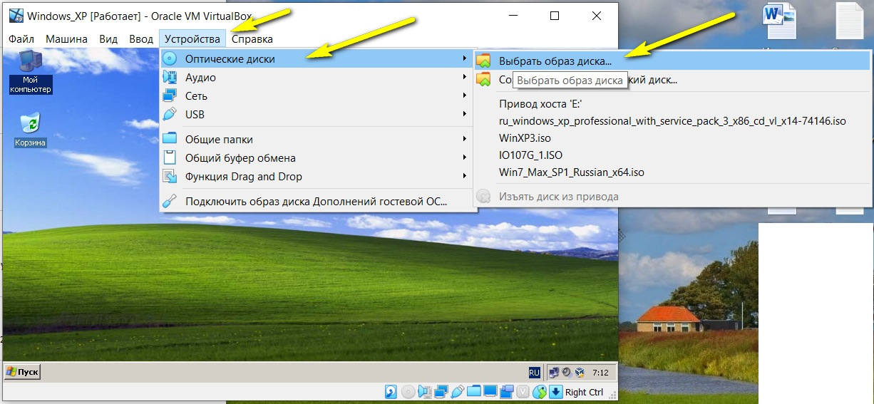

Запускаем виртуальную машину, запускаем смонтированный на неё Windows XP.

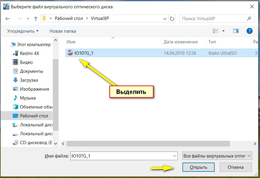

Заходим в меню по фото ниже…
… и указываем путь (местоположение) для образа диска с OPEL-TIS 2000.

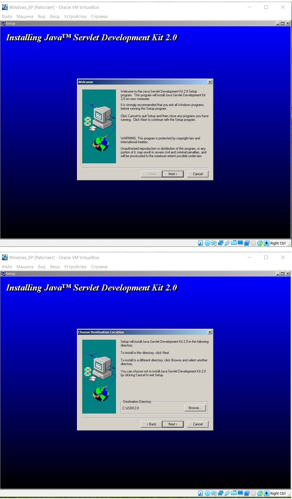

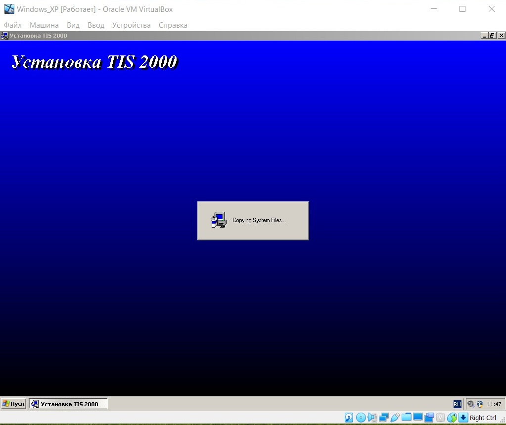

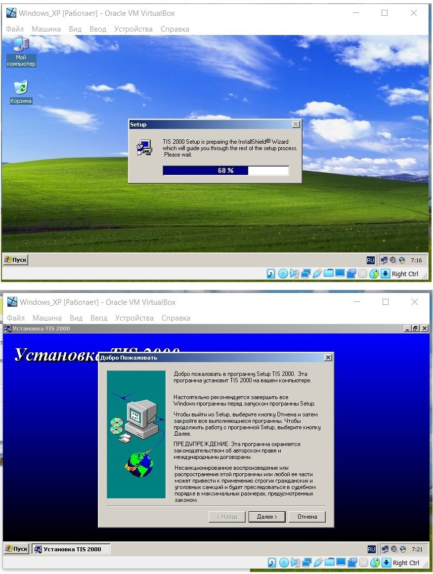

Нажимаем ОТКРЫТЬ, после чего начнётся автоматическая установка программы. Но всё же некоторое вмешательство требуется.

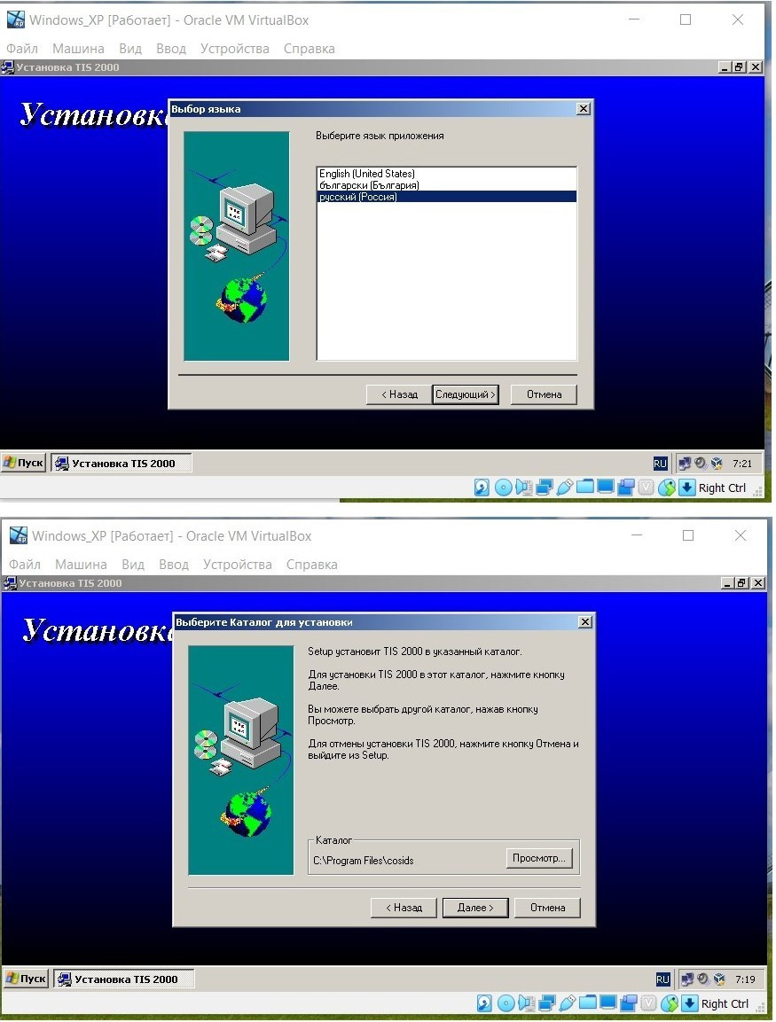

Нажимаем ДАЛЕЕ…

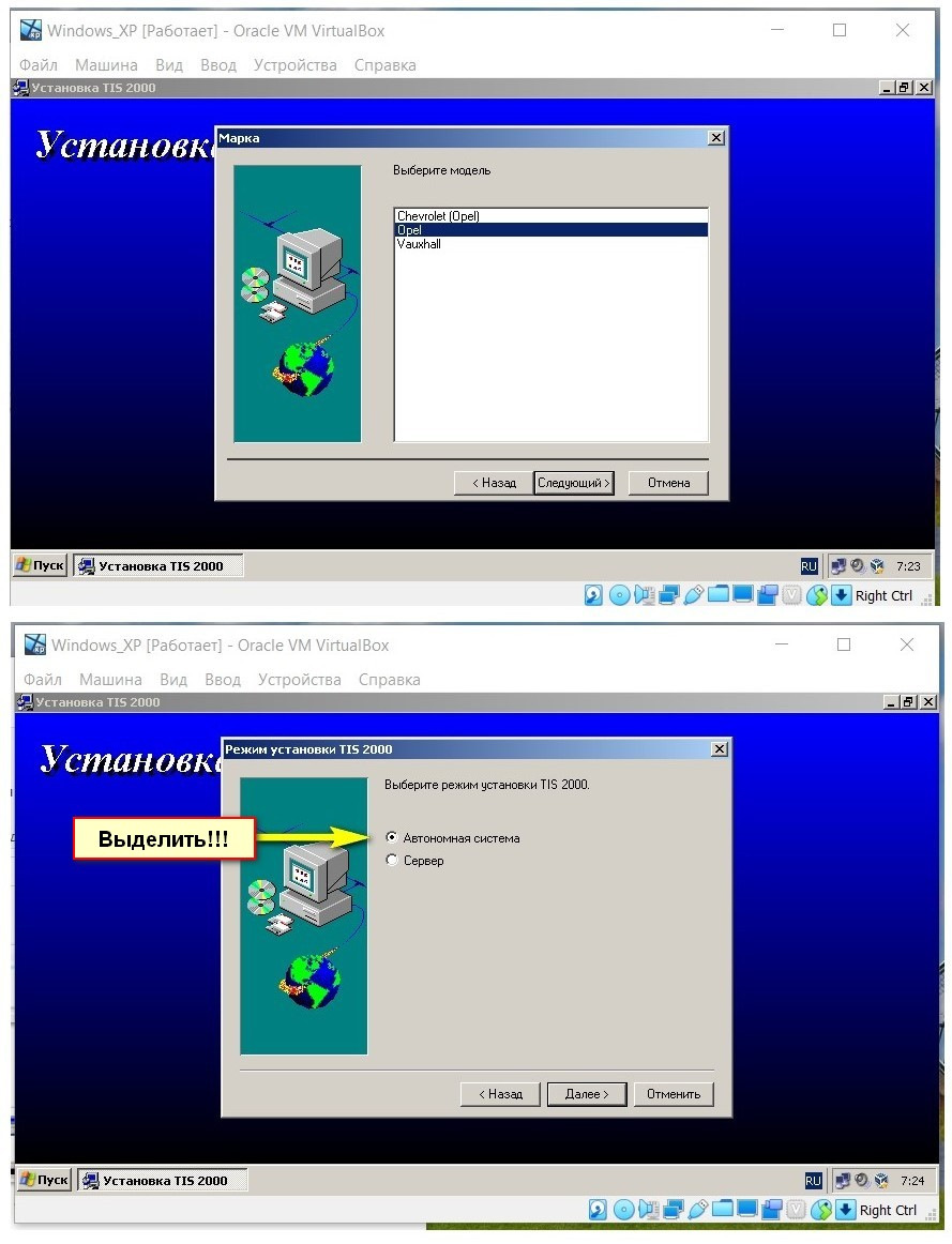

…выбираем язык и нажимаем ДАЛЕЕ…
Немного про язык. В сети говорят, что если изначально установить Английский, то информации в ТИСе будет доступно несколько больше. Но на английском языке. Я это на себе не проверял и установил русский язык.
В этом меню (фото ниже) главное — не забыть установить точку напротив надписи АВТОНОМНАЯ СИСТЕМА. Чтобы она полностью запускалась на вашем компьютере. Жмём ДАЛЕЕ, процесс установки продолжится. …

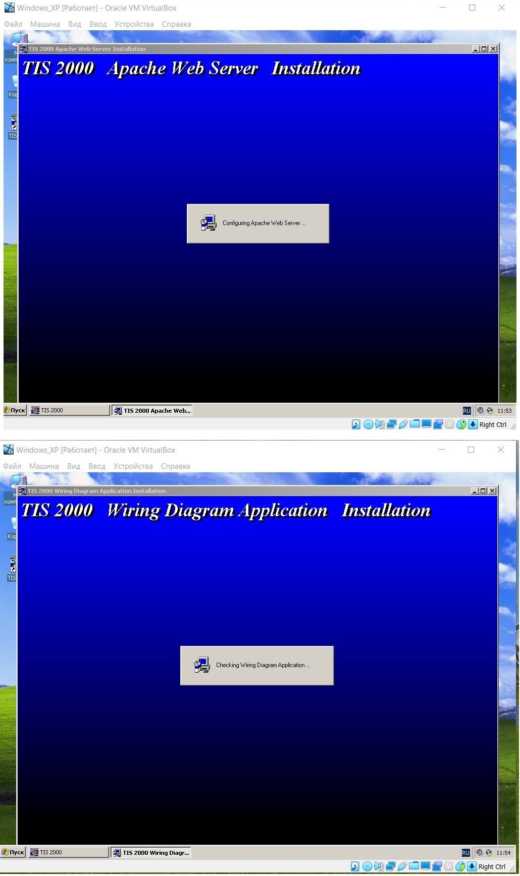

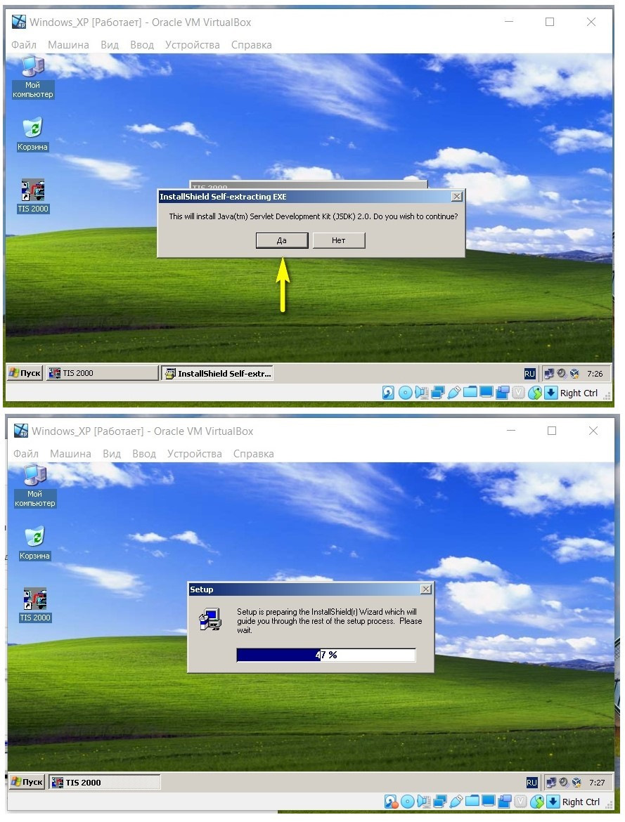

Жмём ДА…

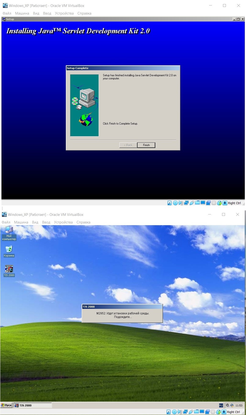

Жмём NEXT…

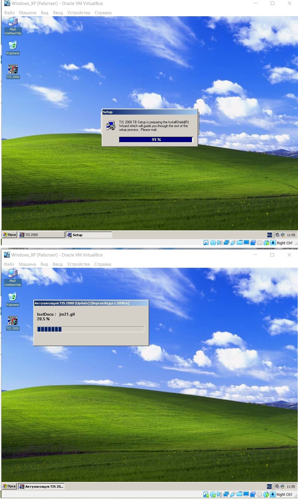

Жмём FINISH, процесс установки чего-то там снова продолжится…

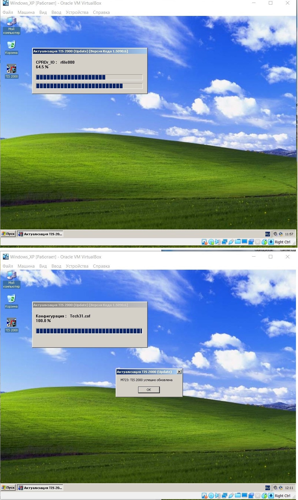

По истечении 5-10 минут (а может и дольше), должна появиться заветная надпись как на нижнем фото.

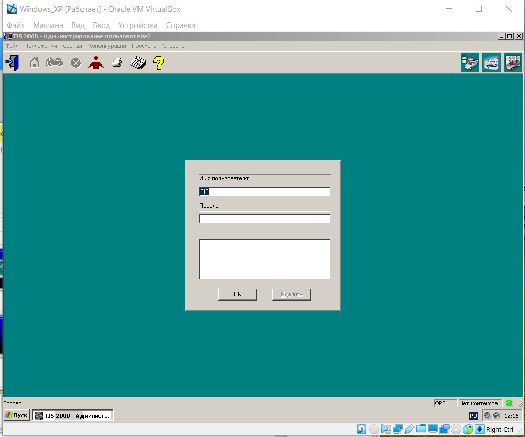

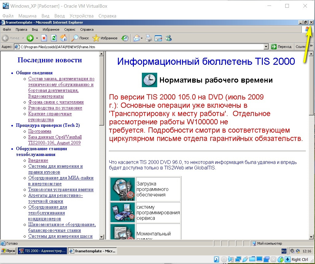

Жмём на появившийся на рабочем столе ярлык, открывается HTML-файл с какой-то почти ненужной (для меня) информацией. Жмём крестик — закрываем этот файл (не перепутать крестики!)…
… открывается меню входа в программу. Пароль вводить никакой не нужно, просто жмём ОК.

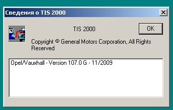

А вот и она! Интересующий меня раздел — схемы — снизу.

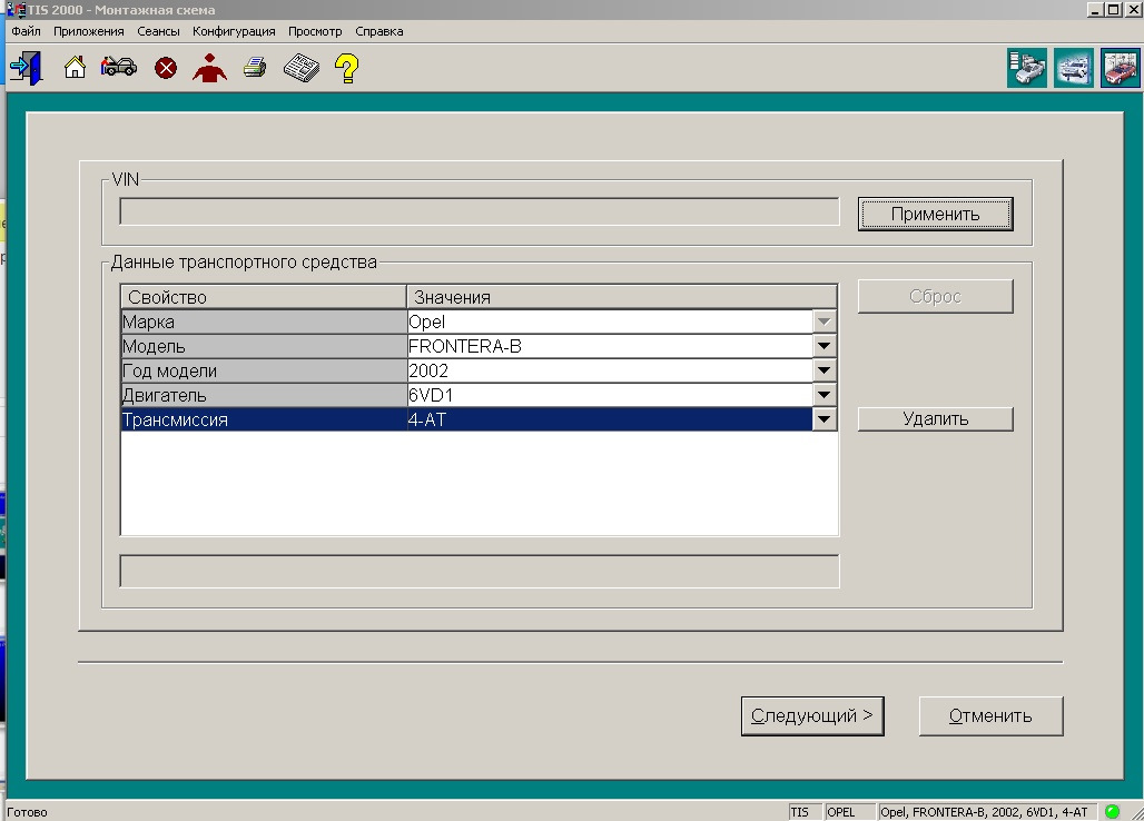

Снова открывается меню, в котором необходимо внести параметры по вашему автомобилю.
Ради интереса для ОФБ я набрал 1999 год — чтобы увидеть схемы для каких двигателей будут доступны в этой программе…
… и то же самое проделал для года выпуска своего автомобиля.
Вводим все данные и жмём кнопку СЛЕДУЮЩИЙ.
Открываются схемы с содержанием и содержимым на русском языке, что очень удобно.

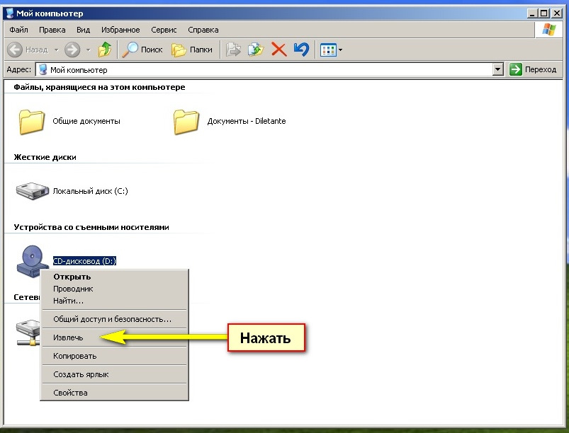

В заключение, чтобы освободить виртуальный дисковод от ранее виртуально загруженного в него виртуального лазерного диска с программой, необходимо зайти в МОЙ КОМПЬЮТЕР, нажать на виртуальном CD-ROMe правой кнопкой мыши и выбрать в меню строку с надписью ИЗВЛЕЧЬ (фото ниже).
Изредка было такое, что программа выдавала ошибку и больше не запускалась при нажатии на ярлык. Для исправления проблемы достаточно перезагрузить (имею в виду — выключить и включить) виртуальный Windows XP и запустить программу по-новой.
