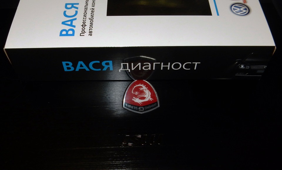

…по причине сегодняшнего дебилоидного состояния
в отношении использывания Васи решаюсь на запуск, всего лишь,
"Поиск неисправностей".
Минут несколько софтина тестирует.проверяет.сверяет показания и
выдаёт результаты…
И не всё так уж и ОК…
Я ранее писал в БЖ, что воспользывался услугами общеизвестного
вася-мэна Петра.За что ему искреннее спасибо.
И хотел бы понять, те ошибки.что выдал "Поиск" не являются следствием Петровых действий?
Т.е. не считает ли Вася, всё, что не по умолчанию-ошибками?
Если кто в курсах-ответте.пожалуйста (!)

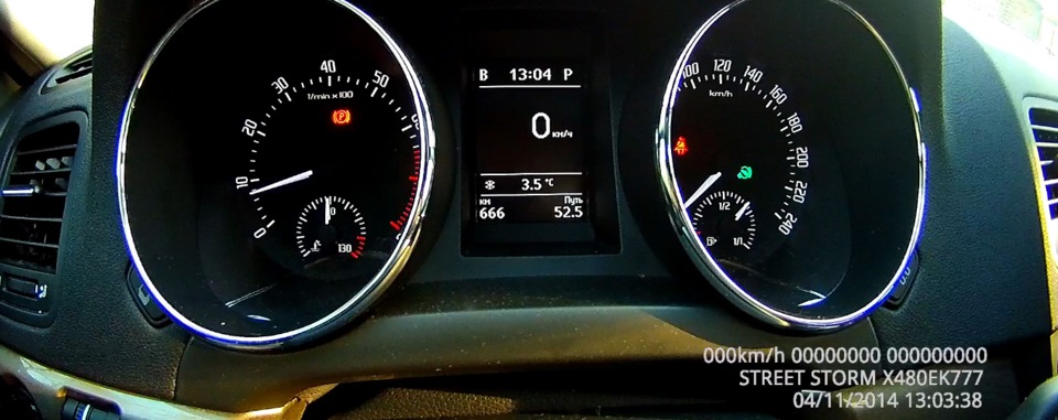

…день перепрошивки и замены ГУ Bolero на Colambus у Петра:
