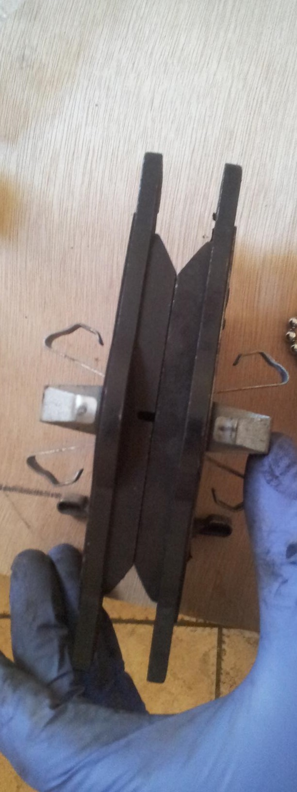

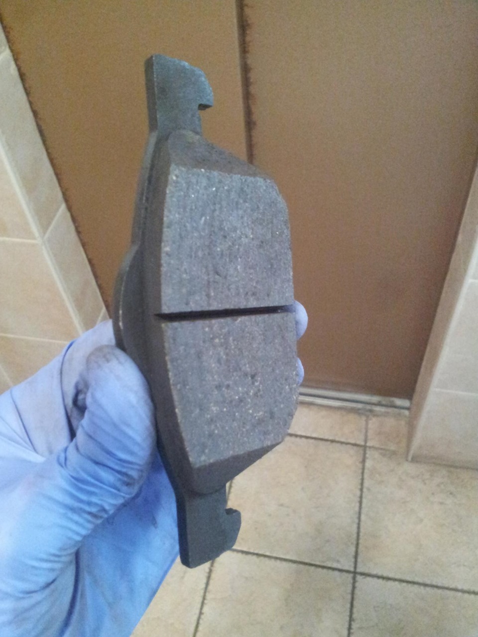

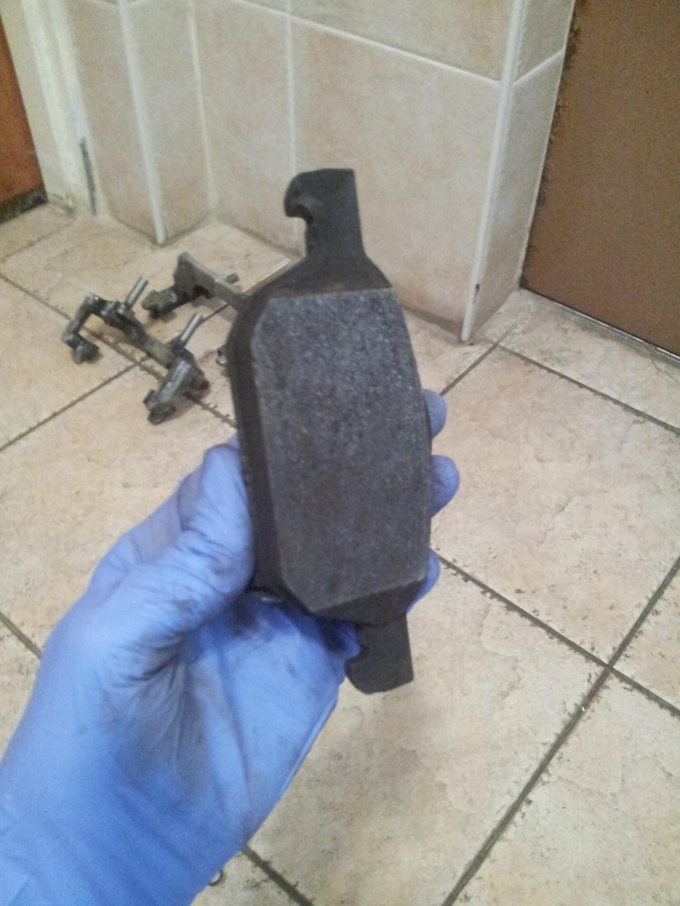

Благодаря GDave в мои шаловливые ручки попали оригинальные передние тормозные колодки от 9 сивика хетча автомата. А мои оригинальные лежат в коробоке от EBC greenstuff.
А теперь самое интересное. Чем же они отличаются то.
По сайту www.hondaworld.ru/epcrus_spare/7/3049/ мы видим что позиция 11 имеет два кода. Как я понимаю один из них на ручную коробку, другой на автомат.
Смотрим фото и пытаемся понять почему на ручной коробке колодка с прорезью, а на автомате нет.
Кстати так все 4 колодки. Сфотографировал только одну.
И не переключаемся. Скоро будет интересный эксперимент

Буквально сегодня вычитал что данная прорезь позволяет поддерживать стабильный температурный режим при торможении, а так как на механике больше гоняют и больше ездят накатом, то для механики температура более важна получается.

Бред, тем более не актуально для ручных коробок где сам стиль езды подразумевает частое торможение двигателем ( это к стати и причина установленных тормозных дисков меньшего диаметра, ибо меньше нагрузка на тормоза).
При торможении в первую очередь греется диск, а не колодки!
Внимание знатоки, а вот вам истинная причина прорезей на колодках www.hondavodam.ru/statji/advics-seminar3.html.
Этим методом пользовался еще мой отец на волге, после, я сам это проверял не однократно, когда тормоза начинали скрипеть, снимал их и делал пропил обычной ножовкой по металлу.
Вопрос остается открытым только один, почему на оригинальных колодках одной машины есть прорезь, а на других нет ее.
Вопрос да, но суть изложена верно. Чем они думали да не понятно.

теоретически износ колодок на автомате всегда сильнее. а без прорези площадь колодки чуть выше. соответственно износ чуть дольше. поэтому на автомате прорези и нет.

на ручной коробке машина резвее, колодка более технологична, с прорезью будет меньше нагрев
