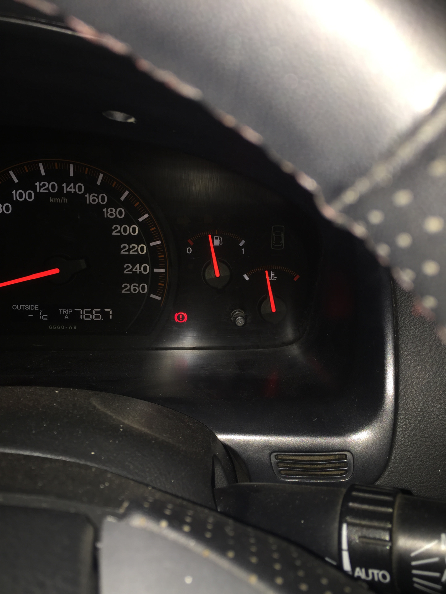

Всем привет! На днях заметил что во время движения на панели приборов загорается лампочка ручника (!),

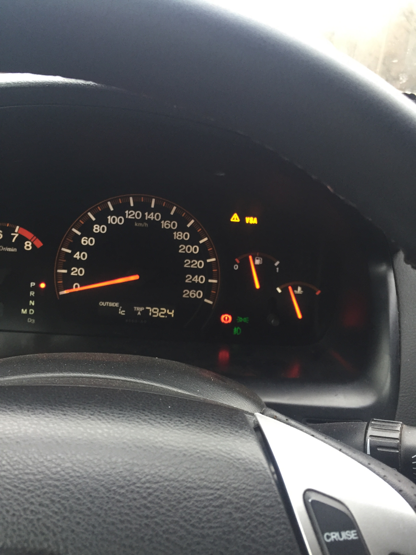

само собой первое предположение было что не исправен концевик ручного тормоза, разобрал консоль, проверил, смазал, не помогло. Ну и ладно, забил. Через пару тройку дней загорелась лампочка ручника, но уже в паре с 🔺VSA,
причём лампа ручника тухла и периодически загоралась, а вот VSA уже горела постоянно, заглушил, завёл, все погасло, но не на долго. Ну что ж мониторим интернет, а точнее DRIVE2, потому как другие форумы вообще не читаю, умников там обычно тьма, но не об этом. Прочёл много информации, по итогу
1. Концевик ручного тормоза рабочий
2. Колодки новые в круг
3. Тормозуха в уровне
Везде пишут в основном об этих трёх факторах при которых может гореть лампа ручного тормоза, но что же делать с VSA?
ELM 327 никаких ошибок не нашёл, оно и естественно. Ищем дальше, находим похожую проблему в бортовике alex-rta, студя по всему проблема кроется в блоке ABS, нашёл только одну развёрнутую запись про лечение этой проблемы
Комментарий roman9024
В общем вот что я нарыл, у чувака одного на 6м баяне тоже горел также ручник, он разобрал блок ABS И там нашел оторванный контакт, припаял и всё заработало! фото приложу ниже, Он утверждает что отсоединив разъем от блока ABS! восклицательный знак тух, Я только что на своём отсоединил разъем и знак У меня тоже потух, стал загораться только при поднятии ручника как и должно быть, но я не смог открутить болты блока ABS так как там звёздочки необычные нужно найти такую звездочку, Так что по-любому у нас таже самая проблема, Вот и раскрыто дело!😄😄😄

Эти звездочки не помогут тебе крышка бока запаяна и под ней есть ещё две звездочки это что бы коробку мозгов снимать от блока . Так что ковырять коробку надо . Недавно пытался реанимировать блок абс так что разбирал
По твоему проще купить контрактный блок ABS?
Если ты уверен что дело именно в нем то лучше тогда менять он не разборный только герметик срезать что бы добраться до платы и проводов там нет там мелкая плата которую нужно будет поять, цена ремонта ровна цене блока плюс минус

Надо обучить, и проверить датчик угловых ускорений . Что бы не подучилось что ты блок поставил и не помогло
А Подробнее с этого места
Есть ещё такой датчик называется датчик угловых ускорений он работает с вса вместе он так сказать понимает когда машина боком пошла и включает вса

У меня было такое. Загорался через 100 метров. Поменял тормозуху, гтц, и заменил сломанный датчик АБС когда менял ступицы заднии. Ошибка уже горела. Таким купил. И после этого проделал процедуру обучения и все пропало.

Добрый день. Было такое что горел восклицательный при наборе скорости выскакивал вса. Нужно было выставить нулевое положения руля.

Во время обучения руль должен быть в положении ровно

Капните в сторону "обучение VSA" Заранее проверив на всех колесах датчики АБС

чек не горел, при старте даигателя горел треугольник, а после загорается надпись "vsa" когда проедешь метров 100 и скорость выше 40км/час, прошел через этот трабл, проблема была в датчике abs
