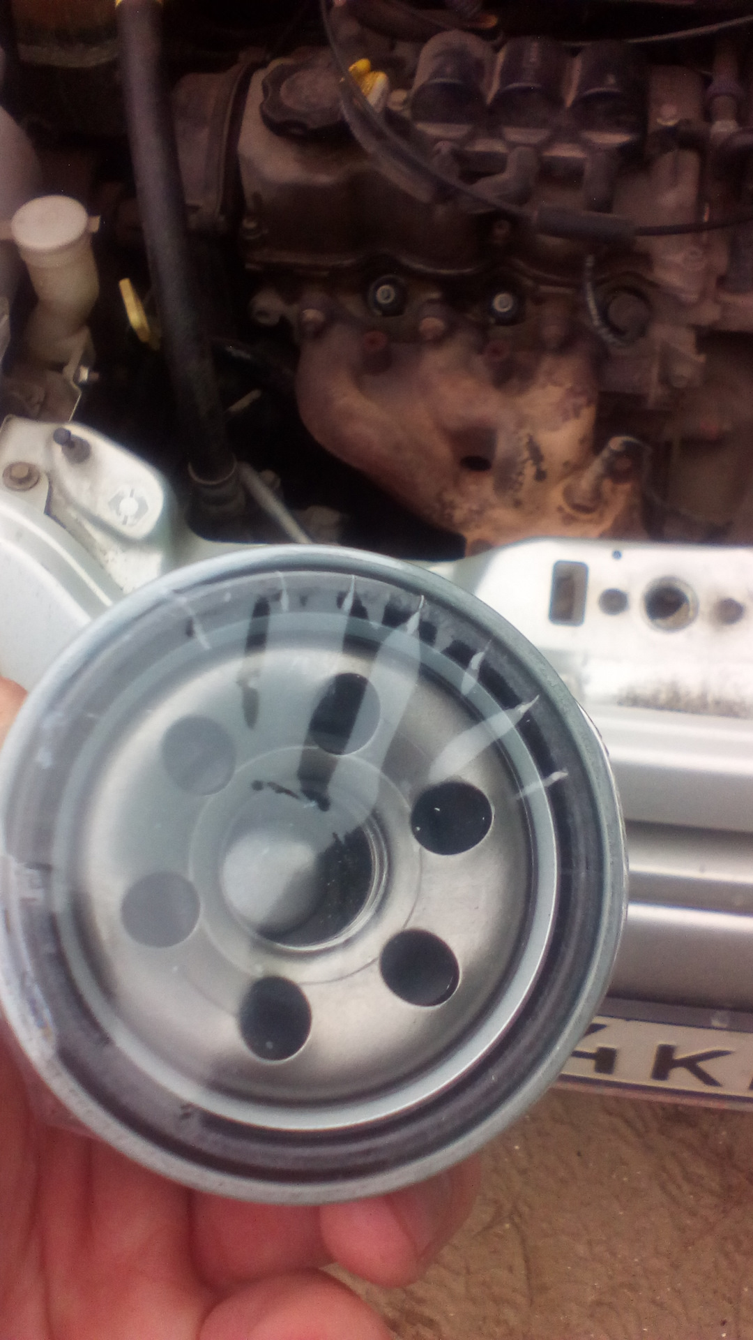

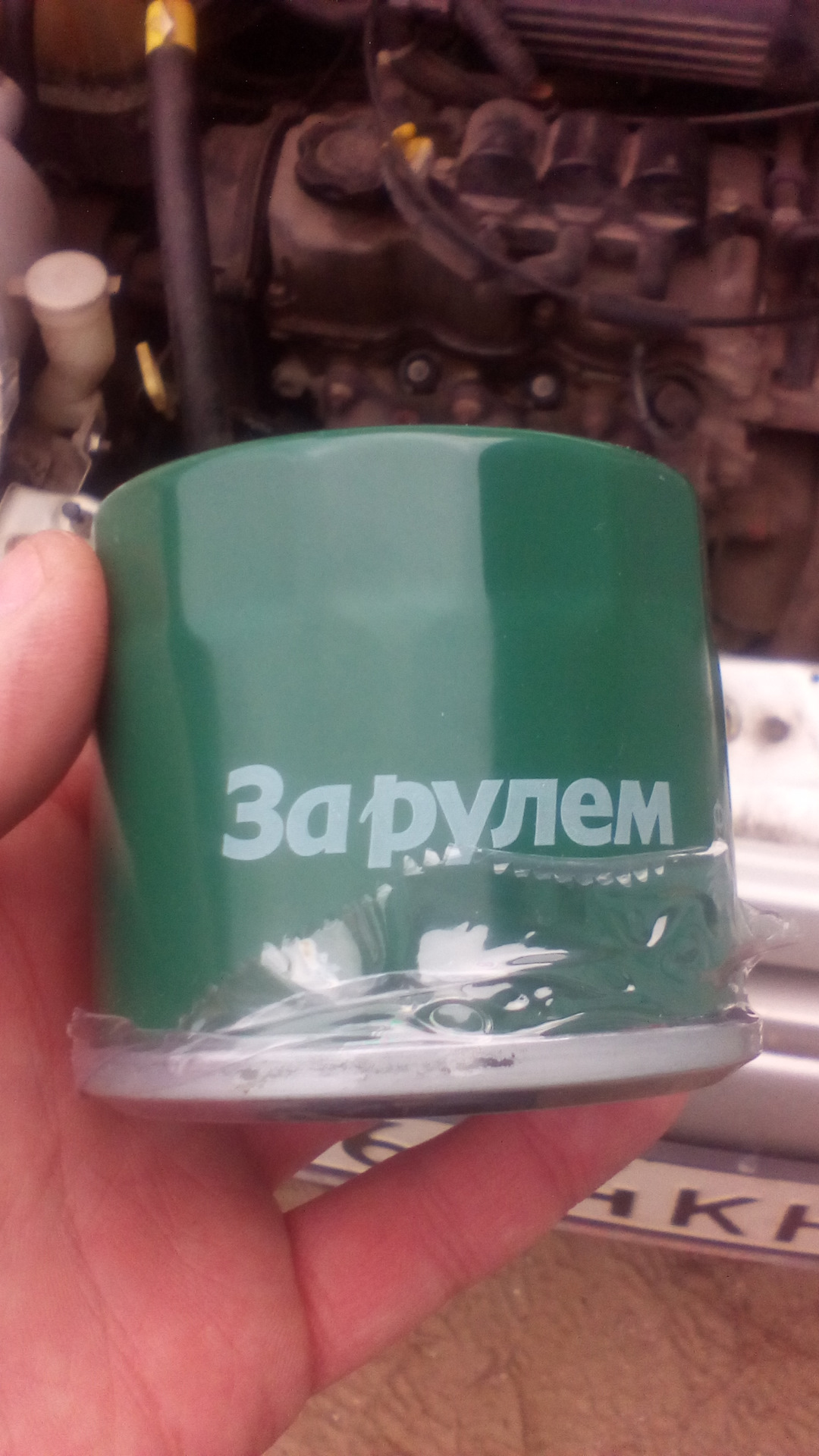

В итоге купил масляные фильтры "за рулем" цена вопроса 138 руб.
хочу попробовать менять фильтры не каждые 10000км, а каждые 3000-4000. Так и двигатель чище будет и работать будет легче т.к. фильтрующий элемент заменяется и маслу будет легче проходить процедуру фильтрации от частиц.

— все удалось, не откручиваем до конца берем наш новый фильтр обязательно смазываем моторным маслом резиновое уплотнительное кольцо на фильтре;
— многие заливают внутрь фильтра масло, чтобы фильтрующий элемент пропитался, я этого не делал, разницы между заливкой масла и без не заметил, разве, что меньше масла вылилось при замене фильтра;
— подкладываем на защиту тряпку т.к. хоть немного масла, но прольете;
— откручиваем старый фильтр;
— убираем его;
— новый фильтр со смазанным заранее уплотнительным резиновым кольцом одеваем обратно;
— закручиваем по часовой стрелке рукой, пока не почувствуем, что дальше не крутится и не капает масло;

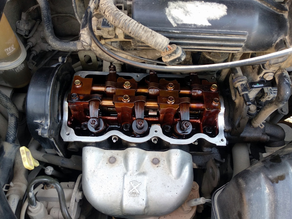

Лью синтетику 7711 5W40, нареканий по маслу нет, состояние клапанов на фото. С маслом меняю фильтры: масляный и воздушный. Пробег 78т.км — машине 11 лет. Предпочтений по фильтрам нет, ставлю те, что в магазине были в наличии.

что-то двигло грязноватое. Цвет дорогих пород деревьев)

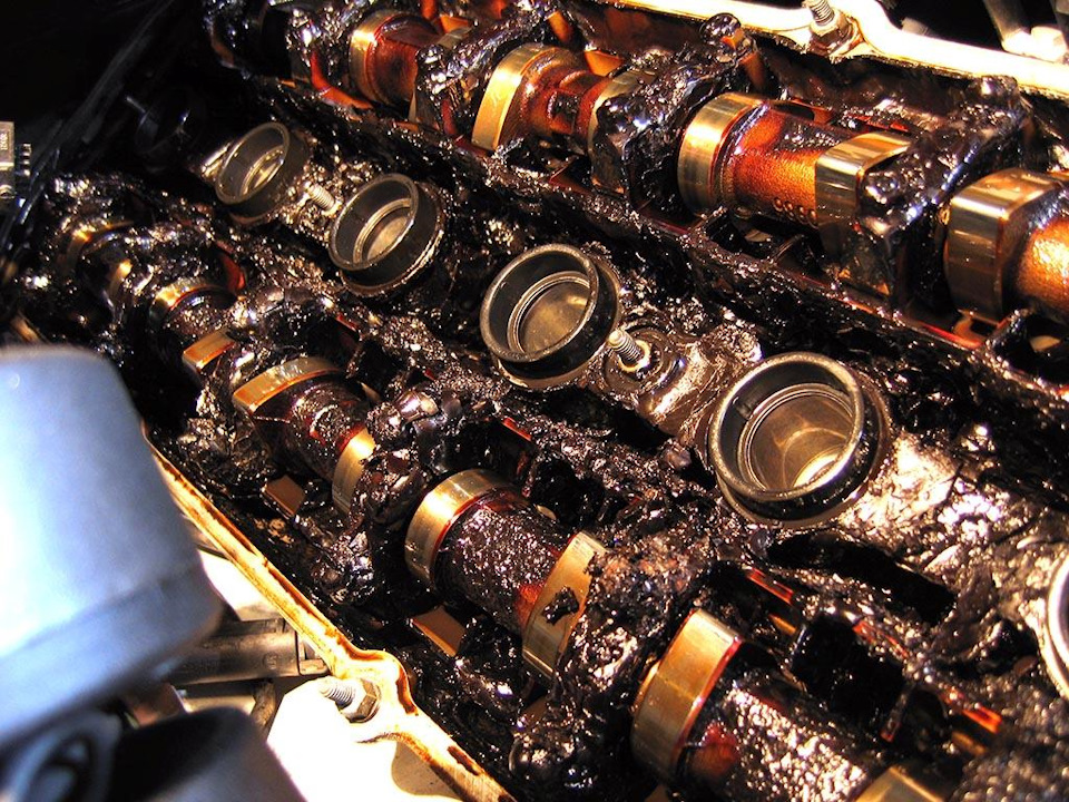

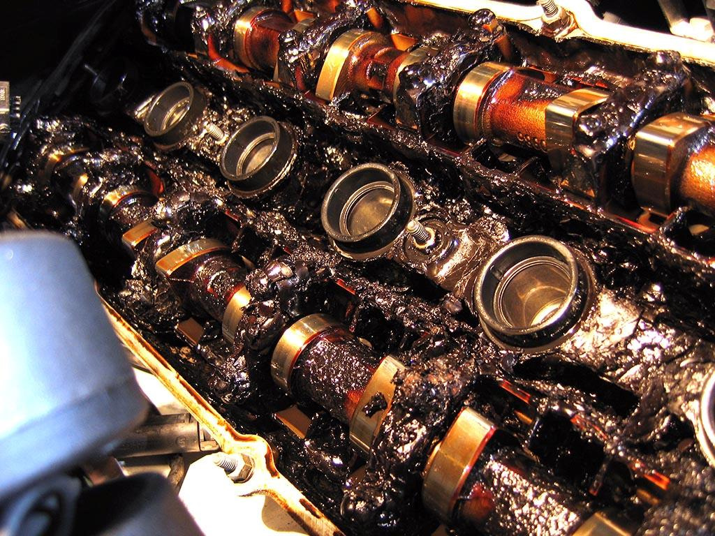

Тут у вас не состыковка…1. Чище масло;
2. Чище сам двигатель;
Масло должно быть грязным, даже после 100 км пробега
И если оно не грязное, значит вся грязь у вас осталась на двигателе
Вот так примерно это выглядит
Какой кошмар, что за масло лили в этот двигатель? На розлив, что ли? Или перегревали? Срач жуткий.
Вы видимо неправильно меня поняли. Имелось в виду, что при замена масла и фильтров 2 раза в год. Т.е. масло и фильтра у меня ходят в среднем 5000км. И грязь со стружкой я убираю чаще чем другие. Поэтому двигатель промывается лучше и масло чище, чем если бы я давал двигателю ходить с этим маслом 10000 км.
