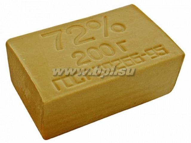

Однажды Батя принес настоящее, нашенское, вонючее, советское щелочное мыло
и лежало бы оно так в ванной, пока на глаза не попалось в очередной помывочный день. Дай, думаю, протру им зеркало. Упс… Зеркало перестало запотевать. А если протереть боковые стекла моей ЦаРеВны?
Подумано — сделано!
Обыкновенным куском мыла натер боковые стекла (можно рисуночки нанести особо креативным личностям) и чистой тряпочкой растираем до исчезновения белёсых полос от мыла.
С задним стеклом будьте аккуратнее, т.к. у большинства там обогревающие полосы, поэтому наносите "средство" сохранив все в целости.

Это кусок обычного хозяйственного мыла, я правильно понял?
Да. Нашего, настоящего.
