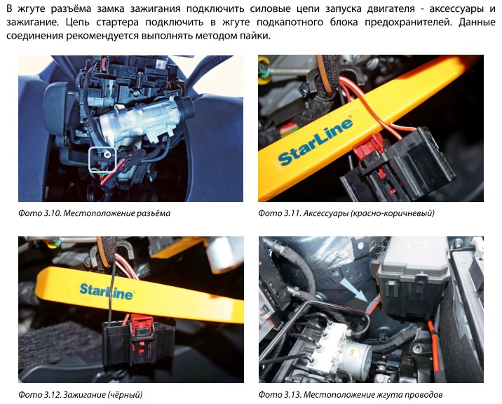

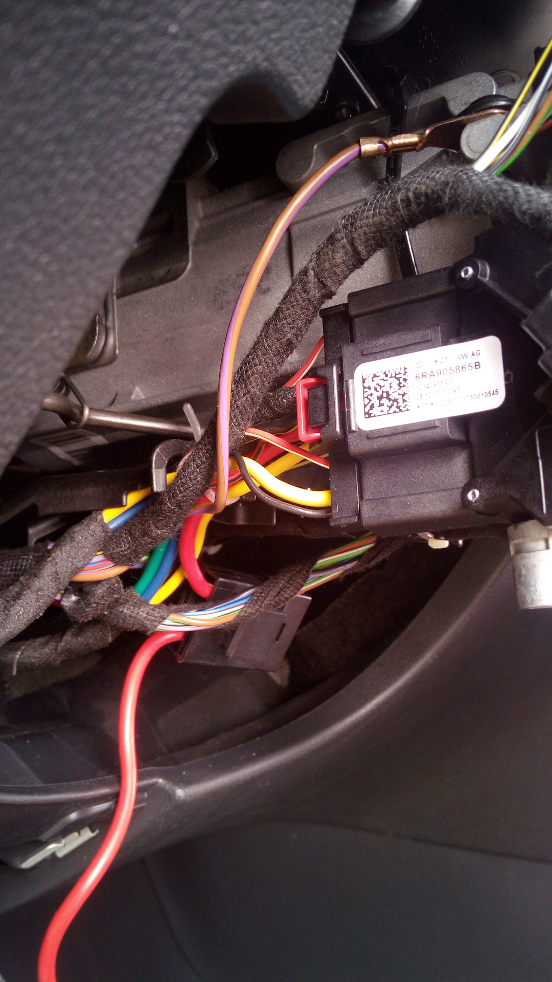

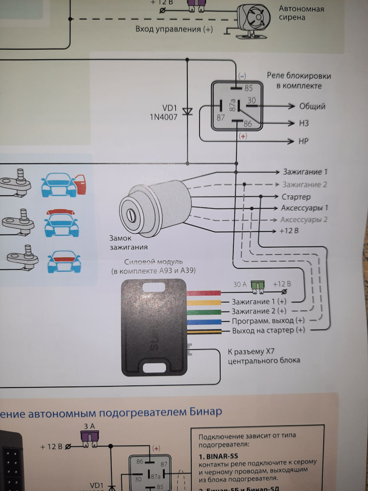

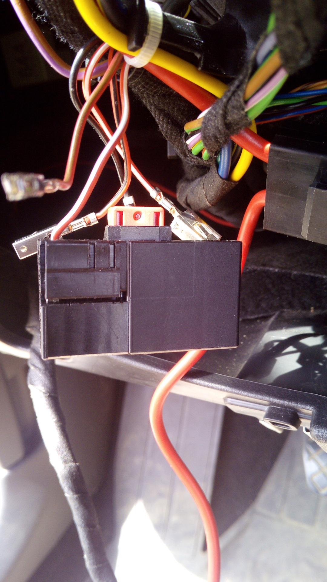

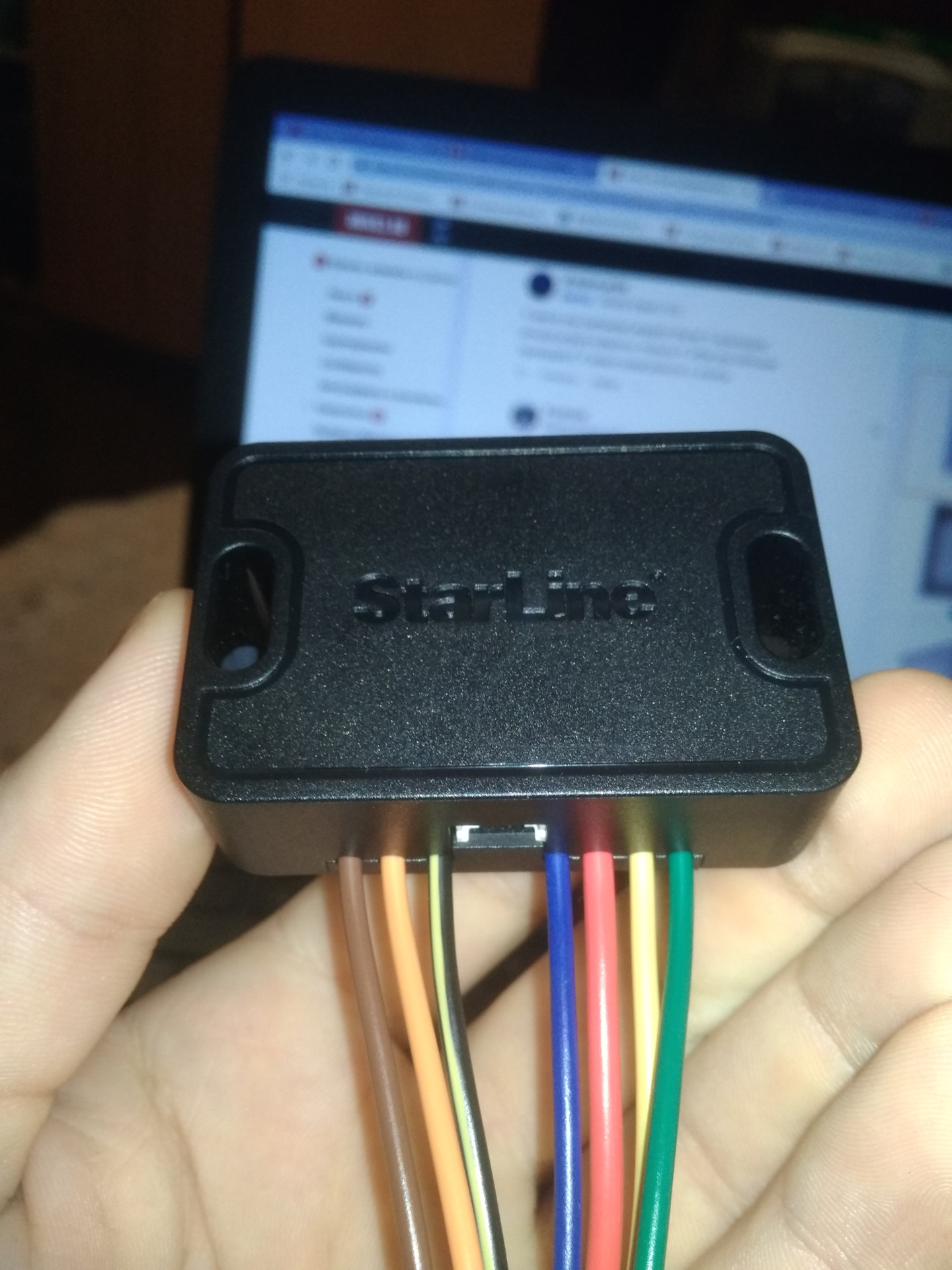

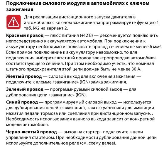

Далее нужно подключить силовой модуль. «В жгуте разъёма замка зажигания подключить силовые цепи запуска двигателя — аксессуары и зажигание. Цепь стартера подключить в жгуте подкапотного блока предохранителей. Данные соединения рекомендуется выполнять методом пайки» — гласит инструкция.
Жёлтый провод (Зажигание 1) подключаем к чёрному проводу разъёма замка зажигания (контакт № 1)
Синий провод (Программ. выход) подключаем к красно-коричневому проводу разъёма замка зажигания (контакт № 5)

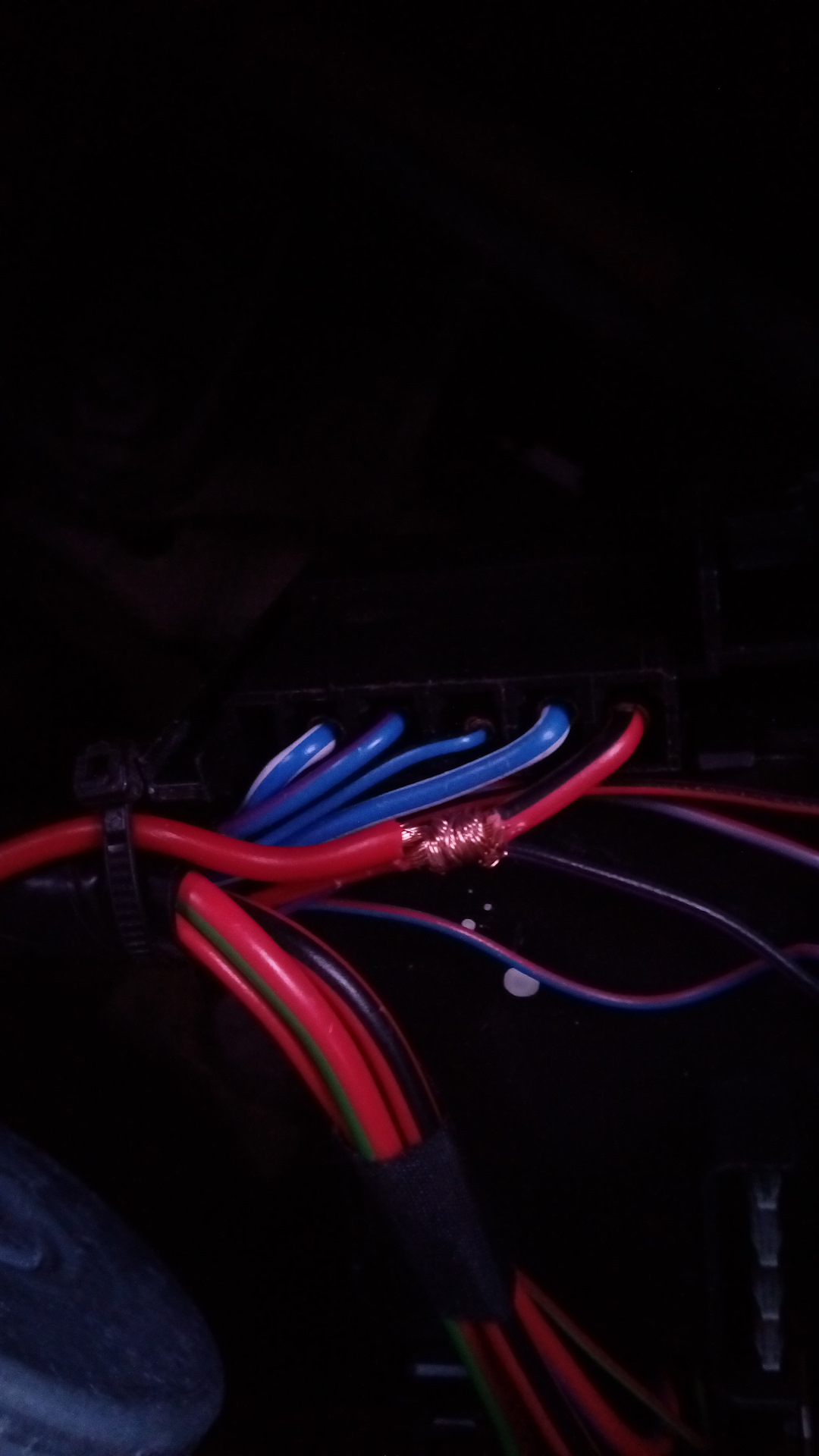

Красный провод (Питание) протянул к блоку предохранителей.

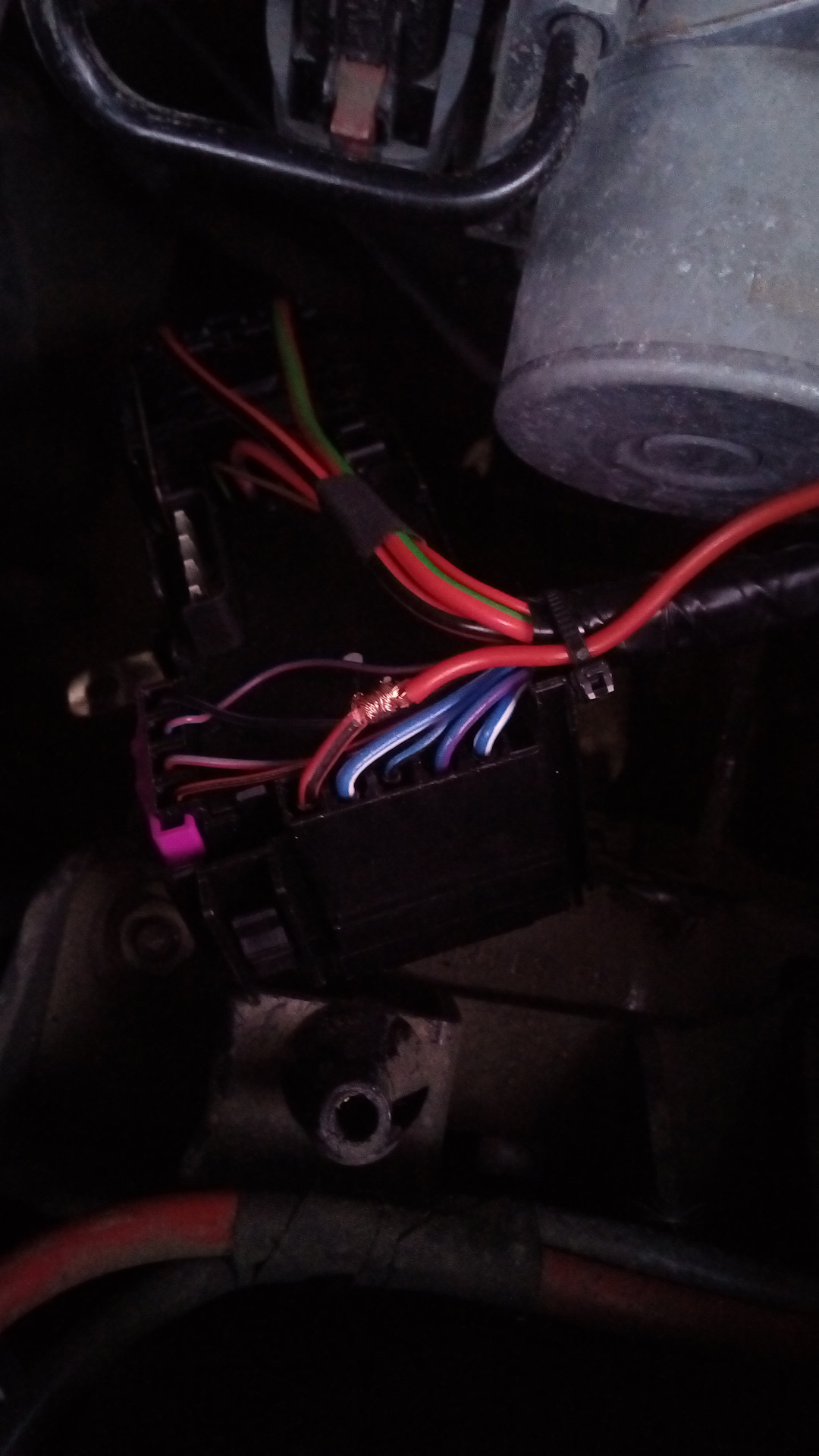

А вот с проводом стартера (жёлто-чёрный) я повозился… Инструкциям зачем же следовать? Зачем тянуть провод стартера в подкапотный блок предохранителей, если есть провод стартера в разъёме замка зажигания? Подумал я и решил полениться и сделать как проще. В итоге после сборки и настройки всего автозапуск не заработал! Смотрю, а на приборке пишет «Выжмите педаль сцепления». Но в настройках же есть программированная функция №8 – алгоритм работы выхода силового модуля (синий провод). Я ставлю Вариант 3 (имитация нажатия педали тормоза или сцепления) и по моему изначальному мнению всё должно было заработать. Однако оказалось я глубоко ошибался, это реализуется по-другому. Решил, что проще протянуть провод стартера к подкапотному блоку предохранителей, протянул в то же отверстие, что и датчик температуры. После подключения провода стартера под капотом, автозапуск успешно заработал! Не зря пишут инструкции)))

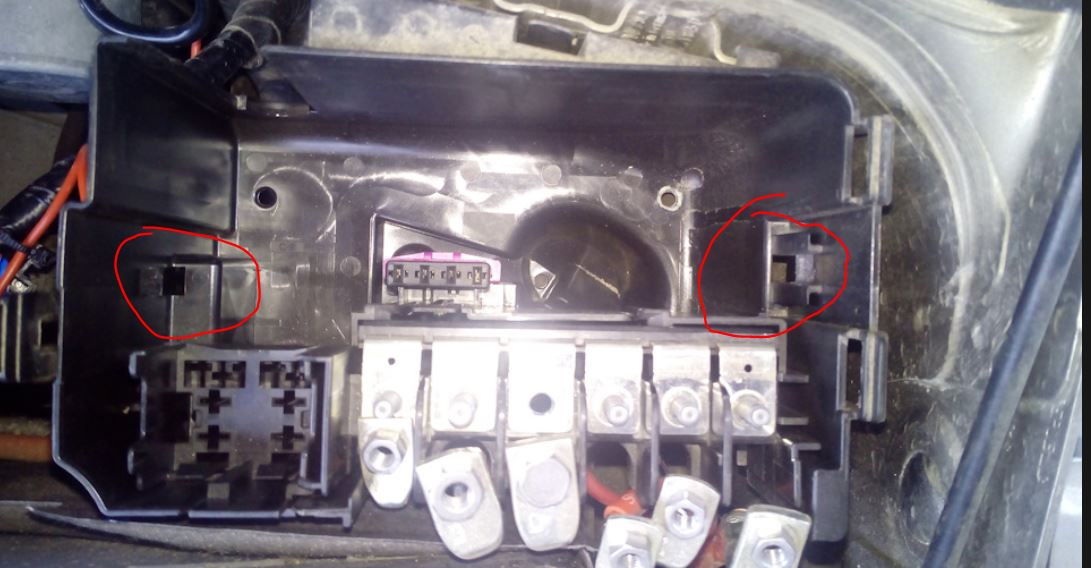

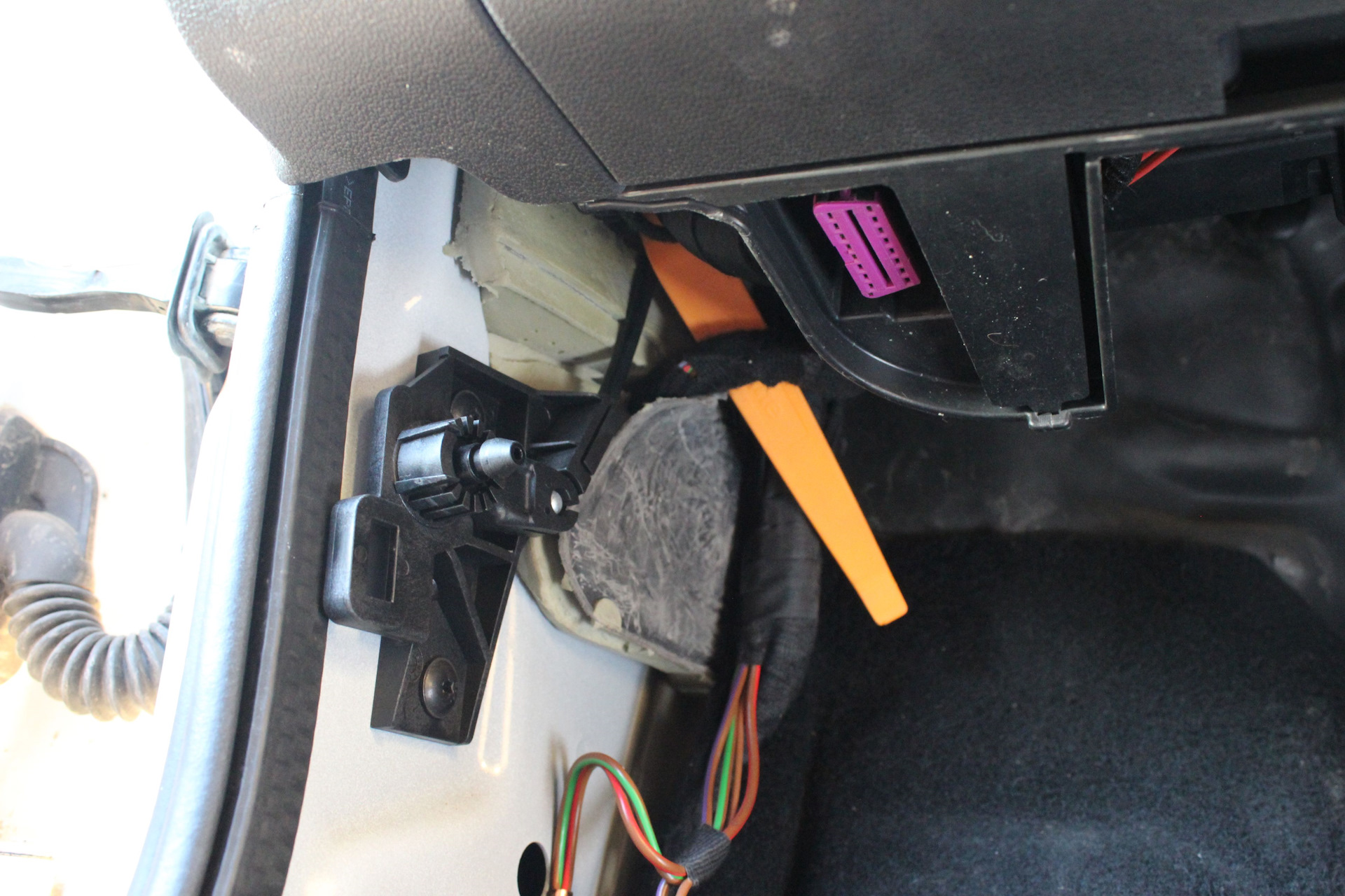

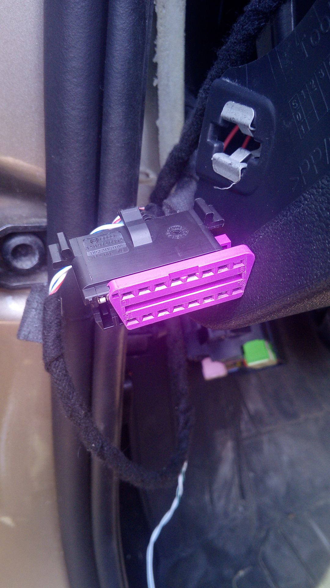

Подключение к разъёму OBD. К разъёму проще подлезть при снятым блоком предохранителей. Разъём крепится на трёх защёлках. Отгибаем защёлки и вытаскиваем разъём внутрь и боковое окно. Там с ним уже удобно работать. Чтобы вытащить из разъёма нужные контакты, надо вытащить фиолетовую вставку, сдвиганием вбок. Затем отжимаем маленький чёрный фиксатор и освобождаем контакт, вытянув его сзади. Можно скрутить провода и не вытаскивая контакты, но мне было удобней их вытащить.

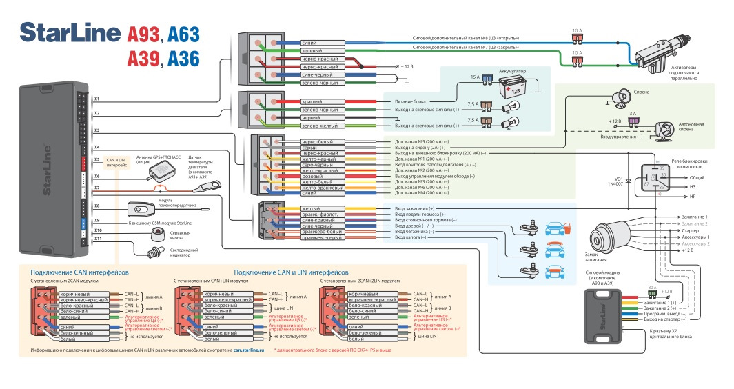

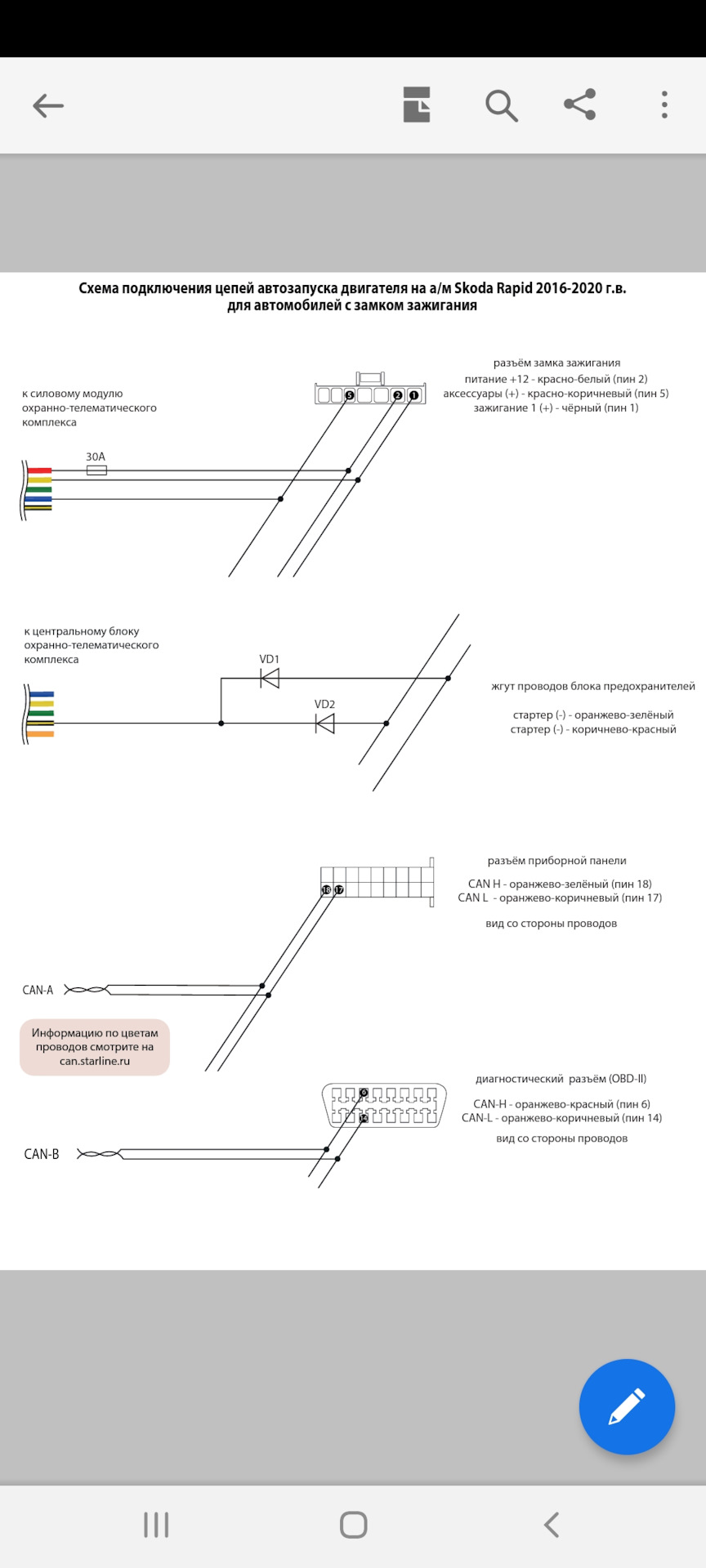

CAN-H (бело – синий провод разъёма сигнализации) подключаем к оранжево-красному проводу разъёма OBD (пин 6), CAN-L (бело – красный провод разъёма сигнализации) подключаем к оранжево-коричневому проводу разъёма OBD (пин 14)
Подключение шины LIN. Делаем тоже по инструкции старлайна. Снимаем ручку открытия капота (не очень понятная процедура, если делаешь первый раз!). Фото не делал, сам искал на Драйве инфу, как её снять. Потом снимаем пластиковый кожух за ним. В жгуте водительской двери находим фиолетово – чёрный провод и подключаемся к нему в разрыв. Бело – зелёный провод от разъёма сигнализации подключаем к фиолетово – чёрному проводу, идущему в дверь. Белый провод от разъёма сигнализации подключаем к фиолетово – чёрному проводу, идущему в авто.

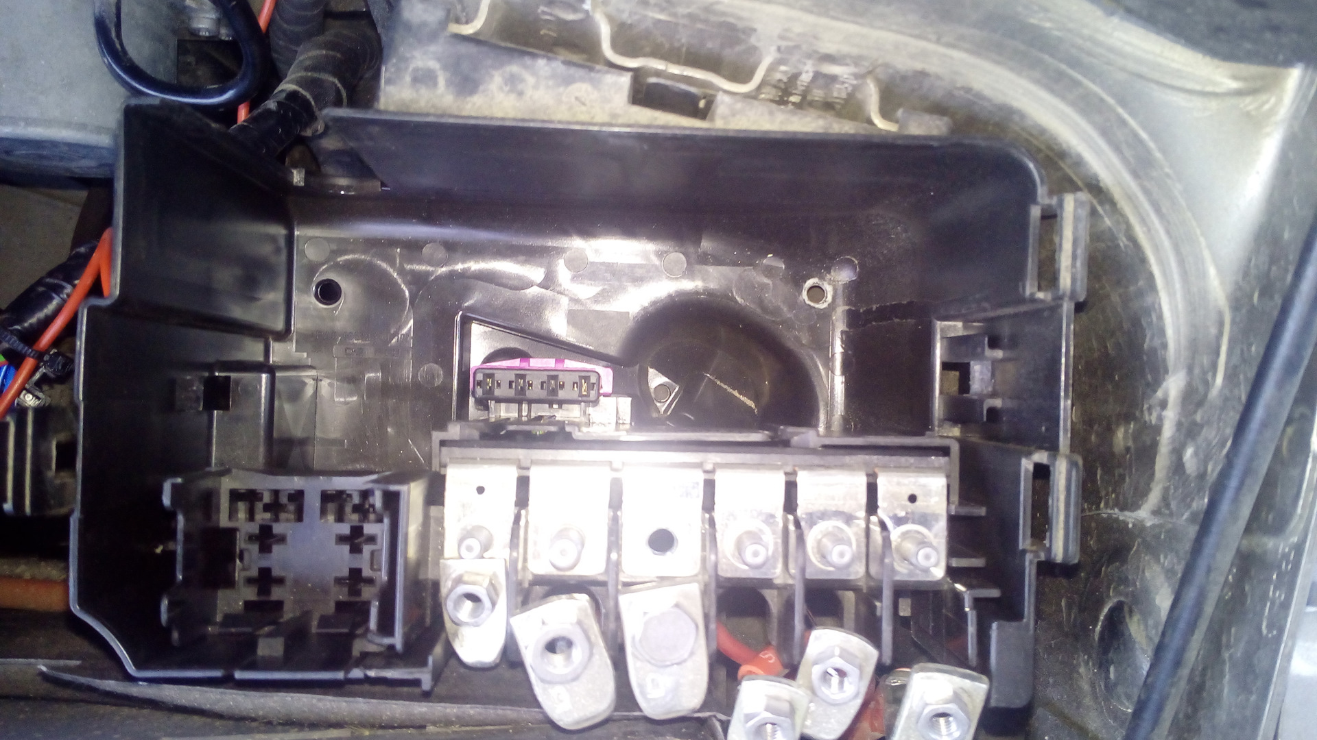

Подключение провода стартера. В инструкции указано подключать в жгуте подкапотного блока предохранителей. Подключение решил сделать как можно ближе к предохранителю, внутри блока предохранителей. За стартер отвечает предохранитель №16 (30А), провод красно – чёрный. Откручиваем все гайки и отсоединяем все силовые провода. На клеммах есть буквенная маркировка, поэтому перепутать тяжело. Правда буква К повторяется, но цвета проводов разные. Я фотографировал, чтобы потом подключить так же. Далее вытаскиваем блок предохранителей (держится кажется на защёлках по бокам). Зачищаем красно – чёрный провод, скручиваем с ним провод от сигнализации. Провод протянул по общему жгуту, протянул под стяжкой, по всей длине примотал к жгуту мохнатой изолентой. Скрутку пропаял, как требуют в инструкции.

добрый день! подскажите пожалуйста, как вы разобрали подкапотный блок с предохранителями? никак не могу понять, как вытащить
Добрый день. Сначала отсоединял все клеммы, а потом по бокам там кажется защёлки. Вставлял отвертку и чуть отгибал или подцеплял. Посмотрите, где держит, посмотрите на фотки в разобранном виде.
вот тут я так понимаю надо отгибать и тащить вверх. у меня так не получается, такое ощущение, что что то еще держит
Да, наверно здесь защелки. Он еще может держаться на разъеме, поэтому надо отогнуть защелки и тянуть ровно вверх. Я тоже помучался, не очень легко он снимается
Под капотом открутить 1 винт посередине.Снять клемму чтобы преды снять на колодке .

Можно ещё один вопрос, так получается синий провод зачем тогда подсоединить к замку зажигания? Может его надо к концевику сцепления и надо ли вообще?
Возможно надо ещё дополнительно что-то настраивать, чтобы использовать синий провод. С учётом того, что педаль сцепления обошли, смысла в синем провода думаю нет.
Черно-жёлтый провод согласно схеме на картинке первая фотография, подключается к выходу из замка зажигания красно-черному. А вы подключили в итоге где блок предохранителей. Так как правильно, я смотрю везде разные схемы, что ли.
Эта схема общая, надо смотреть на схемы подключения нужного авто. В рапиде стоит концевик на педали сцепления, поэтому к замку зажигания подключить можно, но будет писать "выжмите сцепление". Поэтому провод подключают в подкапотном блоке предохранителей до концевика педали сцепления.
Спасибо!)
Добрый вечер! А черно-желтый провод подключили через диоды как на схеме?
Чёрно-жёлтый провод подключал на прямую, без диодов.
А вот слаботочный стартер (-) подключили как на фото? Или не необходимости его подключать?
Не понял сначала о чём речь… Теперь понял, "к центральному блоку". От силового модуля идёт жгут к центральному блоку. Просто подключил к разъёму Х7 центрального блока и всё! Я не знаю, откуда эта схема, делал больше по руководству, там таких заморочек нет. А разных схем подключения в интернете полно, запутаешься)))
Ясно, спасибо! Схема с официального сайта старлайн)). Ну всё, теперь как говорится, картина маслом!). Знаю, что куда тянуть и подключить. Главное сначала подключить CAN b и попробовать прописать безключевой обходчик иммобилайзера)!

Силовой модуль ставится не так сложно…
у меня там просто больше проводов, чем в Вашем)
у вас с ключа запускается, или с кнопки?
У меня нм силовом модуле было 5 проводов, использовал кажется только 4. Или где больше проводов? У меня запускается с ключа
у меня на силовом 7 проводов)
Ну может новая модель… Смотрите схемы подключения…
У меня почему-то в схеме указано подключать зажигание вразрыв)
У вас же тоже авто не заводится без выжатого сцепления, да? И как раз для обхода датчика положения педали сцепления и нужно подключаться в блоке предохранителей под капотом, так?
Да. У них написана общая схема, нужно брать схемы на рапид. И вот там указано, что надо подключать у блока предохранителей.
только цвет провода не был указан) инструкции они пишут не очень хорошо)
благодаря Вашей записи разобрался)
разница в наших силовых блоках — в одном реле встроенной блокировки стартера, которое в рапиде вроде как не используется)
