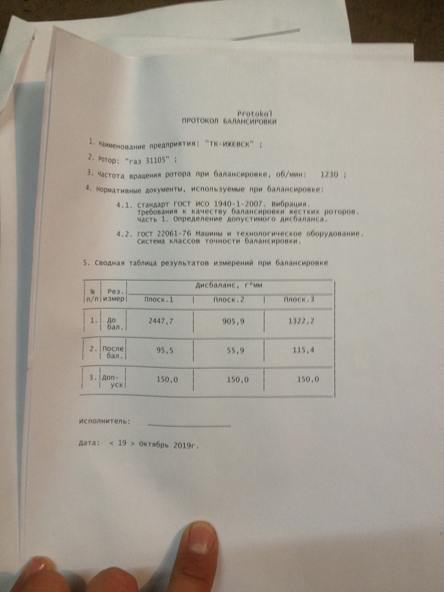

Короче говоря, принял решение о балансировке карданного вала, благо в Ижевске таких организаций две.
Отправился в ту, которая была ближе к работе, называется Таткардан.
Созвонившись, уточнил, как лучше приехать: либо на автомобиле, либо привезти вал отдельно. Сказали, что возможны оба варианта. Но решил подъехать на автомобиле, так как в своей организации гарантию на снятый агрегат мы не даем (вдруг, у них так же?), да и на машине проще показать дефект.
Подъехал, пообщался с мастером, предложил ему проехаться и почувствовать вибрацию лично. После тестовой поездки он со мной согласился, что возможная причина в кардане.
Оставил автомобиль, через пару часов звонок — вал готов, машину можно забирать.
Приехал, на руки получил такую ведомость:
После чего предложил прокатиться с мастером… И разочаровался еще сильнее: если раньше вибрация была от 60 до 80 км\ч, то теперь диапазон стал от 60 до 100 км\ч, и ощутимо сильнее.
Предъявив претензию, мастер мне пояснил:
-Понимаешь, у тебя еще последняя крестовина закусывает.
— А что поменять-то не предложили сразу?
— Ты же сказал, что в сервисе работаешь, мы и решили тебе не говорить, тем более, что он практически "в ноль" отбалансировался.
— Не, ребят, так не пойдет. Крестовину я поменяю, но если вибрация не уйдет, то будете переделывать.
— Договорились.

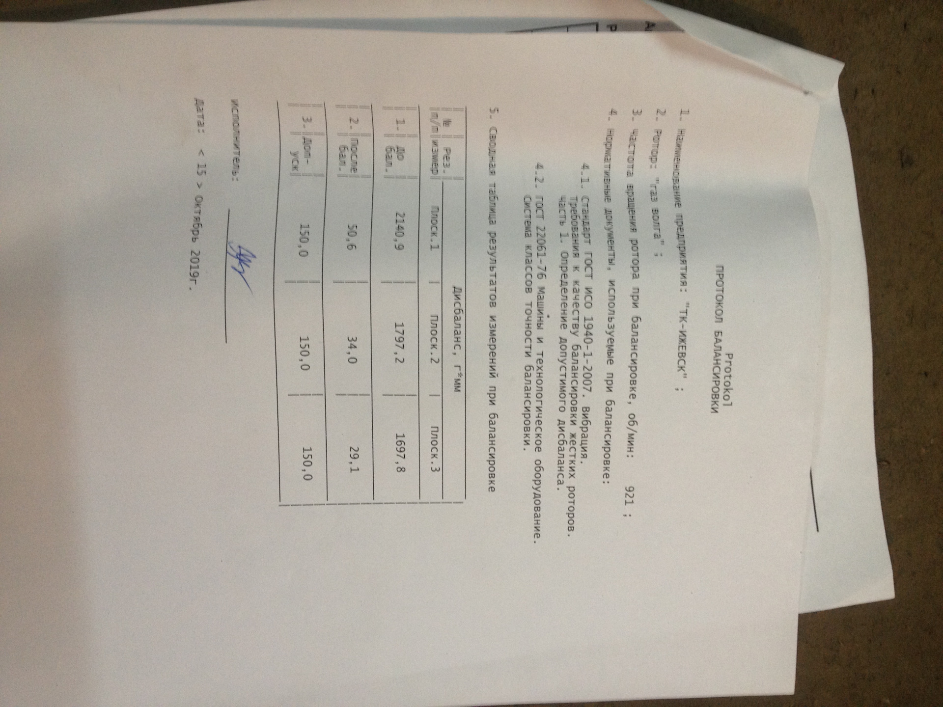

Была еще одна мысль — вибрация была на 4-5 передаче и 60-80 км\ч, что соответствует 1500-2500 об\мин коленчатого вала. На 4 передаче передаточное число равняется 1, то есть, частота вращения кардана аналогична частоте вращения колечатого вала. Значит и балансировать надо в этом диапазоне.
Поехал на работу, заменили крестовину. Пробный заезд… И ничего не поменялось.
Оставалось 3 дня до договоренной даты повторной балансировки. Съездил на дачу — чуть зубы не выпали, да еще и крепеж выхлопной системы дребезжать начал. В общем, негодование набиралось сильнее.
Попутно решил попробовать правку дисков — все-таки за 78 тысяч пробега родные штампы могли искривиться, что дало дополнительный шум. Разбортировали колеса, начал искать, кто будет править волговские штампы. Договорился с одним шиномонтажом — а там не могут станок настроить под волговский вылет. Поехал в другую — там ребята покрутили на балансировочном станке, и сказали, что править ничего не надо.
Собрали резину с дисками, отбалансировали. Кроме того, повернул кардан, относительно фланца заднего моста, на 180 градусов, и поехал домой. Вибрация снова вернулась в диапазон 60-80 км\ч. Ага, уже лучше.
Субботний день, повторная балансировка. Предложил увеличить частоту вращения при балансировке до 2000 об\мин. Но парни пояснили, что предел — 1500, больше станок не может по техническим причинам, на этих балансировать и будут, мол, на этой величине они только у Порш Кайена так делают. Попросил поставить вал после балансировки так же, как он и стоял.
Весь процесс наблюдал лично. По итогу — вот такой протокол:
Показатели стали выше, тестовая поездка и… ВИБРАЦИЯ УШЛА! Более того, в салоне стало в разы тише — кроме незначительного шума мотора слышно только шелест шин по асфальту, от моста и КПП шума практически нет!
От себя добавлю, что все Волги — уникальны. И не факт, что описанная ситуация может устранить вибрацию на другой машине.
Спасибо за внимание!

Что я не много не понял, а куда делись результаты первой балансировки?
На второй попытке грузы после первой балансировки были сняты. За точку отсчета берется вал без грузов. Потому и начальные цифры "страшные" во втором протоколе.

Ну почему же не верил …ведь хвостовик моста не балансируется с карданом а это как не крути его продолжение, поэтому повернув его происходит компенсация веса дисбаланса
Фланец моста тоже пробовал менять — не помогло, поэтому вернул старый.
С другой стороны, согласен, что вибрация это явление резонанса, и, исключив одну волну колебаний, она может и уйти.
