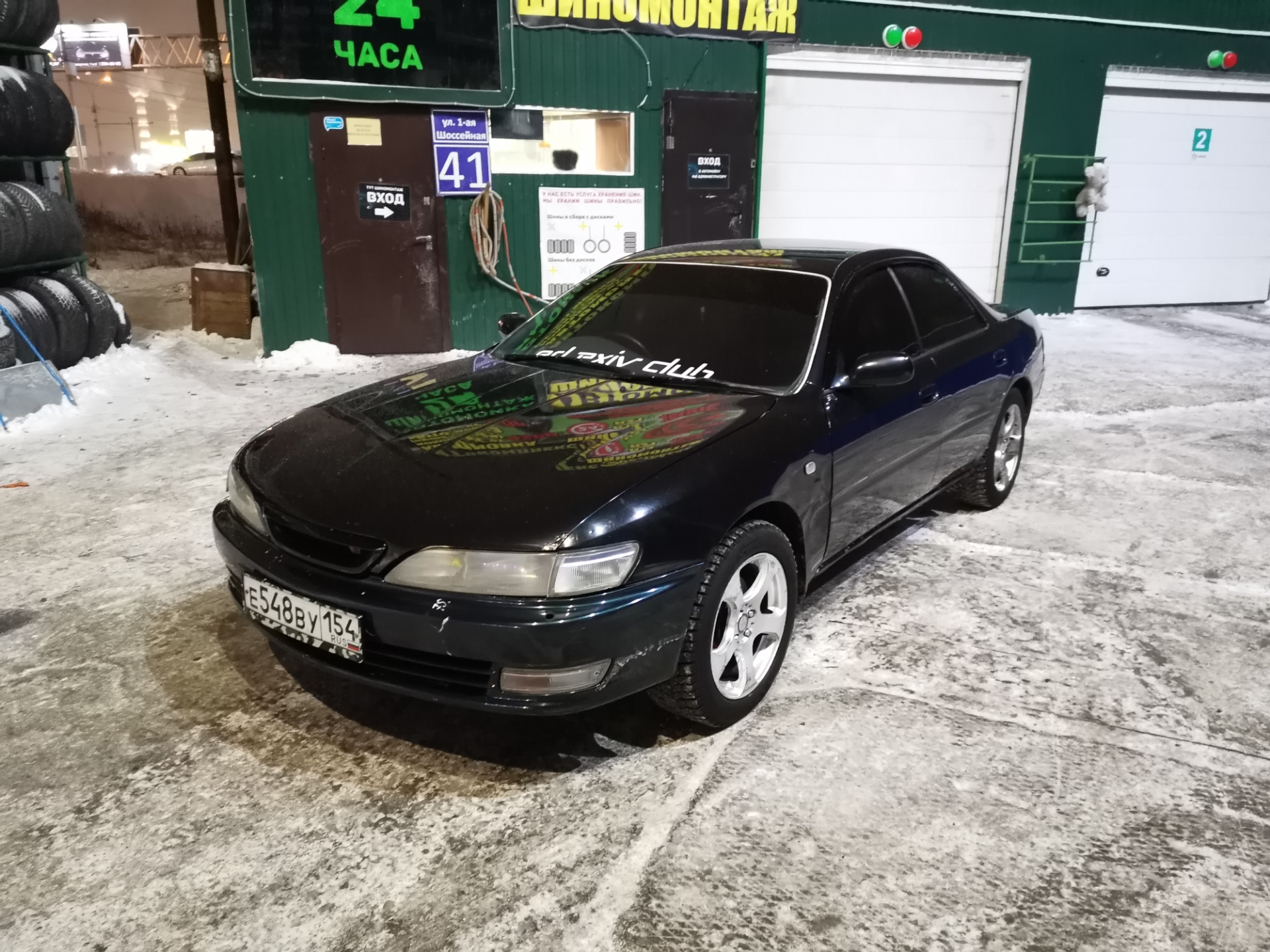

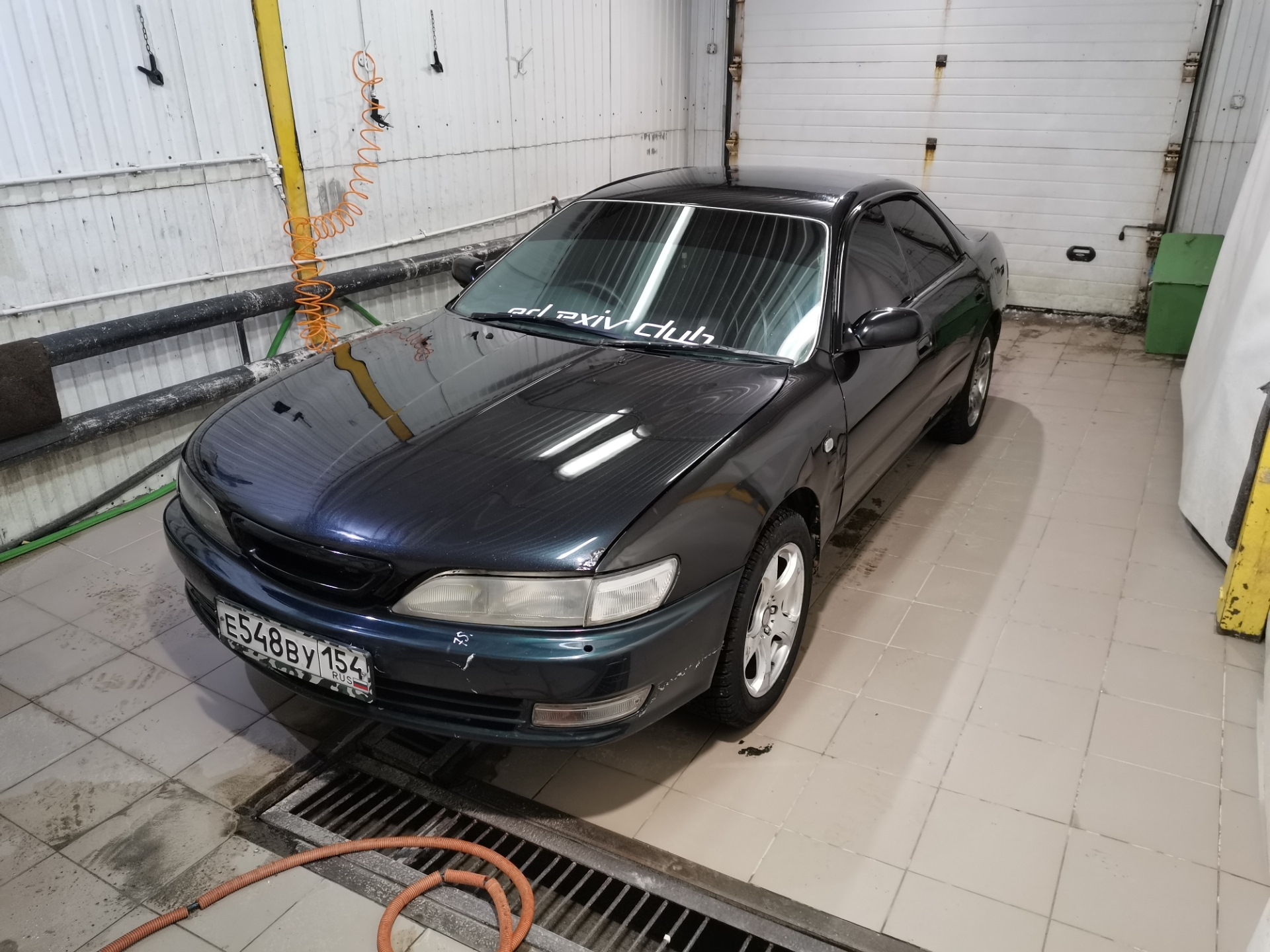

Как то на сборе увидел у товарища данную штуковину. Решил попробовать на своей, хоть она и требует уже покраски, но учитывая ценник и то что сейчас зима лишним не будет точно.

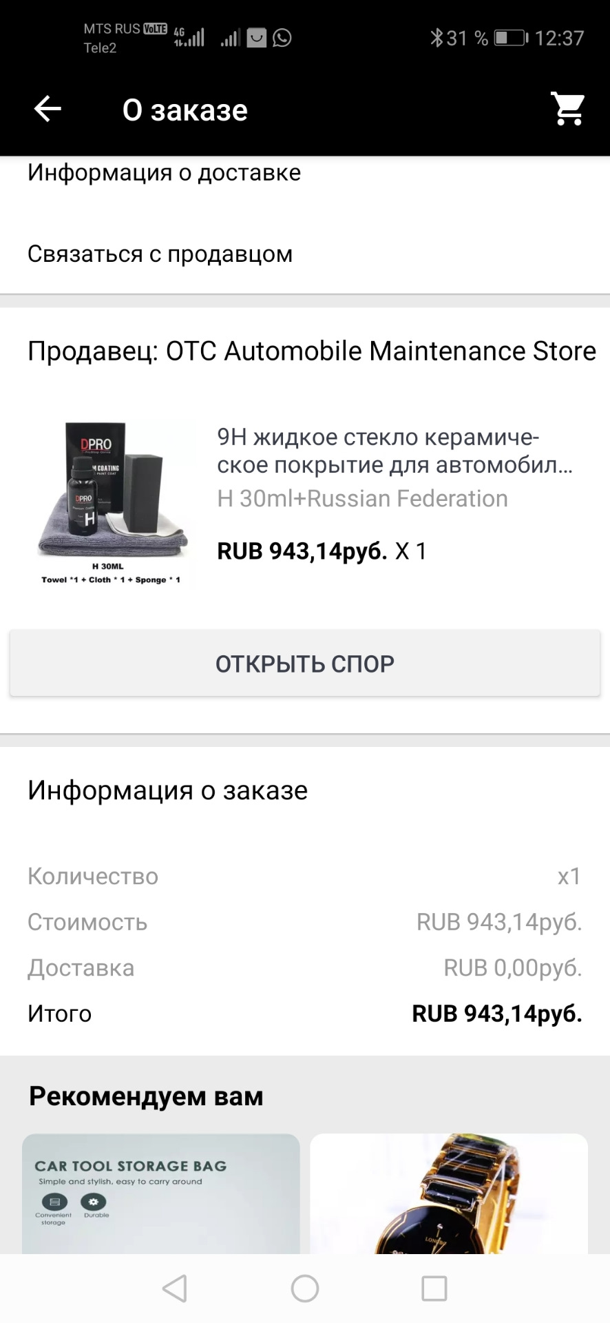

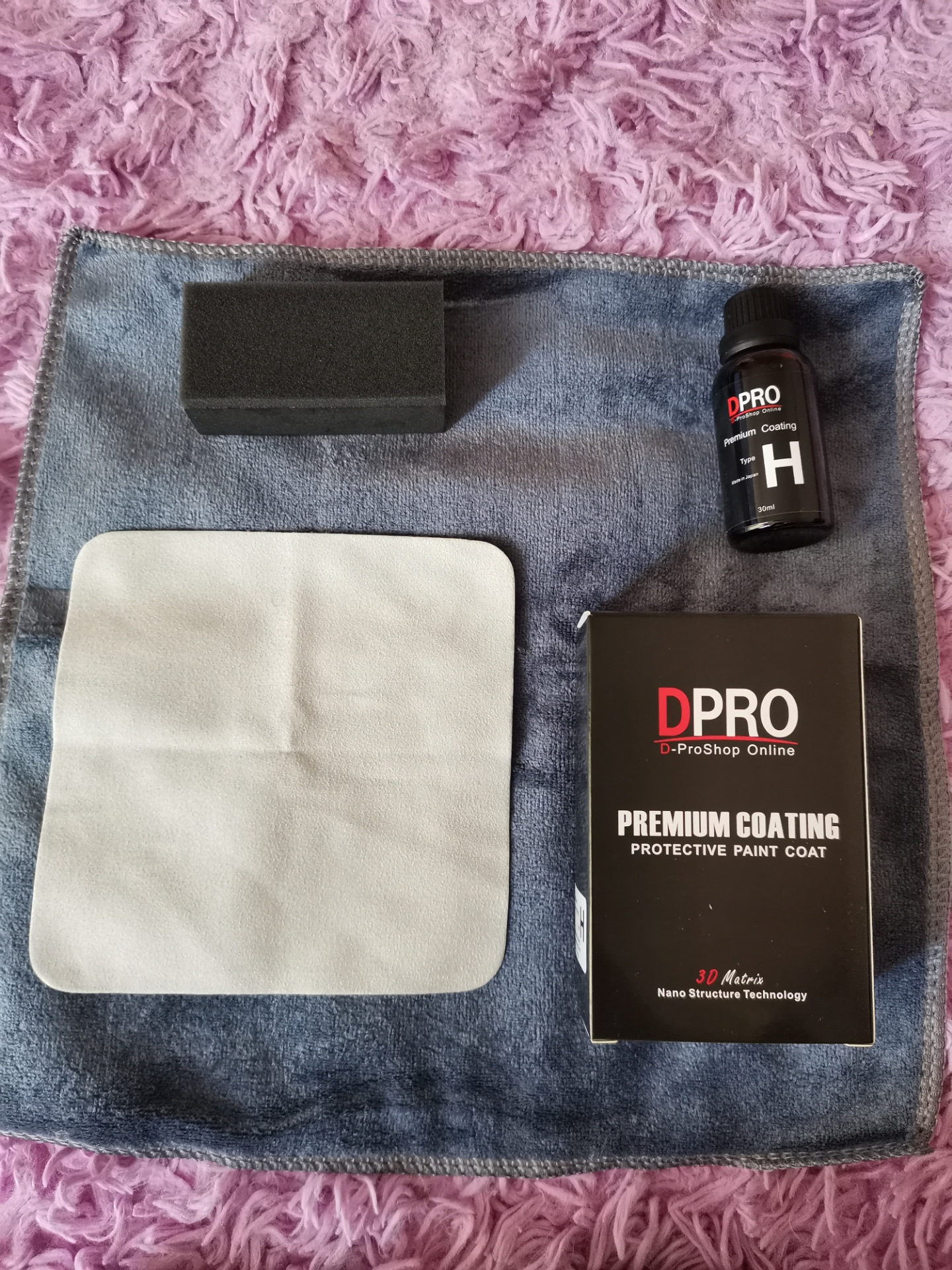

Что мне понадобилось: комплект на фото, обезжириватель, мягкая тряпка из микрофибры, полировочная машинка, полироль 3М и обычная с воском карнаубы, теплый бокс и свободное время.

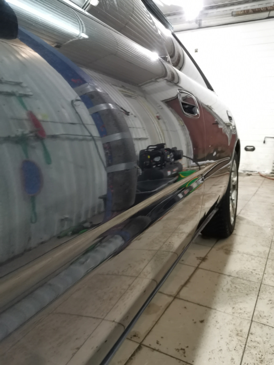

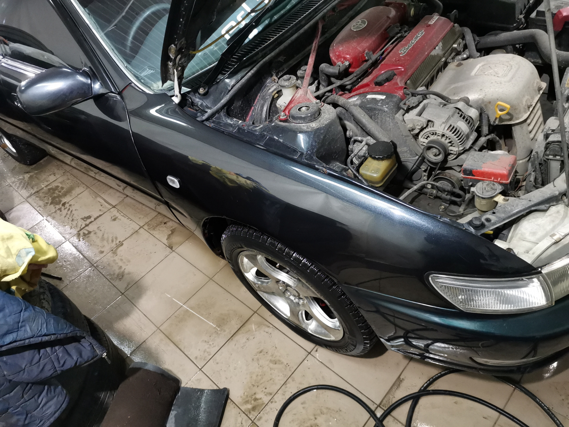

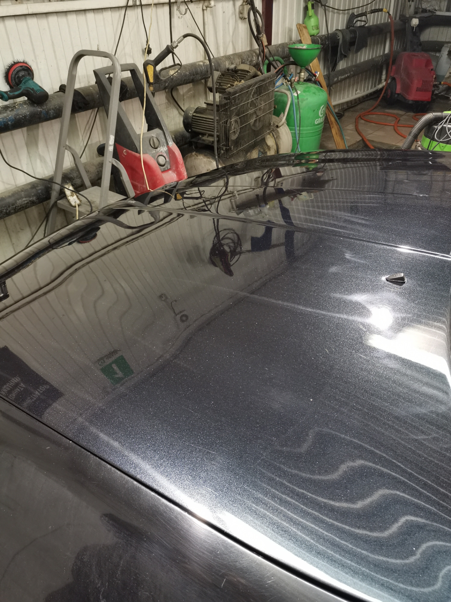

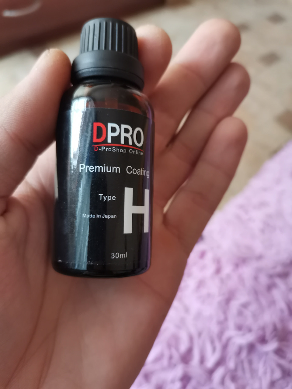

Начал с того что отмыл всю 3хфазной мойкой, очистил антибитумом. После этого начал легкую полировку с капота и по часовой вокруг машины. Обезжирил и начал наносить. Думал в видео на ютубе врут про то что столь маленького тюбика хватает на 3 раза пройти машину. В флакончике 30 мл всего. Первый слой самый растратный, апликатор с тряпочкой то и дело цепляются за кузов. Ушло примерно 10 мл. Второй примерно 7 мл. Третий около 5 мл. Ну и можно было всю на 4ый, но меня хватило только на капот🙈🙈🙈

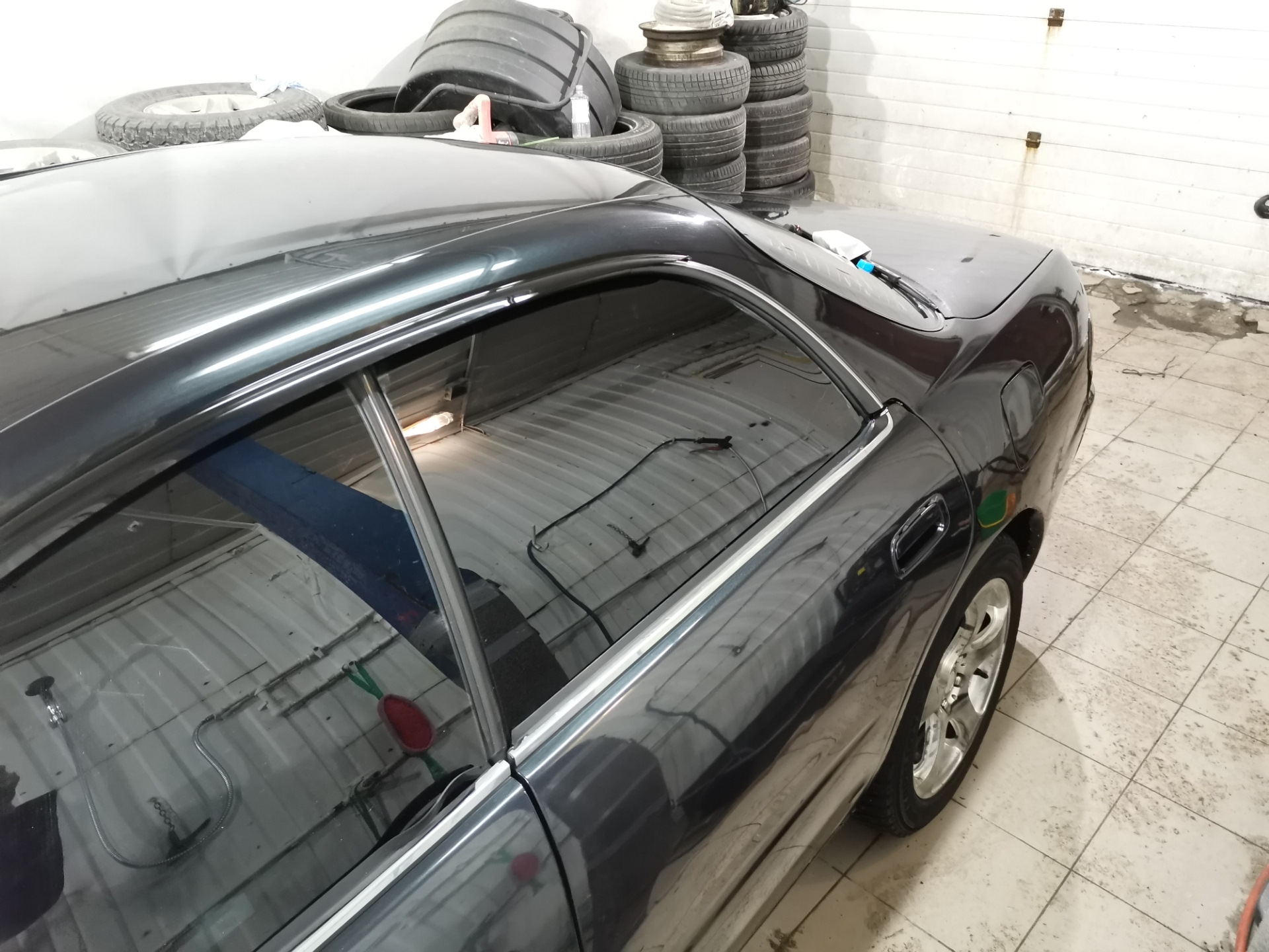

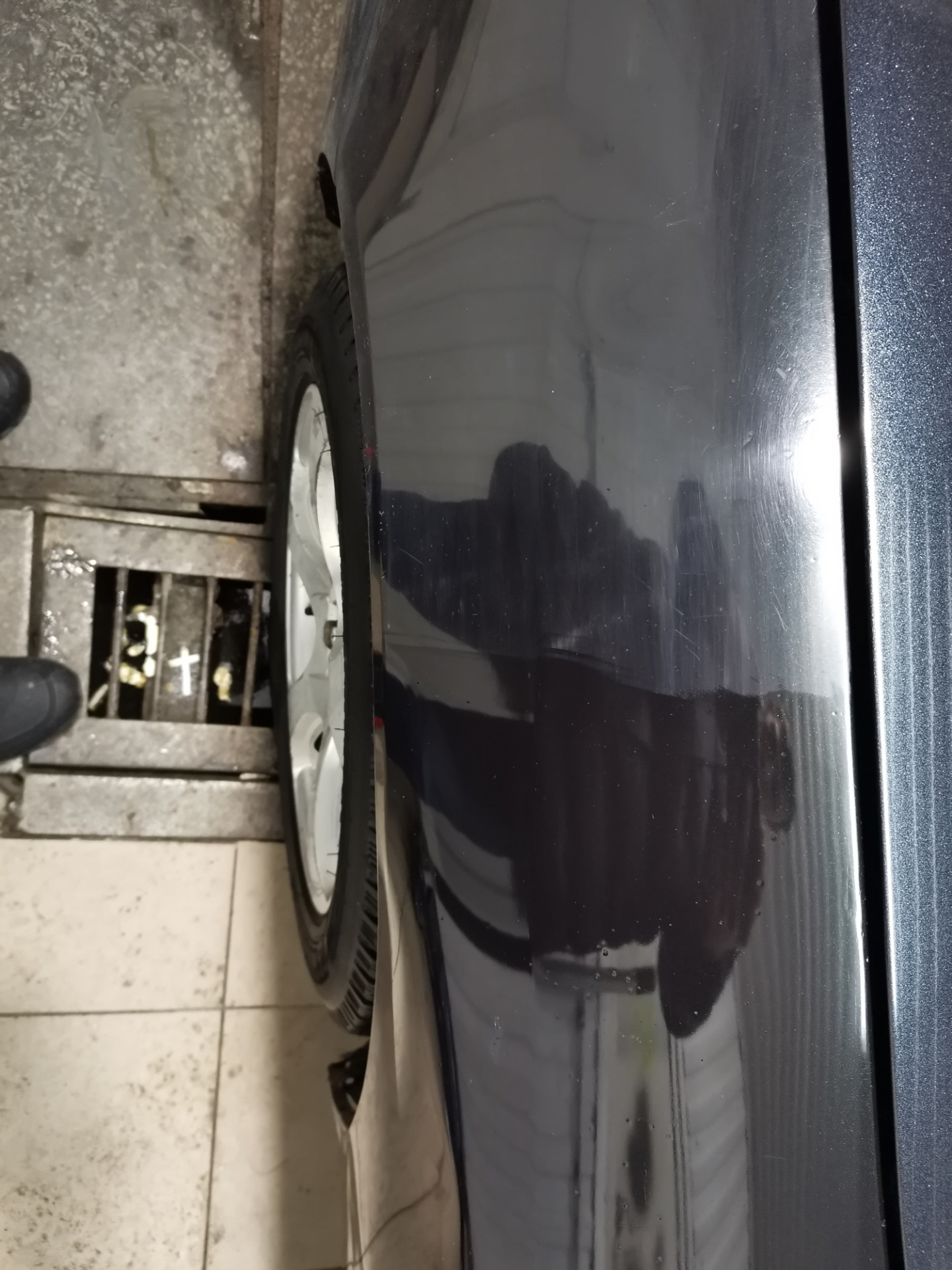

Способ применения: берем апликатор с мелкой тряпочкой, открываем флакон делаем 4-5 капель и начинаем наносить в виде решётки(сначала горизонтально, затем вертикально и еще разок наверочку), закрывая всю поверхность, благо на темном авто это все прекрасно видно. Затем берем следующий участок и делаем то же самое(капот я разделил на 4 воображаемых квадрата, крышу на 2) после 5 мин после нанесения нужно взять большую мягкую тряпку и не нажимая на нее, а просто скользя располировать нанесенный состав(его видно как он мутнеет и где остаются пятна не располированные). Таким образом проходим всю машину по кругу. Дойдя вновь до капота прошло уже примерно 1,5 часа, а это значит что можно наносить 2ой слой, т.к. первый уже схватился. И все по той же схеме.
На все про все у меня ушло 11,5 часов, руки отваливались, но эффект просто УАУ! Через 3 дня решил помыть машину увидев что она прям статикой заряжена и вся пыль к ней липнет. Заехал, помыл с автошампунем и воском. Статика ушла, тачка идеально гладкая, но уже не магнитит к себе — то что нужно! Гидрофоб нереальный, снег, капли-все улетает в атмосферу не оставаясь на машине)

Цена вопроса бомба 🤣🤘🏼

А сылочку можно?)
Нету ссылки. Вбей в поиске на алиэкспресс название и там все вылезет
