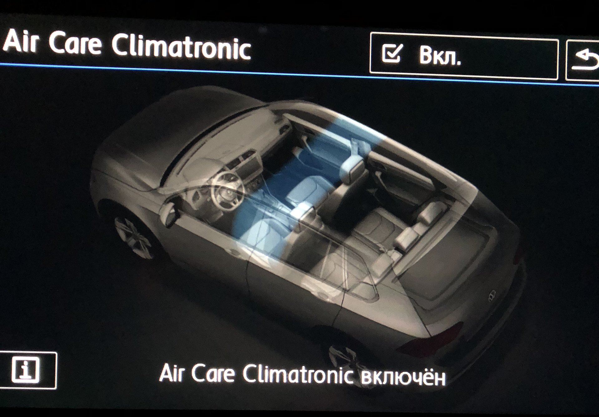

Почти два года катаюсь на Тигуане и только сейчас заметил в меню климат контроля какую-то функцию Air care. Кто нибудь знает, что она реально дает или это бесполезная кнопочка?
Я аллергик, именно, на пыль. Через ELM включил на постоянку эту функцию. Пыли в салоне — минимум. Вони с улицы — тоже. Кислород в крови норм:))) Функция — полезная
Заметил особенность у себя — убираешь галочку "вкл", нажимаешь стрелку назад, и если еще раз нажать кнопку air care, галка опять стоит. Непонятно, как это так, оно само включается?
Разобрался.) Когда повторно нажимаешь air care — функция включается и ставится галка — в меню климата кнопка air care начинает подсвечиваться желтым. Галку убираю — она выключается. До следующего нажатия кнопки air care. Авторежим не влияет никак.)

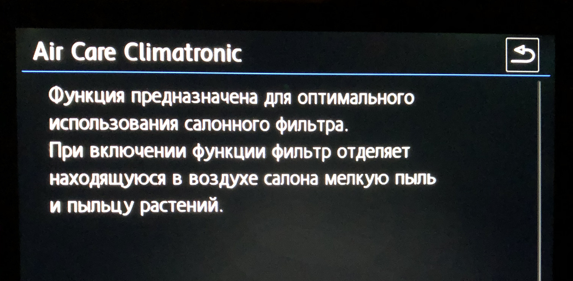

AirCare — это всего лишь рециркуляция на повышенных оборотах, чтобы алергик севший с пыльной улицы мог побыстрее убрать эту пыль. В реальности это лучше не использовать.
Когда AirCare активен, система Climatronic начинает пропускать воздух через салонный фильтр в режиме рециркуляции совместно с подачей свежего воздуха снаружи. В результате этого воздух в салоне автомобиля очищается наиболее эффективно и его качество улучшается благодаря интенсивному отсеиванию мелких частиц.

Включается рециркуляция и воздух многократно пропускается через салонный фильтр. Тем самым типа он очищается. Постоянно кататься в этом режиме наверно не следует, т.к. поступление свежего воздуха будет минимально.
Если бы просто на постоянку включалась рециркуляция, то чем бы это отличалось от кнопки рециркуляция? Думается, тут как-то периодически включается, больше прогоняя салонный воздух через фильтр, т.е. что-т осреднее между постоянным забором воздуха снаружи и полным отсутствием забора.
Вы будете несказанно удивлены фактом, что она работает в точности как описано в инструкции. Фантастика, правда? Полезность и ее смысл вроде ведь тоже очевидны, не?

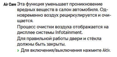

Она дает мотивационный пинок заглянуть в инструкцию.
Я ж не про инструкцию, а про то насколько в действительности это полезная функция
А по инструкции прям очень понятно сразу становится.
