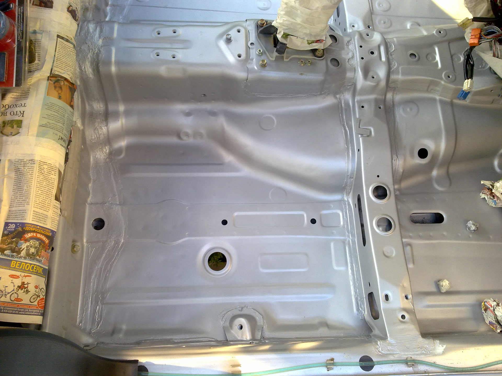

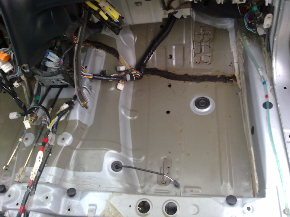

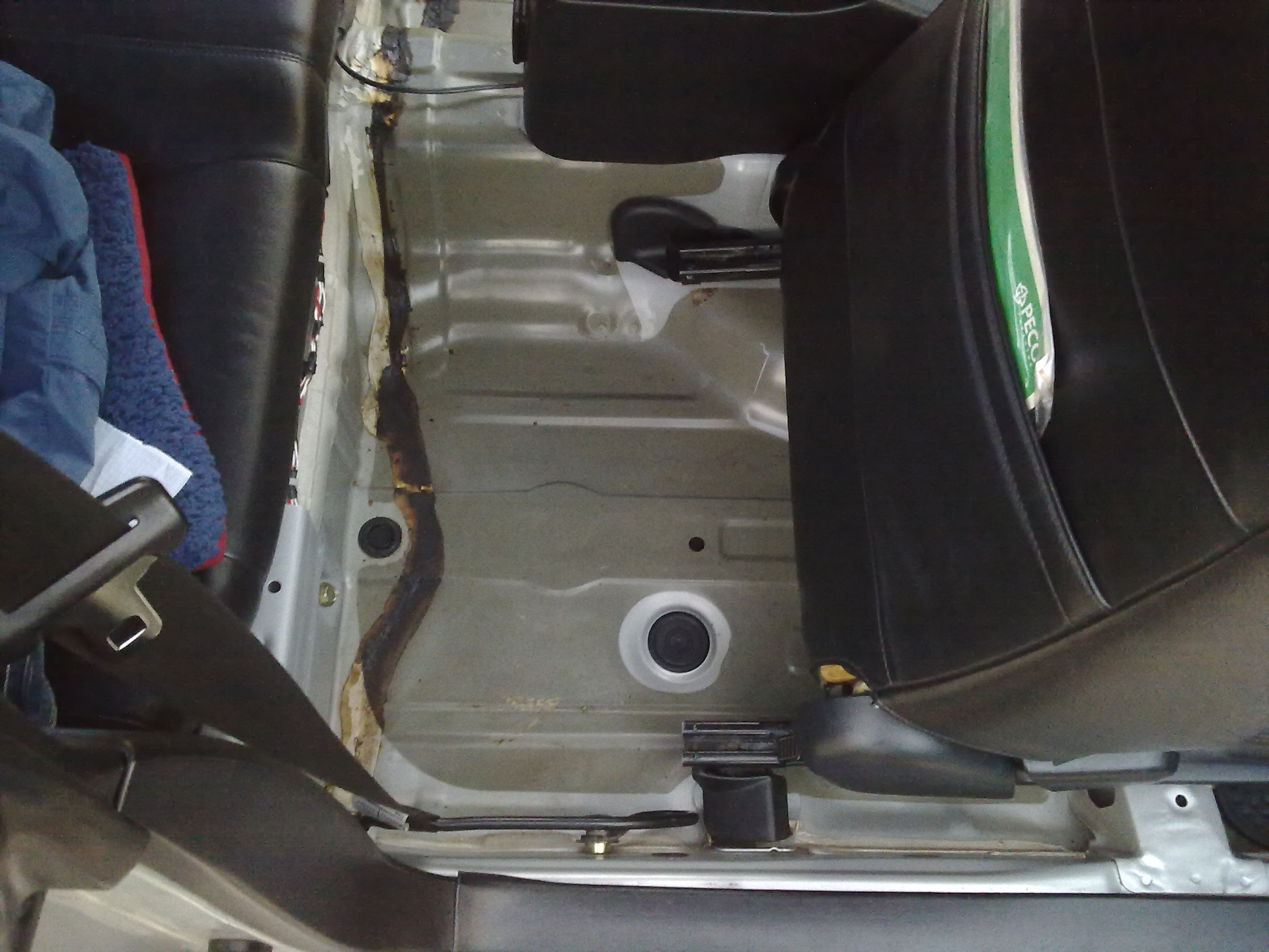

По приезду в город, на следующий день, поехал в деревню — моя "мастерская", где я чиню свою машину.

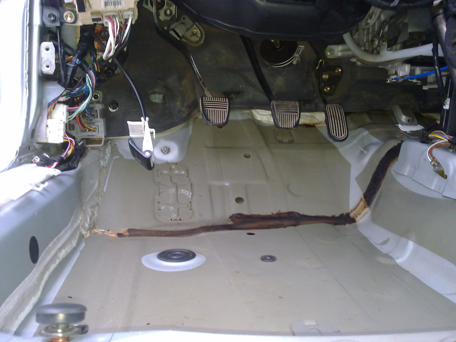

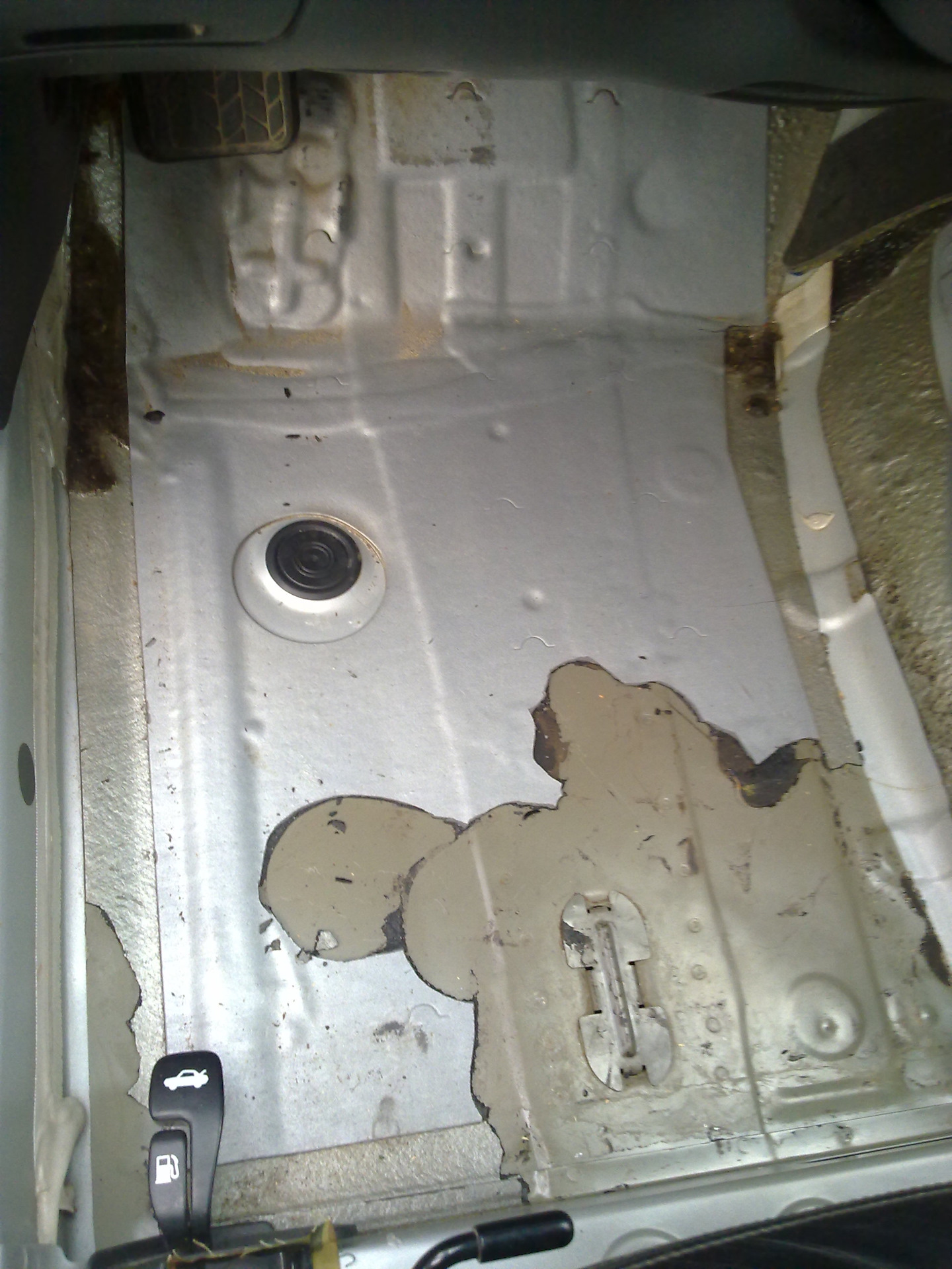

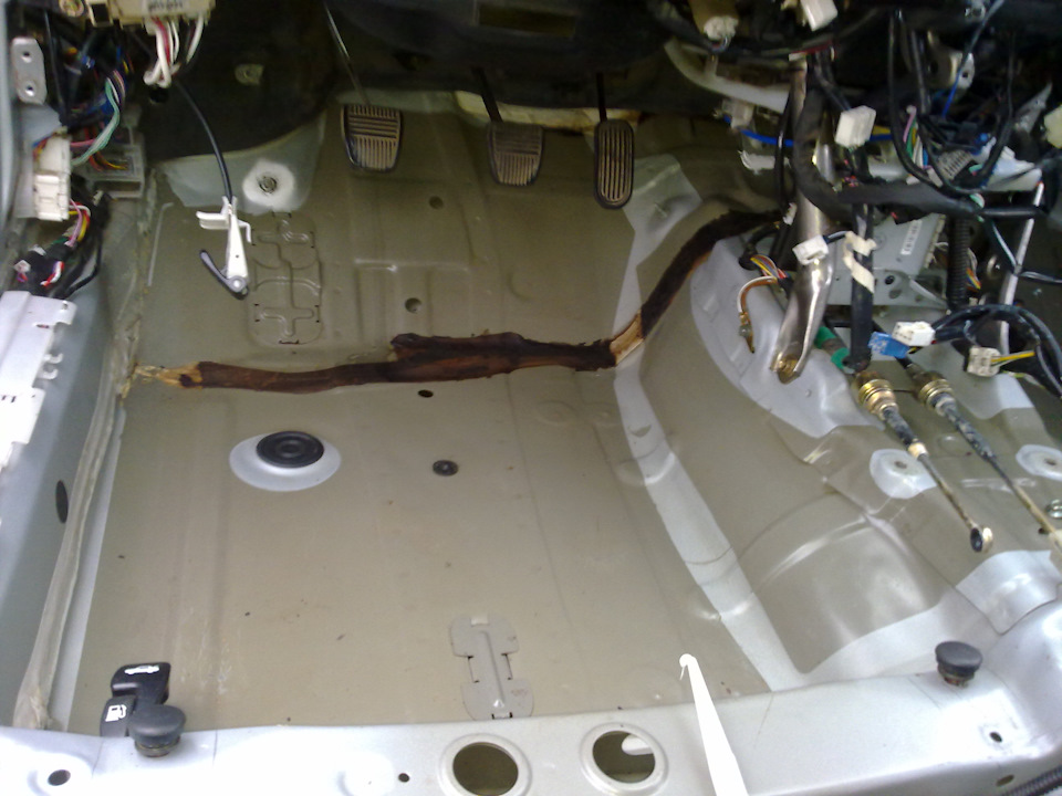

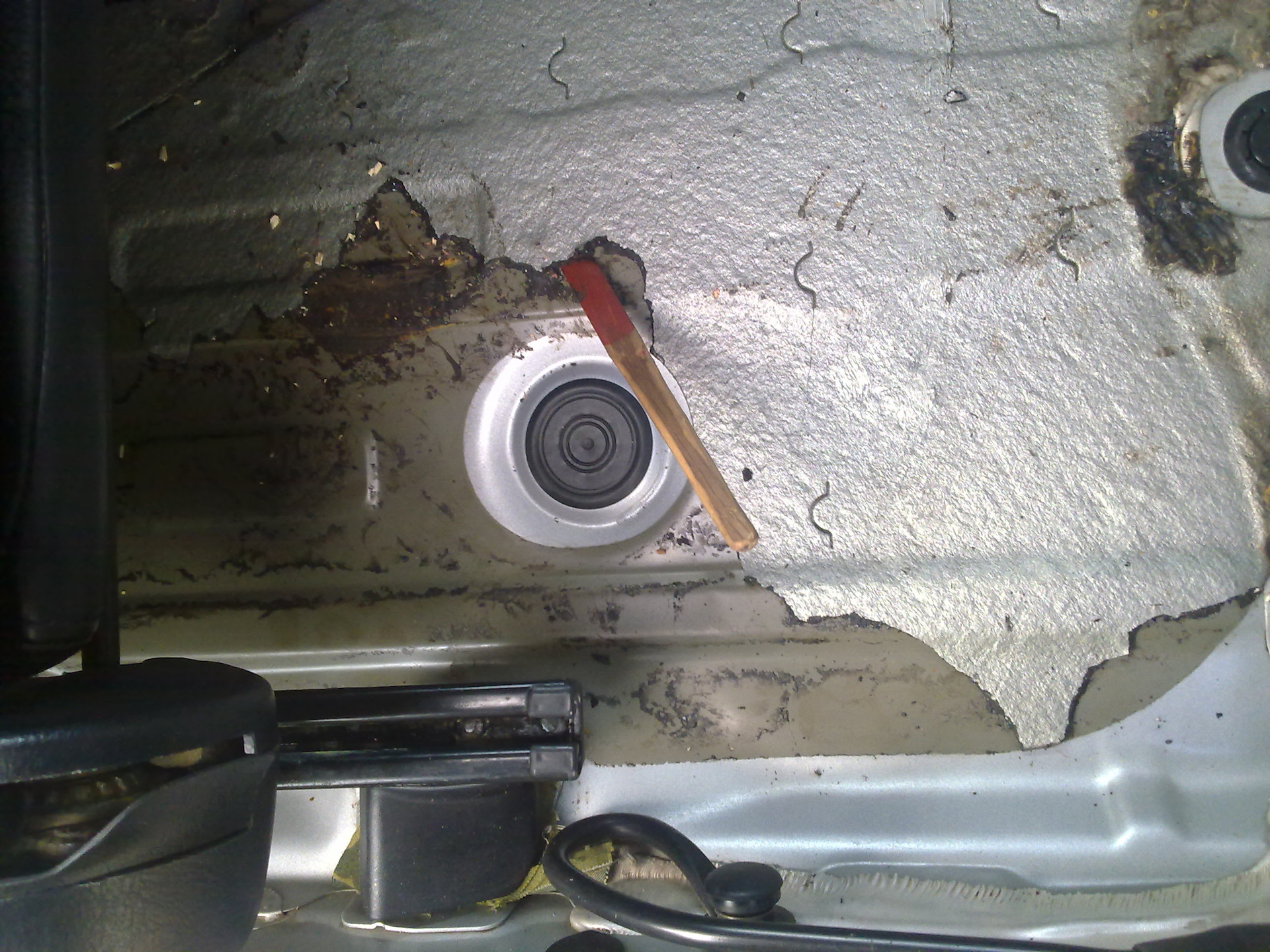

Решил снять ковролин салона для стирки и обнаружил, что кофе залился и под него. Начал смотреть дальше и понял, что кофе ещё затёк и под штатный лист виброизоляции, который от времени уже частично потерял сцепление с кузовом. Решено — снимаю родную виброизоляцию.
В виде инструмента использовал заточенный под зубило кусочек деревяшки (чтоб не повредить краску на полу) и маленький молоточек. Штатная виброизоляция отваливалась довольно неплохими кусками, но и были места где приходилось хорошенько повозится.

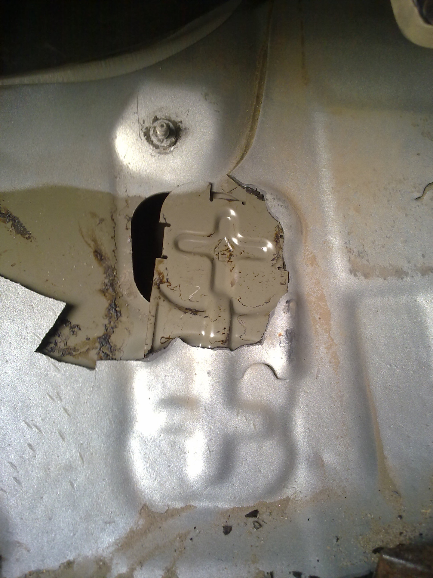

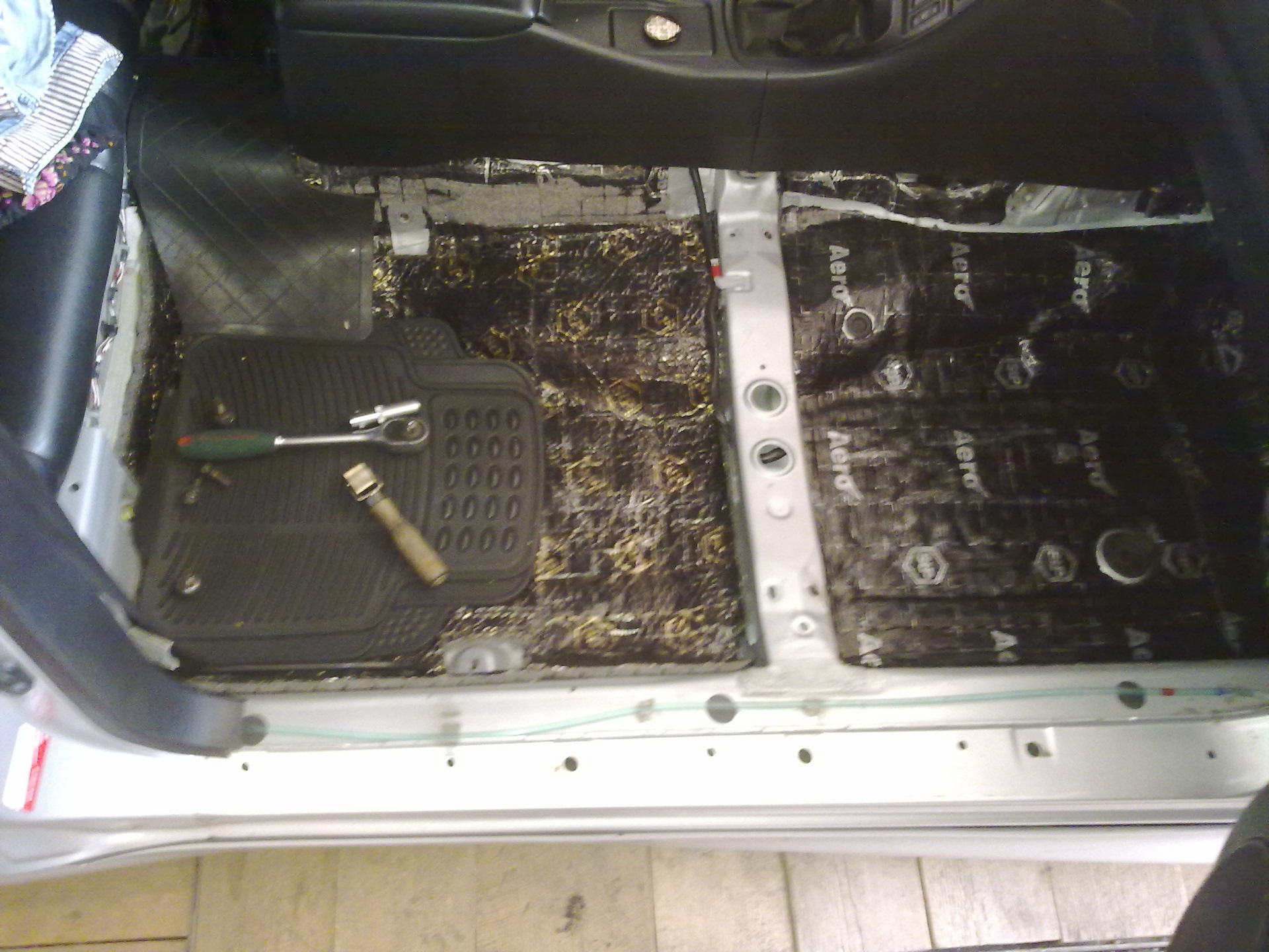

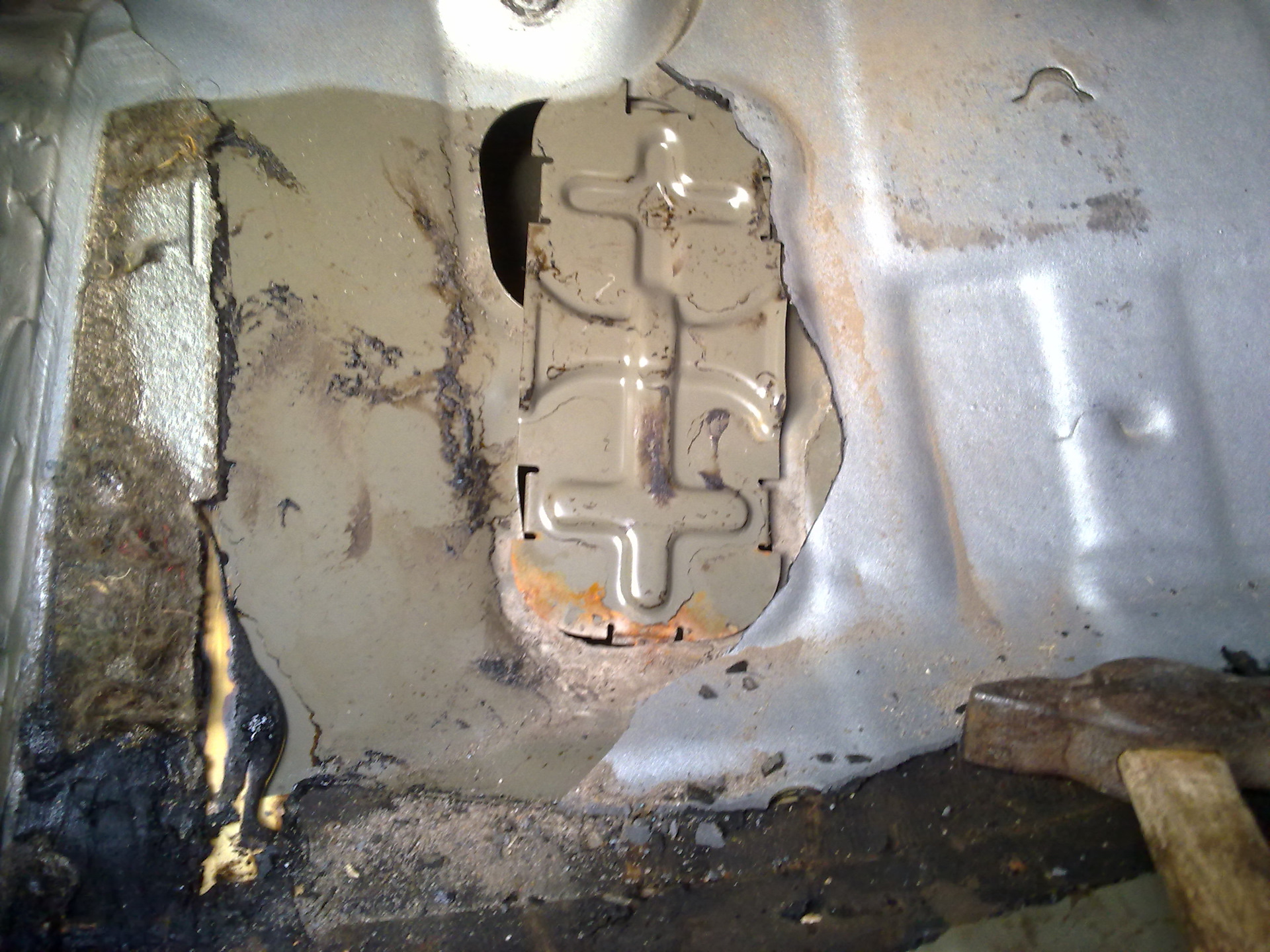

Потом наступает очередь пола в ногах водителя и переднего пассажира.

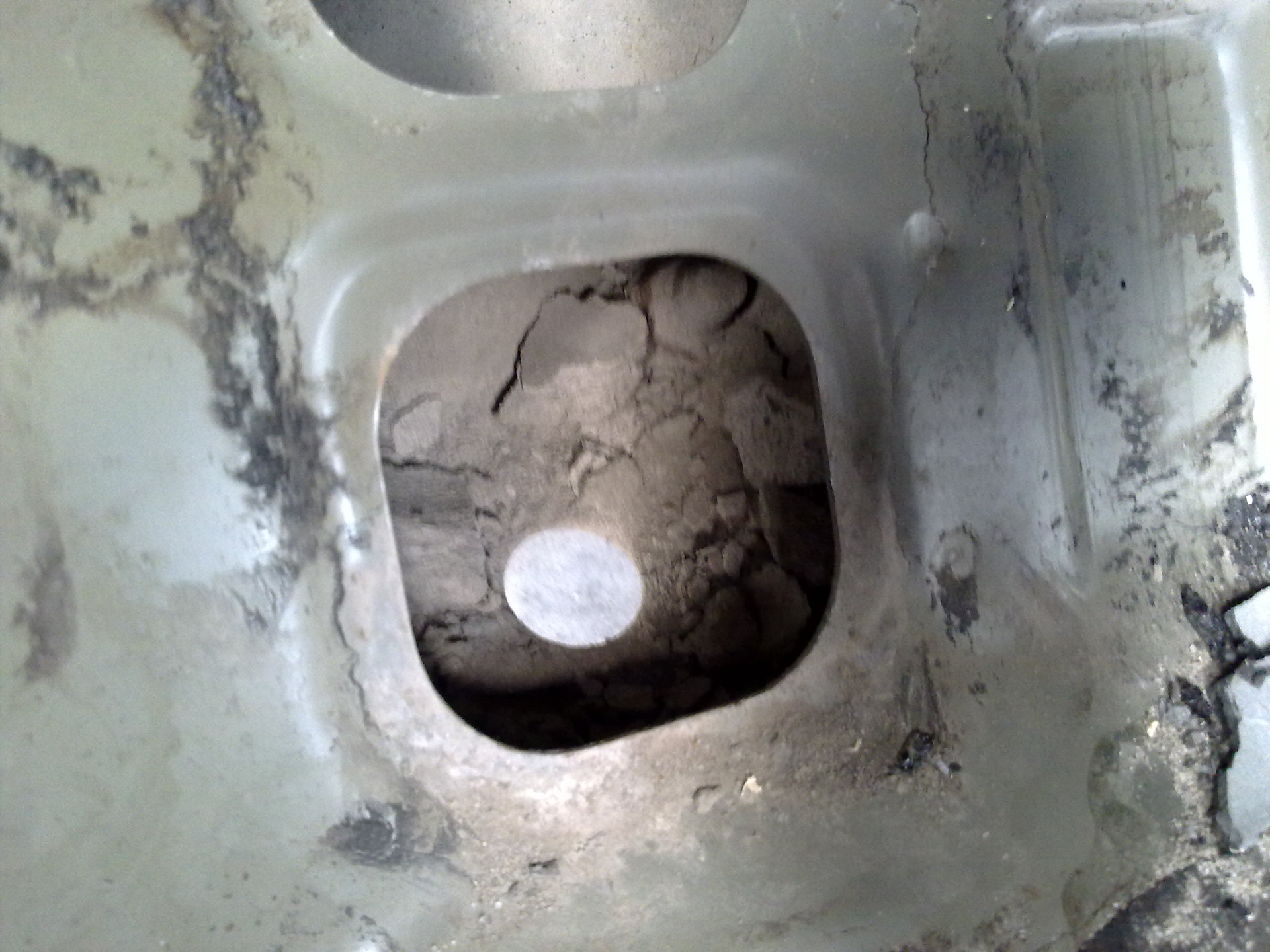

И тут меня ждёт небольшое разочарование:

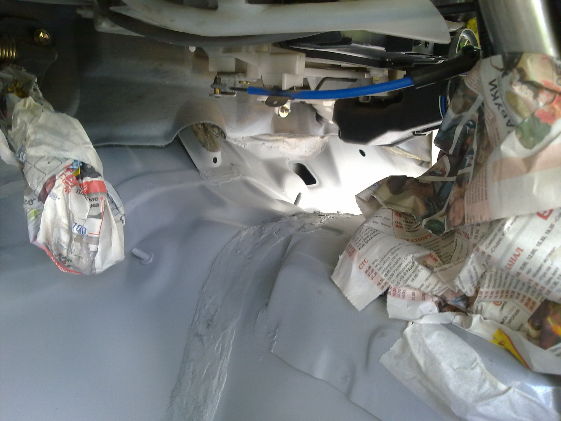

Лючок этот ведёт в полость лонжерона что идёт из подкапотного пространства. Это головная боль всех владельцев наших моделей. Суть в том, что в этом месте, в полости лонжерона, скапливается большое количество песка и воды. В результате чего песок трамбуется и становится очень твердым. В итоге этот песок поднимается до уровня этого лючка, а лючок в свою очередь, просто вставлен в отверстие и никак не герметизирован. Внизу, со стороны днища автомобиля, есть ещё пластиковая, круглая заглушка. Она тоже открывает доступ в эту чёртову полость. Её необходимо периодически вынимать, и вычищать от туда песок. Самое интересное, что непонятно откуда там берётся песок, т.к. допустим у меня, абсолютно все заглушки кузова на месте и все поменяны на новые. Если несвоевременно вычищать от туда песок, то можно стать обладателями "вентиляции" в полу автомобиля.

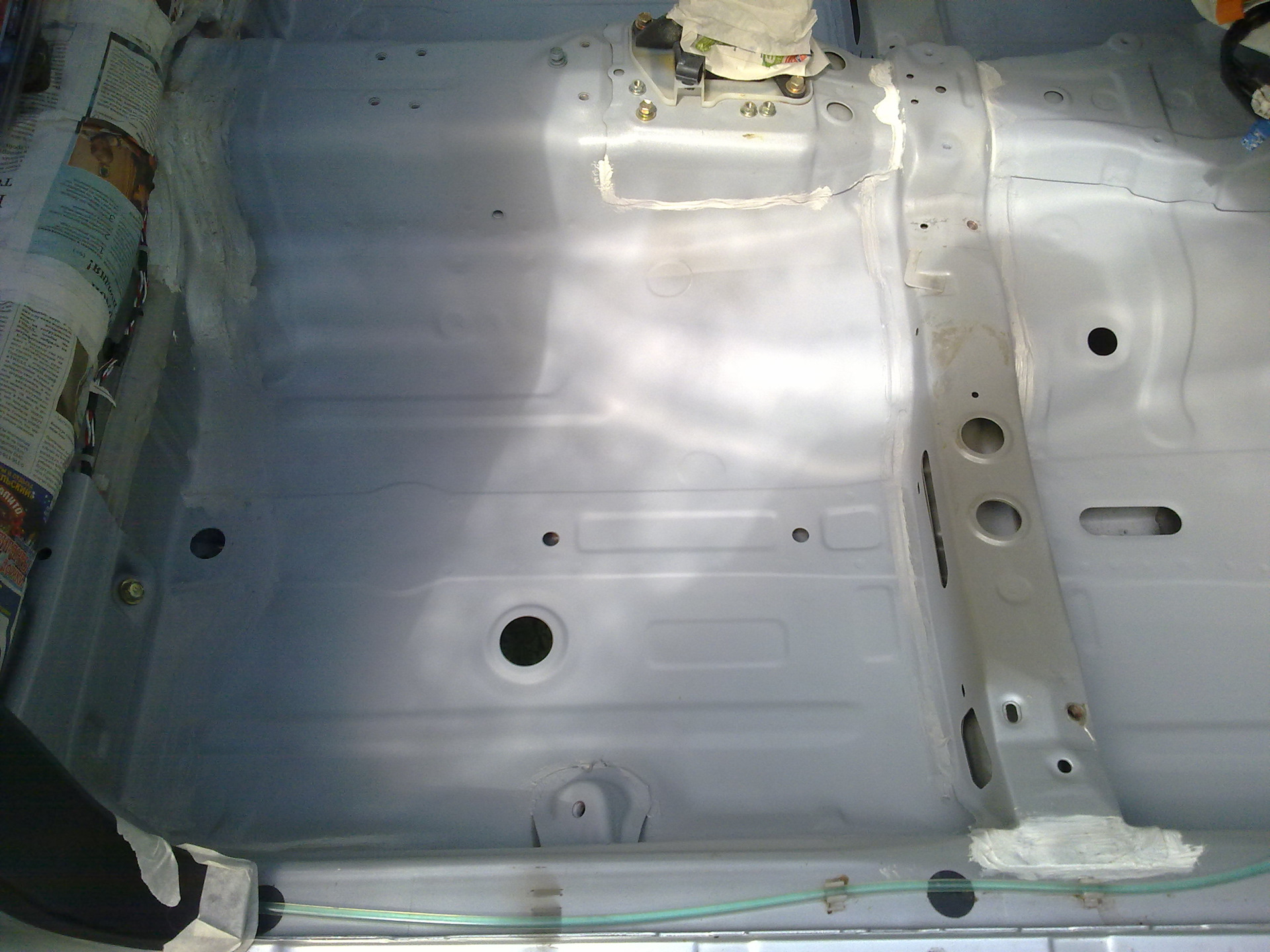

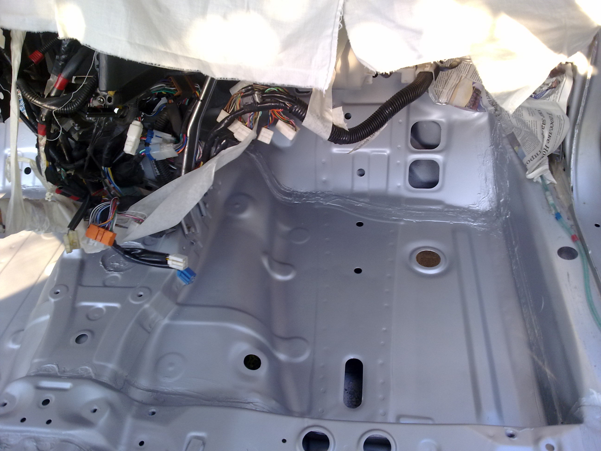

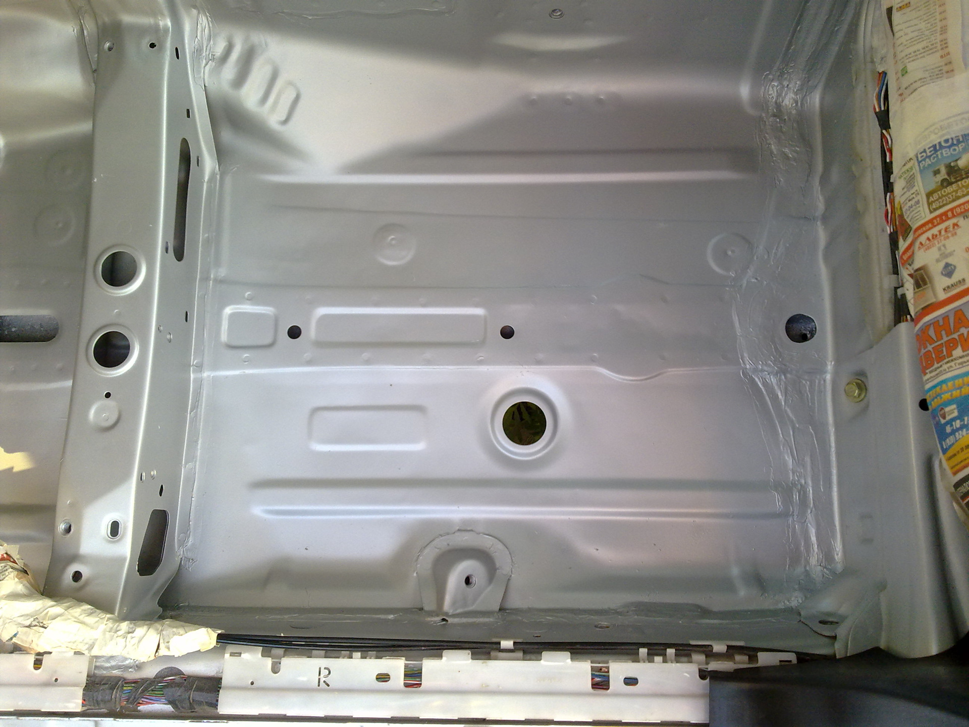

Затем я частично обновил герметик на стыках панелей пола и добавил в некоторых местах где посчитал нужным.

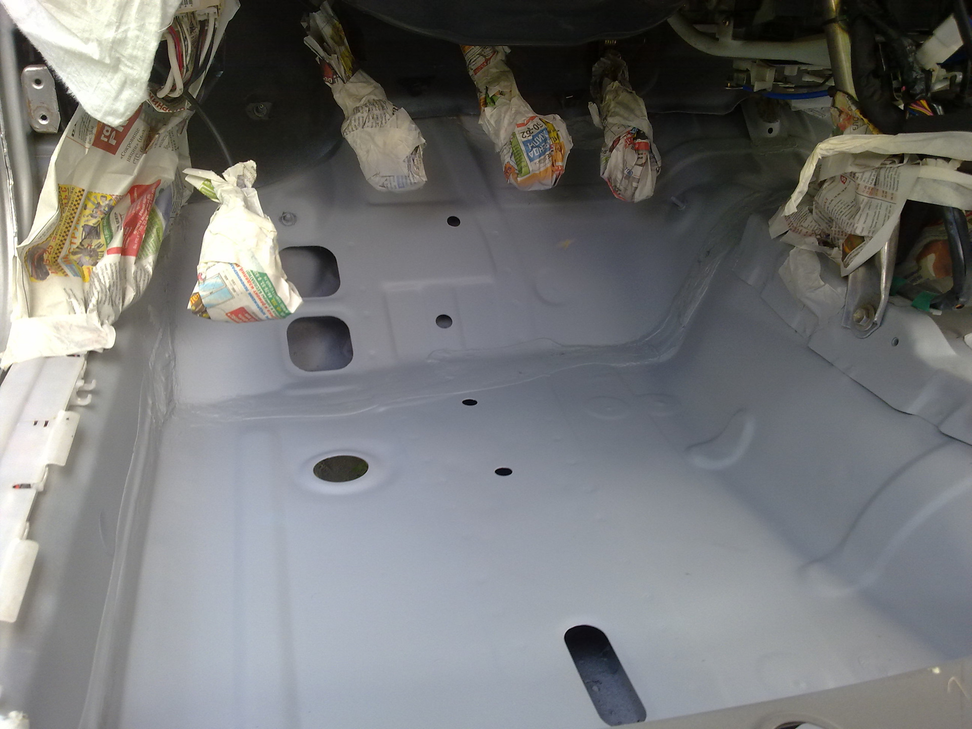

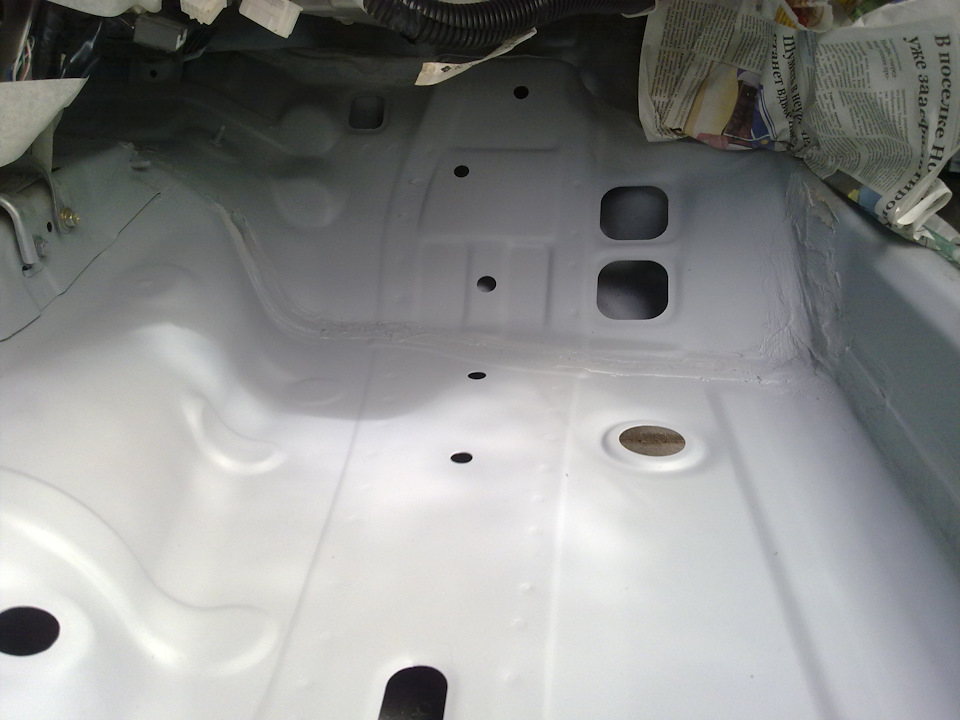

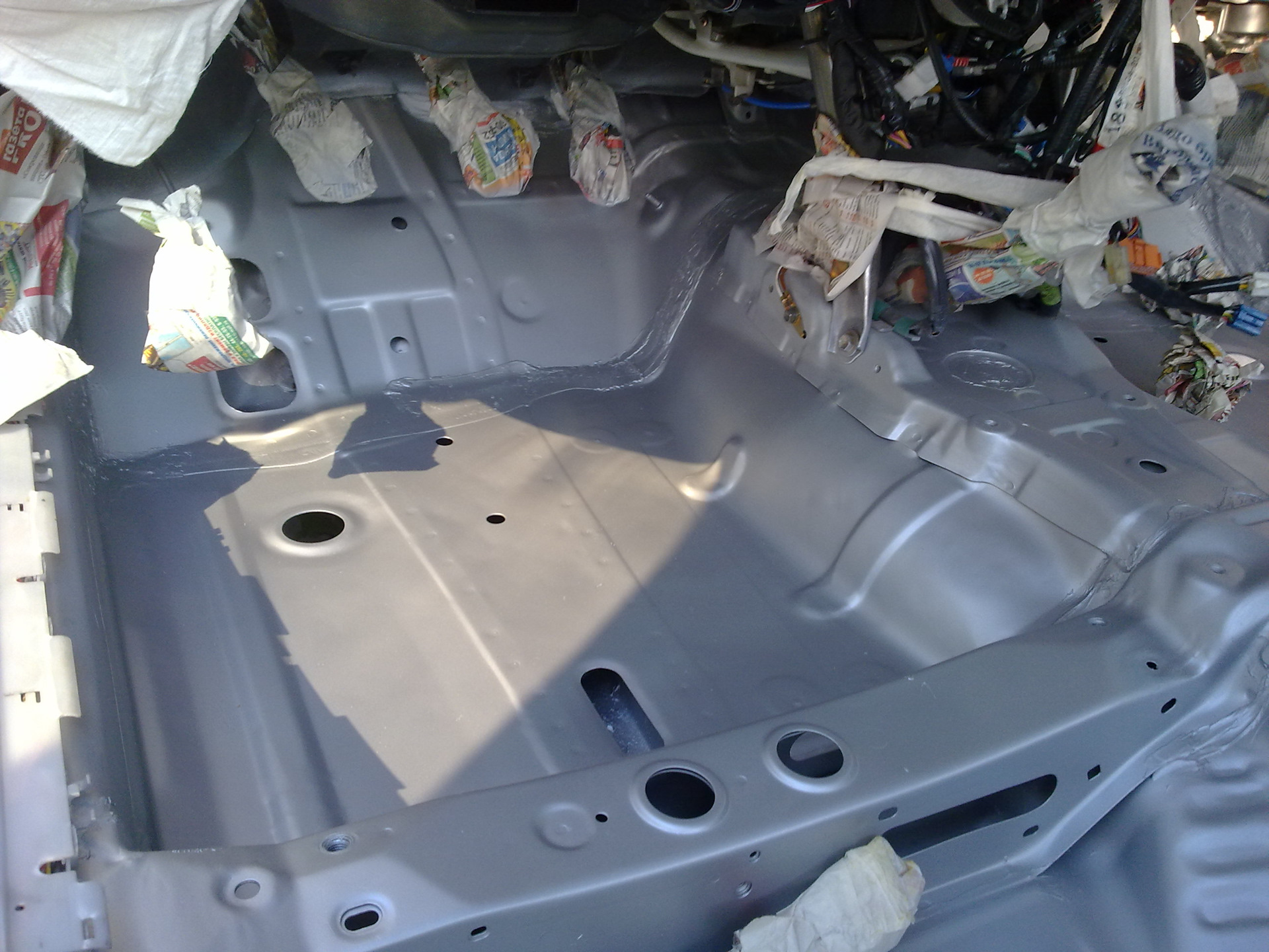

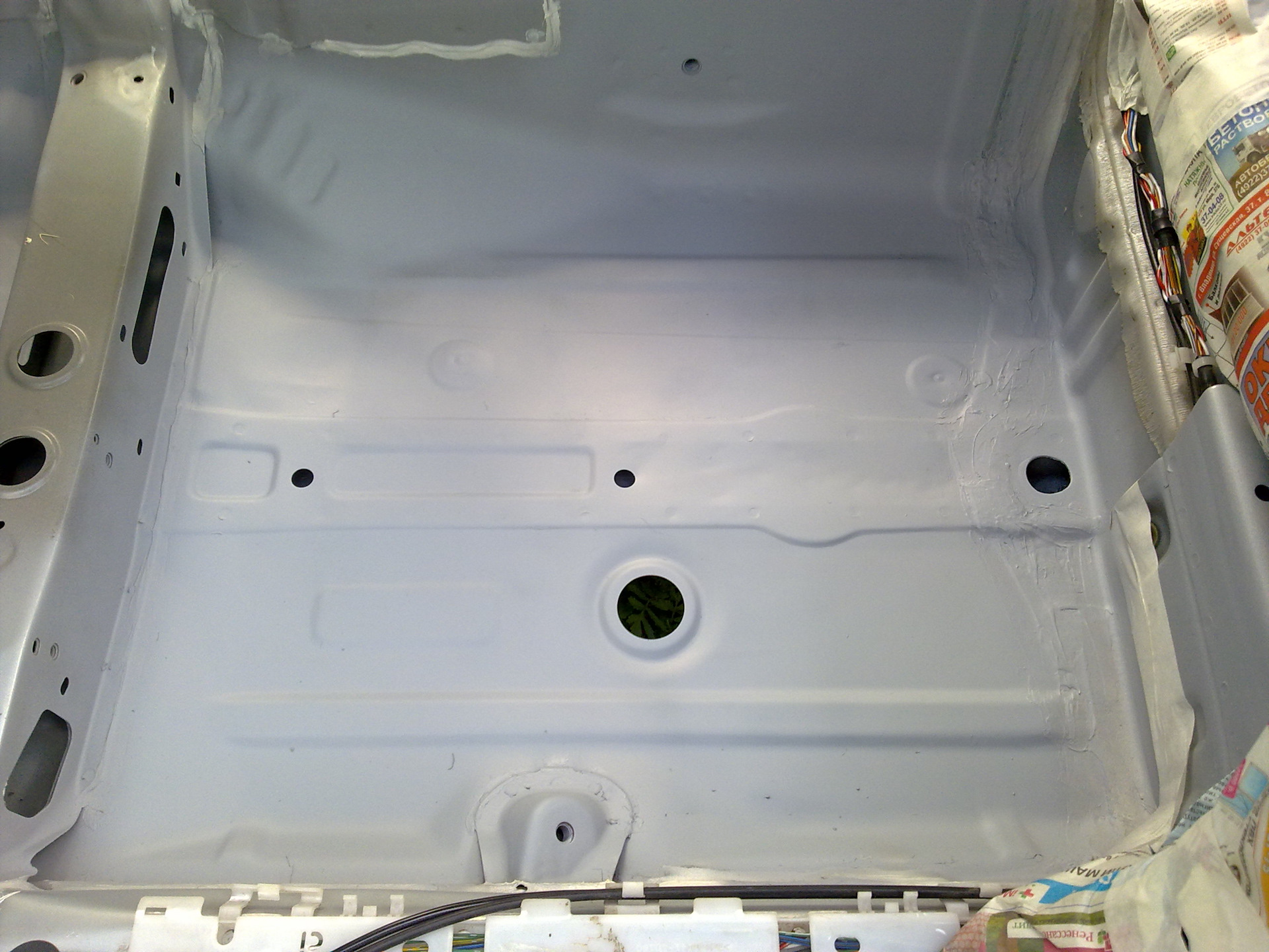

Далее, по скольку металл пола оказался в отличном состоянии, я обработал кислотным грунтом только те места, где я допустил повреждение заводского ЛКП по своей неосторожности и по периметру в местах установки лючков. Поверх кислотного грунта я нанёс обычный акриловый грунт.
После, весь пол я покрыл эпоксидным грунтом в два слоя.
После того как всё высохло, поверх покрасил серебристой эмалью в два слоя.

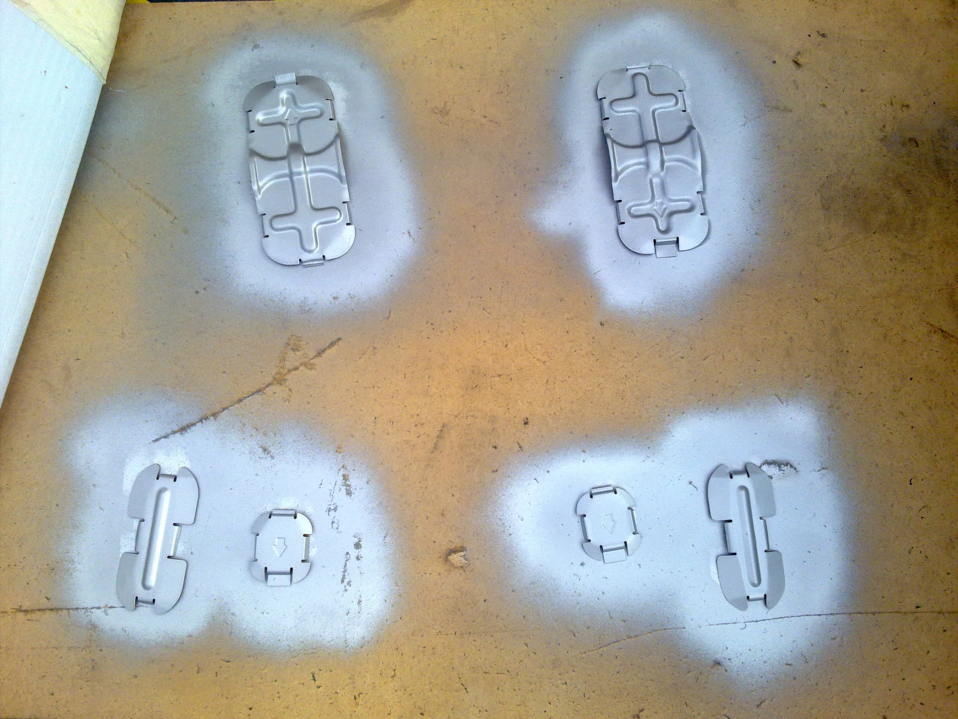

После этого я установил на место все металлические лючки предварительно промазав их герметиком, чтоб не допустить повторного попадания воды в салон через них. Так же установил обратно все резиновые и пластиковые заглушки.

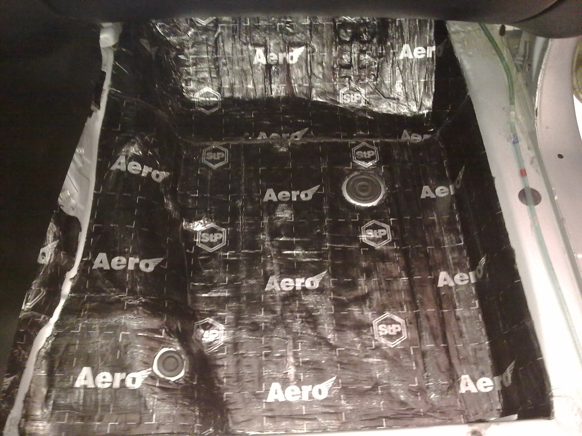

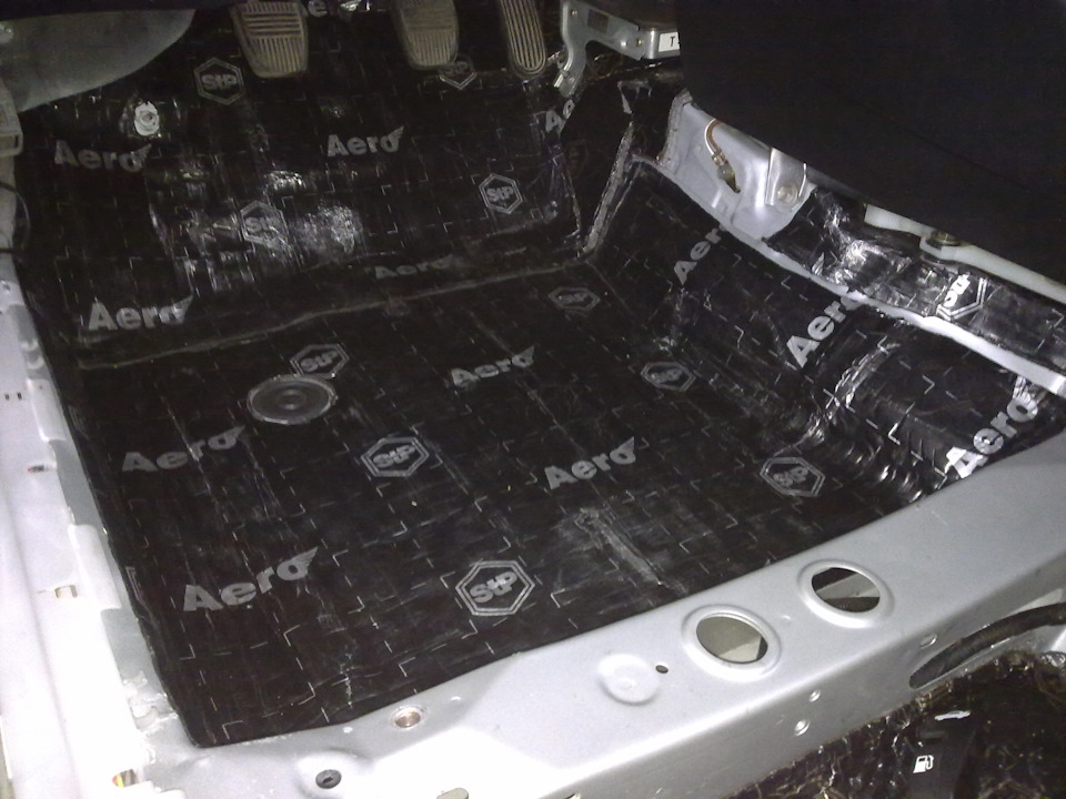

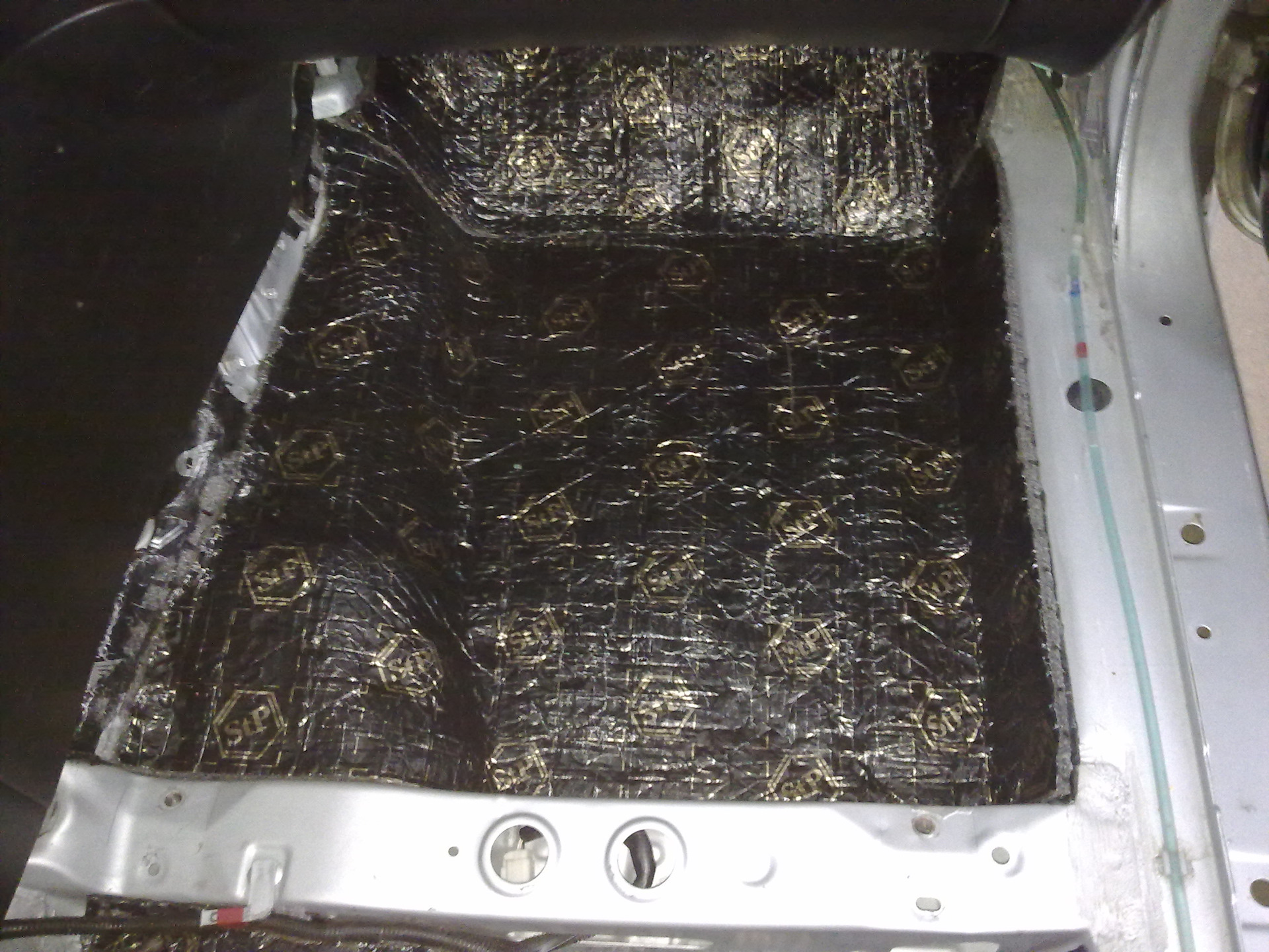

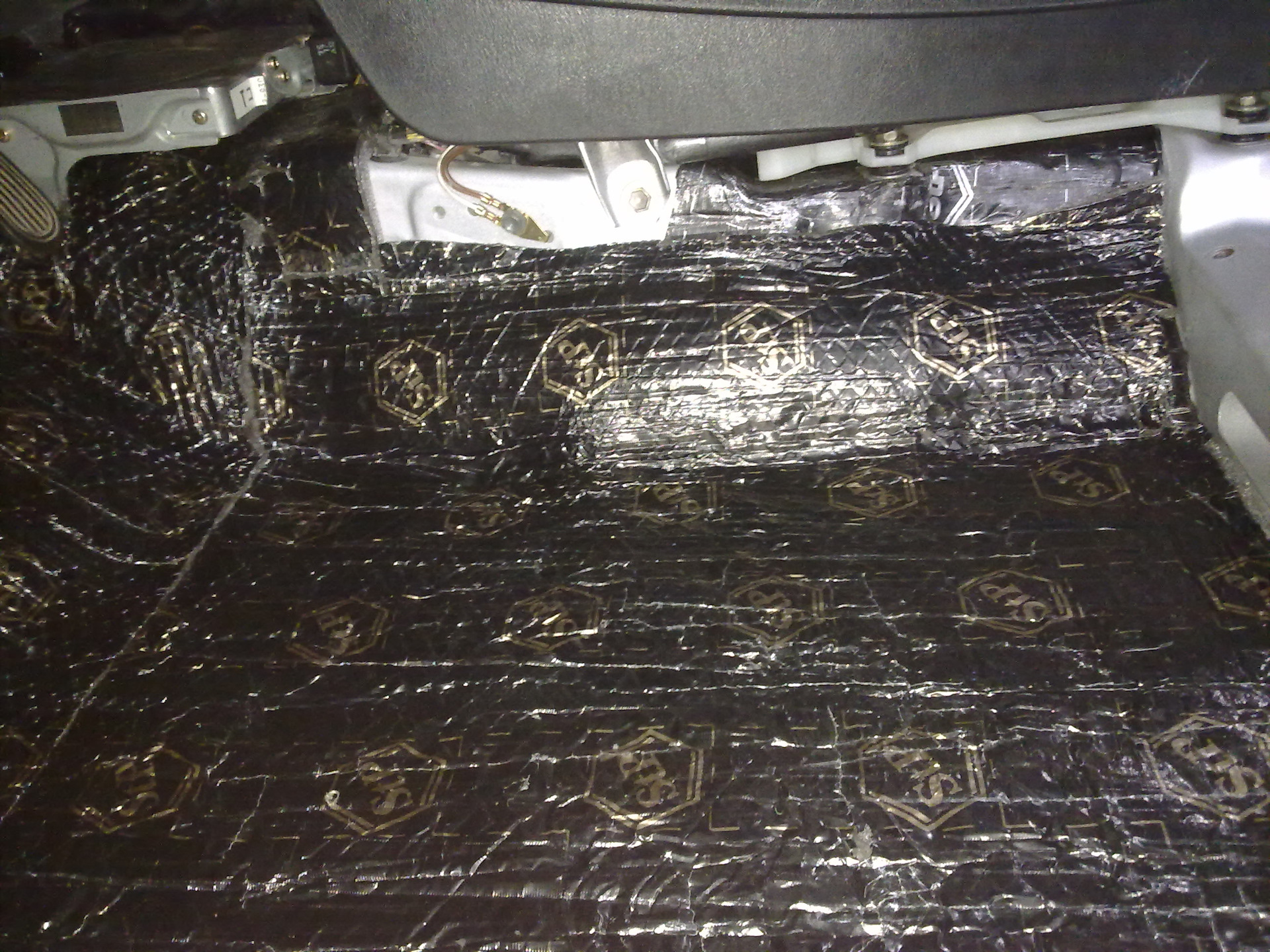

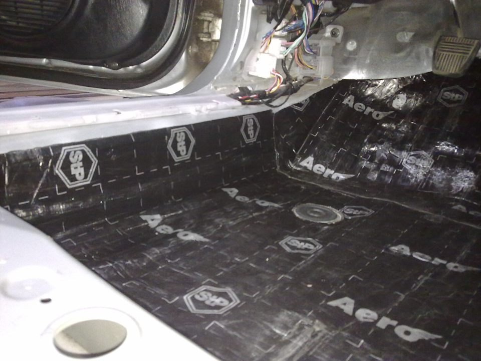

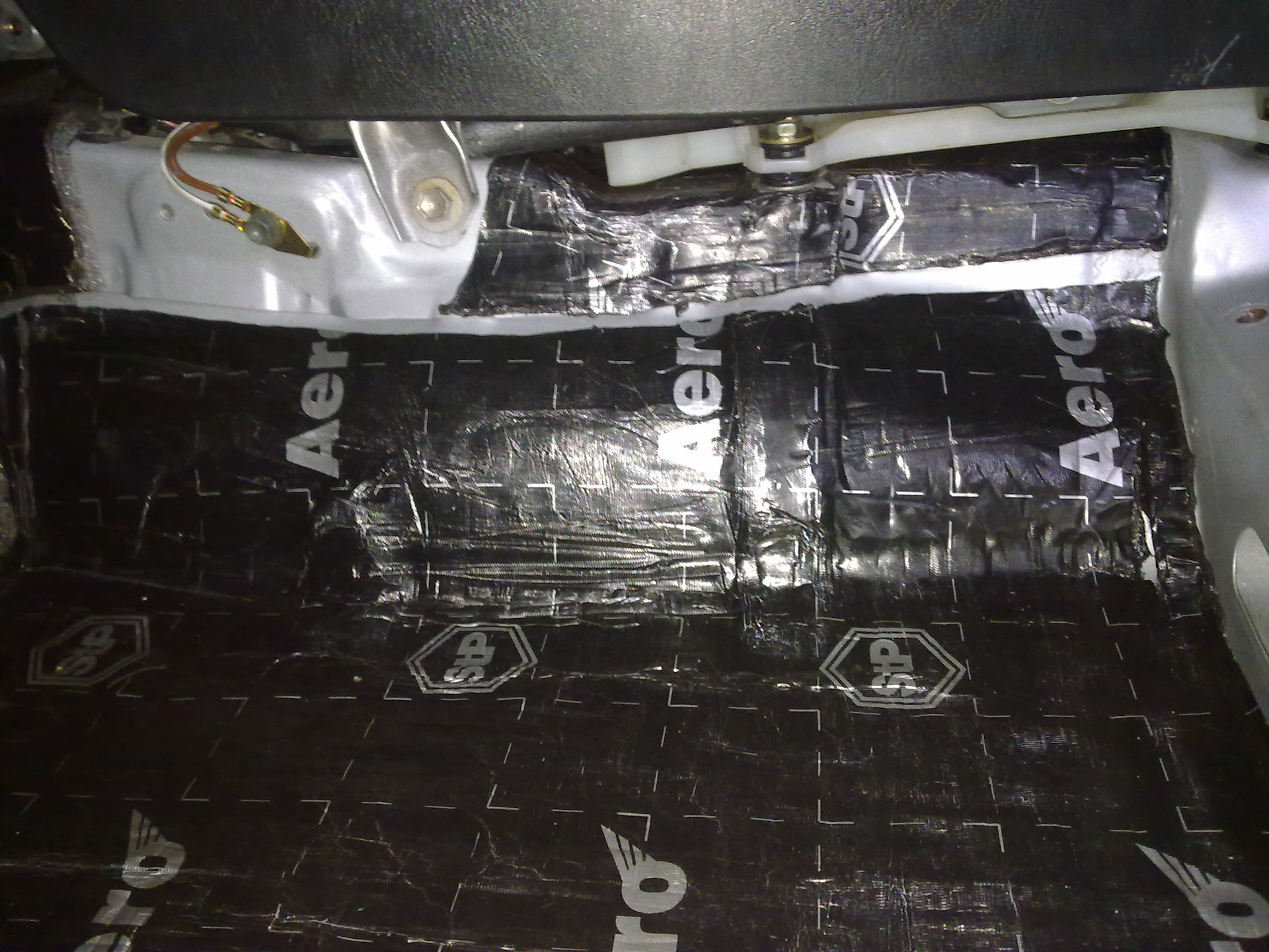

После настала пора наклейки новой виброизоляции. В результате многих раздумий и мониторинга рынка, я пришёл к выводу, что не хочу сильно "нагружать" машину вибро-шумоизоляцией и остановился на материале STP Aero Plus (3 мм.). Из плюсов: мало весит, легко клеится без необходимости греть феном, хорошие вибродемпфирующие свойства в сравнении с материалами такой же толщины и веса.
Начал клеить. Клеить старался большими кусками, без зазоров между кусками. Старался "залезть" немного на стенки и создать эффект ванночки, дабы исключить попадание воды между изоляцией и металлом кузова. Не создавал полостей путём заклеивания поперечного усилителя и прочих панелей сплошным листом. Короче говоря старался сделать качественно и на долго.

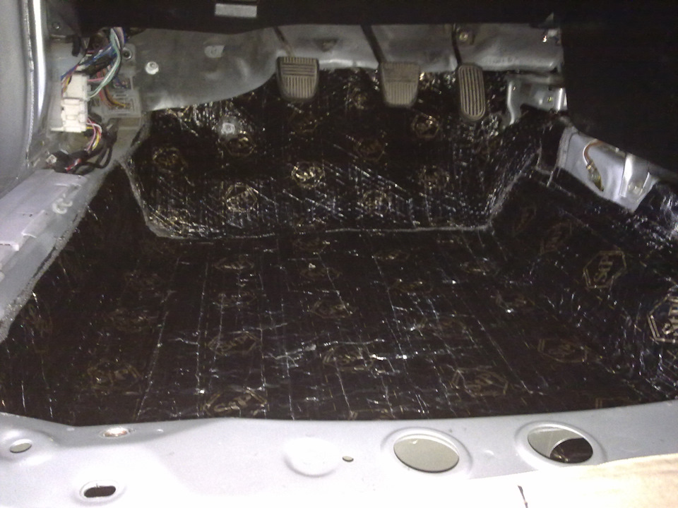

Затем переходим в шумо-теплоизоляции. В качестве материала я выбрал — STP Noise Block Premium (10 мм.). Тоже очень интересный материал по своим свойствам. Из-за своей толщины работать с ним оказалось не очень просто, тем более я пытался клеить его практически целыми листами.

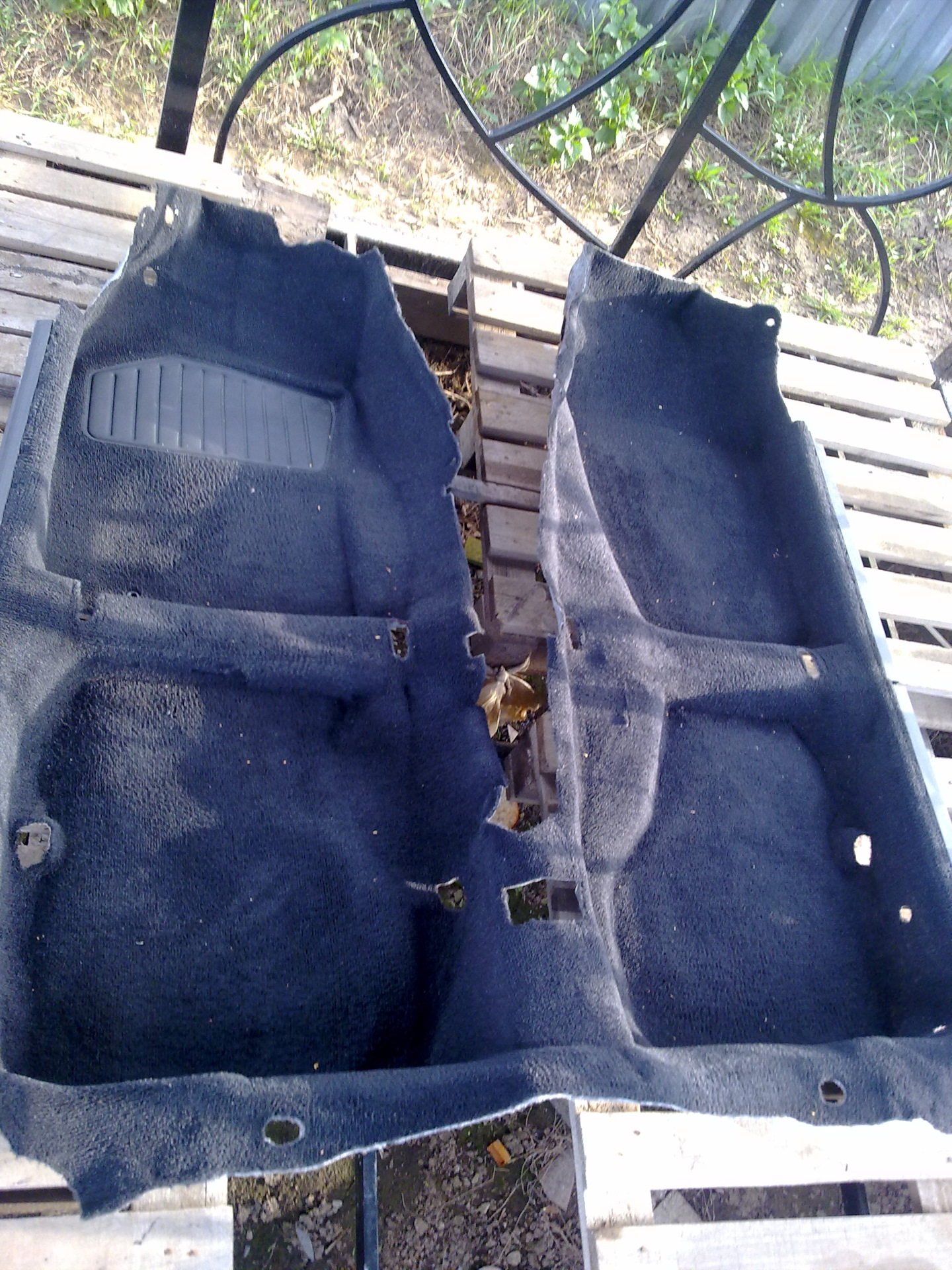

Далее на ковролин, с тыльной стороны, я тоже наклеил шумоизоляцию в замен штатного войлока (что имеет свойство вонять болотом).
Что по итогу я получил? По большей части удовлетворение от того, что открыл для себя что-то новое и осуществил своими руками. А что касается шума… он стал тише, но не исчез вовсе. Оно и понятно, у нас не Mercedes S-класса и не стоит пытаться добиться от наших машин полной тишины — это нереально. Тем более у меня ещё много не обработанных вибро-шумоизоляцией зон: арки колёс, моторный щит, пол багажного отделения. Но даже если это всё заклеить, тишины не будет. Такое уж устройство нашего автомобиля. Единственное, что могу предложить для сравнения — оторвите штатную виброизоляцию, снимите ковролин и поездите так месяца два с гудящими ступичными подшипниками как это сделал я. =)

Есть номерок этой заглушки под большим лючком которая?
Завтра на работе посмотрю в каталоге. Так уже не вспомню.

Зашибись. Помню пятнашку свою так же проклеивал, только перед этим ещё жидкую шумку наносил.) очень работисто! Ну и как эффект? Не катался ещё? Моторный щит будешь проклеивать?
Катаюсь уже с 2016 года :) просто бортовик заполняю по порядку.
По сравнению со штатной, я не заметил прям сильного эффекта шумоизоляции. В планах конечно залепить и моторный щит, но это когда будет явная необходимость снятия торпеды, а просто снимать её для вибро-шумоизоляции не хочется :)

Блин да она у тебя как новая! Респект за такой качественный отчет! Тоже самое предстоит но у меня состояние после снятия штатной шумки окпзалось похуже( Присоединяюсь к предыдущим ораторам: эпоксидный поверх кислотного запрещено. Что клеил на ковролин также очень интересно и главное не впитывает ли влагу?
Спасибо. С грунтом все нормально. Просто забыл указать в посте.
Вроде как впитывает. Название не помню, но что-то от STP
Painkiller228
Почему запрещено?я так понимаю, просто кислотный не сработает, но как бы и хрен с ним

А что именно наклеивал на ковролин?
Да, с полами мне повезло.
Не помню уже как называется и в каталоге STP не могу найти. Надо в гараж идти, там остатки должны быть, на них может написано.

Ну как бы это, эпоксидный грунт не наносится на кимлотный 🤷♂️
Это да.
Enemy1922
Точно, сейчас дополню. Писал две ночи, поэтому мог что-то упустить.
Это я в курсе. Перед тем как заниматься, месяц был на подготовку и на поиск информации что и как. Спасибо.
Я и подумал, странно, так готовить и такой косяк с грунтами.
