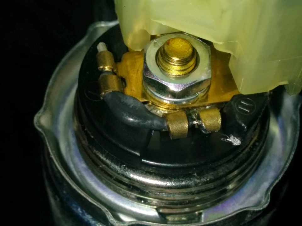

Была снята панелька с коробки передач, отсоединены контакты от блока прикуривателя, откручены 4 самореза, чтобы вынуть этот блок полностью и получить полный доступ к термоплавкому предохранителю.
Тем не менее, мульметром было прозвоненно, чтобы поверить диагноз и таки да — он верен.
Очередное спасибо JmanS за помощь и предложенное решение. Вставили кусок оловянной проволоки, точно такого же диаметра, как была в этом предохранителе. Не знаю, как она будет держаться, но я спокойна, так как она даже мягче, чем в предохранителе, и температура плавления олова 230 С, а какой бы там ни был метал (свинец- 372С?), если не олово, то наверняка температура плавления выше. Так что, если такое решение будет работать, то можно быть абсолютно спокойной.

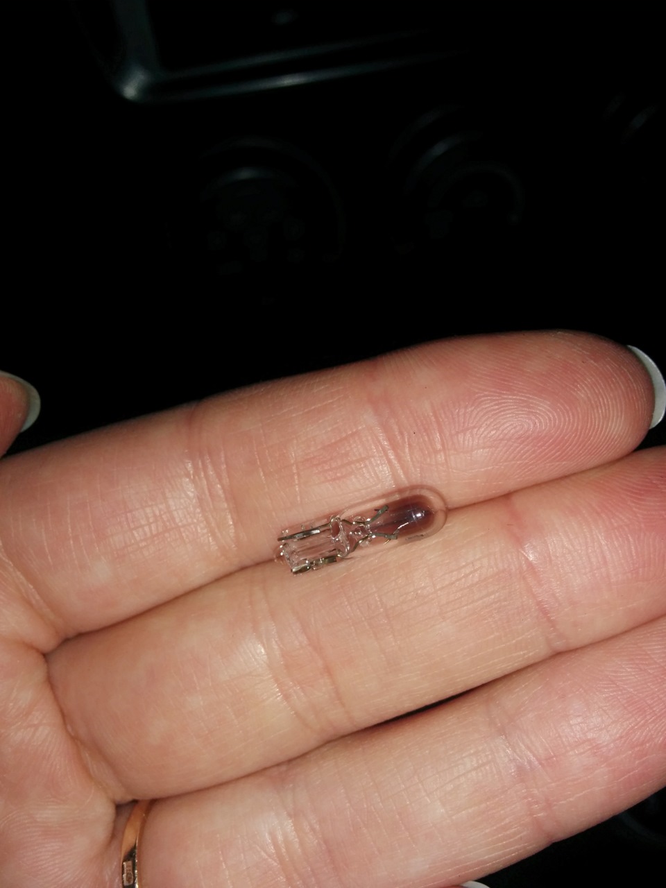

Smoke-тест прошел успешно. Подключала салонный пылесос (12V 60W) — вроде полет нормальный. А когда уже вроде все вкрутила и панельки установила, как вдруг обнаружила, что перестала светить лампочка подсветки прикуривателя. Вот жеж блин…
На следующий день был поход в ближайший магазин запчастей и была куплена лампочка. Со старой был аккуратно при помощи булавки снят зеленый резиновый наконечник и надет на новую лампочку. Подсоединила. Ну и вот она заработала.

Ах да, еще. Цена на новый предохранитель на экзисте меня абсолютно не порадовала (где-то 38$), а в магазине прикуривателя-донора, у которого можно было бы вытащить такой предохранитель не было, как и самих таких предохранителей. Исходя из этого пока вывод такой, что лечиться это заменой на вот такую вот проволочку. Насколько это работающий вариант теперь покажет время и практика…

Старый провод был в изоляции и при перегорании в ней оставался, а оловянный когда расплавиться потечь может.
Да похоже надо было его в термоусадку одеть для полного феншуя, но под рукой не было…
