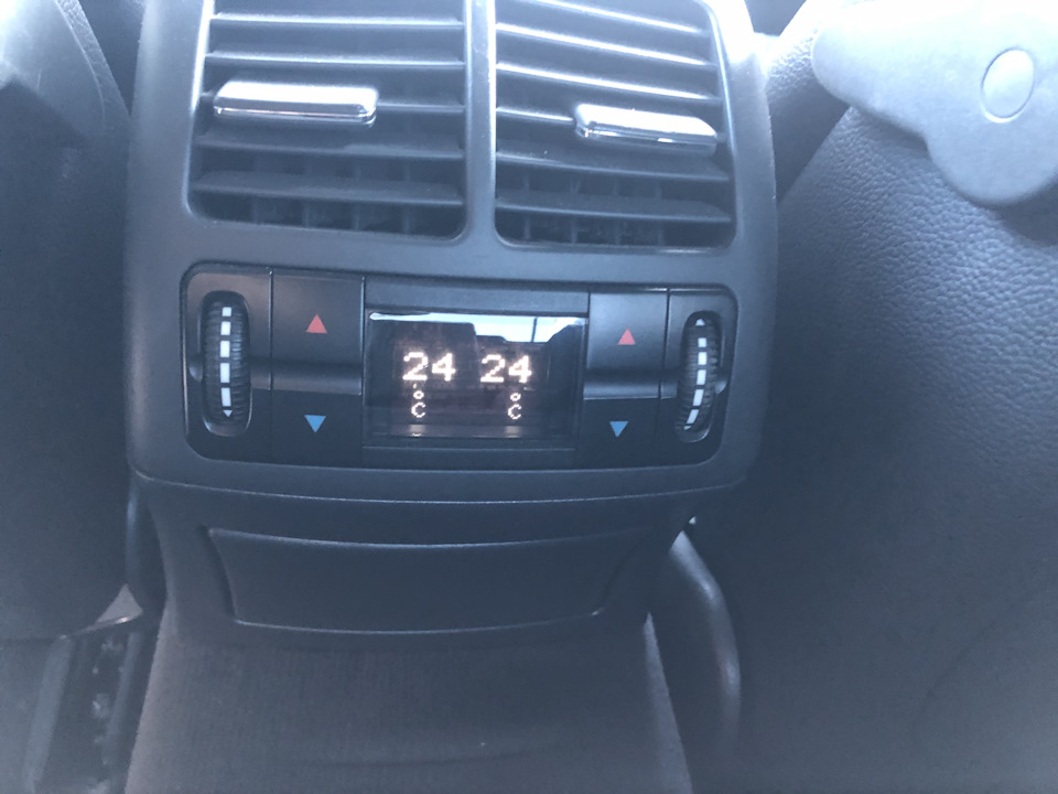

2. Блок управления климатом передний
3. Блок управления климатом задний
4. Проводка на задний блок управления

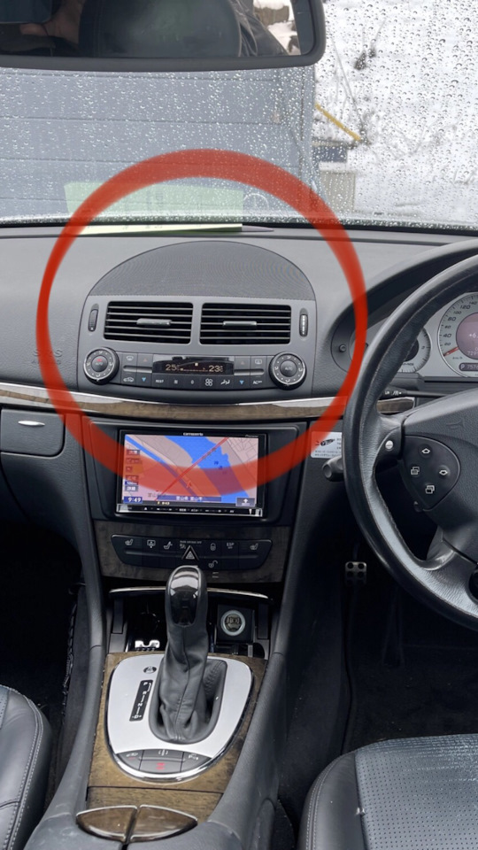

Разобрать придется полностью панель, подлокотник и часть подкапотки

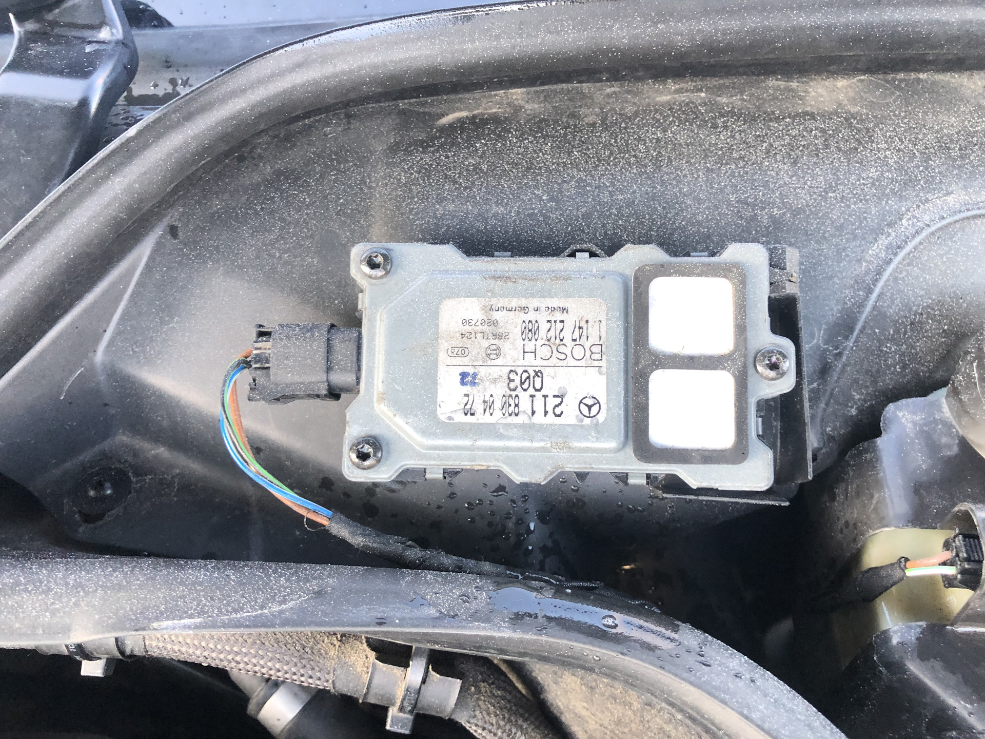

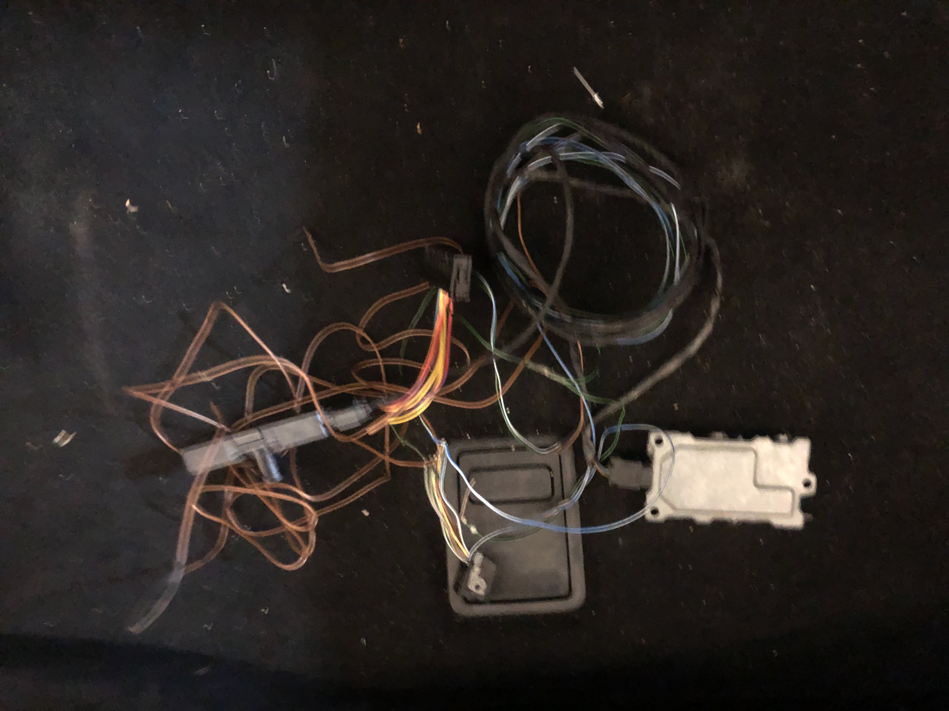

Датчики подкапотки с проводкой выглядят вот так.
Датчик солнца находится в капоте под шумкой. На его месте стоит заглушка. Все просто, разобрали, заменили
Датчик загрязненности под капотом. Еще проще, прикрутил на 3 самореза и подключил проводку.

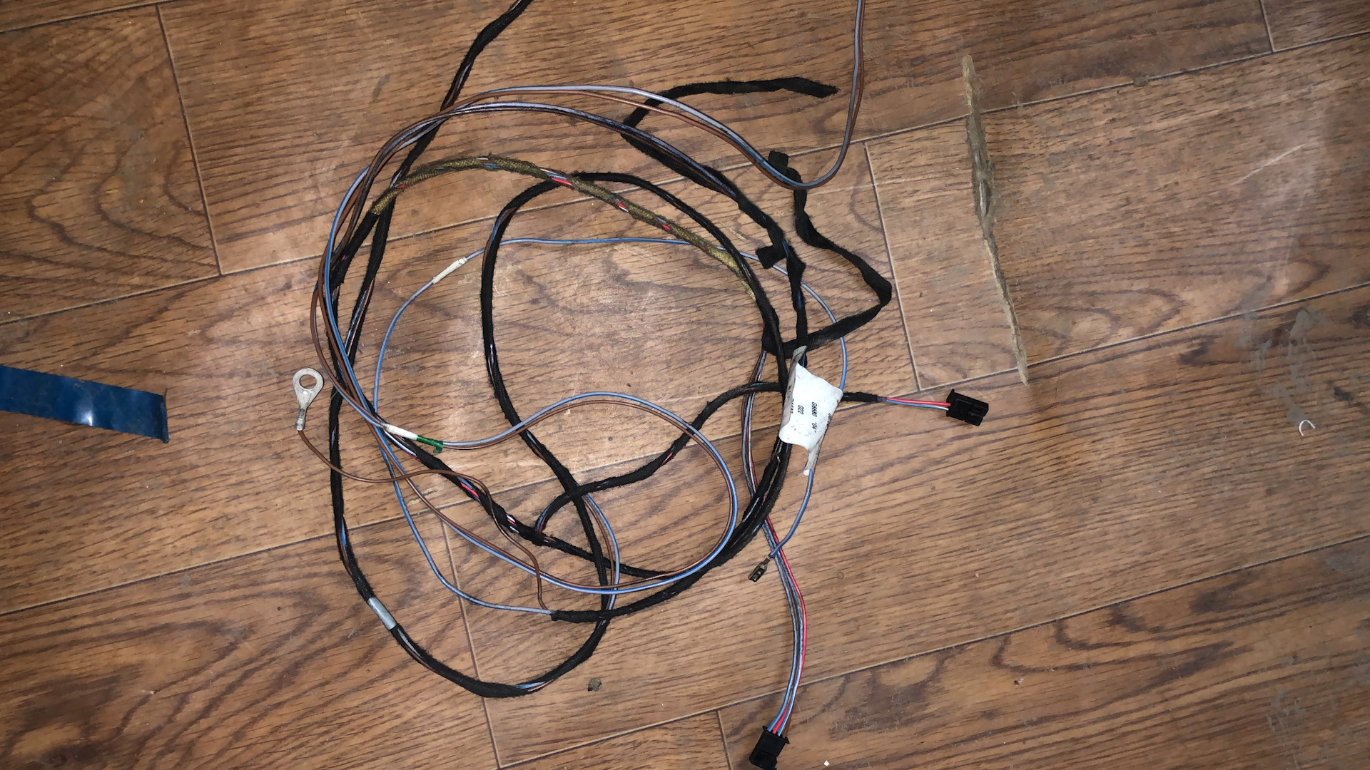

С проводкой несколько сложнее, от датчика солнца, она спускается на правую сторону, далее под корпусом печки внутри салона на левую сторону к датчику воздуха. Подключается в передний левый сам. Масса в ногах водителя и пассажира.

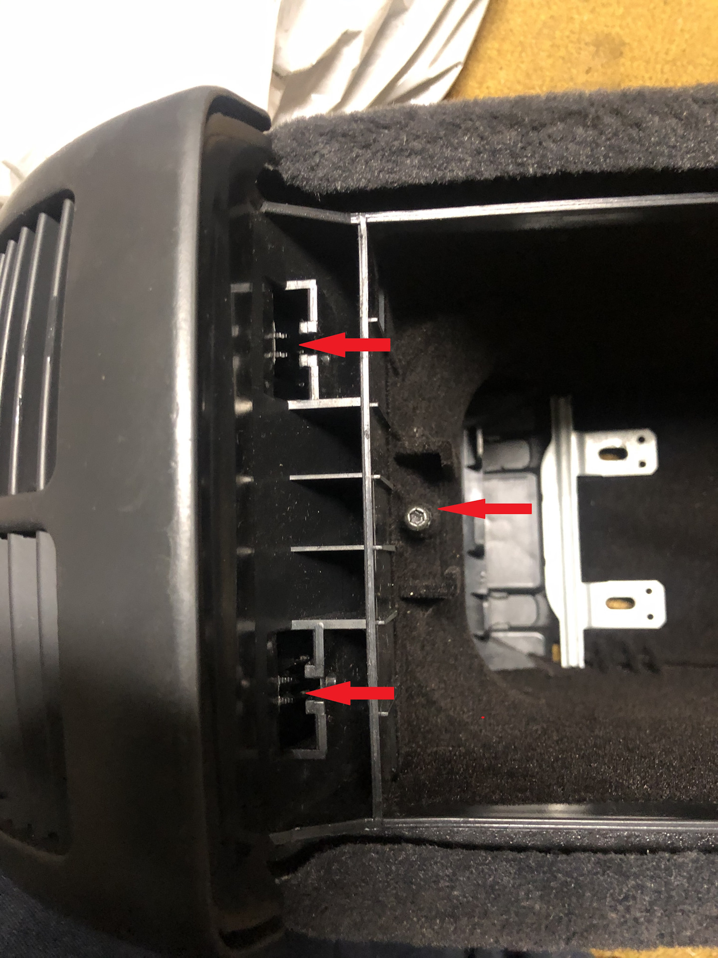

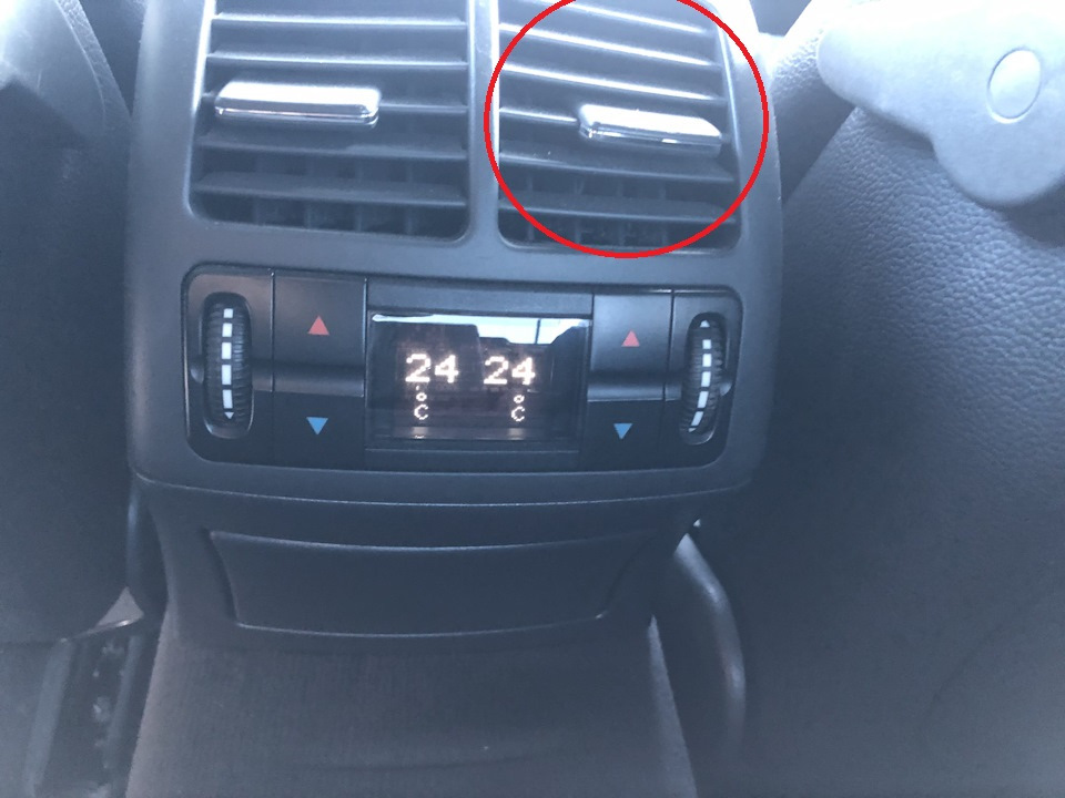

Для замены заднего блока климата придется снять и подразобрать подлокотник.

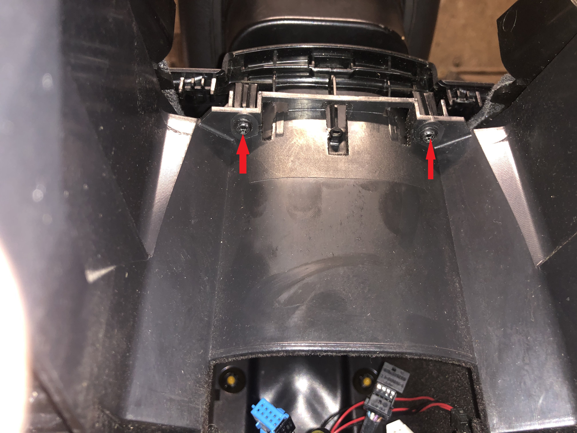

Чтобы снять заднюю панель, под пластиковой крышкой в нижней нише открутили болтик и потянули на себя. Пепельница в руках
Далее откручиваем тут
После через дефлекторы отжимаем два уса и верхний пластик с блоком в руках
По салону нужно доложить лишь проводку на задний блок.
Проводка имеет 4 разъема.
Большой на 4 провода в задний блок
Большой на 2 провода под желтой фишкой к проводке панели. Она должна быть в стандарте.
Синий провод в колодку в пороге водителя
Масса в ногах у водителя.
Вот желтый разъем, рядом с которым спрятался разъем на печку

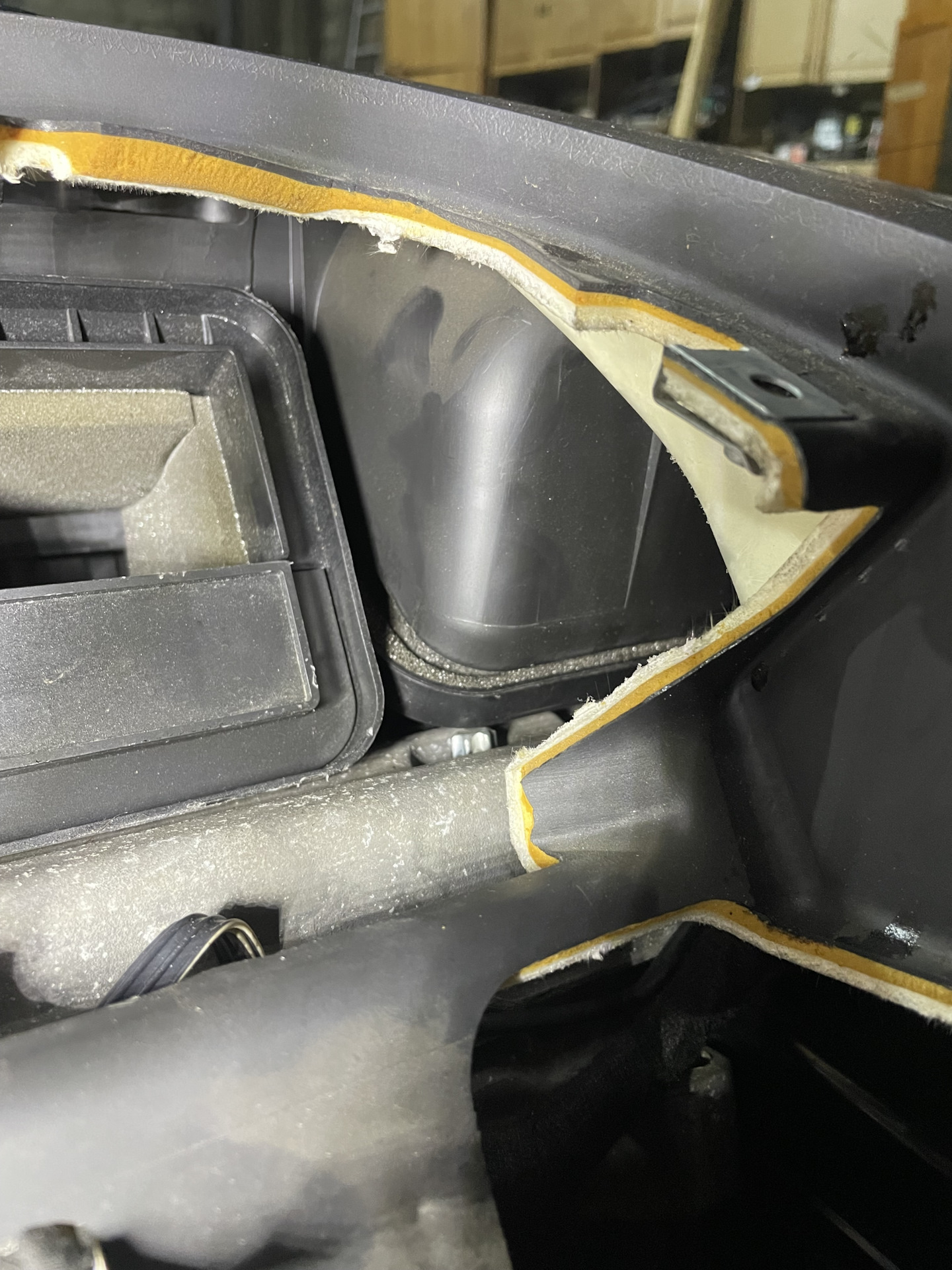

Корпус печки меняется просто. Один снял, другой поставил. Потратив 4 часа.
Для сравнения. Вверху четырехзонный, снизу двух.
На корпус печки не идет вообще никаких проводов от основного жгута проводки. Он связан лишь с передним блоком климата и все.

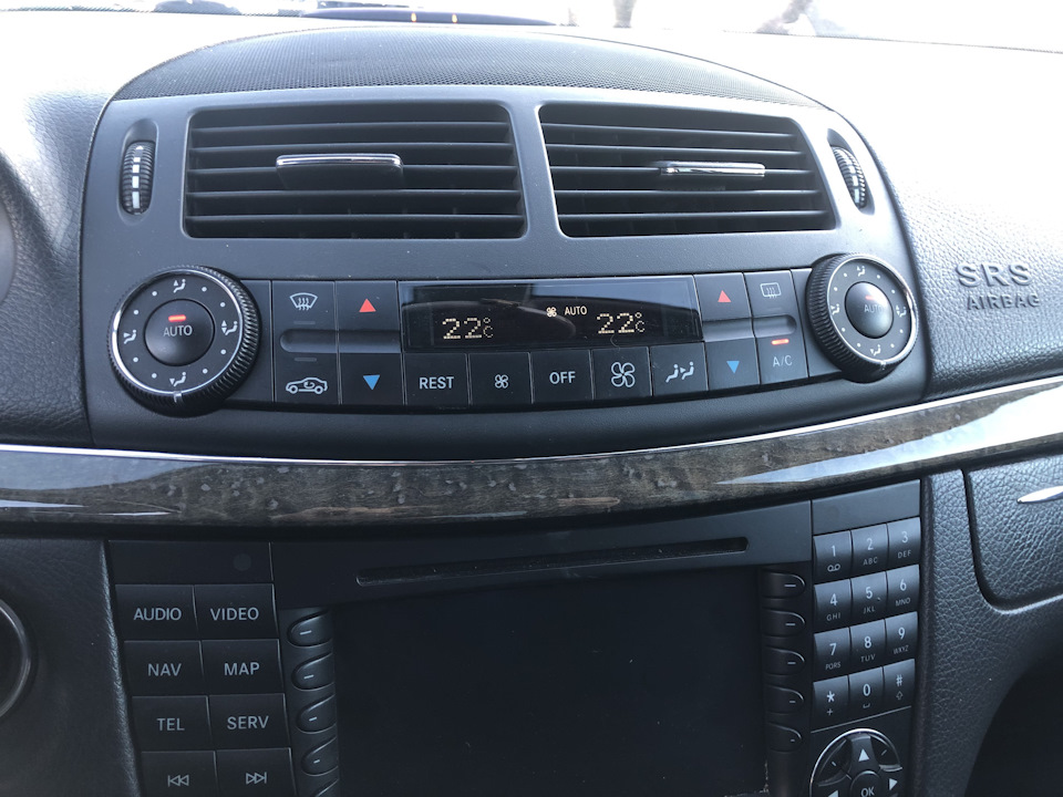

Меняем дверные карты и обшивки стоек, передний блок климата. Включаем и наслаждаемся.
Никаких активаций, прописываний и прочих танцев со старом не нужно.
Окончательно все выглядит примерно так
Результатом более чем доволен.

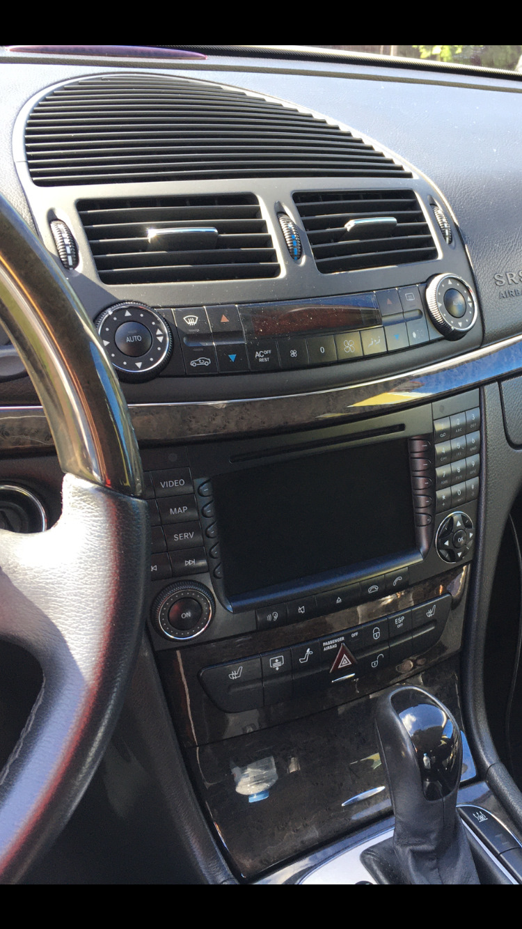

Привет, отличается рестаилинг от дорест 4 х Клима?
На дорестах встречалась Клима отдельно с угольными фильтрами. А в остальном одинаковые
Почему спрашиваю потому што у дорест ести в центре ещё одна крутилка но думаю ето из адаптации можно решить. Я хочу ставить себе 4х зон плюс углоныи фильтр
в рест безболезненно такой корпус не установить, в любом случае получится конфликт по совместимости, а в дорест пожалуйста.
Текущий мой
BanditW
Хочу такой

привет а задний блок можно ли поставить к 2 зонному климату? знаю он ничего регулировать не будет но подключить чтоб показывал температуру и все?)
то мне задняя заглушка эта не сильно нравится)
А смысл? Плодить ошибки в системе?
Ну это понятно, ну а чисто теоритически можно поставить и подключить?
В теории можно. Посадочное одинаковое, выход пол проводку имеется в базе. А. Вот будет ли работать — большой вопрос

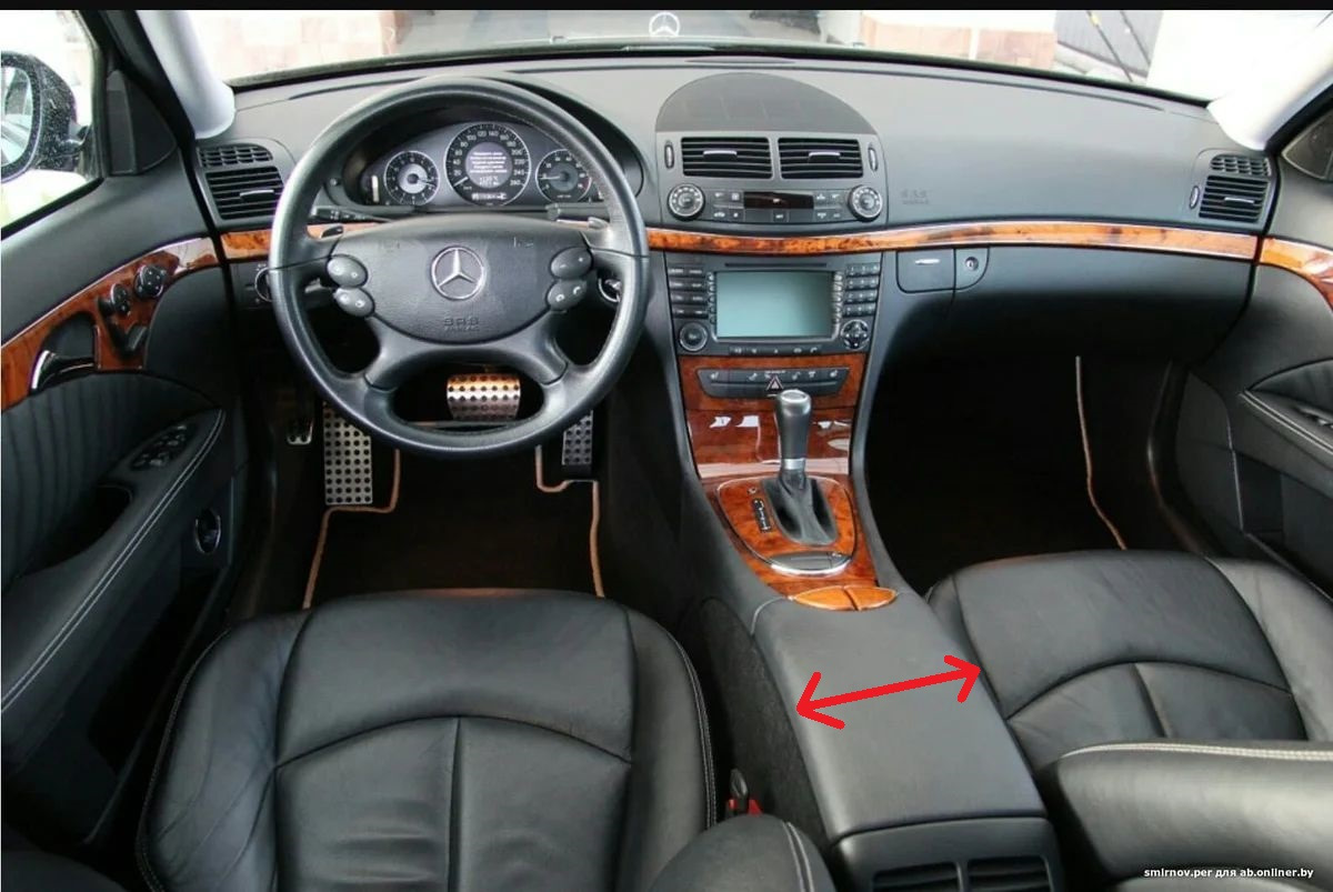

Подскажите пожалуйста ширину подлокотника в сантиметрах.
