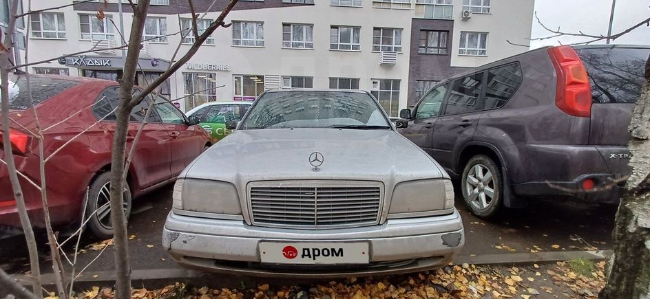

Пожалуй что и эту историю начнем с того что у меня есть мерседес, ему 25 и в нем есть проводной и беспроводной Apple Carplay и проводной Google Android Auto. В удивительное время мы живем, не правда ли?

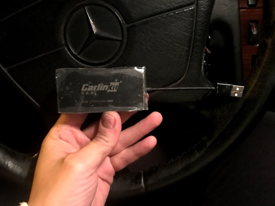

Сам донгл нашелся на Aliexpress (как всегда). На момент заказа конкретно данный лот стоил 3800 вечно печальных рублей с доставкой, но есть точно такие же и за +/- такие же деньги.

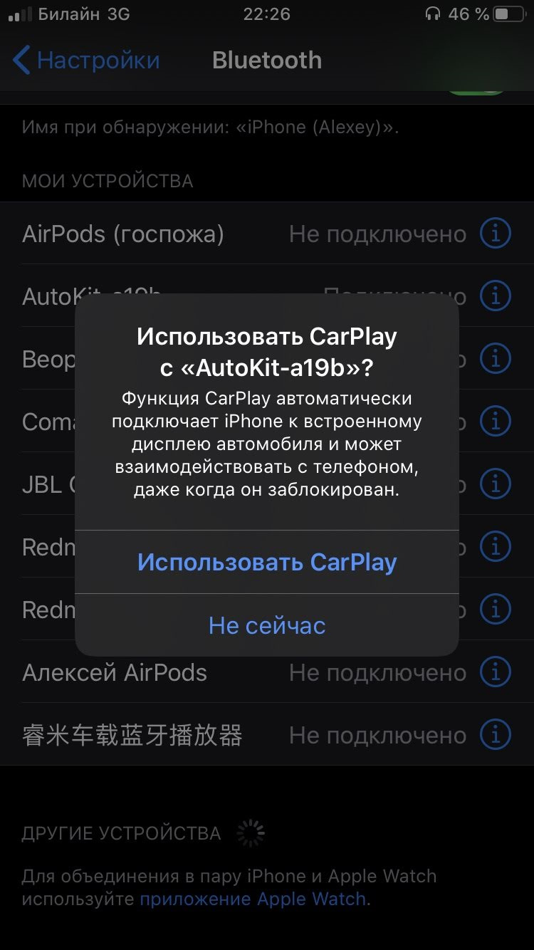

5) Подключаем донгл к магнитоле;
6) Подключаем телефон к донглу используя кабель;
6.1) Если телефон подключается беспроводным способом, то при подключении донгла к магнитоле, на главном экране приложения под иконкой Bluetooth указывается название Bluetooth устройства к которому нужно подключиться. Соответственно подключаемся через настройки телефона к указанному устройству и получаем запрос на использования Carplay. ВАЖНО для работы беспроводного Carplay на телефоне должен быть включен Wi-Fi и Bluetooth, так как соединение телефона и донгла происходит непосредственно по Wi-Fi.

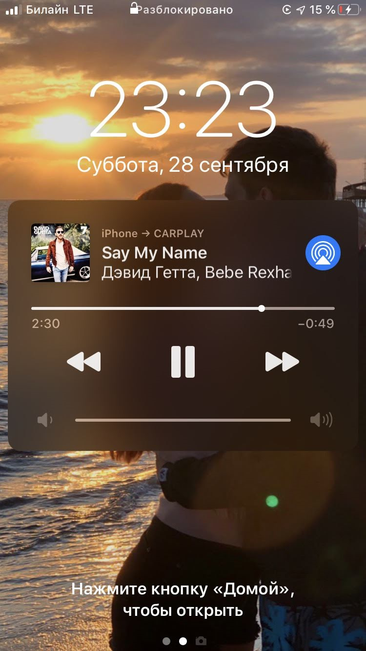

— Можно ли слушать музыку со сторонних приложений или только через приложение "Музыка"?
— Можно. CarPlay воспринимается телефоном как устройство AirPlay для передачи звуков с телефона. Так что можно и ютубчик посмотреть и музыку с VK и всё что угодно.

Сам донгл с последней нашей встречи чуть-чуть изменился. Он стал чуть больше, тяжелее и стал черным.

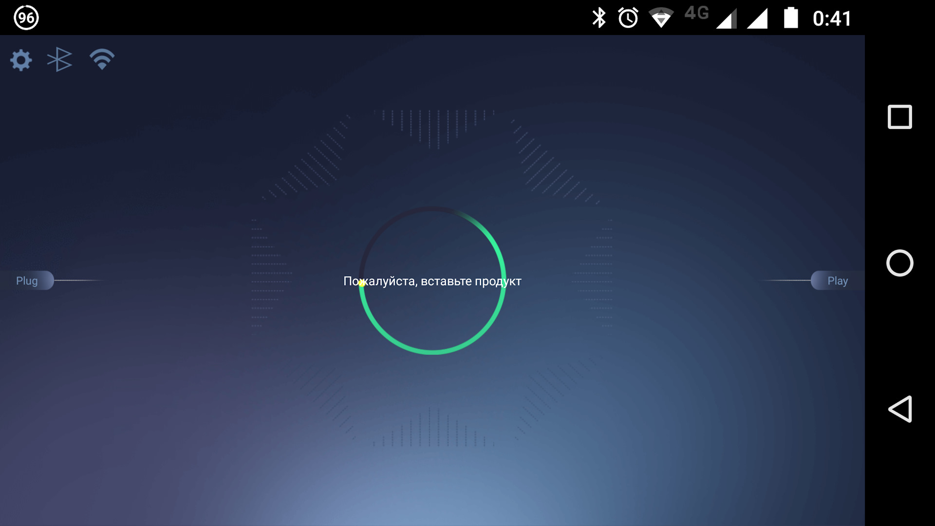

Собственно далее подключаем донгл, ставим необходимое ПО и начинаем разбираться с настройками. (Скриншоты сделал на телефоне, язык предварительно поставил на Английский. Чудный перевод на Русский можно лицезреть в предыдущей статье. Настройки можно выполнить один раз и вообщем-то забыть про них)
Заходим в приложение Autokit где нас встречает главный экран на котором нас интересует верхняя правая кнопка настроек.

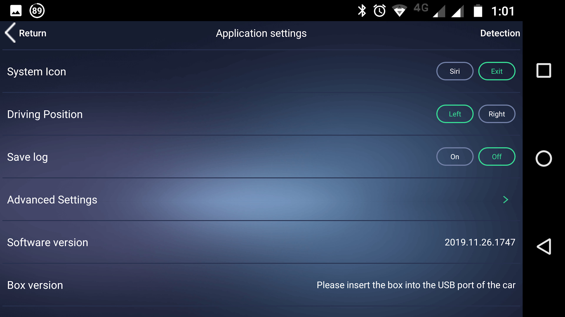

Working Mode — режимы работы донгла. Я так понимаю связанные с быстродействием. Скорее всего меняется качество, но разницы я не заметил.
iPhone Mode — CarPlay или Mirror. Собственно в зависимости от выбранной опции iPhone будет подключаться либо в режиме Screen Mirroring и будет просто дублировать экран телефона, либо в режиме CarPlay.
CarPlay Mode — здесь тоже ничего не ясно, смена опции ни к чему не привела.
Android Mode — вариантов нет, но вы держитесь.
Night mode — в зависимости от выбранной опции CarPlay будет работать в ночном режиме автоматически или принудительно в ночном/дневном режиме. Ночной режим меняет тему оформления на более темную.
Automatic Start — позволяет автоматически запускать приложение AutoKit при включении магнитолы.
System Icon — На экране Carplay в нижнем левом углу (по умолчанию) находится кнопка домой. В зависимости от выбранной опции у нее будет внешний вид кнопки домой или кнопки с иконкой Siri внутри.
Driving Position — правый или левый руль. В зависимости от выбора стороны, системный бар с часами, иконками быстрого запуска, кнопки домой и прочего будет находится слева или справа.
Save log — сохранять системные логи
Advanced Settings — дополнительные настройки, о них позже.

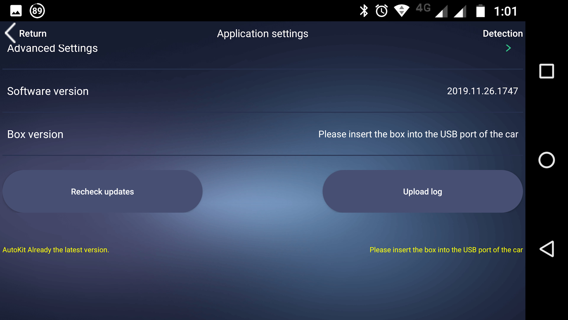

Software и Box version — текущая версия приложения и ПО установленного в сам донгл.
Recheck updates — проверить обновления. Если есть что обновить, ниже появятся соответственны кнопки для обновления ПО донгла или установленного приложения.
Upload log — выгрузить системные логи для разработчиков.

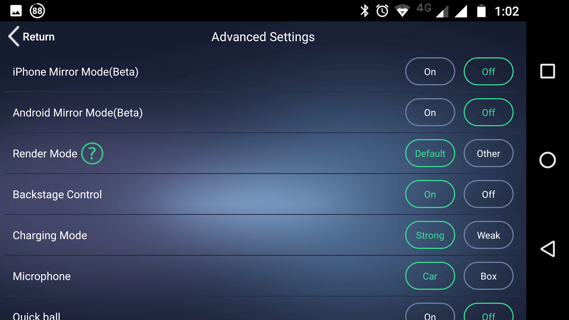

Далее дополнительные настройки. Что бы зайти, нужно нажать на стрелочку в конце пункта Advanced settings.
iPhone и Android Mirror Mode (Beta) — включает бета режим для Screen Mirroring. Не пробовал, но и без этой опции с iPhone все работало.
Render Mode — данная опция меняется в случае если на экране магнитолы идет некорректное изображение. По умолчанию все работает, но на некоторых магнитолах (как заявляет производитель донгла) могут наблюдаться проблемы.
Backstage control — тут увы тоже ничего не понятно.
Charging Mode — слабый или сильный ток зарядки. Слабый не пробовал использовать, по умолчанию стоял сильный. Проблем с телефоном не наблюдалось, ничего не сгорело.
Microphone — Car или Box. Здесь выбирается какой микрофон будет использоваться по умолчанию, а именно тот, что на донгле или тот что используется магнитолой. (Есть версии донгла со встроенным микрофоном)
Quick ball — еще с прошлой версии донгла не понятно что это за быстрый мячик.

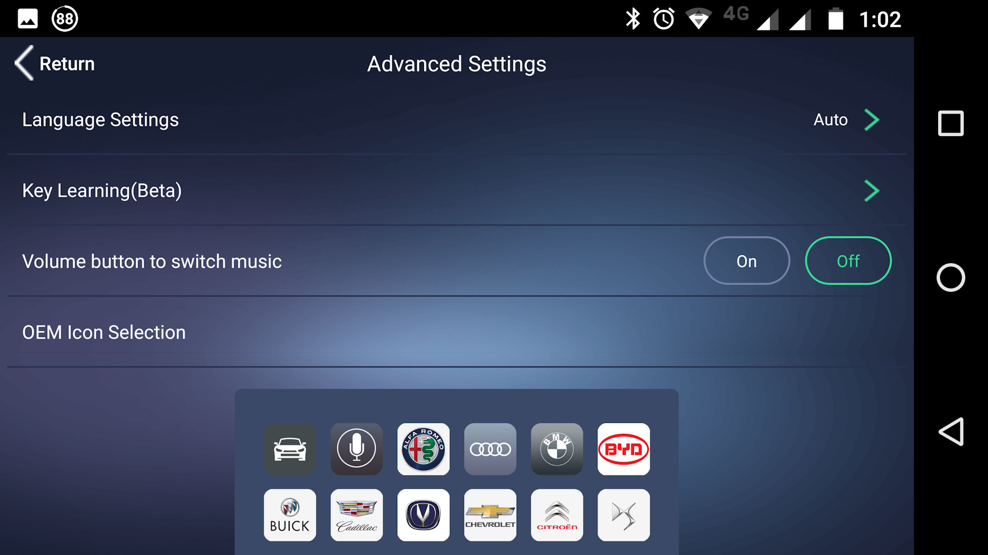

Language Settings — здесь выставляется язык, который используется интерфейсом по умолчанию.
Key Learning(Beta) — обучение кнопок на руле. На некоторых магнитолах по непонятным причинам кнопки на руле имеет доступ только так называемый MCU (модуль который отвечает по сути за все в магнитоле. Позволяет подключаться по Bluetooth к магнитоле и использовать ее в качестве гарнитуры, поддержка кнопок на руле, поддержка внешних разъемов магнитолы и прочее). На магнитоле установленной в этом автомобиле у меня проблем не возникло, но на предыдущем автомобиле кнопки на руле работали везде, кроме как в режиме Carplay. Данная опция должна должна помочь в случае если что-то не работает по умолчанию, но это тоже не всегда помогает. На прошлой машине мне не помогло.
Volume button to switch music — пробовал менять, ничего не произошло.
OEM Icon Selection — на автомобилях со встроенным Carplay, в главном меню присутствует иконка выхода из режима Carplay в штатное меню автомобиля. В данном приложении, эта кнопка выполняет выход на рабочий стол вашей магнитолы. Данная опция позволяет изменить иконку данной кнопки на любую из предустановленных или свою собственную.

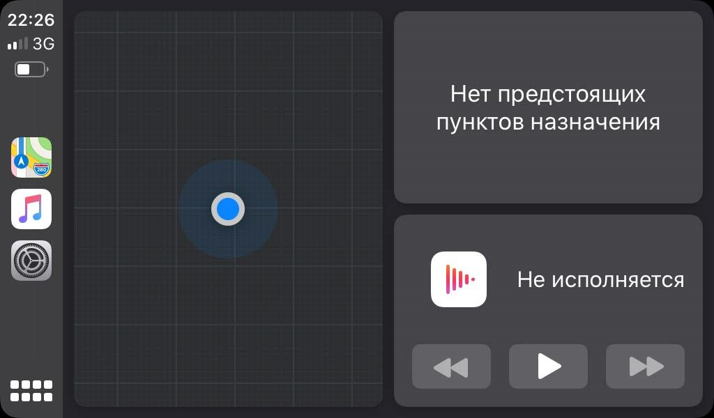

Давайте взгляне мна сам интерфейс Carplay.
Это главный экран. Слева отображается тот самый системный бар. В iOS 13 интерфейс несколько и главный экран теперь представляет из себя экран с 3 блоками: Карта и текущее местоположение на нем, предстоящие пункты назначения и текущее воспроизведение. Второй из эти пунктов работает кстати очень прикольно. Система запоминает куда вы ездите и откуда, дальше на основании этих поездок в данном блоке будут отображаться предложения для поездки. Например если я катаюсь с утра на работу, а вечером с работы домой, и когда я сяду в машину после работы и телефон подключиться к магнитоле, в том блоке появится в качестве предложения поехать домой. Нажимаем на него и без лишних телодвижений у нас открывается приложение "Карты" и строится маршрут до дома. Если ранее вы не заходили в приложение "Карты", то у вас будет такая же борода как и у меня на скриншоте и Carplay не будет видеть вашего текущего положения. Что бы исправить, нужно просто дать разрешение приложению "Карты" доступ к местоположению (При первом запуске, программа сама вас спросит об этом). Также к изменениям можно добавить нижнюю кнопку в системном баре. Ранее это была просто кнопка для выхода на главный экран, теперь если вы находитесь на главном экране с блоками, то нажатие на эту кнопку откроет меню выбора приложений и наоборот из приложений переключит на главный экран. С главного экрана можно выйти в приложения также просто пролистнув экран в бок.
Слева у нас мини менюшка из 3 приложений: Звонилка, Навигация и Музыкальное приложение. Фишка в том что CarPlay запоминает что вы в последний раз запускали и будет менять состав этой менюшки на основе этих запусков. Например: По умолчанию в качестве навигации используется "Apple Maps" (Карты), в качестве музыкального приложения "Музыка". Если я например запущу "Google Maps", они автоматом заменят "Карты" в менюшке слева. Если я запущу "Spotify", то он останется слева вместо приложения "Музыка". Этот самый статус бар слева, который с этой менюшкой и временем и кнопкой домой отображается всегда и в любом приложении, что очень удобно как по мне.

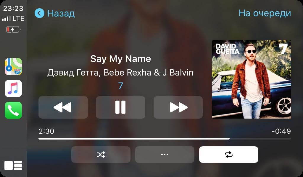

Музыка — ну тут даже добавить нечего.

Исполняется — перебрасывает в музыкальный плеер, на экран воспроизведения (кэп привет)
