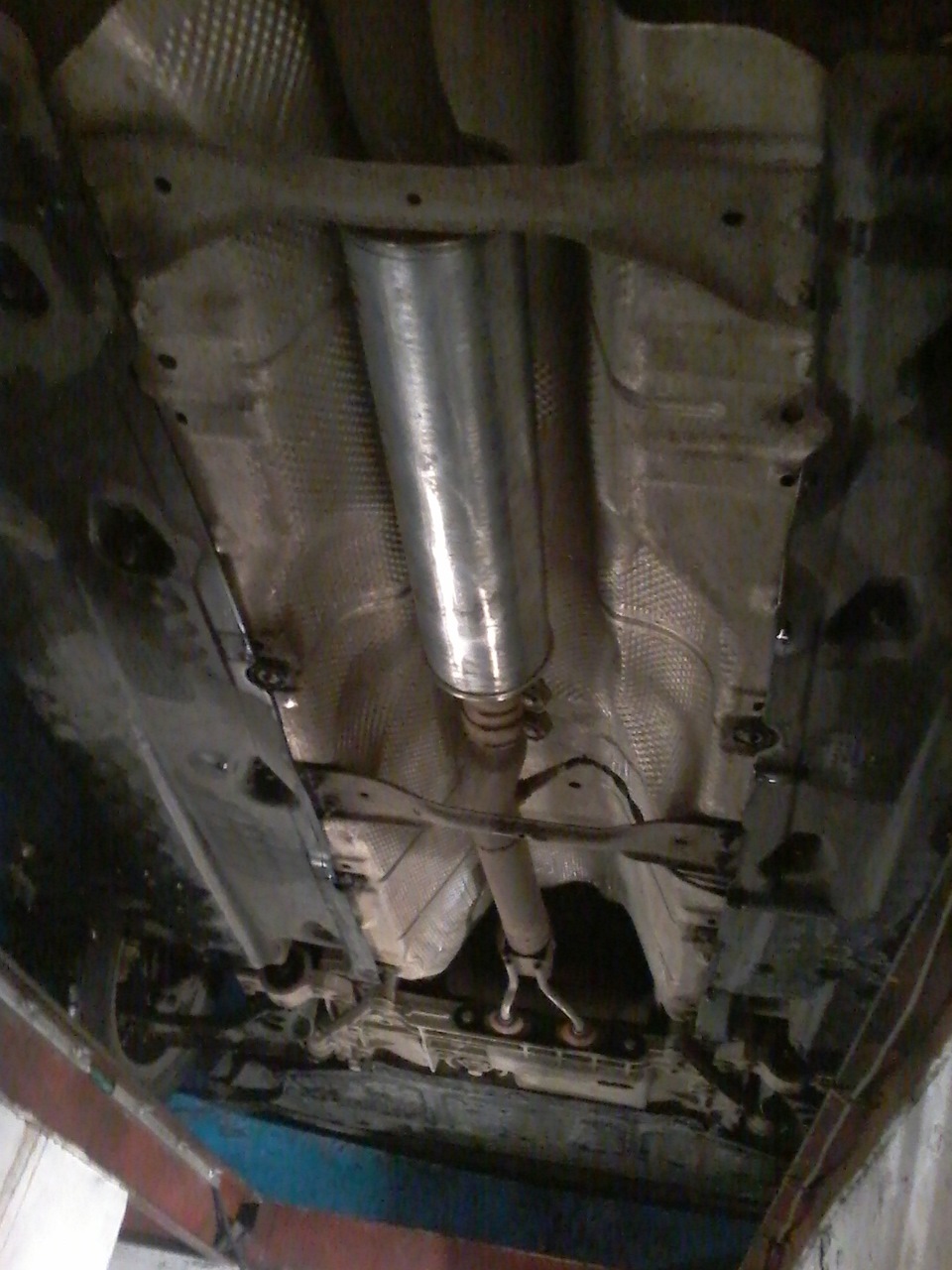

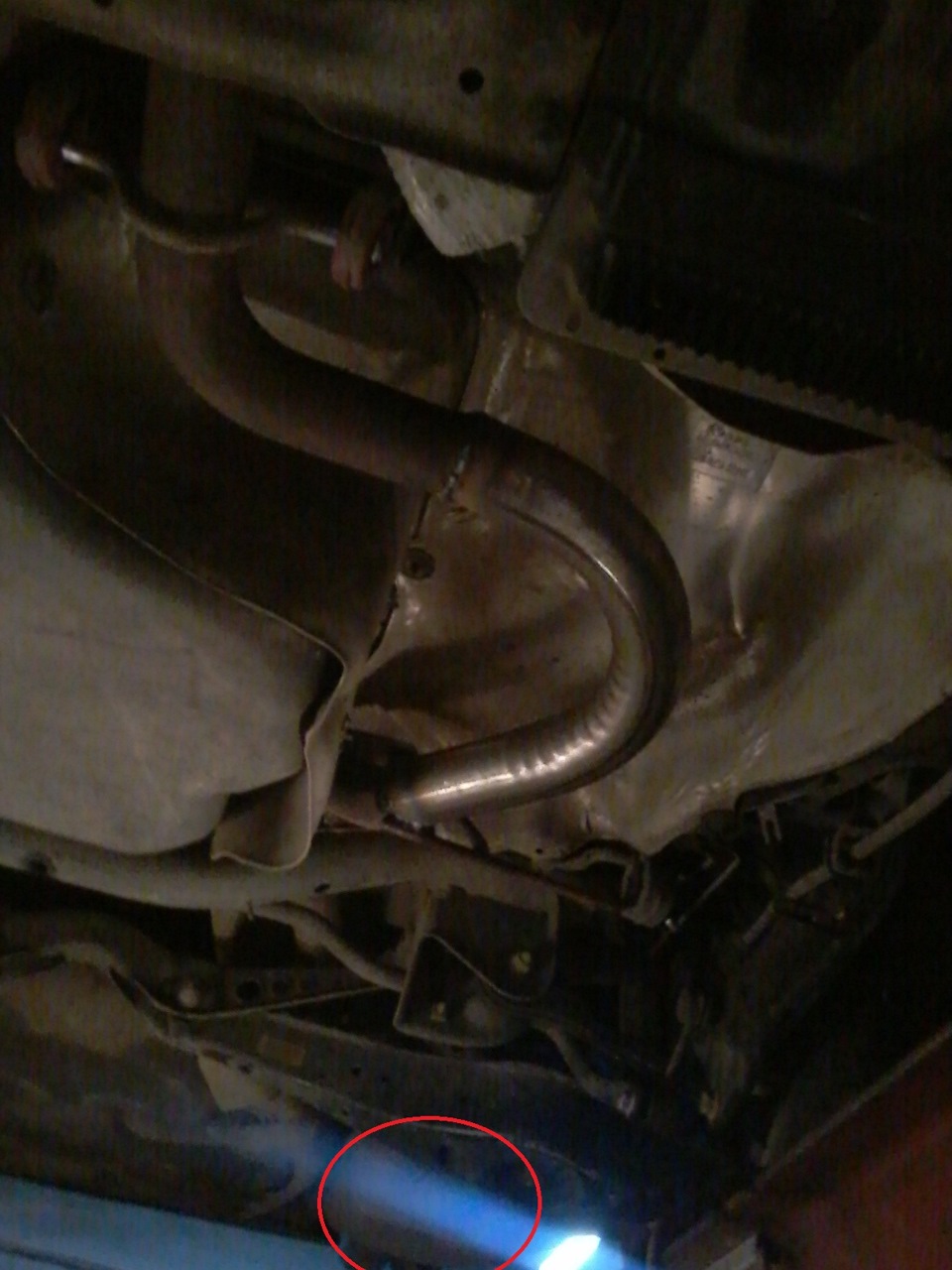

Себе хотел конечно ещё схитрить и поставить дополнительно прямоточный резонатор, поехал в местную гараж-мастерскую где мне залупили работа + самый дешевый резонатор (но самый длинный 500мм.) 1200грн. кризис, долар все дела((( короче думал отложить данное мероприятие до весны какраз когда буду переходить на 98ю прошивку, но огромное спасибо Ganchuk подсказал отличного мастера своего дела с приемлемыми ценами, итак план работы:
красное удалить, зелёное приварить

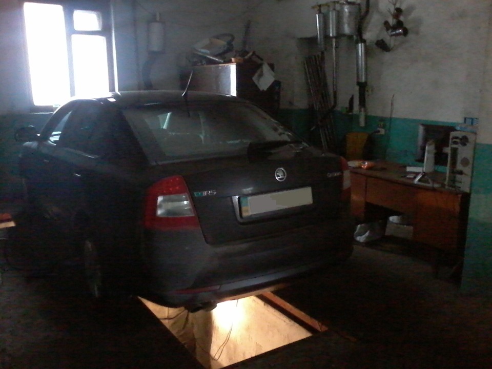

заехал

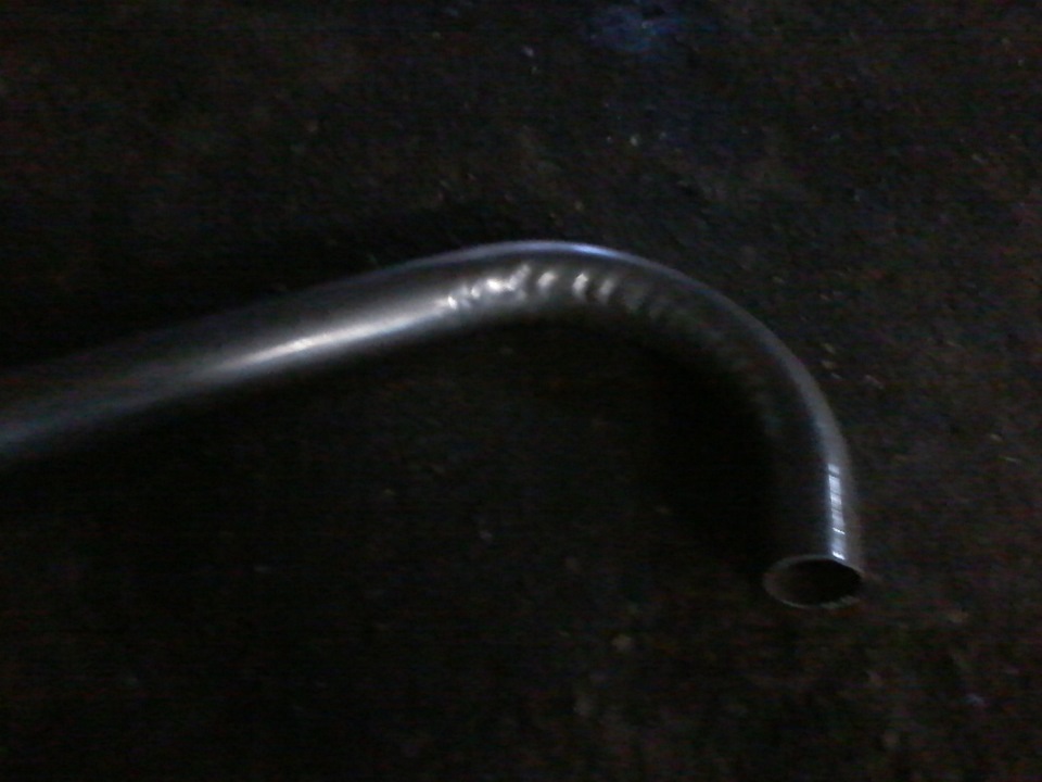

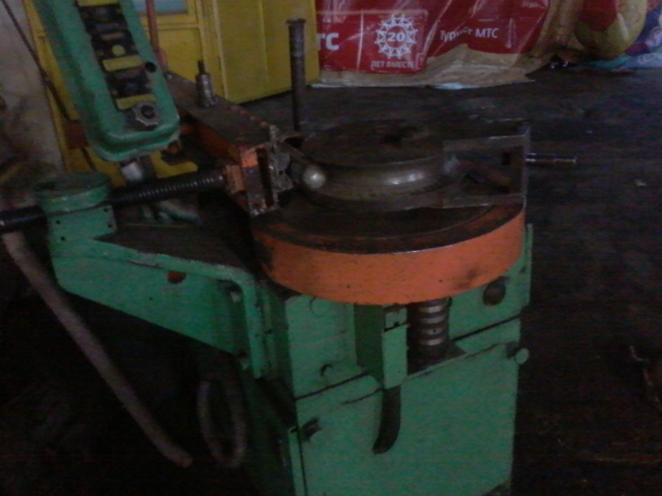

станок для ровных труб
после которого они превращаются в кривые))
тут была средняя банка, вместо неё поселилаь 60я труба (стоковая 55я), красным обведён задний штатный глушитель что был понятен ракурс

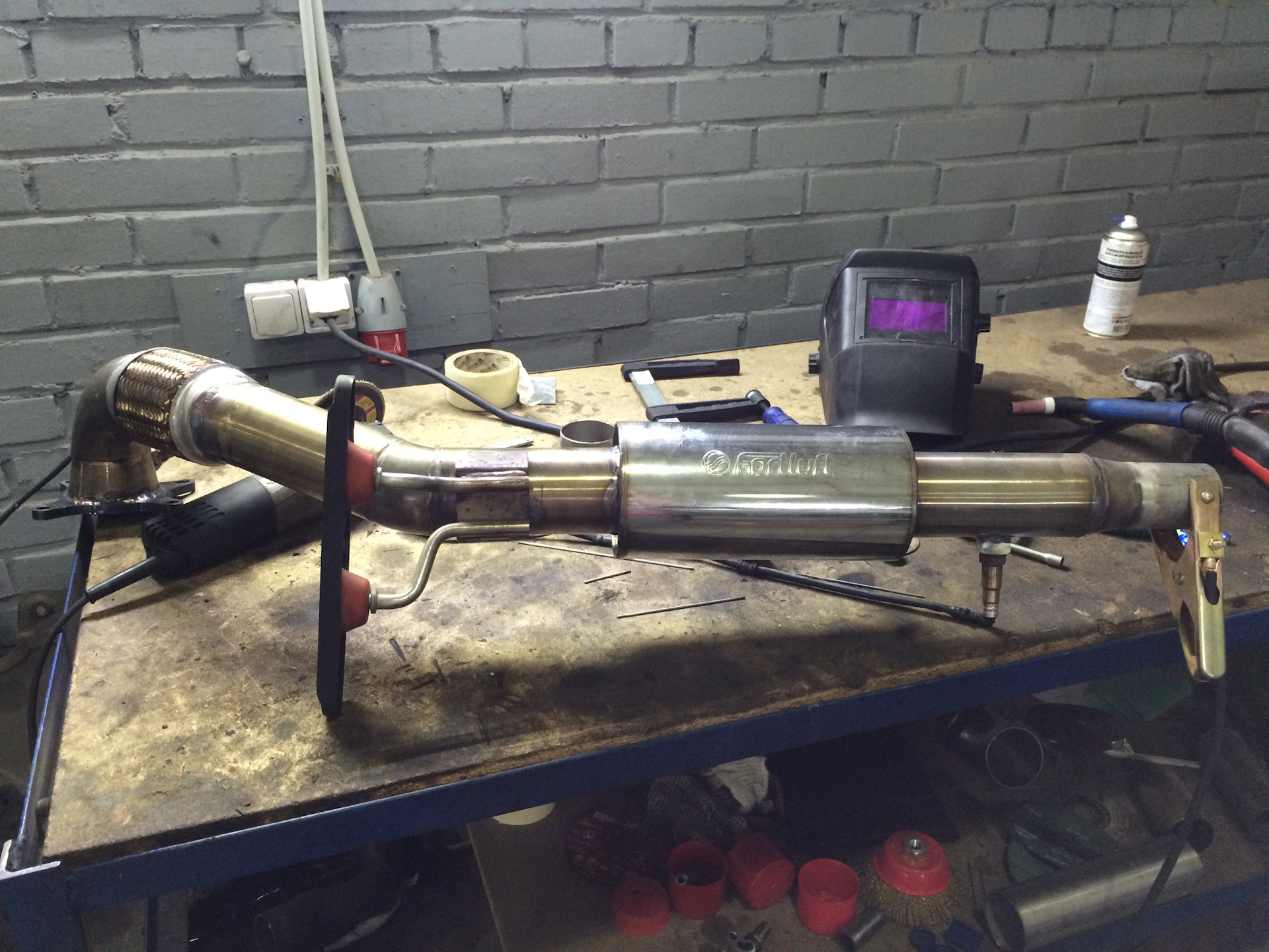

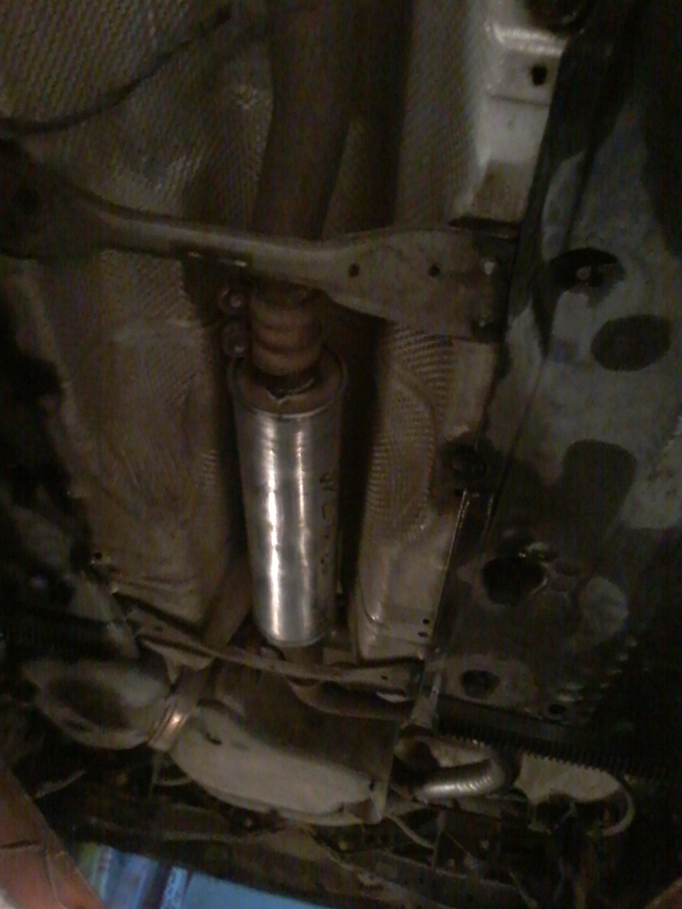

ну и гвоздь программы, это прямоточный резонатор длиной 500мм, раньше была просто труба
другой ракурс
выехав из мастерской моей радости небыла предела, звук на холостых — сток, спокойное передвижение в потоке — сток, и только под нагрузкой просыпается такой бархатистый… породистый рррык, как на спортивных автомобилях с заводской выхлопной системой, короче бомба! именно то что я и хотел, убить двух зайцев одним выстрелом))) замеров по воздуху ещё не делал так как всё мокрое и рисковать нехочу (сделаю позже) но сразу почувствовался хороший подхват после 3т и до отсечки, такое ощущение что она теперь вообще не скисает до отсечки, и четвертая передача ожила… реально ожила!

"вместо неё поселилаь 60я труба (стоковая 55я)"- а для чего это было сделано?
там получаются стыки сварки, чтоб не было хоть минимальных заужений… так сказал матер
ок. понял)
А что дает этот резонатор?
делает чуть тише выхлоп))
