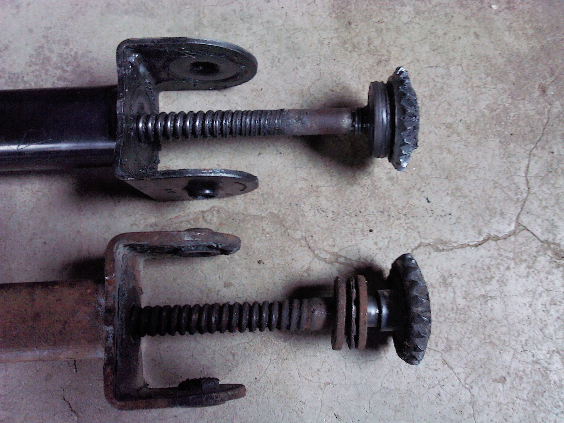

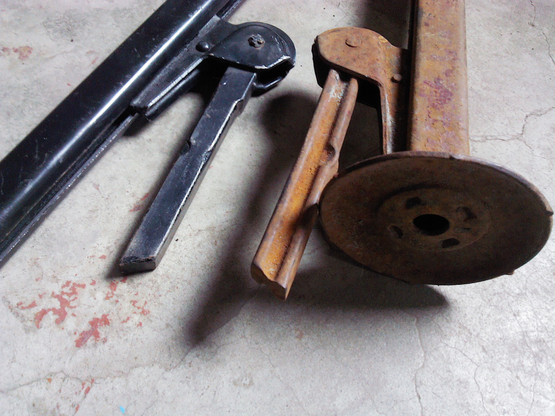

Ниже несколько сравнительных фото.
По внешнему виду почти одинаковые, по весу тоже.
Ручки немного разные.
Подошва у старого чуть шире.
Палец у старого имеет более выгодную геометрию которая меньше способствует застреванию в грязном отверстии опоры машины.
Винт на старом нарезан до конца, на новом по заподлянски не дорезали, потому гайка и не выдержала.

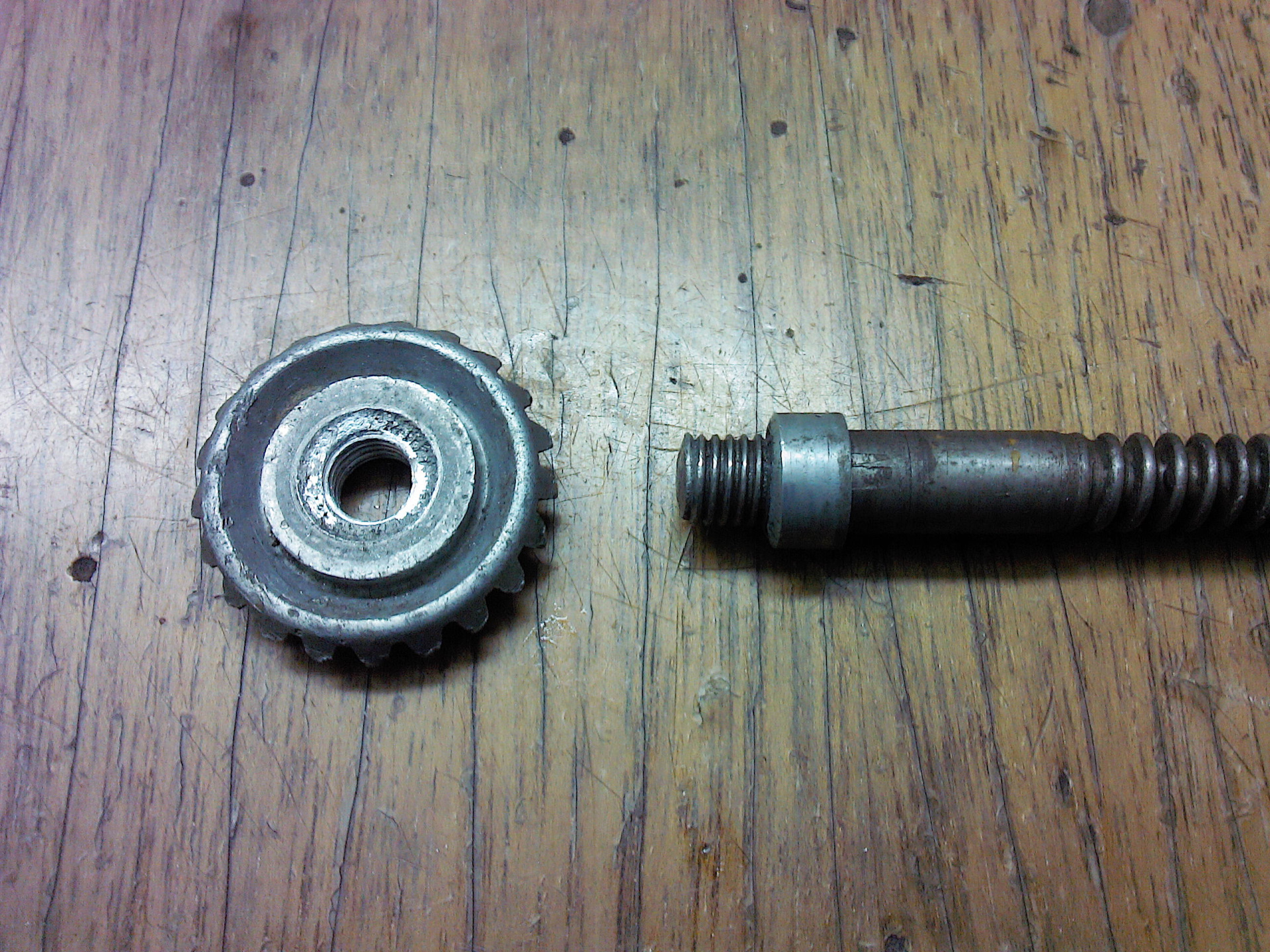

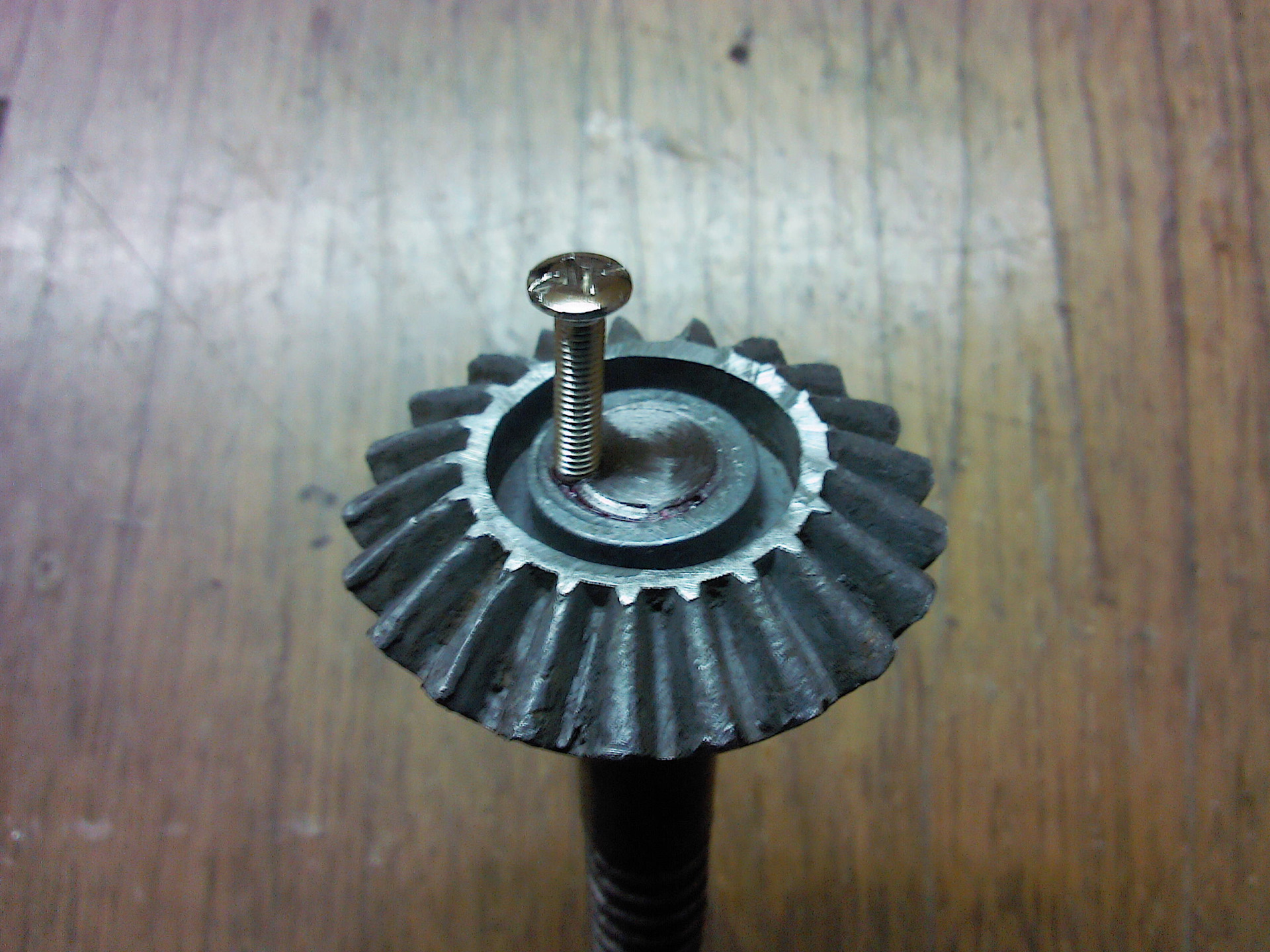

У старого домкрата была одна проблема, обломана шестерёнка на винте.
Он обломалась при попытке её открутить, хвостовую часть так и не удалось сдёрнуть с винта.
Благо резьба живая осталась.
Ладно, чиним…
Дремелем в резьбе винта сделал пропил, по которому потом пошло сверло.
Сверлить с одетой шестернёй нельзя, так как метал у шестерни мягче и сверло уползёт в неё.
Накрутил шестерню используя красный фиксатор резьбы.
Потом сверлом сделал отверстие на границе резьб винта и шестерни и в это отверстие забил штифт, в моём случае болт.
Лишнее потом отпилил.
Далее приварил вот что…
Палец, крючок, стояк… ну яж говорил вначале, что домкрат обретёт былую силу.

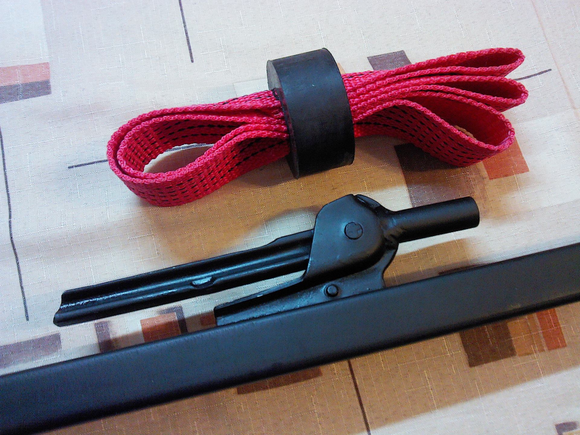

В замен утерянного упора для пальца делаем из резинки вот такую штуку.

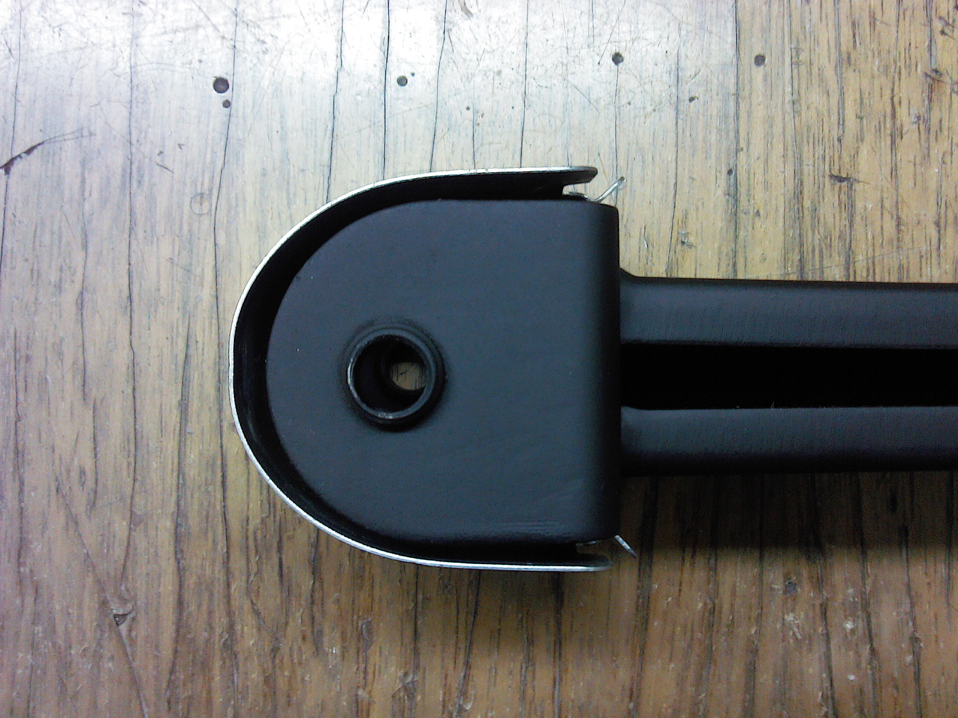

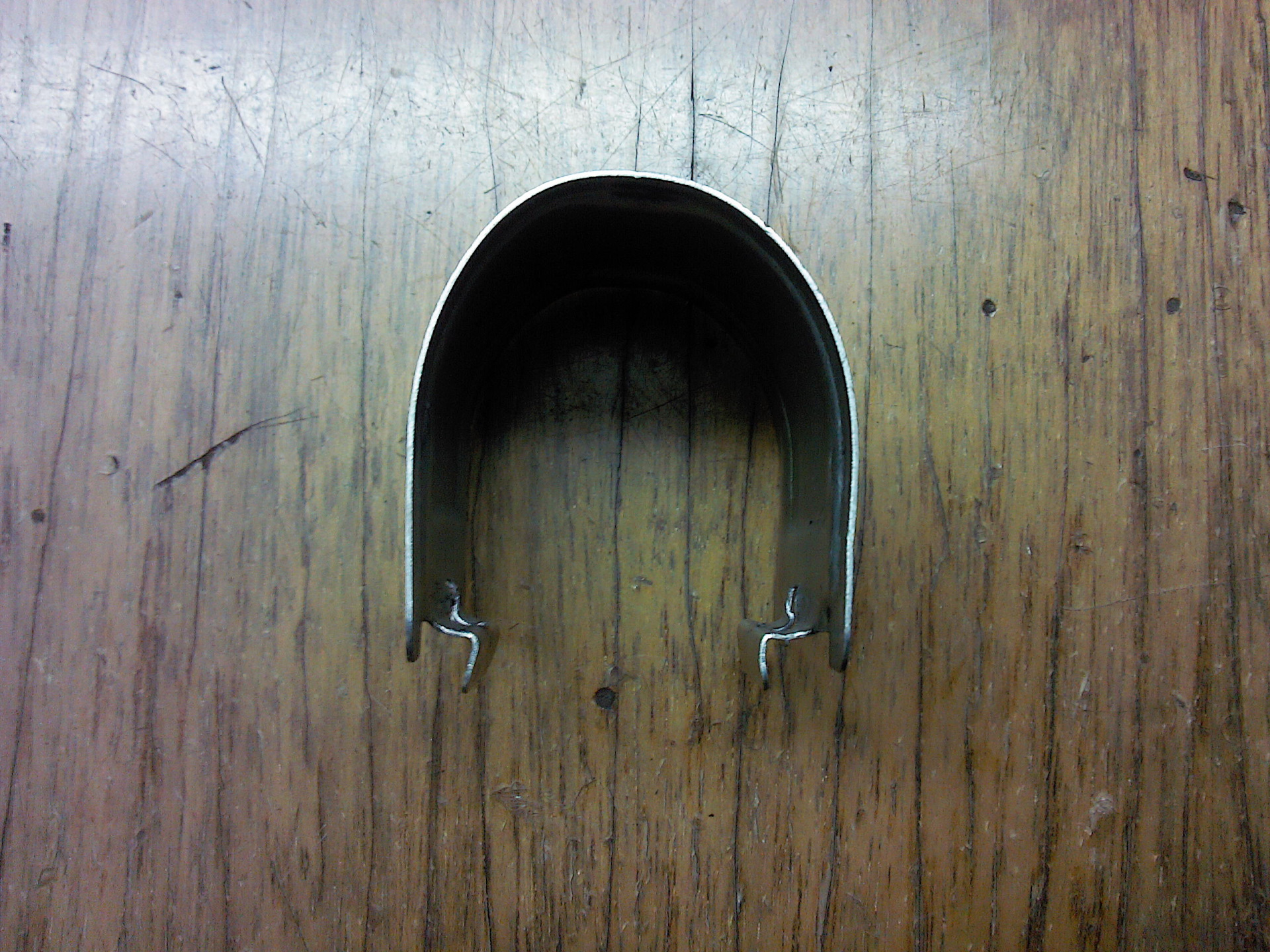

Крышку редуктора пришлось взять со сломанного нового домкрата, но вылез косяк, радиус закругления у старого меньше.
Гнём немного внутрь края, примерно так.
После чего крышка садится уверенно.
Получаем вот такого красавца.

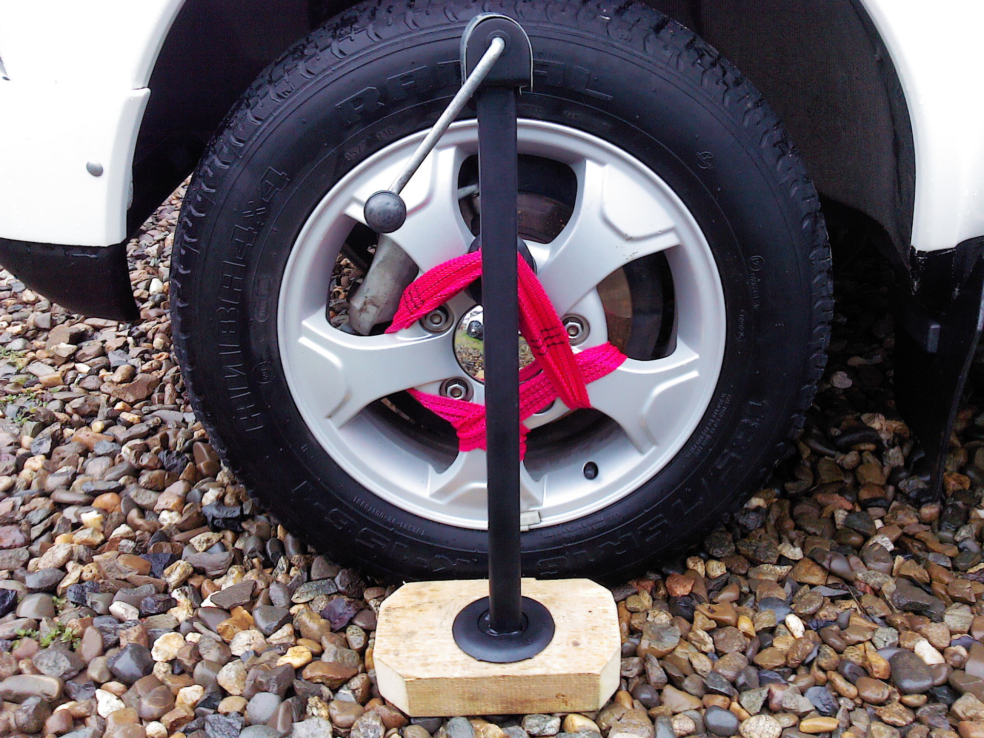

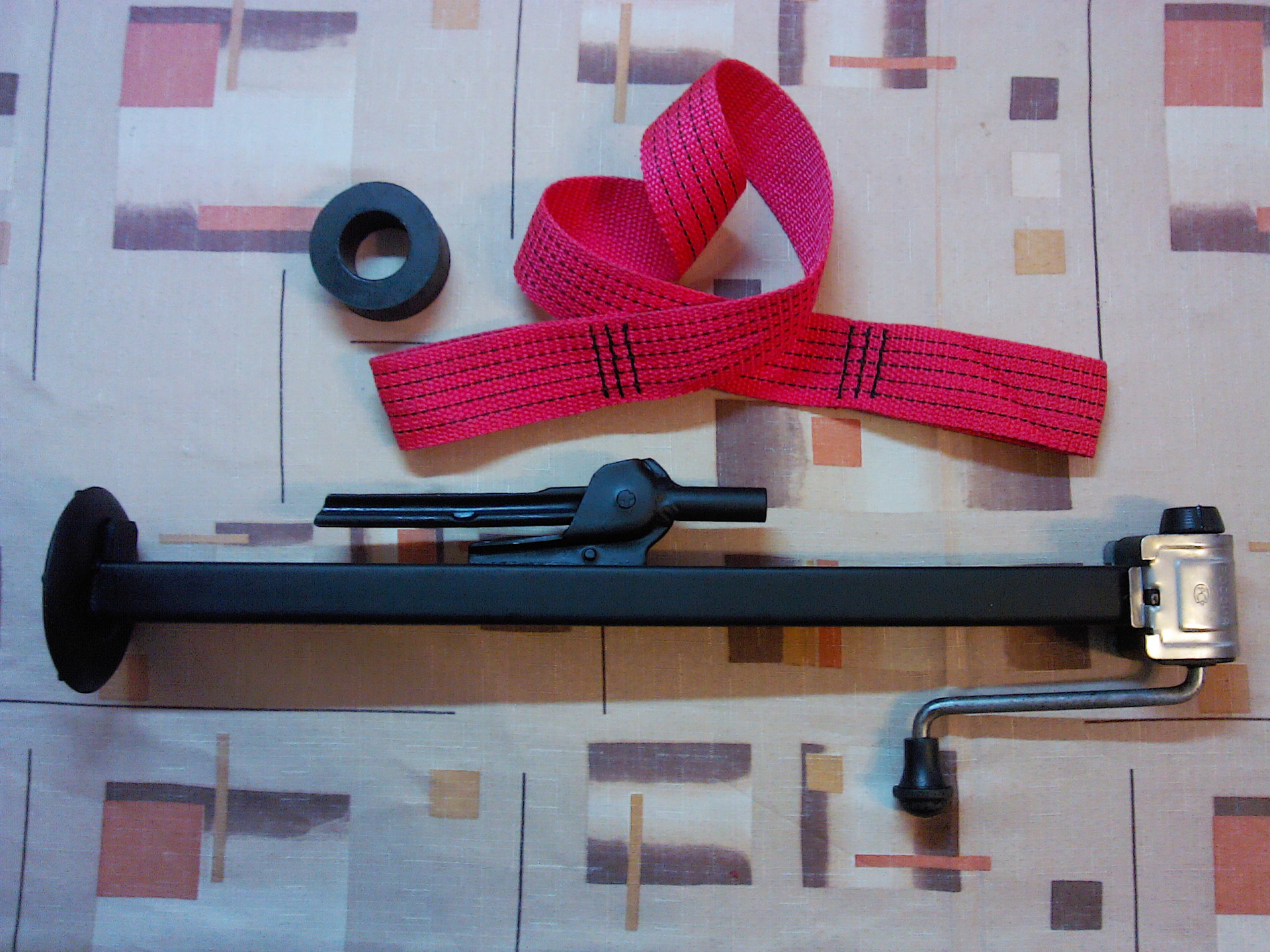

Теперь самое главное, для чего на фото рядом с домкратом лежит резиновый бублик и ремень.
А вот для чего…

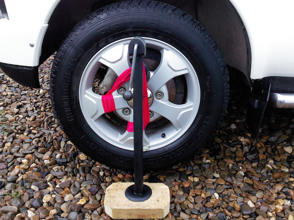

Получаем из домкрата мини хай-джек, на фото ниже всё понятно.
Резиновый бублик выступает в качестве предохраняющего упора.
В транспортировочном варианте он может пригодится вот в таком качестве.
У многих может возникнуть вопрос, а если колесо не так стоит, и внизу только одна спица.
Не проблема, вяжем как душе угодно.
В моём случае длинна ремня чуть меньше метра.
Хотел сначала сделать металлические крючки на концах ремня, но передумал и пошёл по более щадящему варианту для литья.
Вместо резинового бублика можно применить всё, что попадётся под руки.

всё отлично сделал, но сырой винт, я-бы не ставил.
a.d-cd.net/mKAAAgARueA-960.jpg
…спасибо.
Думаю в том месте скорее слижет дюралевую шестерню, чем этот болт.
Потому я сильно не заморачивался.
На более ответственный узел я бы конечно болт или гвоздь не забивал.
я непонял для чего поднимать колесо? А домкрат сделал зачётно.
…может случится так, что под брюхо машины не подлезть или слишком много нужно подымать чтоб поднялось вывешенное колесо.
Потому проще поднять колесо сразу и накидать под него что-то что бы вылезти из грязи.
Эта доработка больше для грязи а не для сервиса.
Правда ещё ни разу не воспользовался по задуманному назначению, так что всё чисто теоретически пока.
