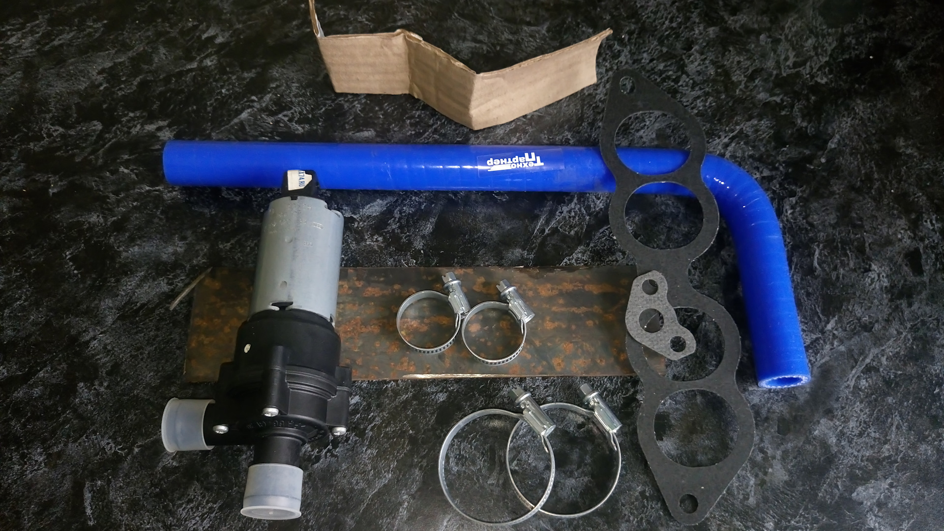

Интересно, что первое что было предложено установщиком — это "утепление" редуктора пенопластом по типу "оконного пенного уплотнителя" типа Макрофлекса.
Спасибо той немногой информации на Драйве, которая есть и особенно от niva67 — от параллельной запитки отказался и думаю правильно! Хотя и были закуплены некоторые патрубки для переварки (пайки) для параллельной схемы подключения.
Не дождавшись за пол года от Василия и не найдя на сайтах спецпатрубка из силикона на 16 мм, с острым углом изгиба на 45 градусов, длиной больше чем есть 150 мм — купил силикон на 90 градусов 100х300 мм. Его и поставил.
Учитывая запредельные углы разворота, по обоюдному решению пришлось отказаться от пружинных хомутов и применить винтовые (червячные NORMA 16-27мм) и силовой 26-28 хомуты.
В общем обрезав и подогнав короткую сторону в сантиметров 5, соединил выходной патрубок редуктора ГБО (он у нас на 16 мм) с патрубком приема ОЖ термостата (он у нас на 20 мм (точнее 19,5).
И получилось с подгонкой не плохо, силикон не пережимается в таком положении.
А как же те патрубки, которые мне пришлось обойти — да на ВЫБРОС.
А их длинна не маленькая.
В итоге пришлось выбросить сам "кривой" подводящий патрубок диаметром 20 мм от печки до термостата, тот который идет под впускным "пауком", его длина 30 см! Снимается без разборки, из-под улитки, надо открутить лишь два болтика на М6 со стороны моторного щита и снять хомут на термостате.
Плюсом тот самый обводящий силиконовый шланг на 16 мм, который я "временно" ставил весной на редуктор ГБО. Его длина была 87 см. Потери тепла явно большие.
И как итог — МИНУС 82 см
Что в итоге?
В итоге, после нескольких дней ВЫИГРЫШ ВО ВКЛЮЧЕНИИ ГБО — 4-5 градуса.
То есть включение стало 67-68, по отношению к ранним 71-72 градусам по бортовику, как было.
Скажу сразу, что у меня нет дистанционного термометра или пирометра, как он называется, поэтому реальную температуру редуктора ГБО точно я не знаю.
В салоне то же теплее на пару градусов.
Так что, не много, но в борьбе за тепло я выиграл — градусов пять-семь, плюсом экономия на бензине за счет раннего включения ГБО.
Что же, придется продолжать…
