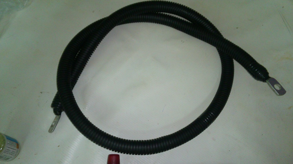

Заметил потерю 0.5в по минусу между акб и двигателем. проверка, зачистка и пропайка масс ситуацию изменила на 0.2в. а во время большой нагрузки по типу стартера, потеря наверно составляла от 1 вольта… Плюс ко всему стоит генератор на 130А и дополнительное э.оборудование. В обще у кого стоит более мощный генератор советую это сделать сразу. Ещё штатная масса двигателя у нас очень длинная, и находится под модулем зажигания.

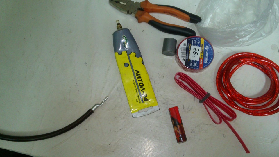

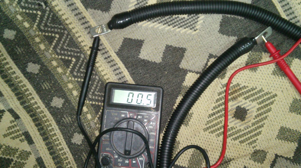

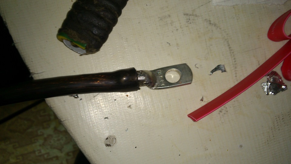

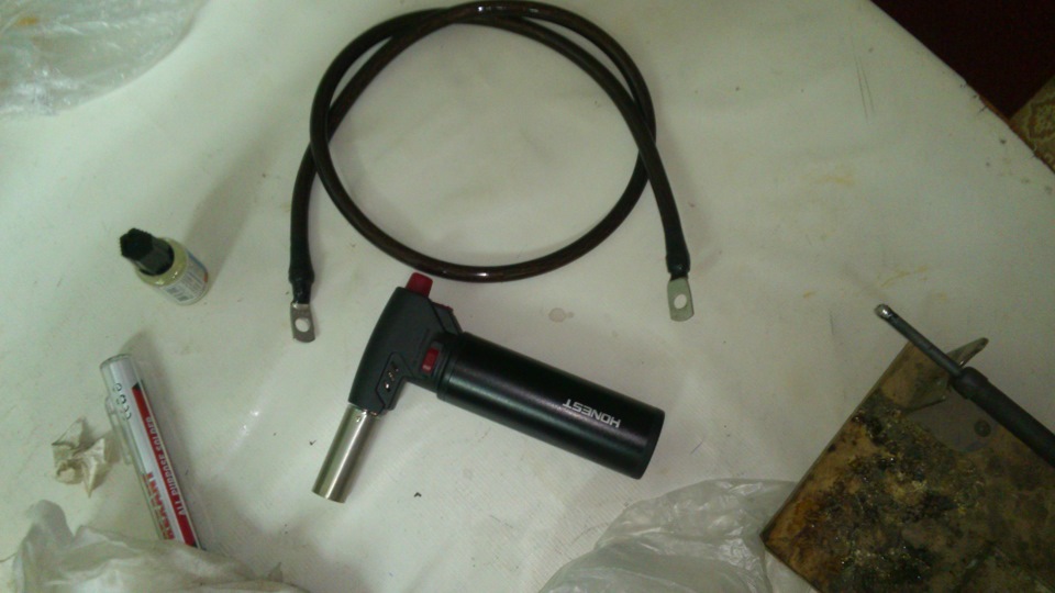

для дополнительной массы подходит провод кг16 -кг25 цена от 90-120р за метр. так же можно использовать провод для силового питания акустики. я нашёл в магазине на 16кв. и использовал его, цена 80р метр. так были куплены медные клеммы облужённые 16,6,8 цена 15р. шт. обжимал после пропаивал, пользовался горелкой и паяльником на 40в. посоле чего дополнительно упаковал в автогофру. сопротивление провода должно быть 00.5 в положение 200Ом. один конец массы на клемму акб минус, второй на нижний болт крепления генератора. прокладывал между фарой и воздухозаборником, далее через патрубки гидроусилителя и на сам генератор.
итог 0.3в вернулись, стартер закрутил быстрее.

п.с. у себя можете замерить — тестер на постоянное напряжение в измерение 20в. один контакт на клемму минус другой на массу генератора, допуск до 0.2в под нагрузкой. потом на клемму минус и на кузов, потеря до 0.1в допуск. потом на плюс генератора и клемму плюс акб — потеря до 0.1в при нагрузке. борт сеть можете померить в к-лайн разъёме(разъём диагностики) 16контакт"+" ; 4-5 "-". доверять показаниям бк не стоит — врать могут на 1 вольт. напряжение борт сети меряйте под нагрузкой и без нагрузки в сравнение с напряжением на акб.
