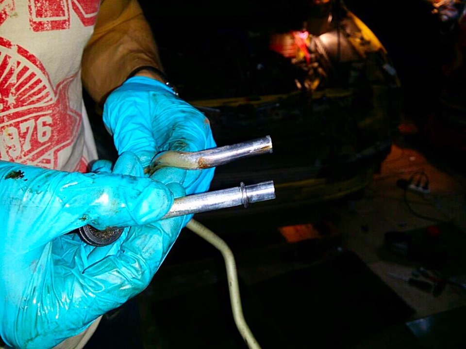

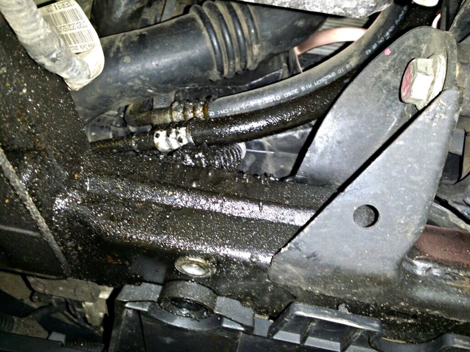

Приветствую всех читателей! Большинство тех, кто гоняет на АКПП, наверное не по наслышке знают о текущих трубках АКПП. Такую картину как на первом фото видели многие. И сколько их не меняй, а течь они начинают снова. Особенно обидно, когда это происходит после гарантии. Плюс ко всему надо выбирать время и либо оставлять машину в сервисе, либо ждать часами в клиентской.
Мы поняли, что решать уту проблему надо самим, раз за 6 лет gm так и не почесалось.

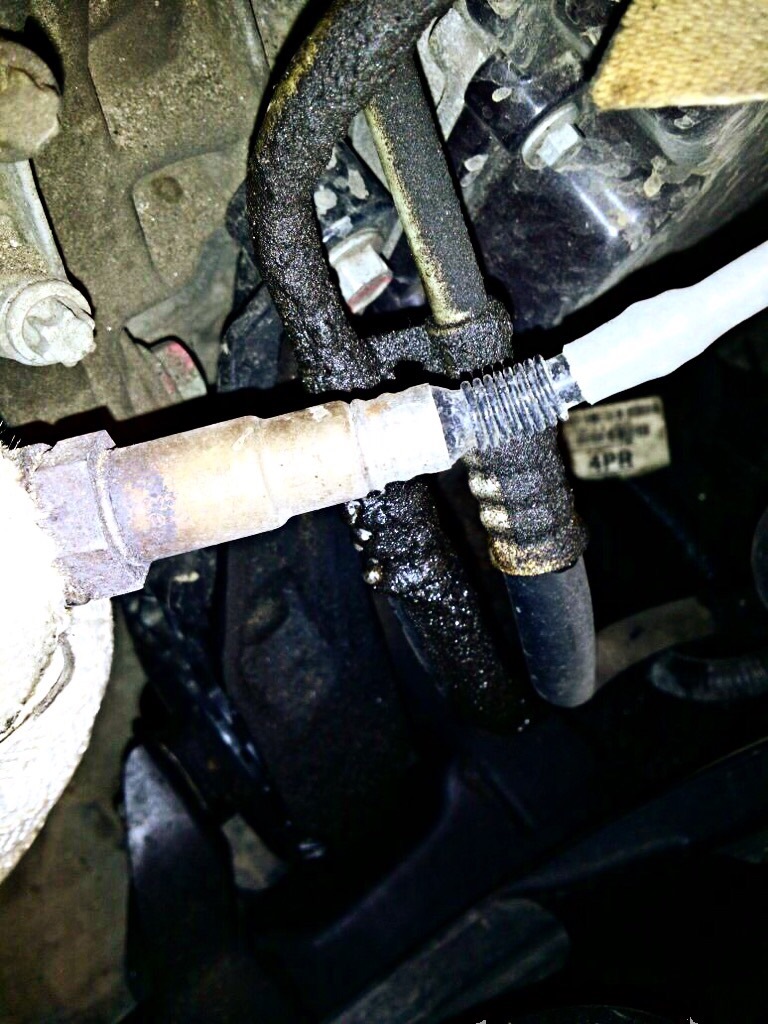

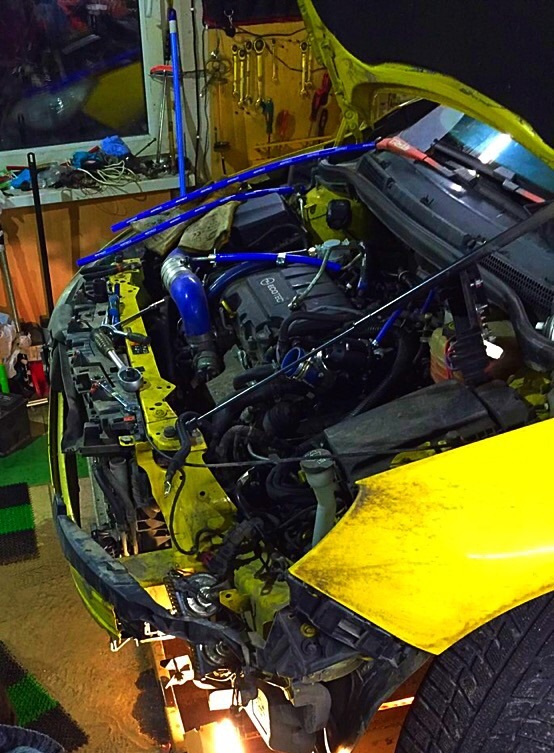

Разобрали все, что нужно, чтобы их снять. Сняли бампер, аккумулятр, патрубок интеркулера. Затем сняли сами трубки. Отпилили завальцованные шланги. Резина на них рассохлась и они уже не держали.

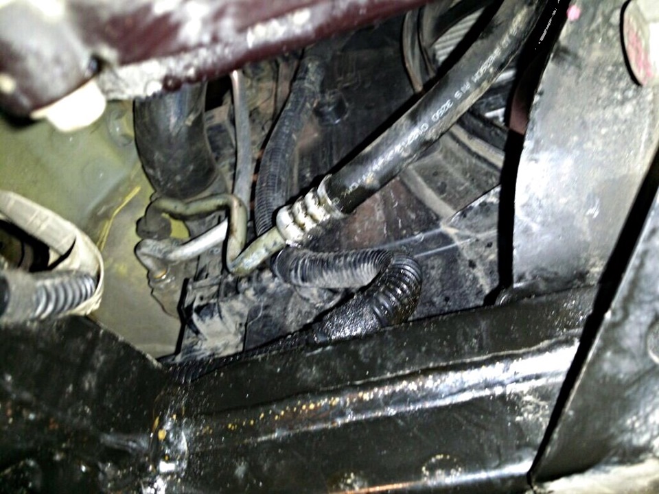

Применили для соединения армированный шланг и силовые хомуты. Трубки 9мм.
Результат виден на фото. Течи нет, находится на испытании:)

В пятницу был на ТО4. Диагностировали опять подтекание этих трубок (мне их уже меняли по гарантии).
В итоге оказалось, что дело не в трубках, а в том, что подтекаец фланец на маслянном радиаторе. В общем жду радиатор. Будут менять по гарантии теперь его, а не трубки.
Так что можете проверить, действительно ли у вас трубки были/будут или тоже радиатор.

Как мне надоели эти гарантийные машины с этими трубками!(((((((( ладно на атмо, но на турбо замучаешься менять с этими дибильными типа "быстросъемами"! и в голове не укладывается как может течь обжатая трубка если там давления почти нет!
Да вроде там пару атмосфер давит:)
Что такое пара атмосфер?! это пальцами удержать можно! Обычный хомут винтовой держит 10 атмосфер!
Ну хомут там и держал бы? Надо на новые сразу хомуты силовые вешать😄
конечно держал бы!) на концах трубок только развальцовку делать надо!

Трубки меняются без съема бампера и акб, надо только поднять мозги и снять пайп. Думаю вам это пригодится, пробуйте.
Попробовали, я посмотрю как ты силикон натянешь;) мы не меняли трубки, а делали чтобы они не текли. А два быстросъема снять и две гайки проблем-то нет)
на фото сток пайп, с которым ничего не надо снимать. А если уже тругой кулер и силикон то наверное не натянешь. + как вы избавляетесь от течи из соединения трубки и радиатора? За частую там они тоже текут
Ни разу не текли там, пока никак.
На фото первом что было, на последних что стало. Между ними армированный шланг. Его не натянешь не снимая
Я не имел в виду не снимая трубки, не снимать бампер и площадку АКБ, трубки естественно нудно снимать

Если бы можно было без съема, сделали бы без съема. Но развальцовку распатронивать навесу желания нет, быстрее и проще разобрать и нормально всё сделать, чем раком под капотом.
А не сразу понял что нет подъемника, тогда только так
Нормально у тебя там натекло, я стараюсь до такого не доводить. Но трубки реально утомляют эти (((
