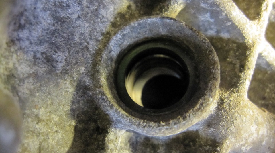

Чтобы снять трубку, нужно открутить два винта под торкс от турбины
и отодвинув металлический трубопровод, вынуть из двигателя (можно не вынимать, я вынимал чтобы прочистить трубку.Перед тем как вынимать, обязательно продуть место вокруг трубки, чтобы избежать попадания мусора в масленый канал!).
В двигателе трубка герметизируется резиновым уплотнительным колечком (volvo 31251439).

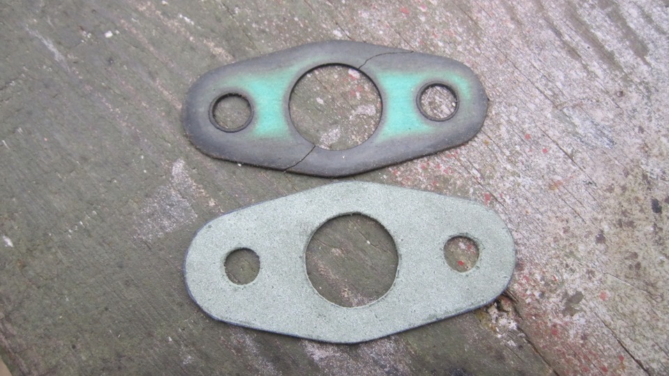

Сама прокладочка была усохшаяся…с микротрещинками и с явными следами пробоя масла.
Если бы я готовился к замене заранее, я может быть и купил бы готовую прокладку (volvo 31251456), но эта протечка для меня была "нежданчиком".

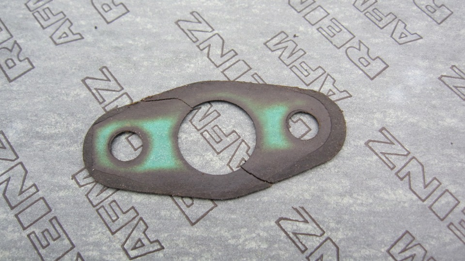

По этому, прокладку вырубал сам.
Сначала хотел использовать уплотнительный материал VictorReinz AFM22 (арамидное волокно, армированное оцинкованной сталью, толщина листа 1.2мм, для тяжелых условий эксплуатации, с температурами до +400 градусов), но лист жесткий и не слишком удобно из него делать маленькие прокладочки…тем более, не акт что она ужалась бы стандартным крепежом. По этому использовал лист VictorReinz AFM37/8 (арамидное волокно, толщина листа 1.0мм, для средних и легких условий эксплуатации, с температурами до +300 градусов).
Сделать копию старой совсем не сложно…стоимость получается просто копеечная.
Если трубка маслопровода вынималась, перед тем как ее ставить, нужно вынуть из блока резиновое колечко, дабы при установке трубки ее не замяло…(тогда масло будет течь ручьем), одеть кольцо на трубку и уже трубку с кольцом утапливать в блок.
Момент затяжки винтов-12Nm.
