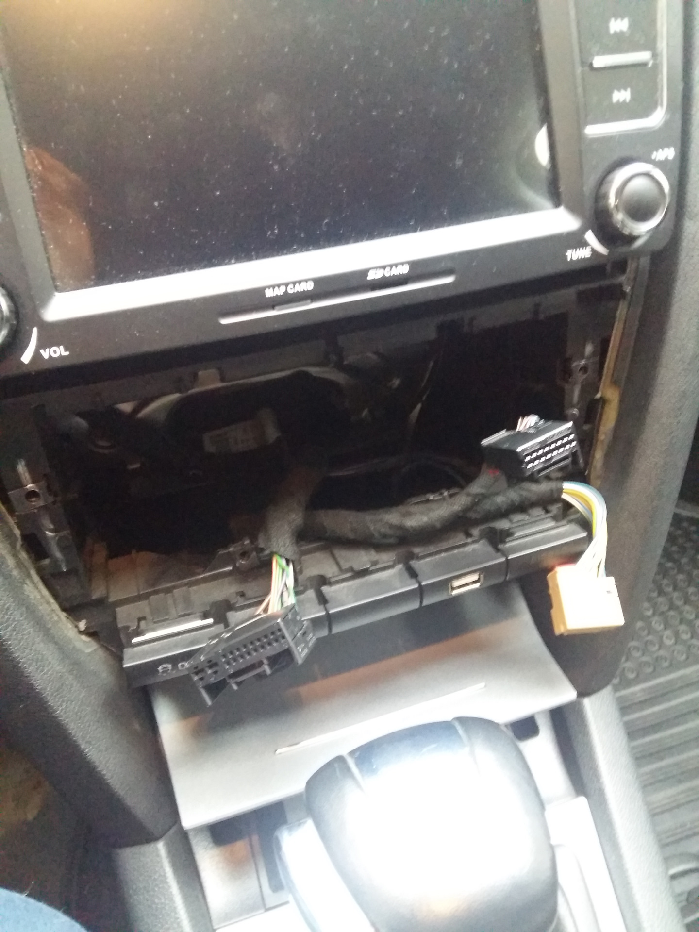

Начинаем установку. Для этого снимаем рамку и блок климата.

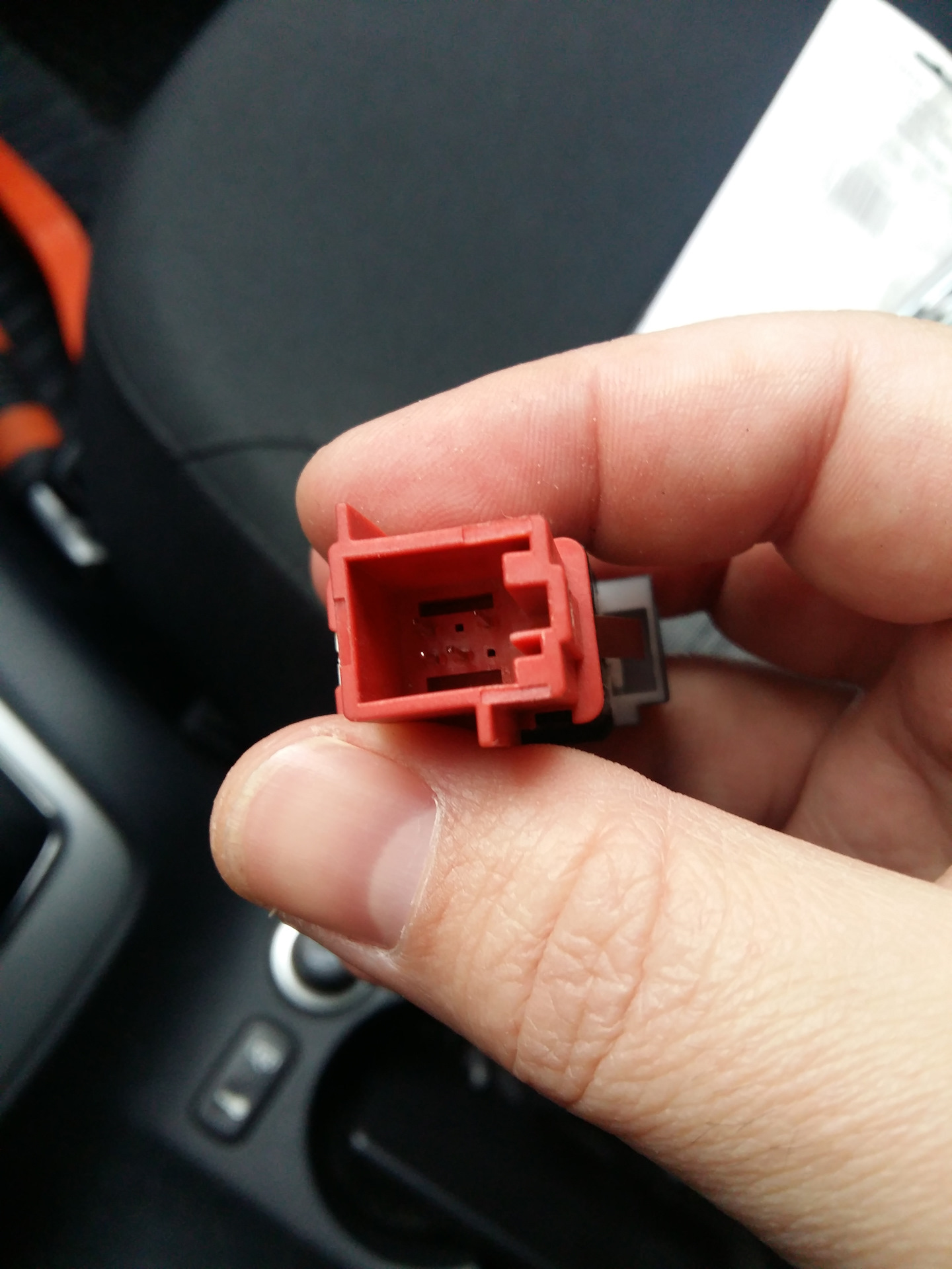

Полученные пины необходимо вставить в колодку жгута проводов купленной кнопки, а параллельные провода подключить к фишке кнопки OFF (TPS).
И вот тут сюрприз от китайцев. Жгут проводов имел совершенно другой цветовой набор.
У других ребят, кто покупал в Китае данную кнопку, было описание цветов и их назначения, но мой жгут имел совершенно другие цвета.
Повертев кнопку в руках увидел, что верхние контакты, в отличие от нижних, удалены друг от друга.
Решил разобрать кнопку и тут всё стало наглядно понятно. Верхний рад это управляющий, а нижний это подсветка.

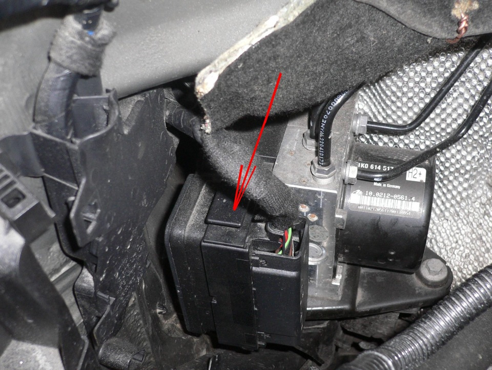

Отдельно хочу написать про снятие колодки с блока ABS. Для снятия колодки нужно тянуть вверх вот этот фиксатор.
У меня, видимо из-за многолетнего скопления пыли, данный фиксатор больше чем на сантиметр не хотел выходить. С помощью отвертки и какой-то матери, слегка перемещая фиксатор вправо, влево и одновременно вверх удалось его выдвинуть полностью. Далее снимаем крышку разъёма и вставляем провод в 35 пин. Номера пинов, кстати, на корпусе не подписаны. Воспользовался схемой, которую нашел в интернете.

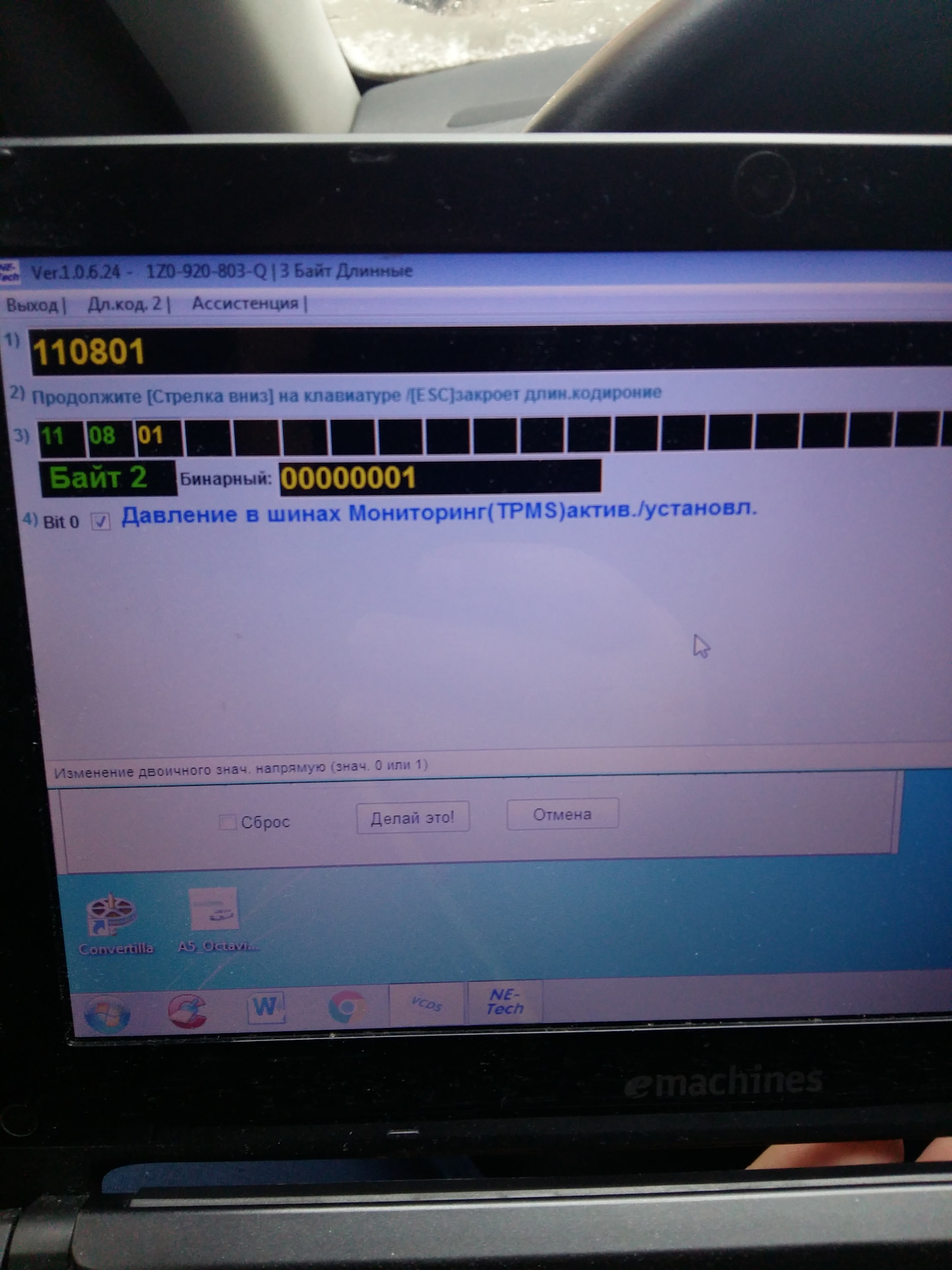

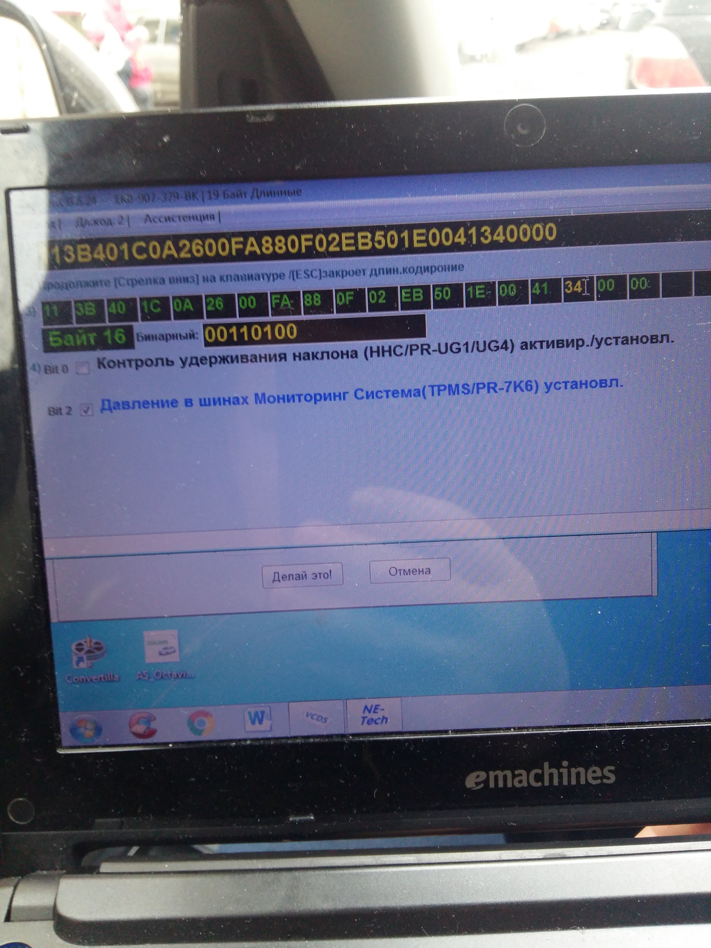

С установкой кнопки закончено. Подключаемся Васей (в моём случае это VCDS) и активируем систему контроля давления в шинах.
Заходим в 03 блок — Электроника тормозной системы /Кодирование-07 / Длинное кодирование /
В 16 байте проставляем 2-й бит.
Далее в 17 блоке -Комбинация приборов, во 2-м байте проставляем 0-й бит.
После этого выключаем и включаем зажигание и видим новую пиктограмму на панели приборов в виде спущенного колеса.

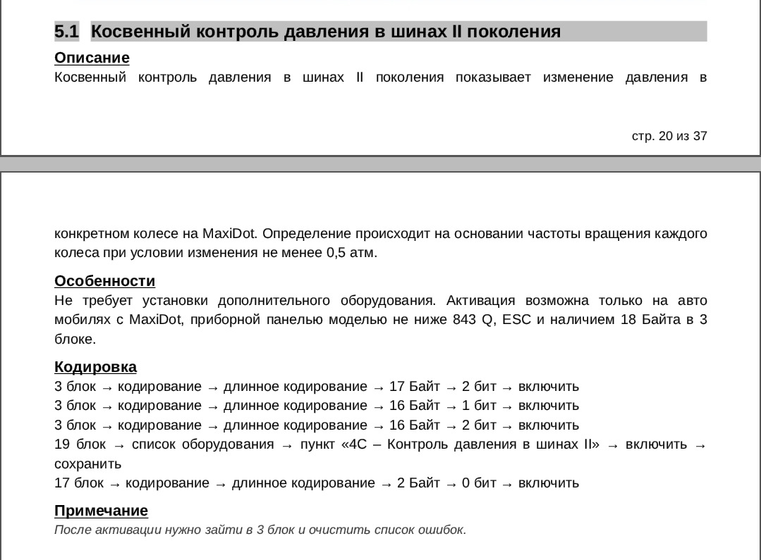

С блоком есп можно включить контроль шин 2 поколения.
Можно. А активировать как если нет максидота?
Активация в 3 блоке и гетвее.А вот то что отображать правильно не будет, это да.Ставь максидот))

Задел на будущее активировал в списке оборудования 2 поколение шин?
Да. Описывать в посте не стал. Пусть будет.
