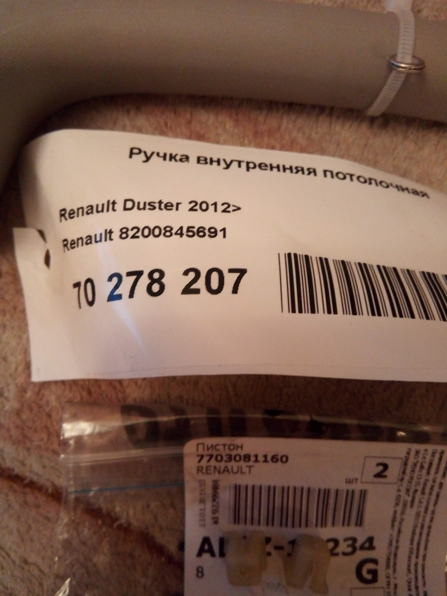

И вот в новогодние праздники нашёл каталожный номер этой самой ручки 8200845691 и заказал б/у в ЕвроАвто за 153 рубля с бесплатной доставкой из Питера, так как цена на новую меня немного удивила (в ЛШ она стоит 1200 в автодоке примерно 1000). Так же заказал 2 клипы RENAULT 7703081160 по 7 руб. за шт.

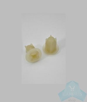

Лучше конечно брать другие клипсы 7703081184

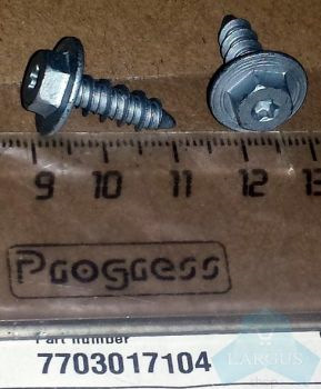

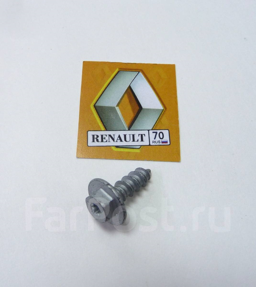

например AVERS 7703081184AV, как позже прочитал по отзывам, они плотнее садятся в посадочные места. И ручки над другими дверями установлены именно на них, но об этом я узнал уже после заказа. Хотя и на мои клипсы, ручки сели очень плотно после вкручивания в них болтов. Винты стоят у нас самонарезающие с шестигранной головкой М6 7703017104 по 90 руб. за штуку, что в автодоке, что в ЛШ. Но так как у меня они были, их не заказывал.

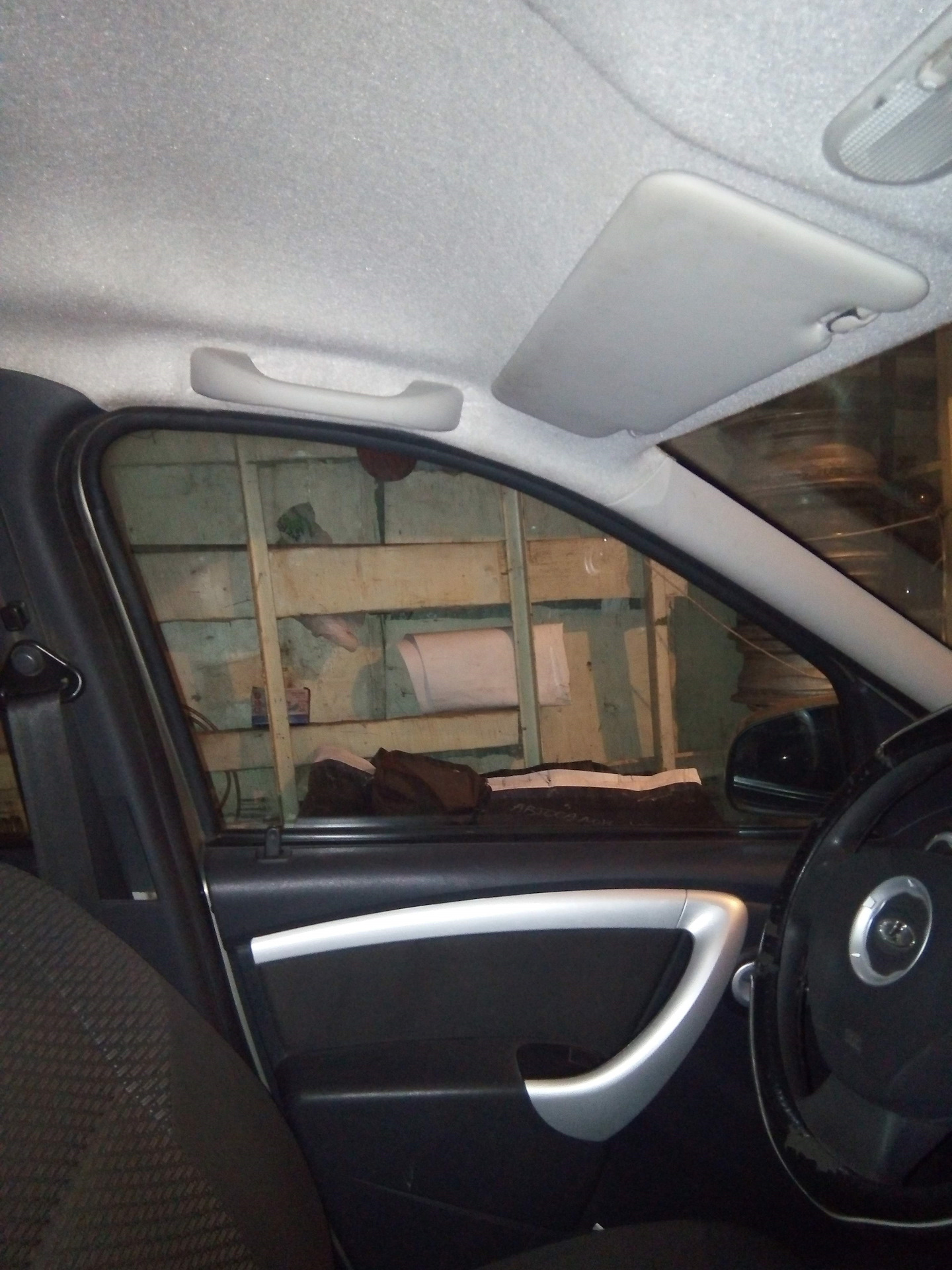

Как всё пришло, сразу поставил, по времени заняло меньше 10 минут так как под рукой были все инструменты, а именно: шуруповёрт, головка на М6 и шило, что бы проделать отверстия в обшивке потолка, так как я не стал вырезать квадрат в нём как в принципе положено и сделано заводом над другими дверями.
По первым впечатлениям после установки могу сказать, что стало очень удобно, теперь стоя в пробке есть куда пристроить руку.

Добрый вечер. Нет, они одинаковые, я которую купил б/у, поставил в самый зад, на третей ряд (у меня 7 мест), а оттуда, родную себе.

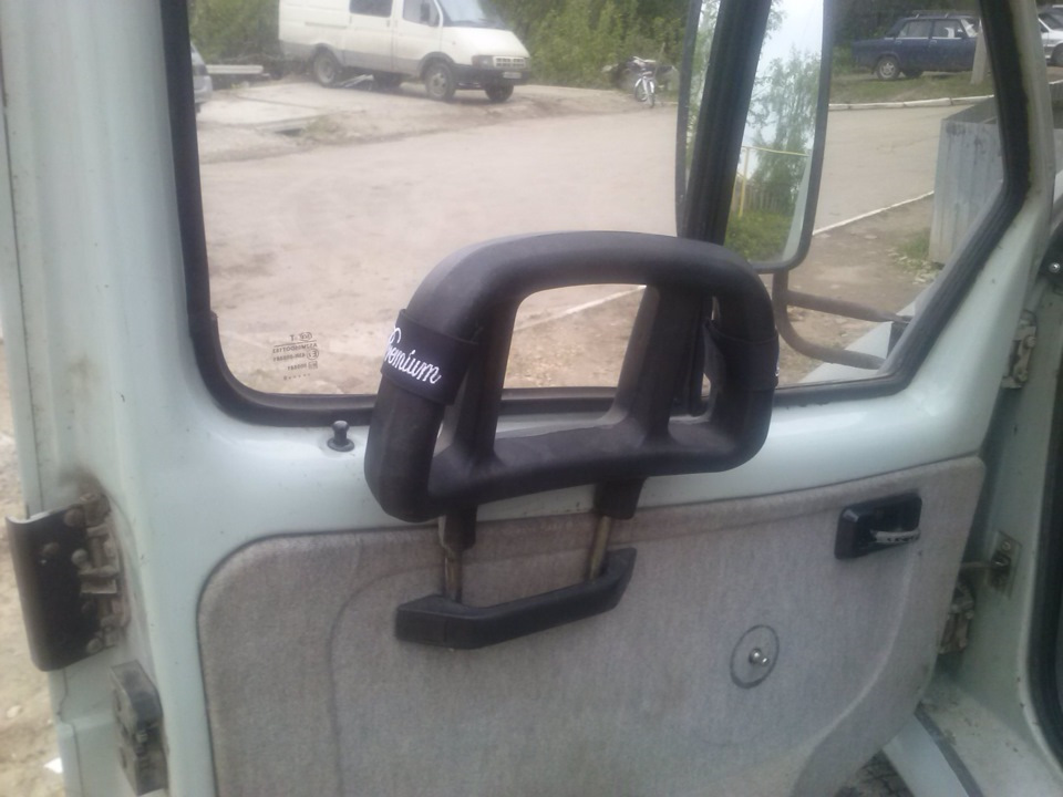

Я тоже как только руку не кладу, но не всегда удобно. Не самый удобный у нас подлокотник на карте. (Самый удобный, это в газели, подголовник вставленный в дверную ручку. (Без шуток)).
