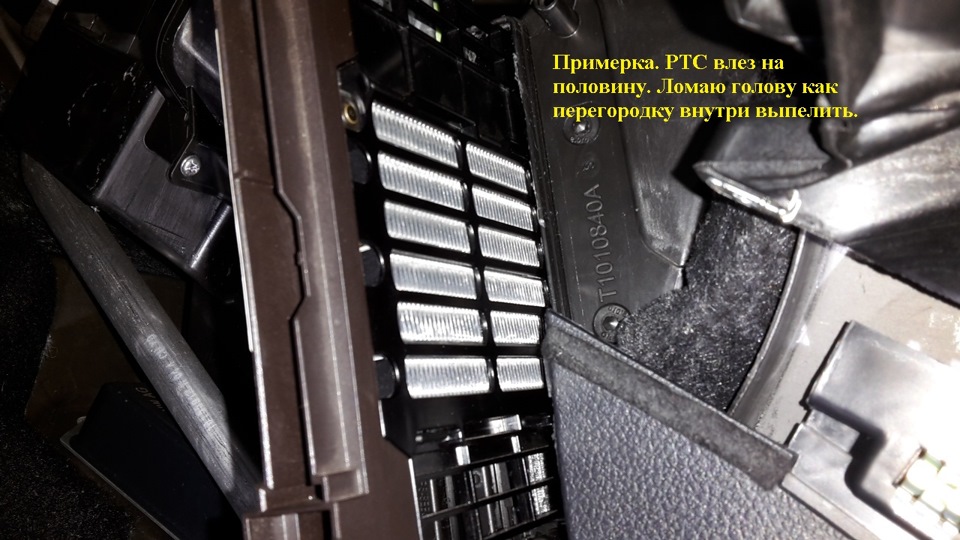

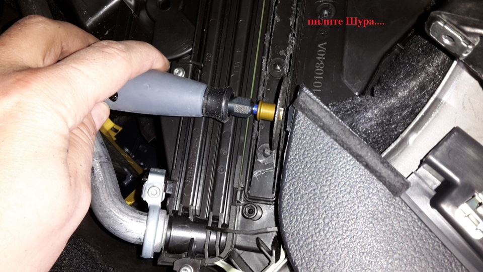

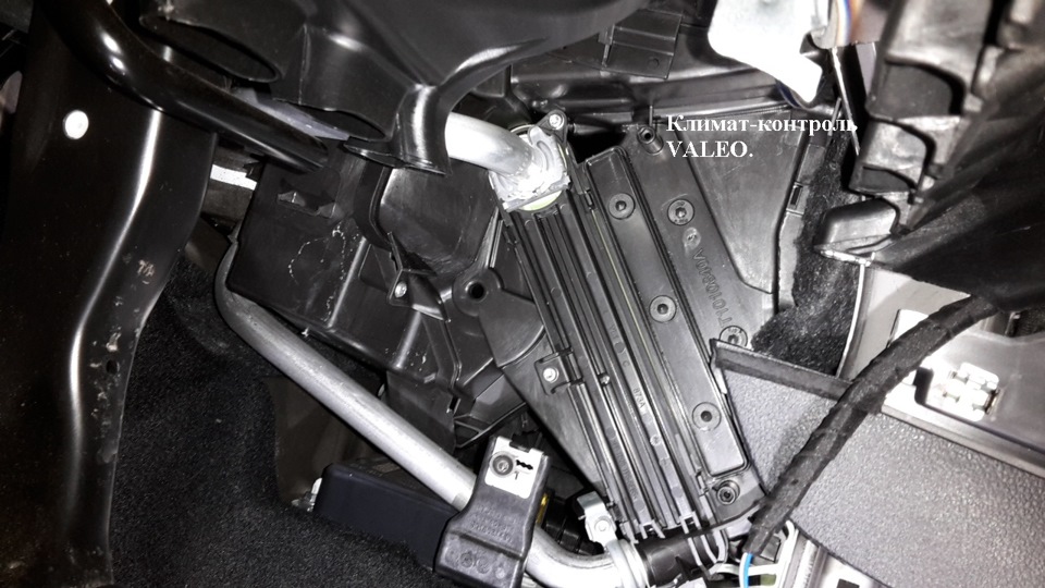

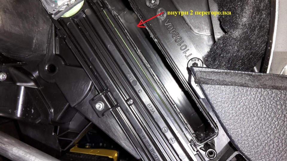

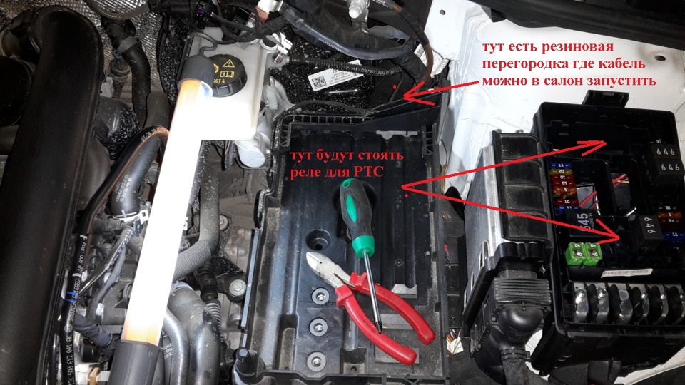

Сегодня собрался духом и начал инсталлировать фен.
Разобрал накладку под рулем, коленную подушку, снял аккумулятор и площадку. Вырезал дырку для PTC
. Влезло не до конца-надо перегородку еще пилить.

подскажи, каким именно образом он управляется мозгами?
это фен аналогичен с феном sanek88? www.drive2.ru/l/5810891/
Один в один)) Просто у меня подключение другое, которое не совсем корректно работает… пока проблему эту решаю.
Хорошо а здесь какое подключение?
Тут подключено через блок климата. Включается принудительно при максимальной скорости вентилятора, работает на полную мощность всегда
то есть питалово постоянное с аккума, включение через реле. а где триггер для реле?
По заводской схеме управляется 2 реле: минус которых идет на 90 и 47 ногу ЭБУ.
Я не подключал к ЭБУ, а вывел управляющий "-" на самопальное реле, которое управляется работой вентилятора климат-контроля.
При включении обдува на "6" скорость- РТС включается, при включении "2-3" скорости — РТС выключается.
www.vw-golfclub.ru/forum/…p?p=2612791&postcount=244

По моему придётся разбирать(
У тебя PTC мозгами, управляемый через CAN. на 7 гольфе тупой (без мозгов) управляется ЭБУ через 2 реле.
Что за РТС такой?
