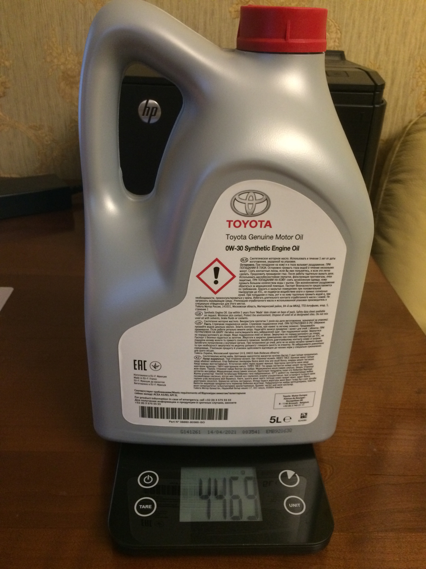

Лучший тест — взвешивание на точных (+-5г) кухонных электронных весах. 5л Toyota GMO 0W-30 Synthetic A5/B5 весит в канистре 4469г, 1л = 909г (это вместе с канистрой). В фирменную канистру повторно могут залить какую-нибудь шнягу: пробка легко отвёрткой отковыривается, без повреждения. Но! Дешёвые минералки дадут вес грамм на 100 больше в 5л канистре.
Toyota GMO 0W-30 Synthetic A5/B5 в пластике (Made in FRANCE), причём купленное только у ОД (а не в "проверенном" месте), — лучший выбор. Не помешает проверить свечение этикетки (надписи "Toyota" и "0W-30" ) в свете УФ-фонарика ну и заморозка в морозилке на 24часа при -30.
Ну а в чем разница между сделанным во Франции или Италии ?
Разницы нет. Но сейчас такие (именно A5/B5) канистры 0W-30 идут только Made in FRANCE, а 5W-30 только Made in BELGIUM. Есть и масса палёнки, которую делают не пойми где (вся что в консерве сейчас левая: железные банки не поставляются уже года 3). Из Италии давно не видел у ОД.
