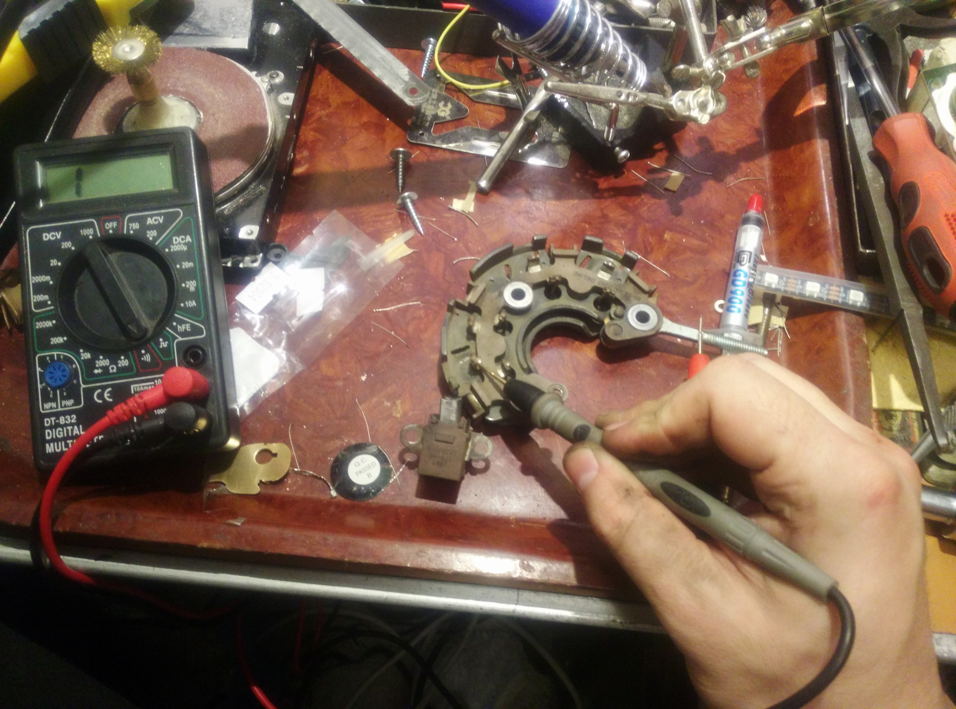

Ранее года 4 назад мне меняли на СТО диодный мост и РР. Теперь там стоит такая сборка.
На всякий случай проверил сопротивление на роторе.
Основные мои подозрения пали на диодный мост.
Звоним диоды,
Для тех кто не в курсе — диоды должны прозваниваться в одну сторону и не прозваниваться в обратную, если это не так — меняем диодный мост.
Но все оказалось в порядке, проверил так же обмотки статора, тоже все в порядке.
