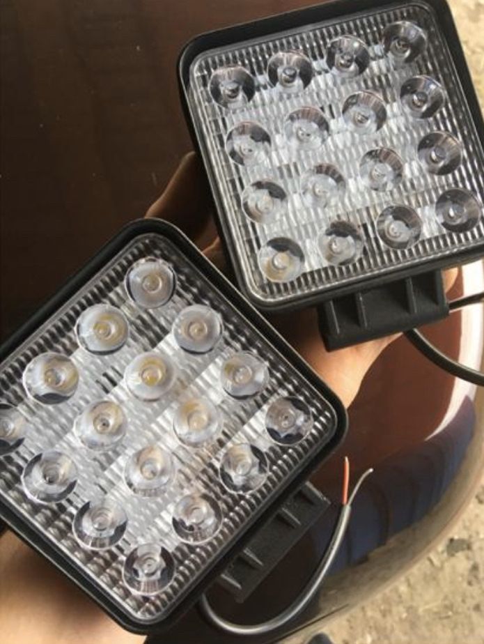

Вспышки ФСО или как их ещё называют в народе «слеповуха»

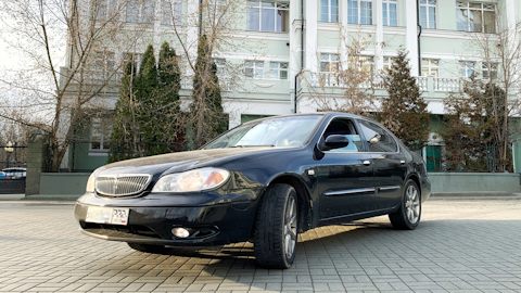

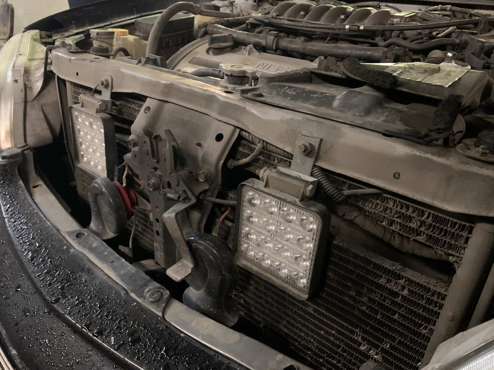

Максима настолько идеальный авто, что даже дырки под вспышки сверлить не пришлось!
Что касается законности дополнительного источника света, то тут все просто: в ГОСТе 8769-75 о дополнительном дальнем свете указано:
"Дополнительные фары дальнего света для автомобилей могут быть использованы в условиях, при которых возможно включение освещения основных фар дальнего света." Это означает, что они:
▪Должны быть смонтированы в передней части автомобиля таким образом, чтобы они не заслоняли габаритные огни.
▪Должны достаточно хорошо освещать дорогу минимум на 100 метров впереди от автомобиля при благоприятных погодных условиях.
▪Кроме того, они должны включаться только одновременно с основными фарами дальнего света и выключаться при переходе на ближний свет.
Что мы имеем по-итогу?
Удлиняем основной «плюсовой провод» и подключаемся на дальний свет. Для своего спокойствия ставим предохранитель на каждую «вспышку»
А «минус» соответсвенно на кузов.
Схему рисовать не буду, так как тут все очень просто.

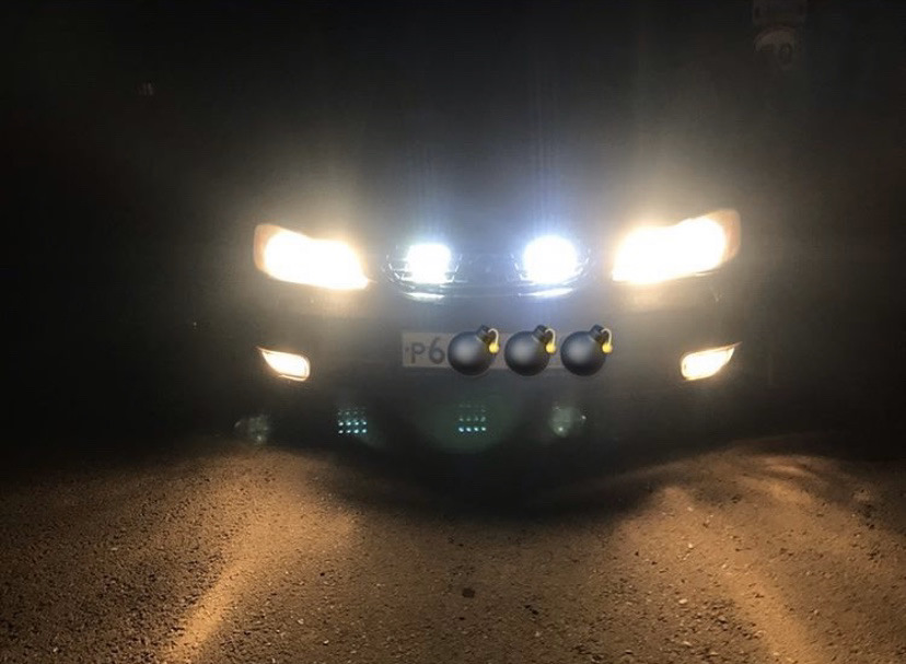

Гаишники могут, конечно, задать вопрос, что это и как оно работает.
Но у меня ещё ни разу вопросов не возникло, хоть из очень хорошо видно даже в темное время суток)

По Москве тоже Машины ездят, запитав, вспышки на ближний.
Ну в общем, подключай на дальний и будет тебе счастье)
Поставь в дальний лед лампы. моргают как мощные стробоскопы.и светят хер знает куда. И делов 1500
Я слышал они саму фару выжигают сильно…
с одной стороны мне дальний не нужен, а с другой, мало ли по трассе буду ехать долгое время на дальнем…
Ниче там не выжигает.проверенно.
