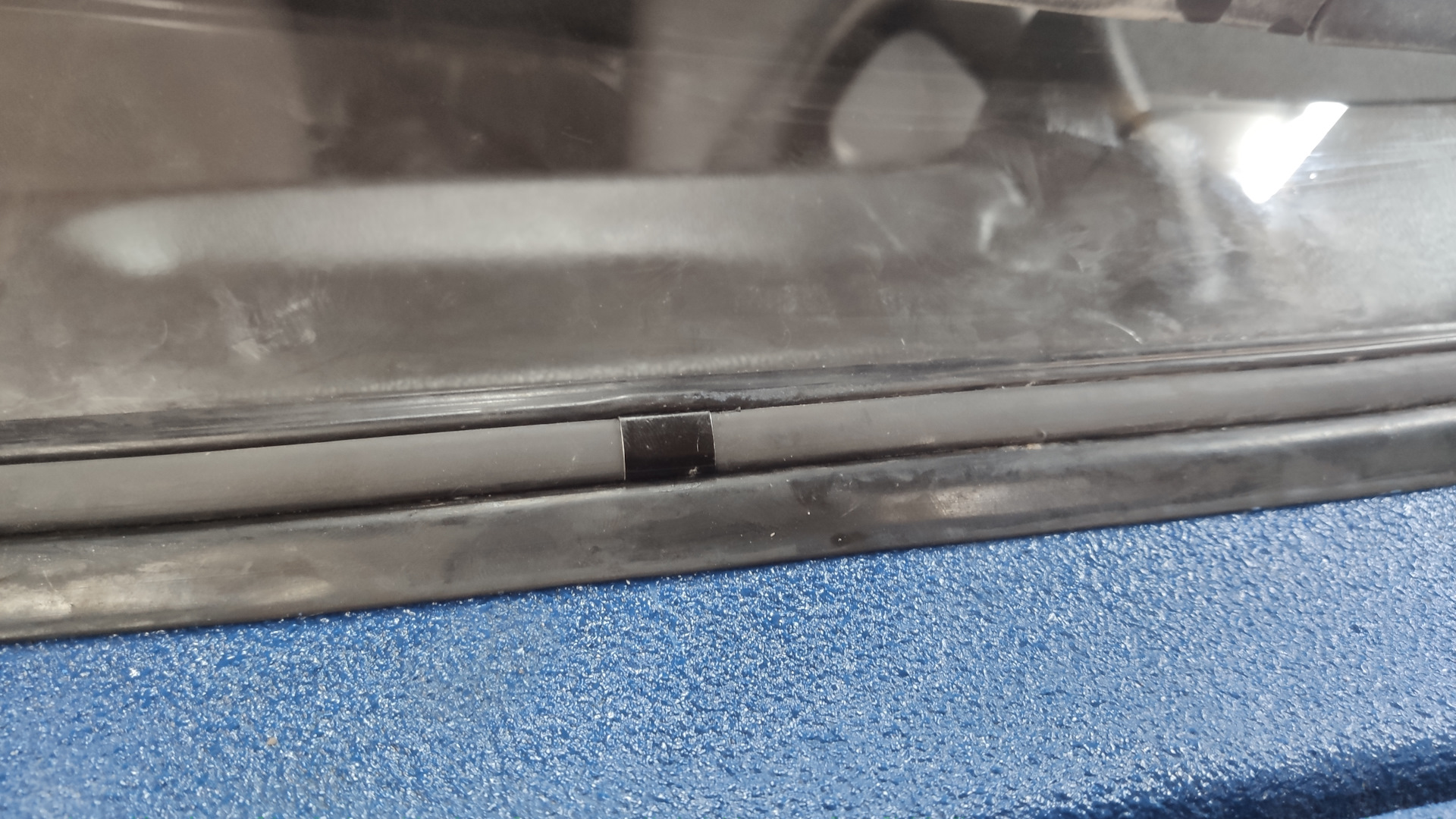

Старое стекло имело потертости от дворников, купил автомобиль уже с таким стеклом. Наконец-то дошло руки и до него. На рынке приобрел стекло за 1200 руб.
Первым делом нужно снять замок, с помощью плоской отверки
Далее снимаю уплотнитель
Так выглядят старый уплотнитель
На замену старого хромированного взял черный уплотнитель, цена — 200руб.
После из салона начиная сверху вниз утапливаю резинку стекла, делал это с помощью ответки.
Стекло потихоньку начинает отходить
Далее устанавливаю новое стекло, после ставлю уплотнитель и защелкиваю замок, его я предварительно покрасил в черный из баллончика краски. Установку вёл с помощью веревки её нужно уложить в последний паз от стекла

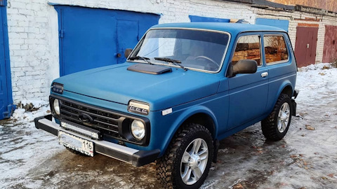

Так он смотрится намного лучше
Концы веревки оставил посередине сверху.
Потихоньку тяну веревку, после прижимаю резинку стекла.
Ржавчина была только где каналы слива, шкурой зачистил, прошелся преобразователем ржавчины, после протравлевающим грунтом, потом подкрасил краской с помощью кисточки. Шланги в сливных каналах посадил на герметик.

Привет . почему решил покрасить, ведь пробег то ещё маленький?
Здравствуйте! Кузов был печальный много ржавчины.
Под резинкой ржавчина была? Чем обработал? Канал слива чистый был?
