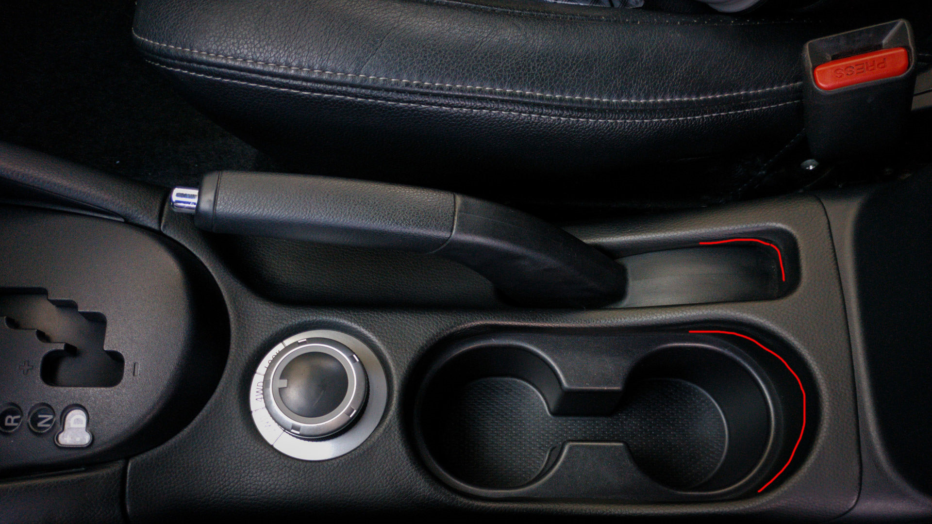

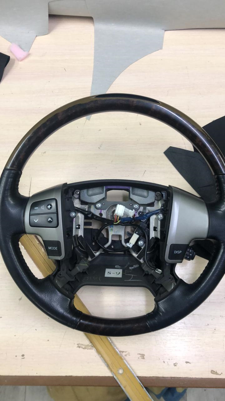

Нет, руль перетягивать не будем… Фотка просто для оформления, так как в сегодняшней записи нет ничего особо эстетичного для заглавного фото ))) Хотя… лежит у меня еще нереставрированная баранка и набор для перетяжки, к тому же теперь и термоклей есть! Так что нужно собрать силу и волю и заработать немного бабла — перетянуть руль и продать (как и планировалось) — брал его как временный, чтоб не спеша перетянуть свой.

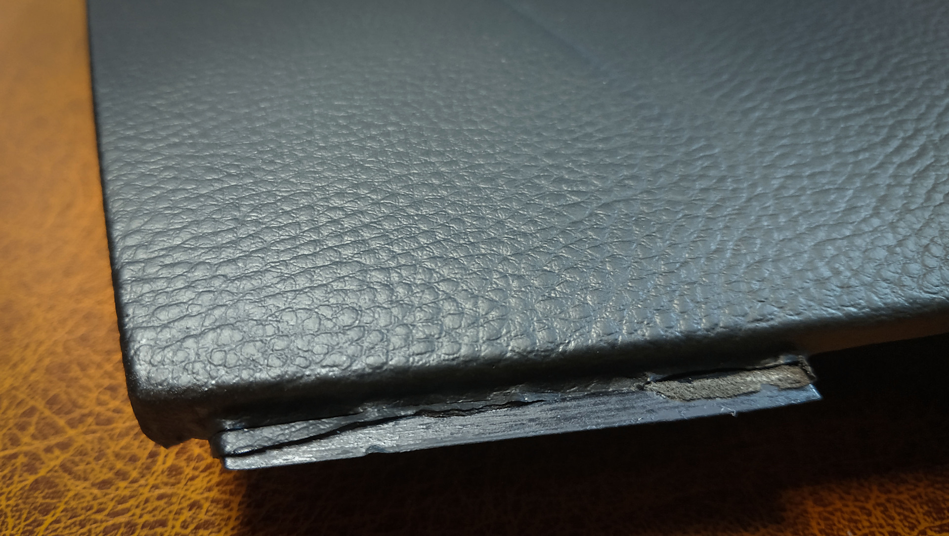

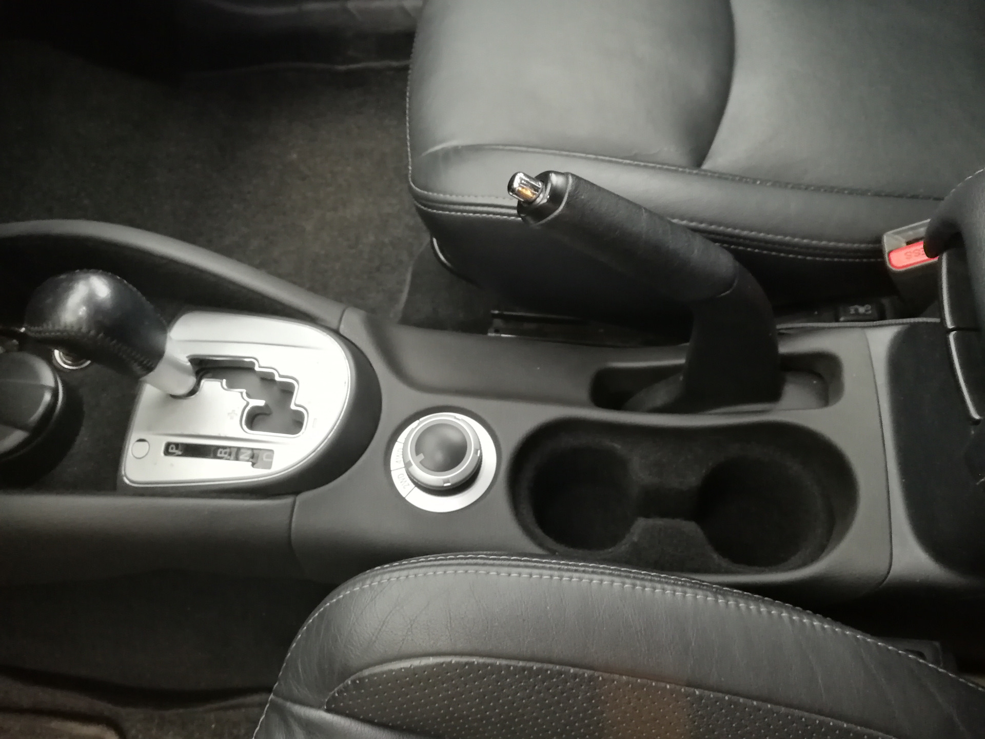

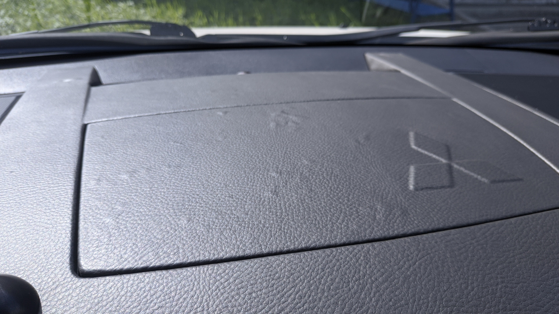

Для чего… Да просто самоклейка практически не тянется и ей не возможно обтянуть все так, как хотелось бы. Вот на примерах видно, где пришлось "закончить" обтяжку, или появились полосы из-за перебора с усилием натяжки.
Да, в глаза не бросается, посторонние не видят, но… Я то знаю и меня это сильно напрягает! Люблю я когда все у меня идеально, ну или стремится к таковому )))

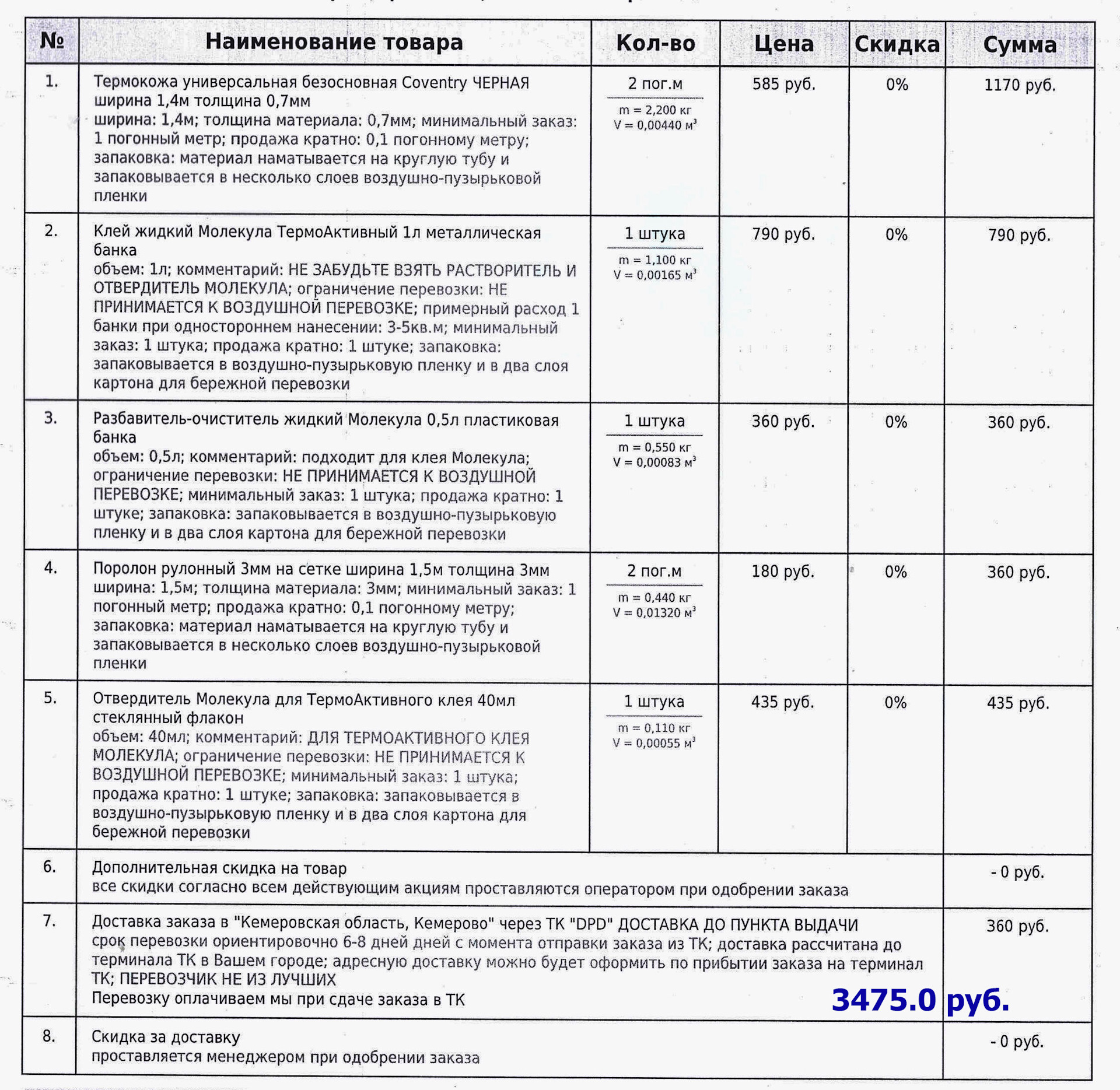

Заказал все на SHUMKA.RU, сервисом доволен вполне, но цены высоковаты! Материалы обошлись в 3115 руб. (заказал пока по 2 метра кожи и поролона для экспериментов) и плюсом 360 руб. за доставку.

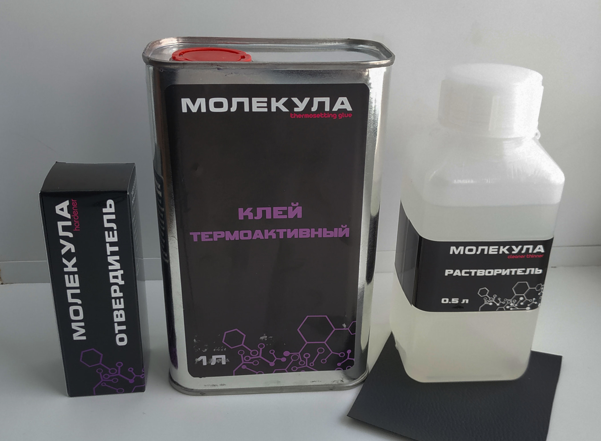

Сразу скажу — очень неудобная банка с клеем, просто жутко неудобная ((( Какой дебил ее придумал?!

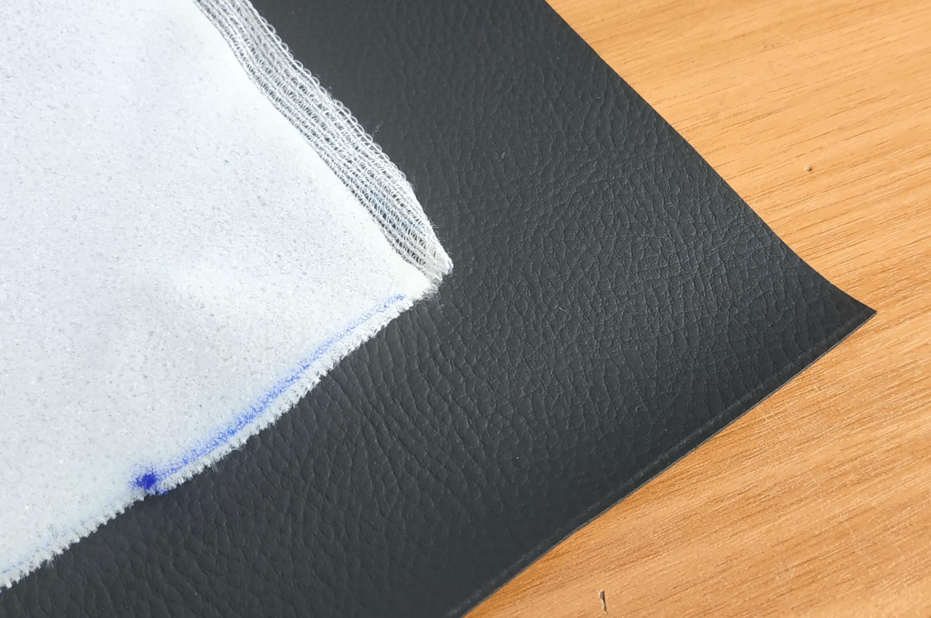

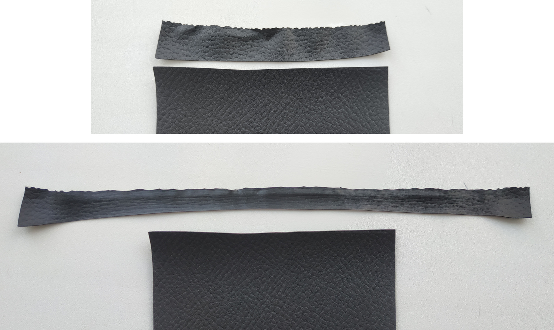

Первый эксперимент был сразу — на растяжку. Впечатлило! В два раза — без проблем. Конечно так тянуть не стоит, потому что структура рисунка изменится. Но зато без проблем обходятся углы!

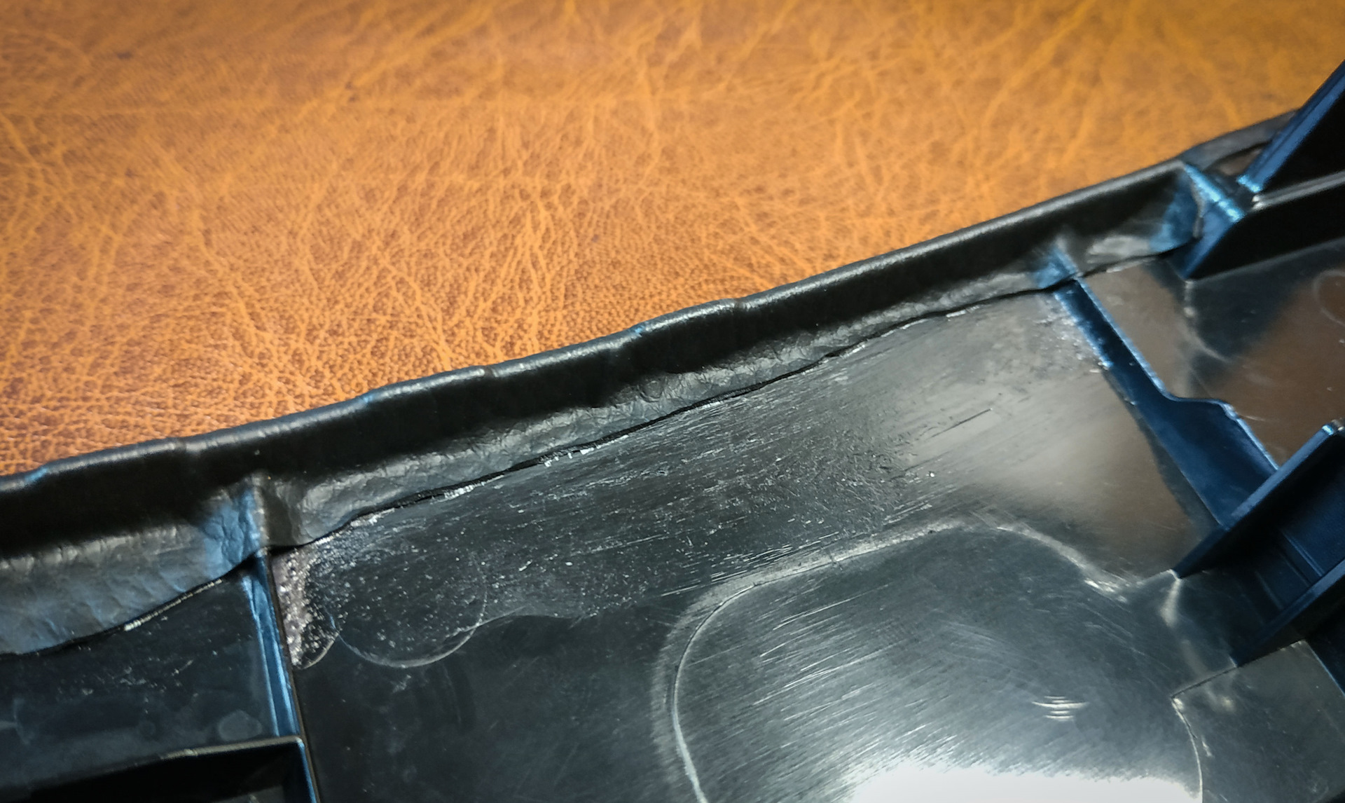

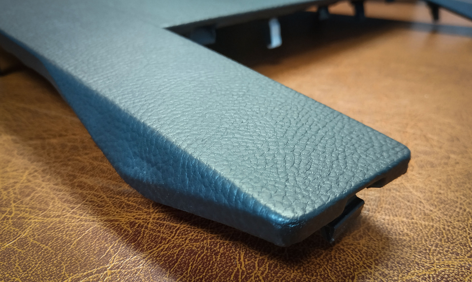

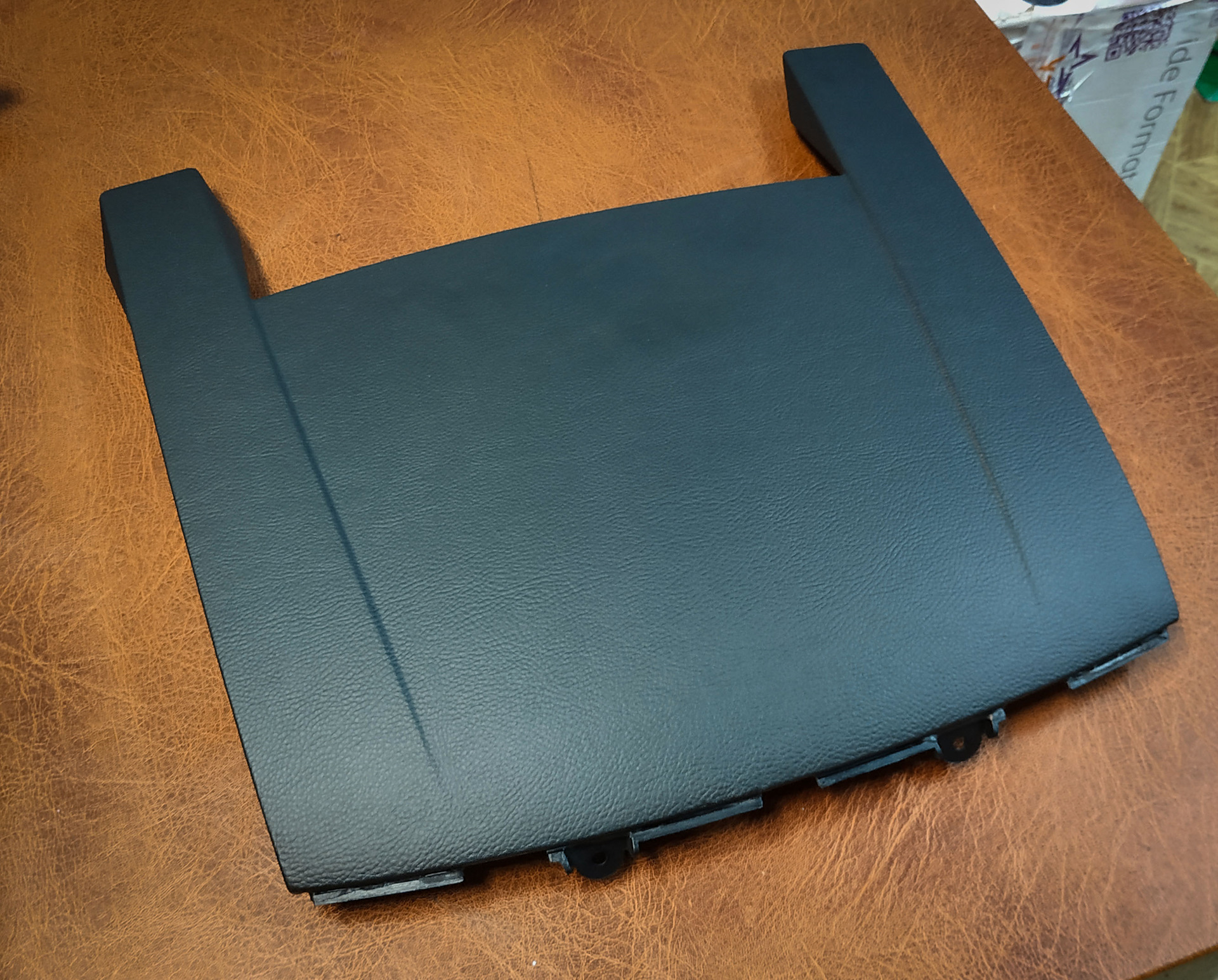

Первой целью была перетяжка бардачка газелиста. Достался он мне малость подуставшим, не поцарапанным, но потертым и пятнистым. Чистка и полировка не помогла. Но начать с него не решился, благо лежала в гараже крышка, которая стояла до него.
Вот она и приняла на себя роль подопытного кролика )))
Со мною редко такое бывает, но факт имеет место быть… Процесс я не сфотал, поэтому просто на словах… Шкуркой 100 зачистил поверхность крышки — интересный материал, зеленая пыль и очень маркая. Напильником чуть прошелся по контуру — чуть компенсировал прирост толщины за счет кожи. Обезжирил все разбавителем "молекула" — ядреная штука и улетучивается быстрее ацетона, также растворяет крышку и приобретает зеленый цвет, сильно пачкая руки. Но! Без обезжиривания — клеится плохо! Пробовал днем раньше маленький кусок приклеить. Нанес клей (разбавлял 1:1, сохнет моментально — это очень неудобно) на обе поверхности кистью и оставил на час. А далее нагревая феном, постепенно от края к краю… грел, прижимал, давал остыть, итд… Все совсем не сложно! Результат на фото:
Жалею, что не решился попробовать сразу с поролоном. Мне кажется было бы интересней и лучше. Кожу я купил самую дешевую и тонкую, поэтому небольшая соринка оставляет заметный бугорок — учтите это! А вот поролон скрыл бы это и добавил дороговизны и мягкости изделию! Хотя и так получилось отлично! Кстати, если кому то понадобится крышка "под кожу" — продам за 1500 после того, как перетяну бардачок газелиста )))

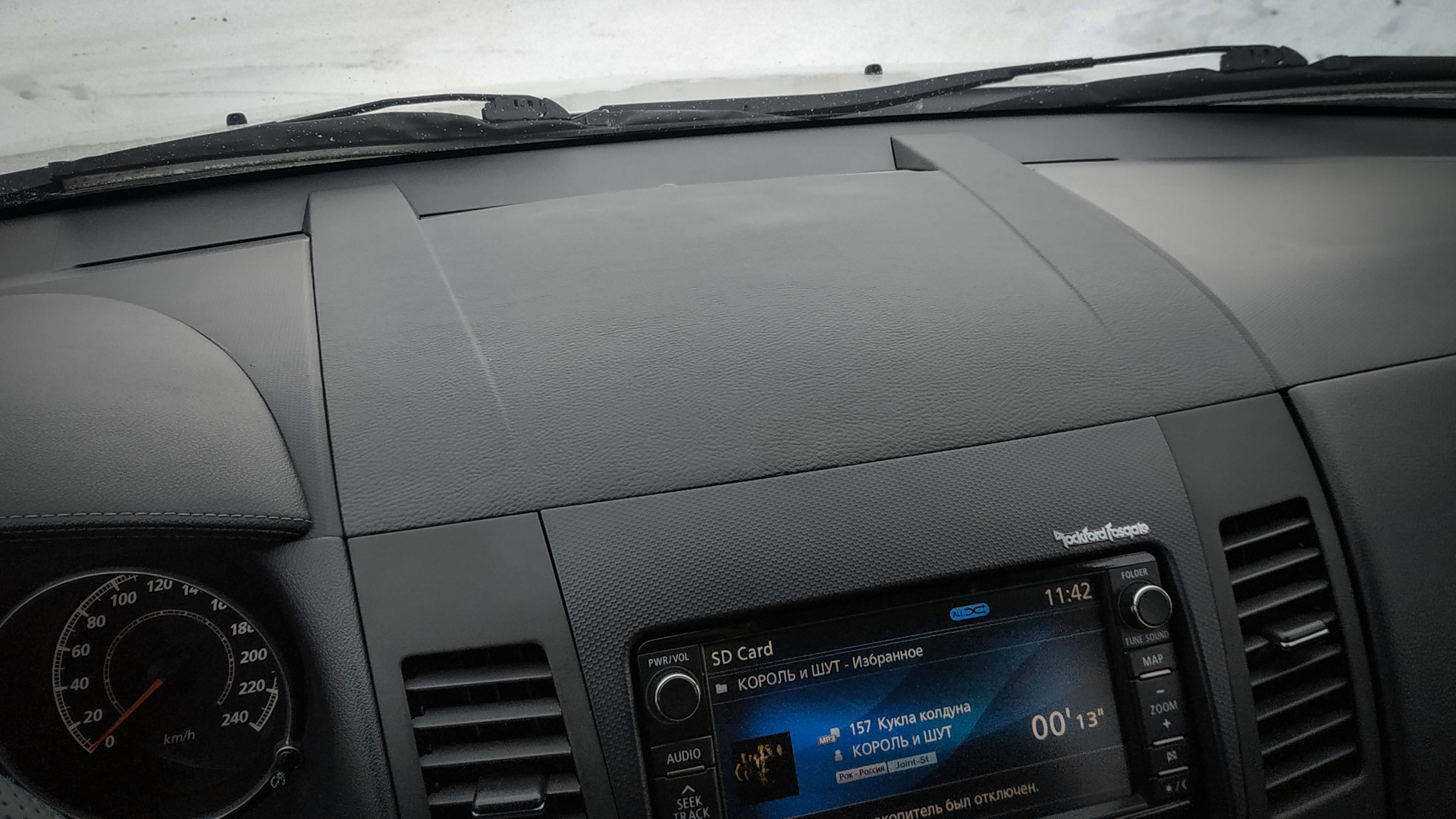

В планах закатать всю панель и пластик дверных карт — уж очень они у меня поцарапаны предыдущей хозяйкой ((

Вместо поролона неопрен, 2мм, и нет просадки под клеем и феном

Скажи пожалуйста зачем нужен отвердитель? Я себе клеил без него. И клей разводил обычным растворителем 647. Тоже самое получается. Но дешевле чем у них покупать!

А кратко: хотел сделать мягкую, с поролоном внутри — но не получилось, тут опыт нужен. Пришлось сдирать клей и кожу — оказалось оооооочень сложно, держит намертво. Стал делать обычный вариант без мягкой подложки и опять лоханулся — забыл зашкурить грубой наждачкой и наклеил на гладкую поверхность, а так нельзя. А может и просто плохо удалил остатки клея. В итоге вздулись пузыри. Сейчас для экспериментов есть вторая крышка с бардачком, но нет помещения (геолог у нас продал квартиру и окупировал в офисе мою мастерскую). Краска и растворитель с очистителям ооооочень вонючие и делать это в кабинете никак не получится. На фото неудачный вариант с нарушением технологии.

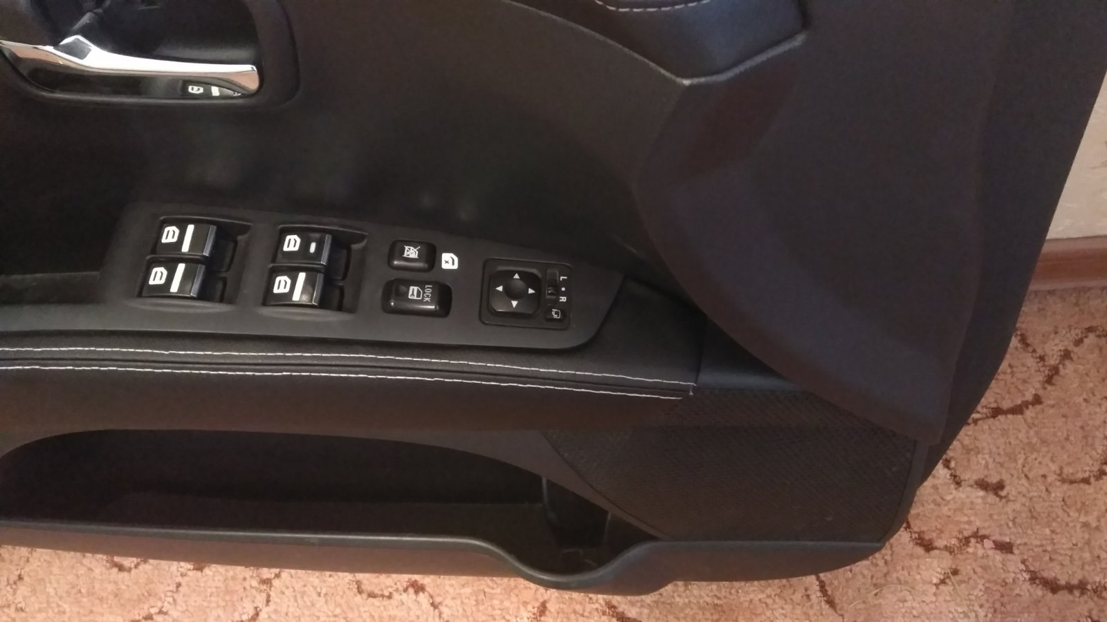

Поролон так и не рискнул пробовать (пока), а вот что получилось
Отлично получилось! Я уже и забыл, что она у меня раньше была не в коже ))

Швы надо делать… Без них хрень
С кривыми швами ещё хуже))
В каком месте они кривые то
Это до прогрева феном
Покажите "после"

А как насчёт руля с косточкой?
Не совсем понял)) с какой косточкой?)
Если вы предлагаете купить этот руль у вас) то нет) не подходит. Нужен штатный.
Ничего я не предлагаю.)
На фото руль с крузака. Просто пример того, что такое косточки на руле. А вот изготовление косточек на штатном — это интересно))
))))) просто бы научиться шить ) для начала а там уж и косточки и горшочки)

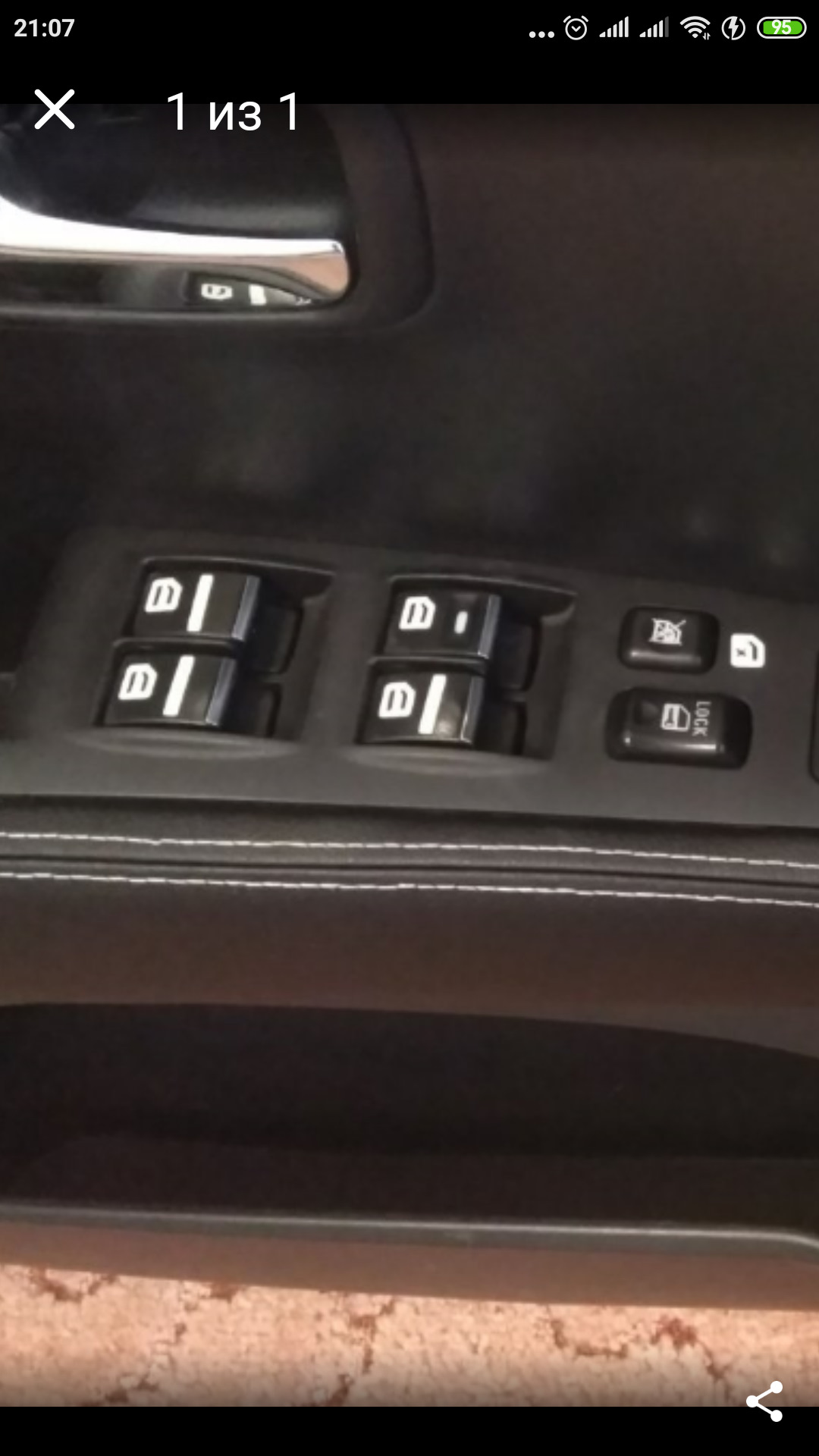

Нужна строчка! И обязательно подложку использовать! Без строчки ни на какое богатство не будет и намёка! А после переклейки (перетяжки) всей консоли, это будет выглядеть колхозом.
Согласен, не богато, но на это и не претендую )))
Мне лишь бы царапин и потертостей не было видно!
И, дальше спорить не собираюсь, только скажу, что перетянутая таким образом панель будет смотреться менее колхозно, чем убитая и поцарапанная пластиковая!
