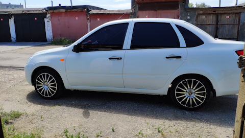

Ответ на Вопрос №1 "Хочу поставить 4х100 на ВАЗ как мне быть? "
В итоге я воткнул R17 к себе с помощью центровочных колец и болтов эксцентриков
Кольца обычные пластиковые брал в kolesa darom
Есть еще варианты, проставки и т.д — их не обсуждаем
Итог:

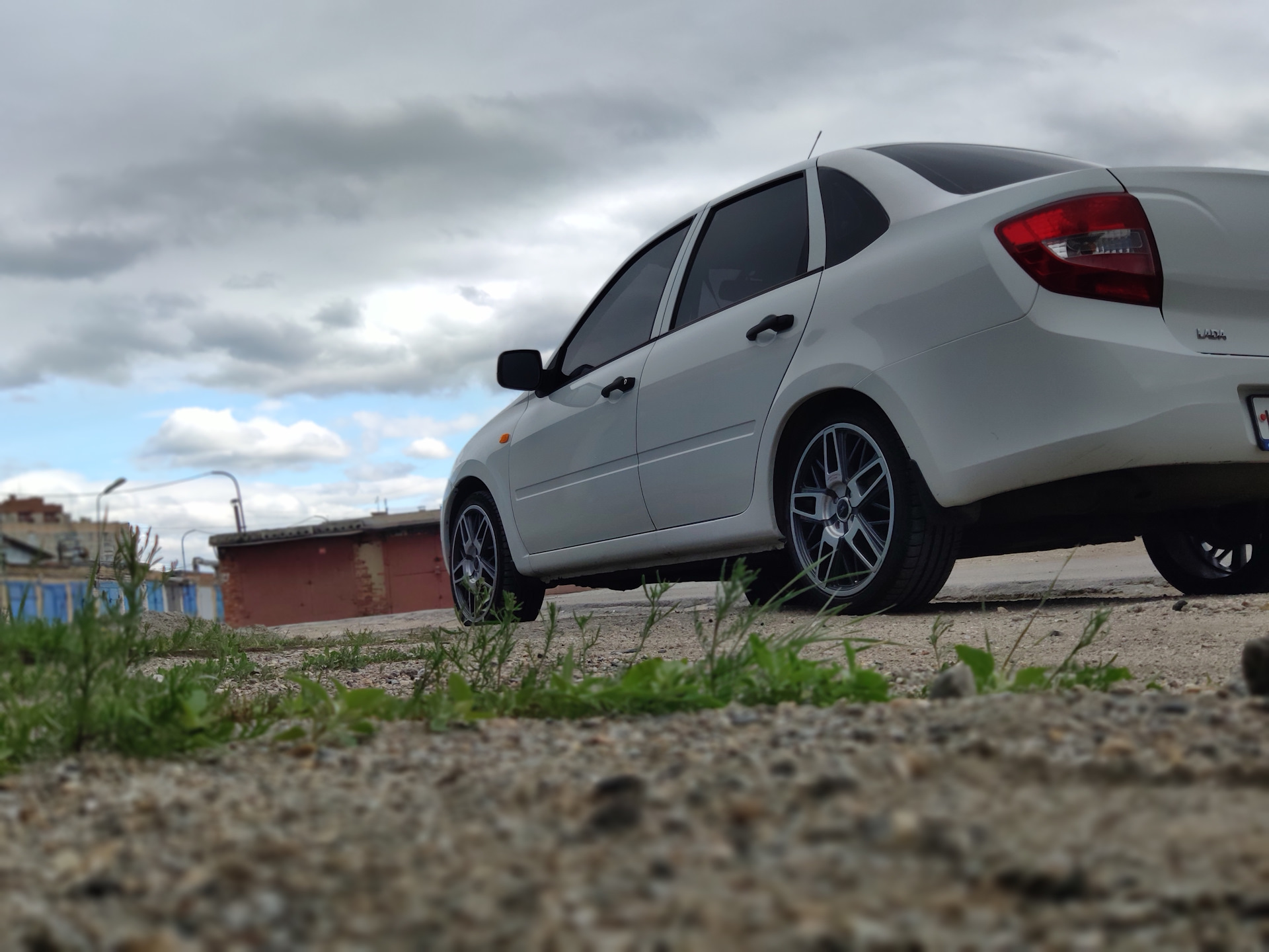

Ответ на вопрос №2 "Хочу R17 на Ваз как мне быть? "
Касательно гранты, подкрылки позволяют ставить R17 без проблем, конечно жесткость увеличивается и следовательно идет нагрузка на ходовую часть автомобиля, а в целом не знаю как на 2110 и 2112 (к примеру) но на гранту встают ИЗИ!

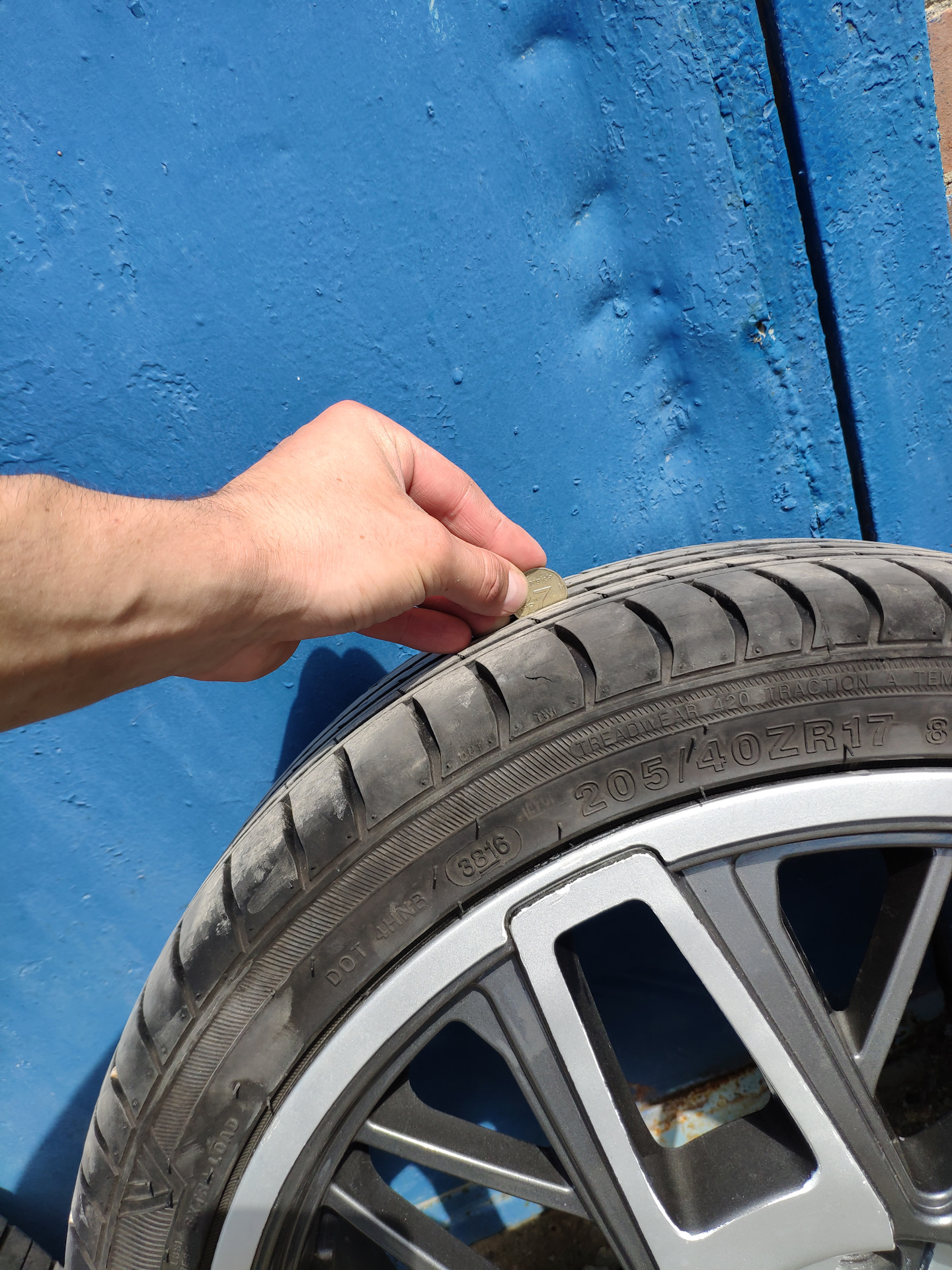

Ответ на вопрос №3 "Хочу R17 на Ваз на 45 и ниже профиле как мне быть? "
В 2018 году я гонял на 55 профиле, вот оно прям самое то, золотая середина
40-45 профиль жестковатые, окурок чувствуешь, и прям сильно бьет в руль на перемычках
Но за то сцепление с дорогой все ровно другое, чувствуется разница в управляемости
Ну вот видно )
