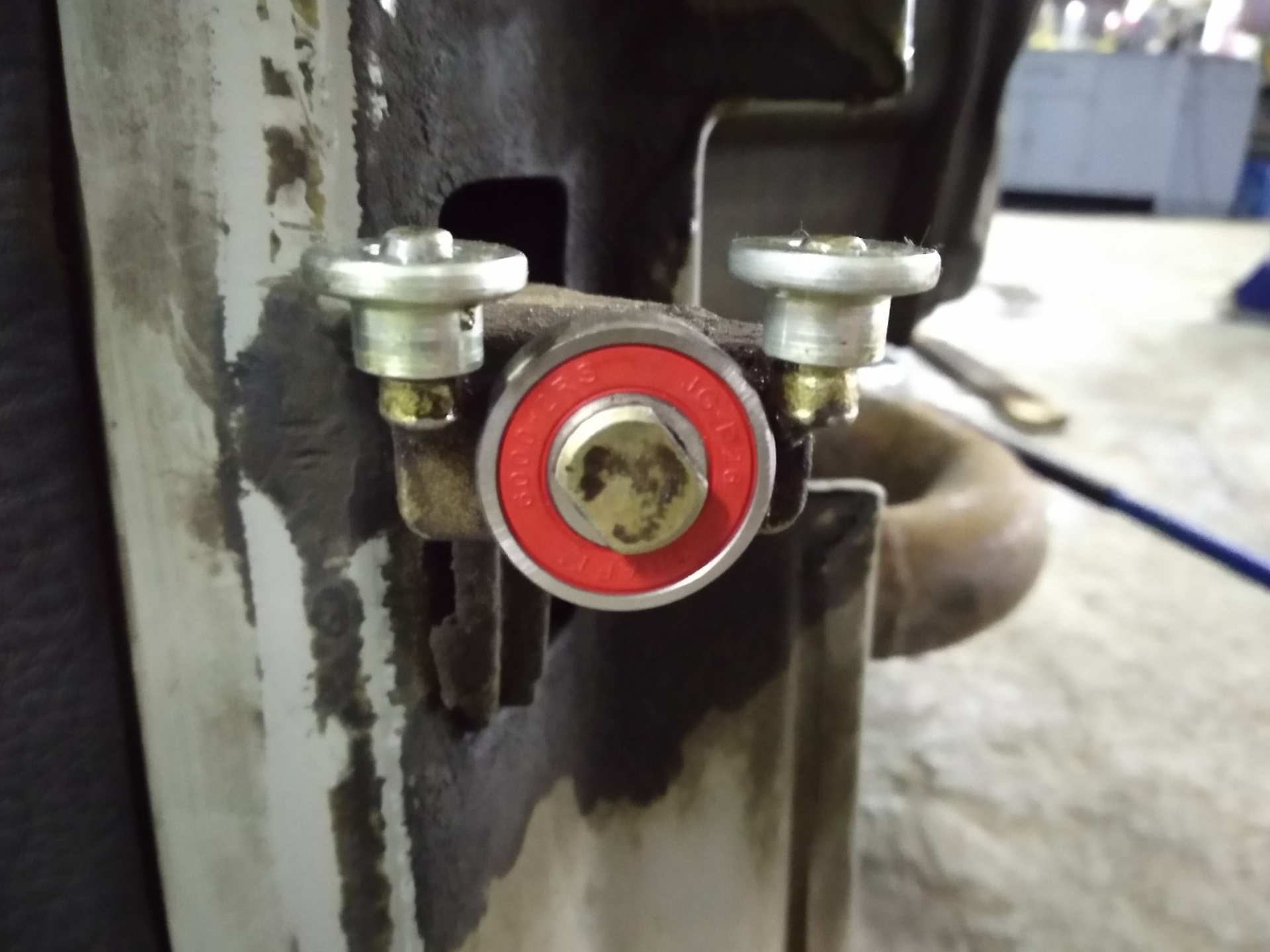

Поддомкратили немного, открутила нижний поводок, верхний ролик и по рельсе(лыжне) стащили до конца. Оказалось не так сложно)
Конечно обидно, чтоб ручку заменить дверь снимать и разбирать приходится, иначе не подлезть.
Так же была проблема с движением двери, очень туго ходила. Лыжу заменить надо и подшипники, но лыжа что-то дороговато стоит, самая дешёвая 1350р. Может на разборе найду подешевле.
Каретку тоже не стала новую покупать. Закупила два ролика и подшипник.
Под подшипник подложила шайбу, чтоб в лыже поглубже ходил.
Остальные подшипники хорошенько помылись и со свежей смазкой установились обратно.

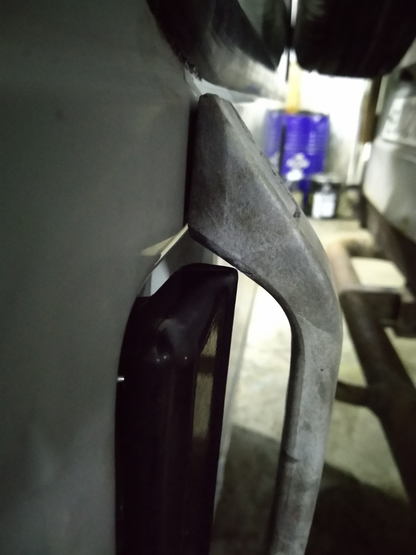

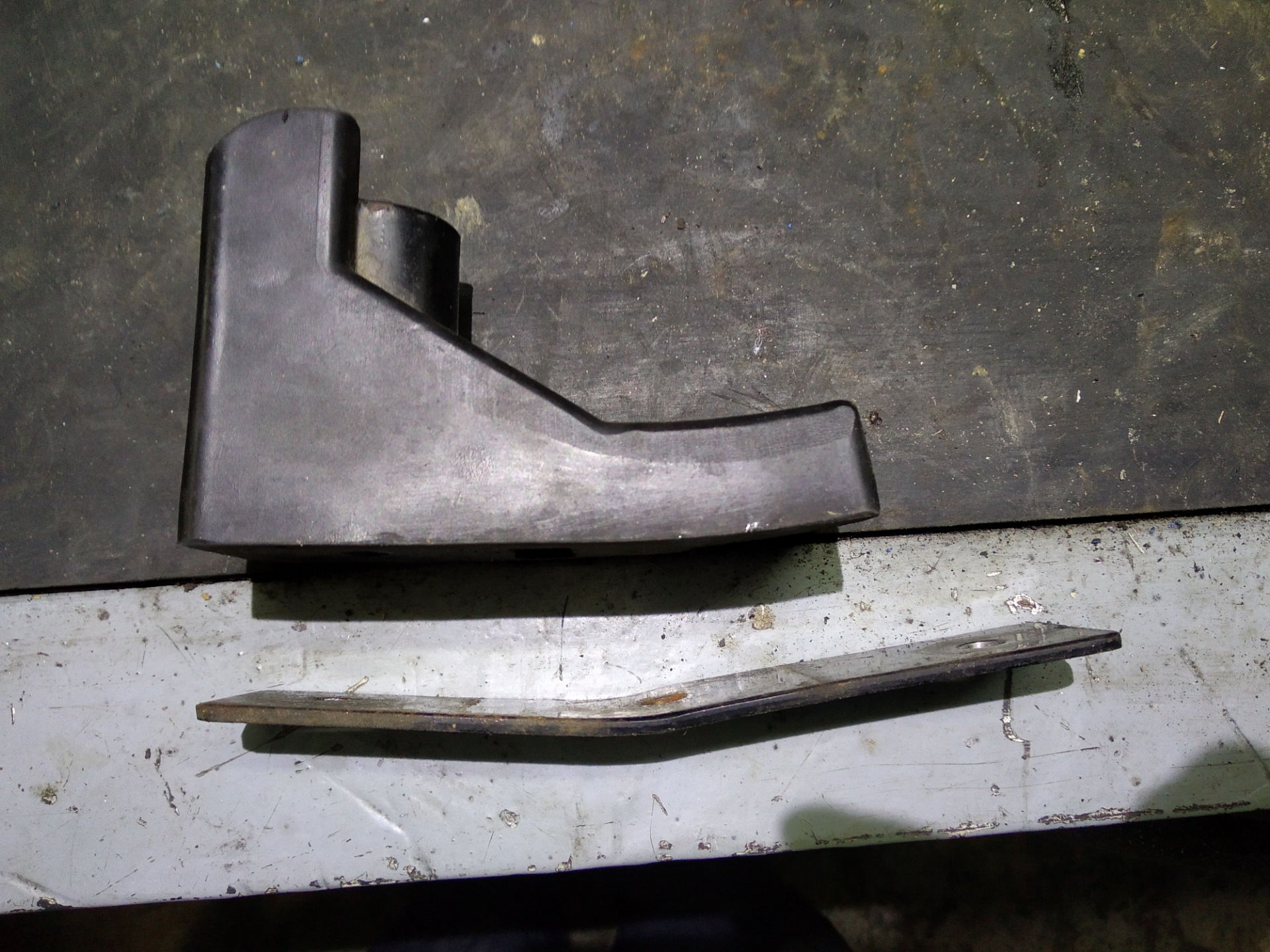

Заодно поправили ограничитель/отбойник двери. Понятия не имею с какой силой надо открывать дверь, чтоб так загнуть!
Вот такие пассажиры… У себя дома небось даже холодильником не хлопнут.

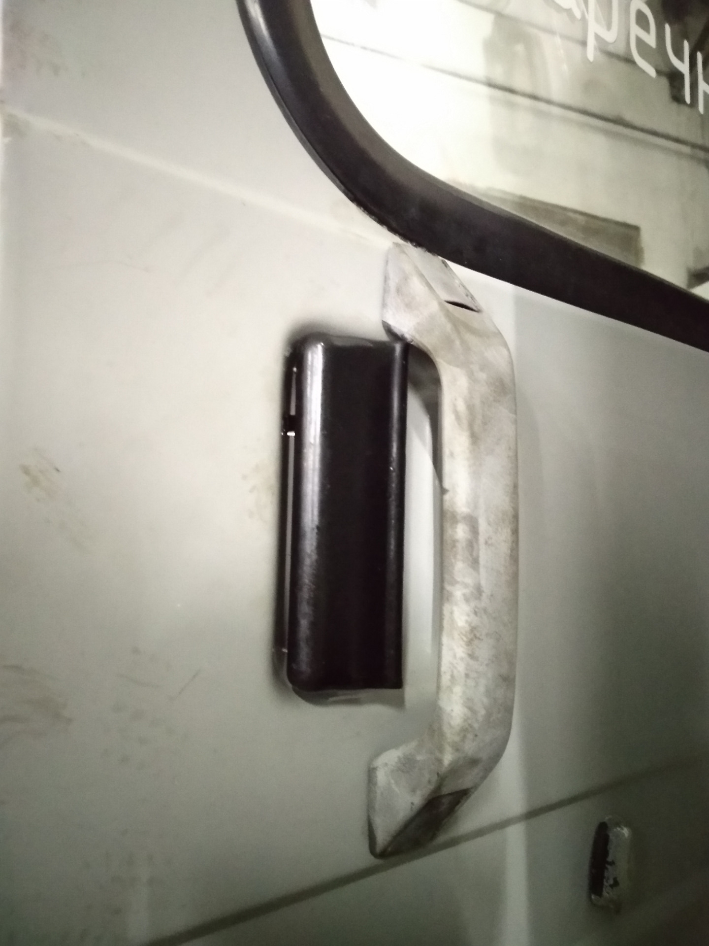

Ну и на последок самое противное, замена ручки.
В противном заключается то, что она не подошла. Хотя оригинал! Пришлось в кузове отверстия рассверливать — не соосны. Да и нами прикрученая ручка снаружи на кузове мешаться начала.
Всё как всегда в миллиметрах.
После такого маленького обслуживания дверь стала легко ездить. С непривычки её даже ловить приходится, чтоб в отбойник не ударила)
Проверили закрывание замка двери. И в ручную и от привода сигнализации хорошо закрывается/открывается. Контакты чистила. Правда не успела прозвонить провода на кузове приходящие на дверь. Потом проверю. Это уже будет совершенно другая история)) До скорых встреч!

А вот с отбойником у вас было все в порядке — это его форма с завода. Такие устанавливались на грузопасажирский вариант, на пасажире отбойники ставелись без этой гнутой стальной пластины и позволяли дверь распахнуть чуть шире.
Спасибо) Очень приятно.
Отец говорит, что он был прямой. Истины я не знаю.
Он сам загибается, достаточно легко

У меня такой же отбойник стоит, так же был загнут, я убрал эту пластину, и сделал доп отверстие в двери, поставил резьбовую заклепку, и теперь отбойник прикручен на два болта. С дверью поступил по своему. Замки выбросил. Дверь открывается с пульта сиги, либо с кнопки с салона, когда надо открыть пассажирам которые стоят с улицы. Из салона дверь открывается штатно, ручкой.

А дверь вы немного не правильно снимали.Достаточно открутить два отбойника на рельсе и на двери, и дверь снимается приподнимая её в верх.При этом никакие регулировки двери не нарушаются.
Кстати отбойник двери у вас старого образца, он у всех гнется, и тут не вина пассажиров, просто отбойник дерьмовый, сейчас завод устанавливает другого типа, новый не гнется.

Правильно, не правильно — регулировки не нарушены, а это главное! У меня машина старого образца, поэтому и отбойник старый и это не значит, что можно портить. Установлю нового образца покрепче, так в другом месте изуродуют.

Я просто описал как удобнее на будущее снимать эту дверь.
