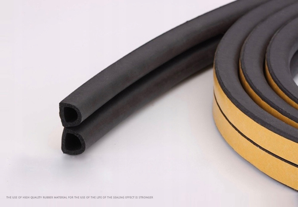

Пористая, мягая резина, похожа на дверное уплотнение

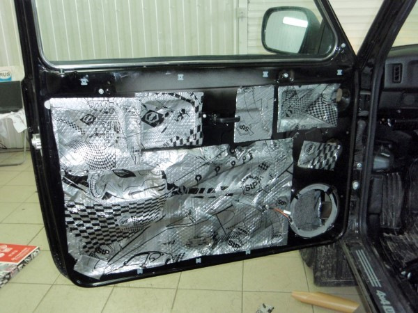

Всё это лечиться банальной шумоизоляцией дверей
Шумку сложно снимать. Вот предположим у меня актуатор ЦЗ от сигналки начал глючить, так туда так просто не залезешь
Она легко снимается если нагреть немного, сам так дверь полностью заклеил и забыл провода на стеклоподъемник закрепить

Динамик это проблема, на прошлой моей ниве эта же проблема была, и я понял что нифиг в дверь их вставлять, лучше пусть на задней полке будут играть. Попробуй сделать шумку, максимум час займёт на две двери, у меня ушло 5 листов по 100 рублей на одну дверь

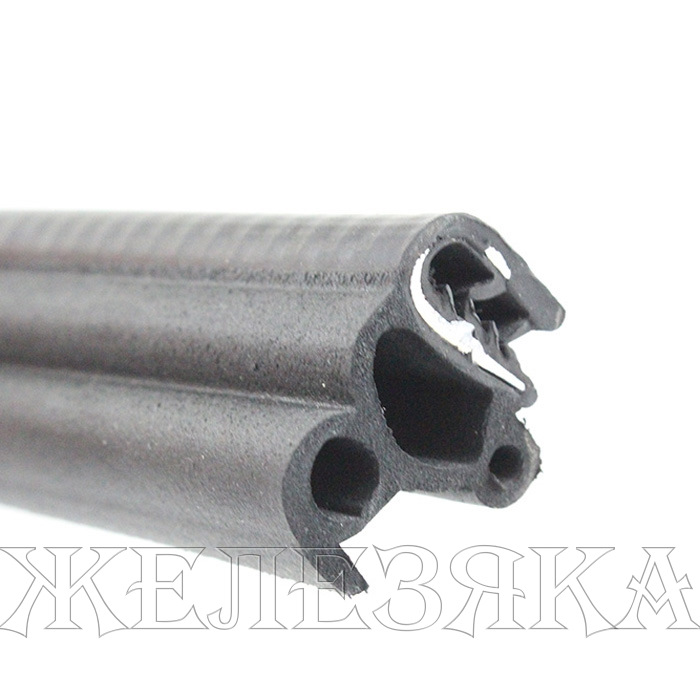

Замени штатный дверной уплотнитель на ВАЗ 2108, проблема с большей долей вероятности решится…
Не решится.
Решится, проверено на своей, после замены уплотнителя в салоне ни воды, ни пыли, ни шума ветра на скорости в районе зеркал (болячка распространенная)
Andrey4x4LADA
Вот так он выглядит?
Да, это он. Длинны хватит с запасом, главное ставить не в "натяг" (особенно углы) p.s. углы лучше сажать на клей.
А клей какой надо использовать?
Я делал на обычный "Момент" в большом тюбике.
Zordan

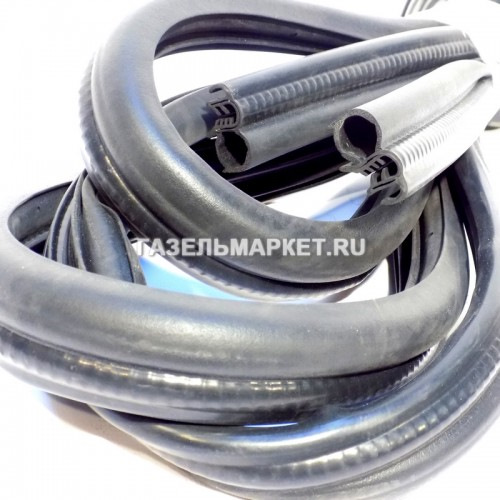

С Газели двери салона от такойже круглый но по толще. Закрывается хорошо в отличии 08.NEXT Уплотнитель дверного проема ГАЗ-3302
