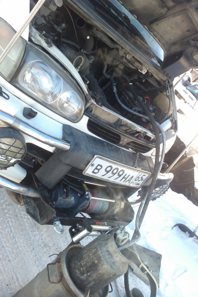

1. Снял интеркулер
2. отсоединил подводящие шланги к печке только ни стал снимать шланги с самой печки а снял их с тройников тк так проще их подсоединять к промывочному аппарату.
После того как радиатор от задней печки промылся я поставил все это дело около машины и начал промывать. Хочу заметить что с обоих радиаторов первоначально напор был еле еле тоненькой струечкой после промывки напор пришел в норму. Пока передний радиатор промывался я начал собирать заднюю печку но вовремя узрел что у основания патрубков радиатора имеется трещины (олово потрескалось) решил пропаять Взял 100 ватный паяльник прогрев его хорошенько пропаял все стыки патрубков и радиатора. пока передняя печка промывалась я собрал заднюю печку периодически подходя и меняя направление промывки передней печки. А забыл отметить что на улице емкость с раствором подогревал первоначально газовой горелкой а потом поняв что она ни фига ни нагревает в виду того что на момент промывки на улице было — 22 начал подогревать паяльной лампой и тоже раствор практически кипел что есть очень хорошо!
Ну что промыв оба радиатора печек и залив ОЖ завел и прогрел двигатель выпустил воздух через специально отверстие около воздухозаборника. И о чудо в салоне тепло из сопел печки дует ТЕПЛЫЙ а не холодный воздух дождавшись когда двигатель прогреется полностью проверил опять воздух он даже немного горичевастый! Ни удержался и прокатился немного по городу в салоне тепло воздух при движении еще горячее к концу поездки (продолжавшейся 20-25 мин) даже сделал печку потише т.к. на втором положении ноги уже жарило очень хорошо.
Ну что итогами промывки я доволен было затрачено 5 часов времени и 150 руб. на лимонную кислоту. На будущее решил что надо найти себе на постоянку насос и промывать каждую осень перед зимой
