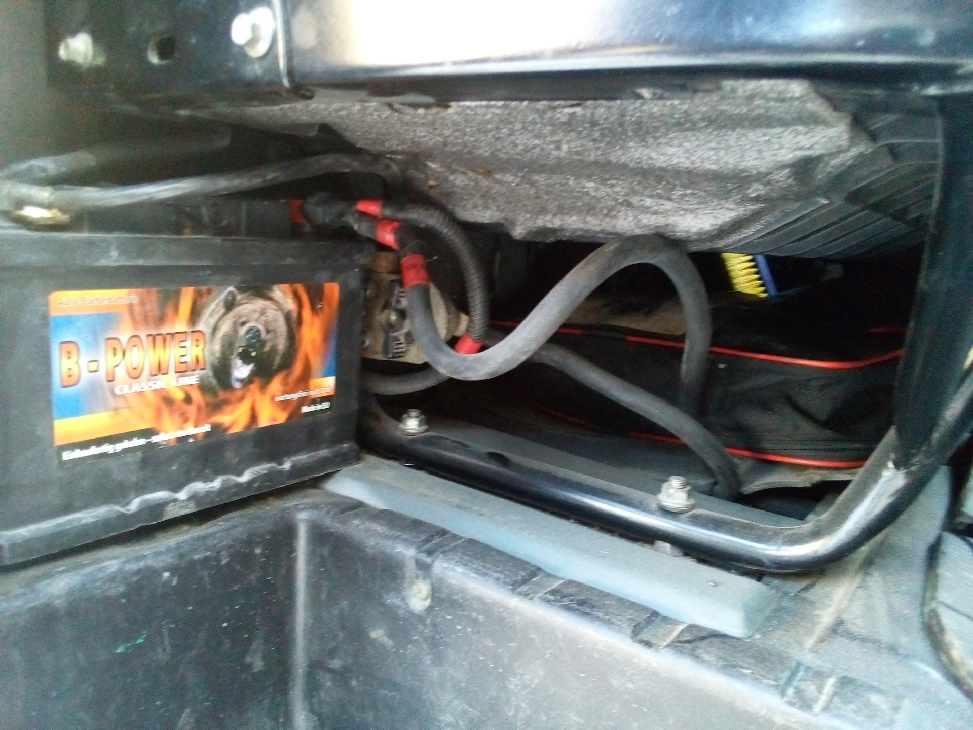

Начнем с того, что стоит в моей машине такой трудяга:
Всем кто задумывается ставить или нет такой девайс — однозначно ставить, пусть даже и меньшей мощности. Подключать ноутбуки без переходников, почти любые потребители включая игровые приставки и прочую бытовую технику. В моем случае можно запитать болгарку от машины, или помыть кузов с мойки высокого давления запитав ту от самой машины, а шланг кинуть в бочку. Это уже "пыж", но я пробовал — все тянет и работает по назначению.
И чтобы аккумуляторы заряжались нормально, работали раздельно или вместе в нужную минуту для запуска (прикурить самого себя) нужно ставить устройство развязки аккумуляторов (УРА). Останавливаться на этом не буду, гугл в помощь.

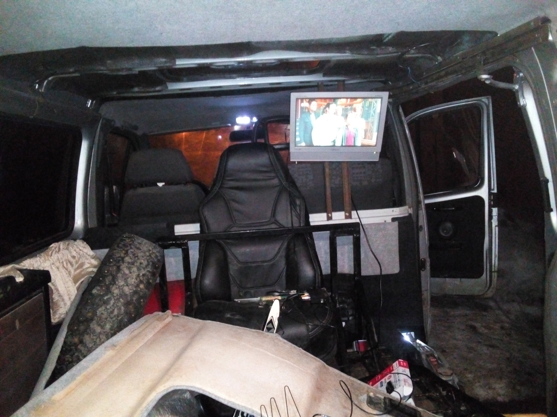

Начал его установку. Требуется придумать кронштейн, готовые настенные крабы с магазинов не подойдут, они хлипкие.

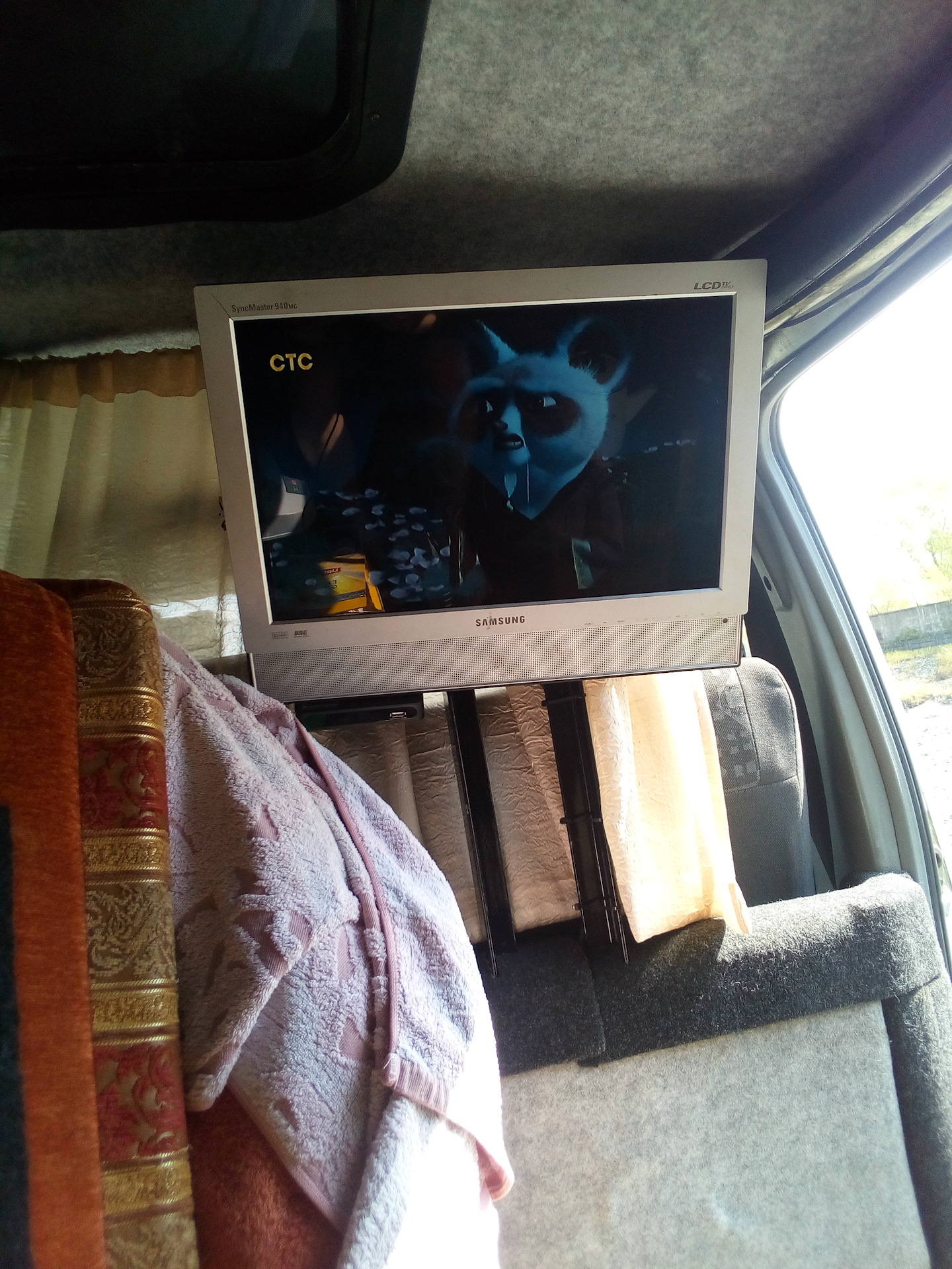

Нужно что-то основательное, для этих целей отлично подошли уголки 40х40 — 4мм толщиной. Пустил два угла от усилителей потолка, до перегородки за сидениями. Просверлил, прикрутил болтами. Далее сверлим и прикручиваем два других уголка к телевизору — делаем импровизированный кронштейн, выставляем угол обзора, где надо к уголкам или наращиваем или подрезаем металл, и свариваем одно к другому. Нужен напарник чтобы придержать в момент сварки, и все закрывать брезентом куда может полететь сварка.
Что-то не так… Телевизор при установке сразу заметил что болтается. А проблема в том что на пластиковой задней крышке его влиты стальные закладные из жестянки, и жестко к самому стальному основанию телевизора они никак не крепятся! Сказывается, что техника то бытовая. Не на стене дома вешаю. Значит исправляем!
Далее сборка конструкции, главное не очень длинными болтами в телевизор)))
Вставляем вилку в розетку, заранее проведенную в гофре под обшивками.
Что еще нужно для того чтобы телевизор показывал? Купить dvb-t2 приемник за 990 рублей тоже бытовой, и подключить их вместе. Я прилепил приставку снизу телевизора на двухсторонний скотч.
Добавлю еще про антенну, брать пришлось автомобильную с двумя усами, так как более эстетично выглядит и всетаки есть какая-то защита от влаги. Крепится на крыше на большом магните. Отверстие в крыше, обычный коаксиальный кабель, герметик и вот результат, можно смотреть!
Вообщем иметь телевизор в машине необязательно, я не особо то его и смотрю дома. Но он создает некоторый домашний очаг в дальней дороге, да и жену теперь на природу легче вытащить, та еще домоседка.
Теперь говорю погнали за город, шашлык пожарим…телевизор посмотрим))

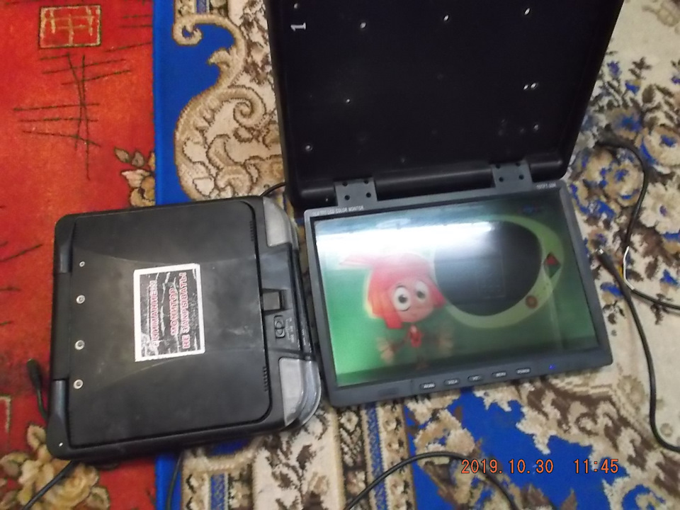

Мониторы Б/У подключение через тюльпаны, питание 12 вольт .
Сразу говорю для тех кто любит повозится, тюльпаны оторваны, в некоторых мониторах не работает подсветка и собачка фиксации в закрытом положении .
Сняты они с газелей Маршрут ТВ .Матрицы рабочие .
Класс, а они просто монитор раскладной, двд нет в них?
Нет .

Там любой монитор подойдёт и без ТВ тюнера, который можно и за 500 руб купить .Я поставил на люк откидной монитор автомобильный на 12 вольт и приставки ДТВ -2 все почти работают от 5 вольт которые можно запитать через переходник от 12 вольт .
У меня штук десять моников автомобильных есть на 15 дюймов по 500 руб, кому надо отправлю .
Мониторы должны быть под тюльпаны, а все что я видел под VGA или DVI…
Так на приставке ДТВ2 есть выход на HDMI и шнуров полно с переходниками на VGA или DVI .Тюльпаны это самое херо.ое изображение, а вот если подключить с HDMI на DVI картинка будет чёткая !
